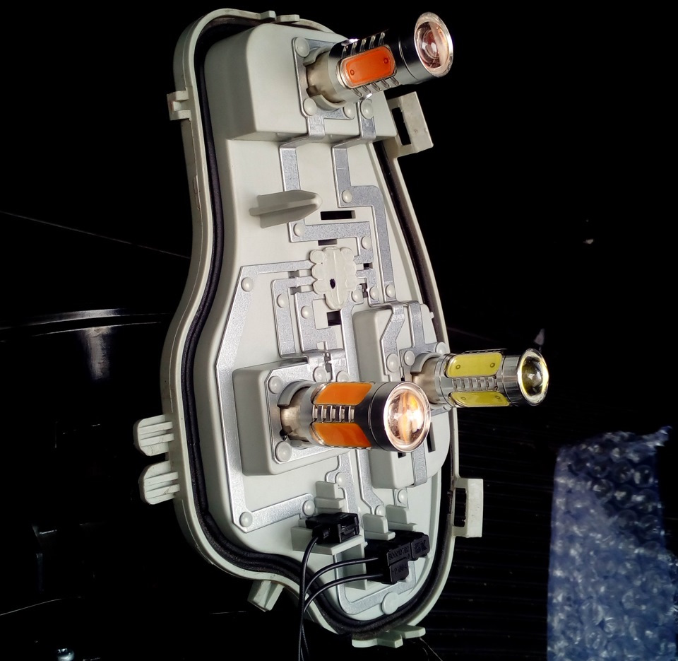

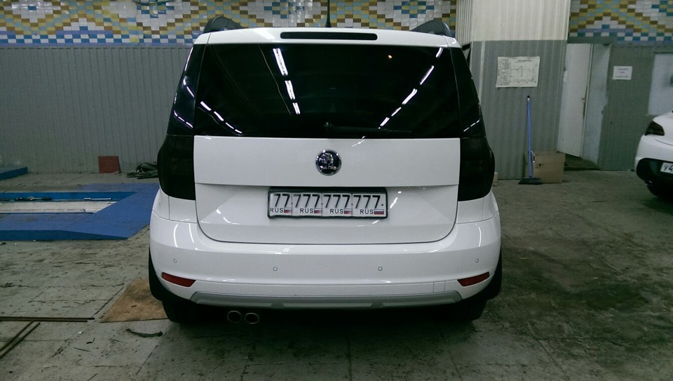

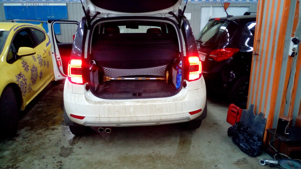

Чтобы привлечь внимание позади идущего автомобиля эффектом моргания стоп-сигнала я решил установить себе светодиодный контролер стоп-сигнала.
Он устанавливается в разрыв линии между фарой и блоком.
Принцип работы очень простой. Когда вы нажимаете стоп, контролер делает 3 быстрые вспышки, затем 3 медленные вспышки и затем продолжает светить.
Скажем так "легкий" эффект стробоскопа.
Важно заметить, что контролер не меняет яркость. Она остается прежней.
Своего видео нету. Покажу чужое:
Процесс разбора задней двери очень прост. Аккуратно поддеваем пластмассовую накладку. Осматриваем на наличие оставшихся в кузове защелок. Затем ключем torex выкручиваем винт, фиксирующий резиновую палку-грушу и два фиксатора полки. После чего аккуратно поддеваем верхнюю часть пластиковой накладки и выдавливаем 3 рычажка-защелки, фиксирующие плафон. Вынимаем кабель из плафона.
Белый толстый кабель это "плюс". Коричневый потоньше это "минус".
Устанавливаем контролер согласно полярности и направлению идущего сигнала.
Обязательно изолируем все контакты и обматываем всю проводку "мохнатым скотчем"
Собираем в обратной последовательности и радуемся результату.
P.S. Ошибок БК не дает. Контролер внутри себя прерывает сигнал.

А лампы заднего хода на Диоды не менял ? Я просто заказал, но за ошибку переживаю
Все задние лампы поменял на диодные
А с ошибкой то как ?
отключил
Если не секрет, можешь написать где это отключается ? Я понимаю что через шнурок, где там это искать ?
У меня секрета нету. Мне SkodaHelper все делал разом вместе с активациями
Шкода хелпер это программа или фирма ?
skodahelper
Спасибо ! Поспрашиваю его, в нашей деревне мало кто может отключить
