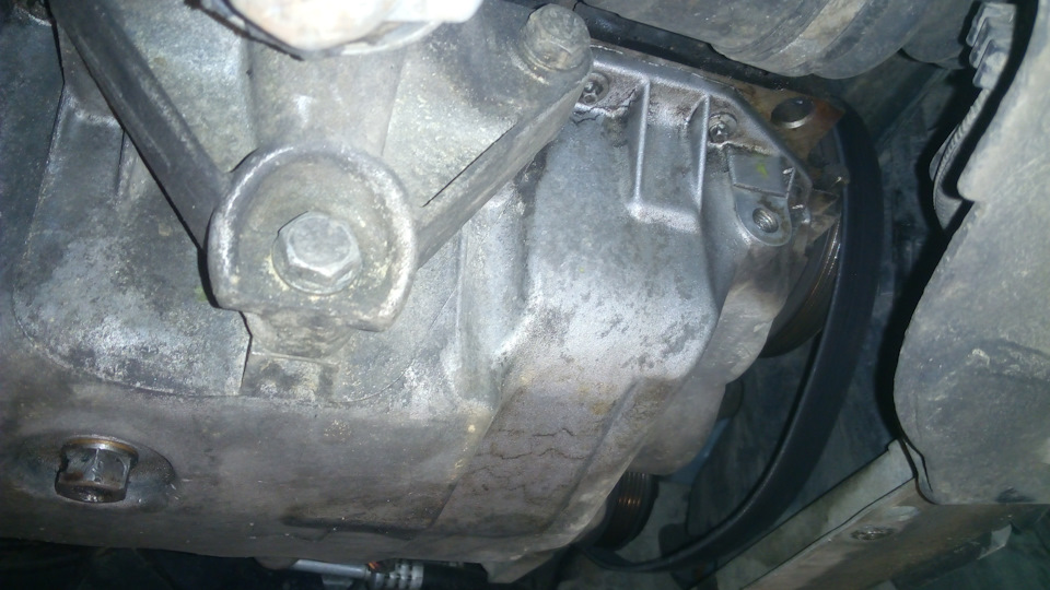

Решил поменять вспомогательный ремень, а зная к чему может привести его обрыв, то лучше не рисковать. А т.к. езжу я на нем уже 50.000, то уж тем более )))) ((только без критики). За одно поменял и паразитный ролик.
Всю работу делал в гараже с ямой (можно и без нее). Ну, думаю, дайка гляну что там под защитой картера творится, есть ли подтеки масла (до замены сцепления на стыке двигателя с коробкой всегда висела "сопля" масла). Снял защиту и …
СУХО! Леха! Этот дизель сухой! ))))
Правда не совсем). При замене ремня и ролика обнаружил подтекание сальника насоса ГУРа(((.
Скоро, значит, его замена. Спасибо Сереге, за новый/бу насос.

Ремешок ГРМ ( стоимосмть его и замены около 7 тысяч р) можно допускать до 80тык, потом ссыкотно становится. а этот вспомогательный ( стоимость его 500-900р и замена в гараже) я бы не допускал более 30- 35 тысяч. его жует часто муфта гены,

По секрету скажу, что старый ремень был самым дешевым и за все время эксплуатации имеет ТОЛЬКО одну маленькую трещинку между ручьев…
