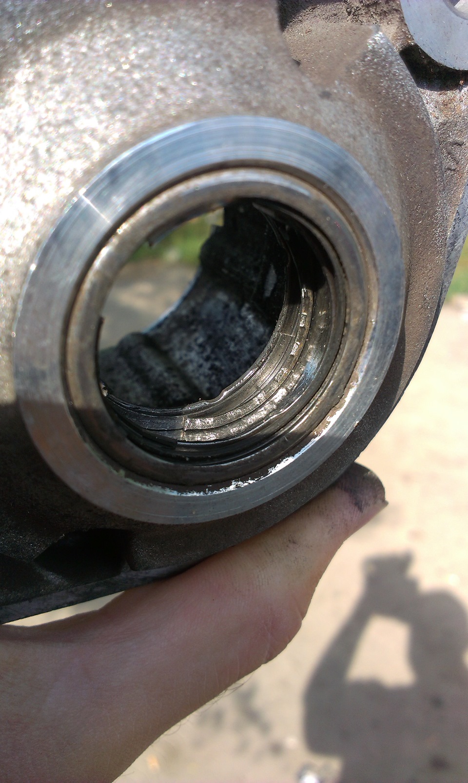

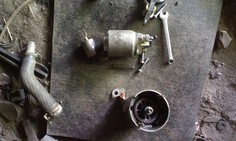

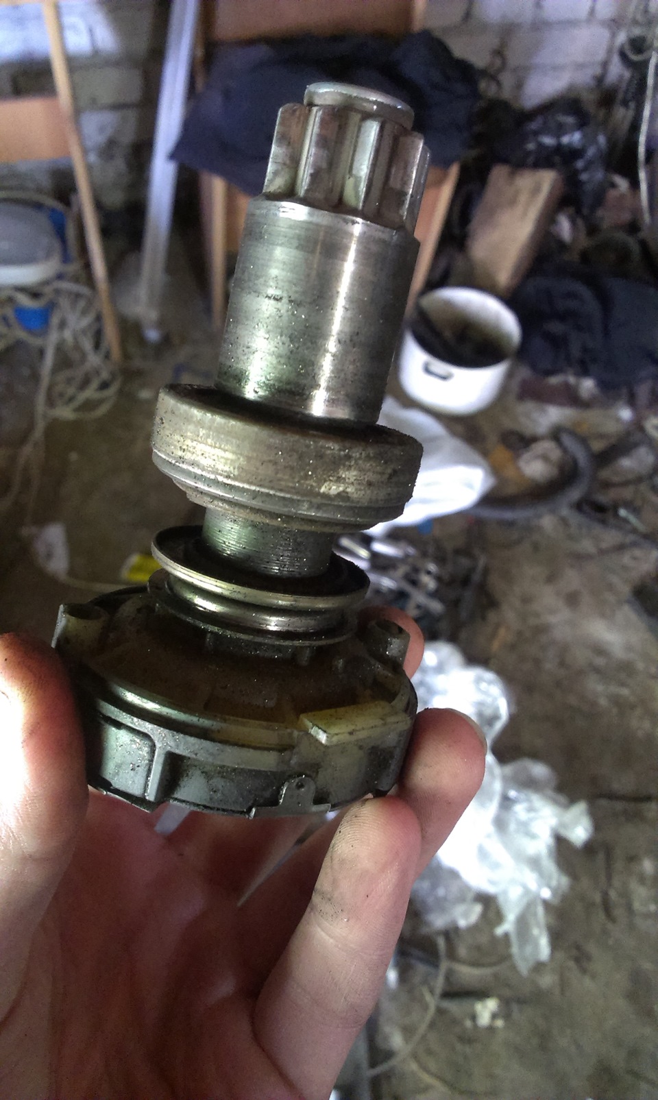

Привет! Недавно умер стартер и заклинило маховик, машина даже с толкача не заводилась. Отбуксировали на СТО, сняли стартер, разобрали его и от туда посыпались иголочки подшипника, несколько иголочек попали на зубья между бендиксом и маховиком, в итоге — клин. Посмотрел темки на Драйве, все меняли некую втулку для решения проблемы "Вжиков" при заводке. Но у меня вместо втулки был игольчатый подшипник.
Кстати, перед смертью, стартер неделю где-то "вжикал" при заводке, поэтому советую всем у кого так же отзывается стартер не откладывать и производить ревизию иначе можно стать в любой момент.
На exist.ua бьется как:
Подшипник стартера Cargo артикул 142001, либо же Bosch артикул 1 000 917 012.
Купил, поставил, все собрали, доволен)
Как разбирать и собирать, снимать и устанавливать стартер тем на драйве достаточно.

привет.
ты туда подшипник забивал молотком, либо запрессовывал его?
Аккуратно молоточком простучать и все заходит нормально.
а какой стороной ты его инсталировал? та сторона, где есть 4 выемки куда должна смотреть?
Да как уже не помню) пару лет прошло. Надо на месте смотреть, там походу с наружной стороны можно
