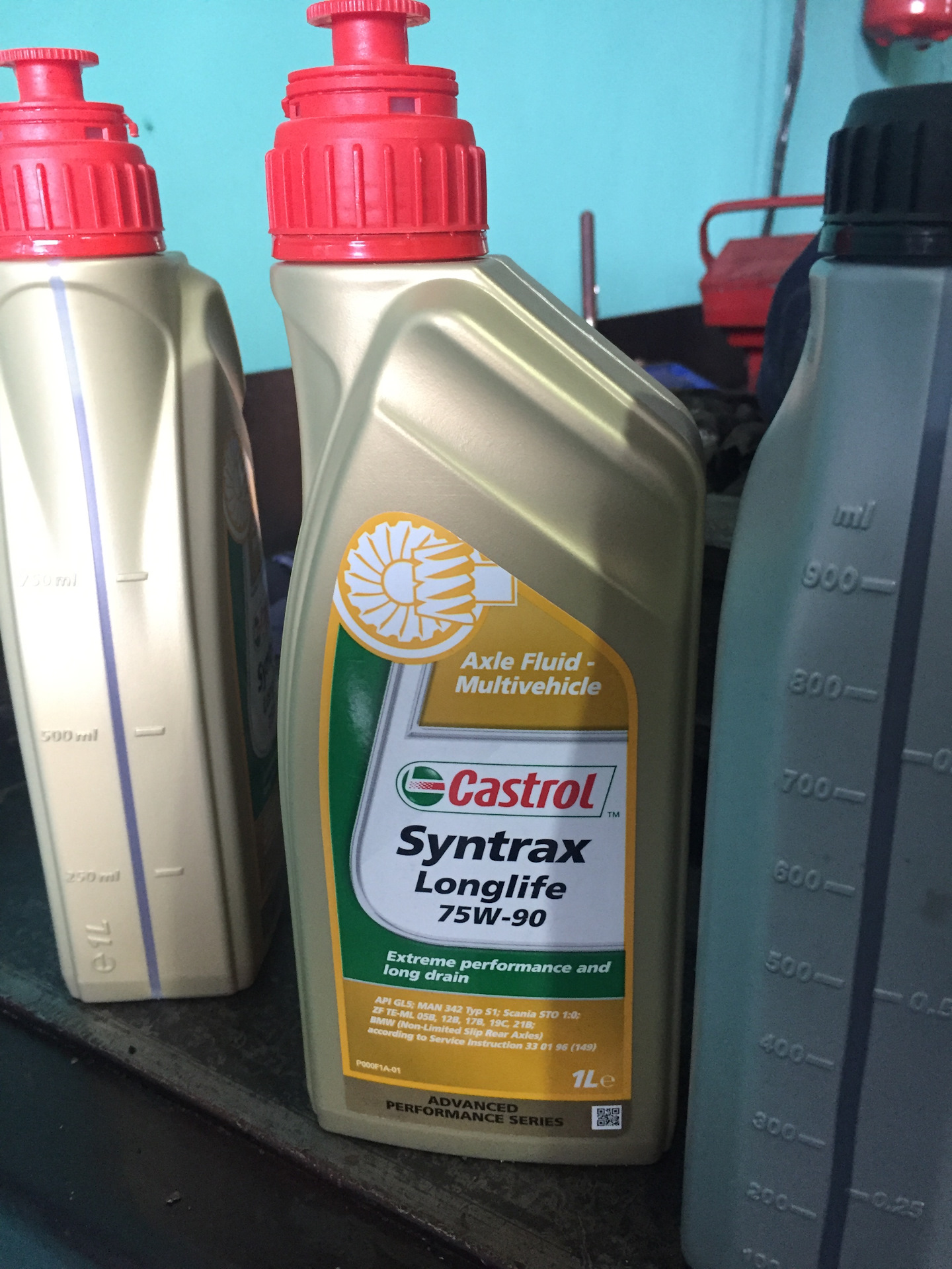

Выкроил часок и заехал на свое "родное" СТО поменять масло в раздатке и редукторах.
Масло купил еще месяца два назад.
Сам процесс, проще некуда, открутил, залил, закрутил. Заливать лучше шприцом, в передний редуктор особенно.

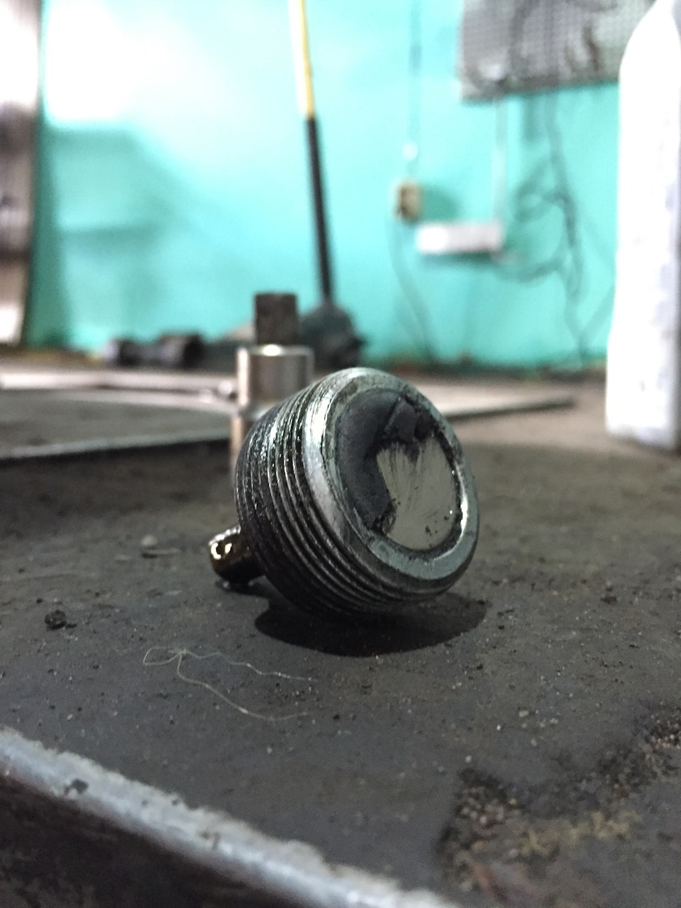

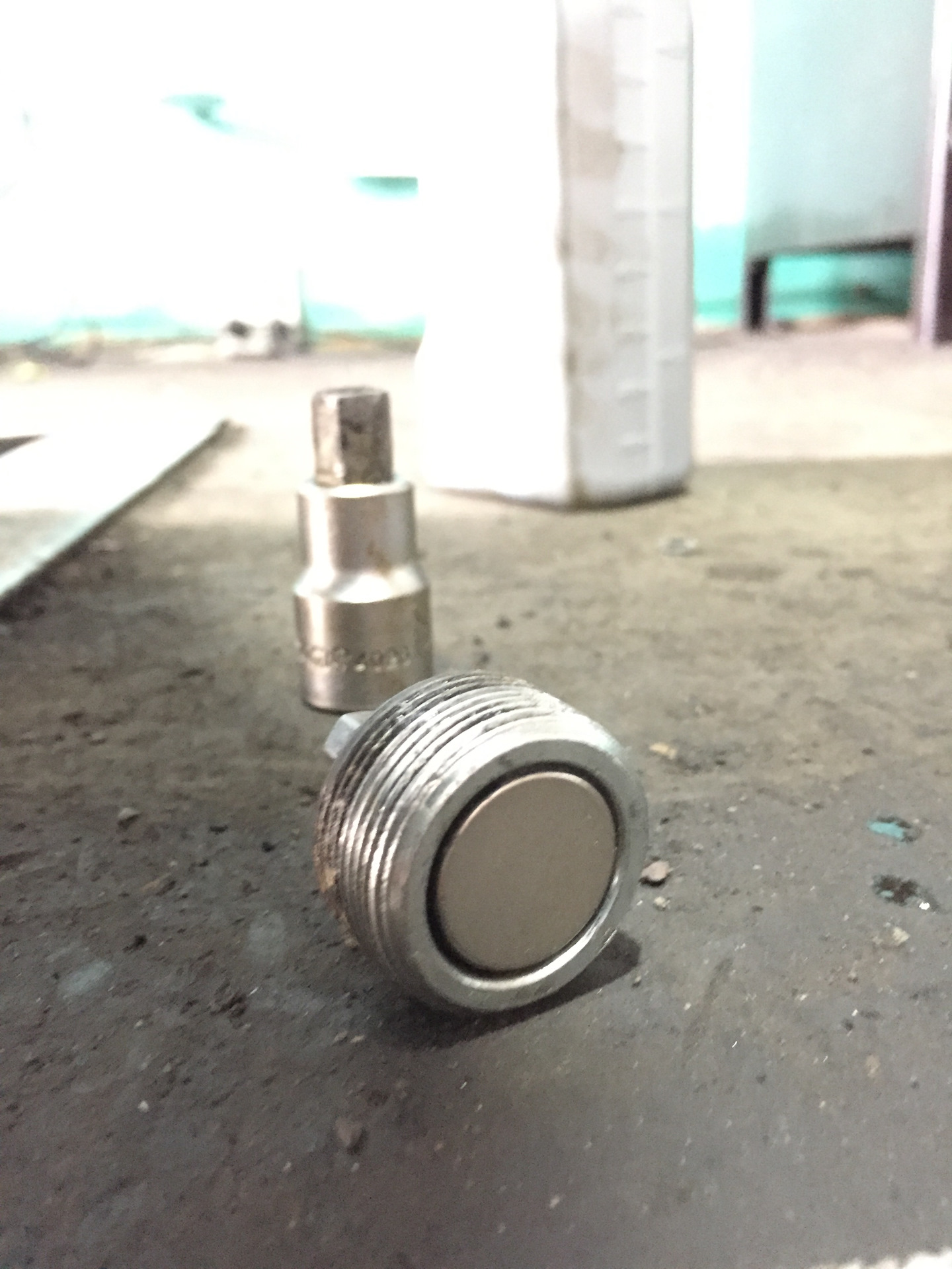

Интересно, что самое грязное масло было в заднем редукторе.
В переднем редукторе масло почище и какого то красноватого оттенка. Странно)
Машина ведет себя достойно, ни каких сюрпризов не приносит.
