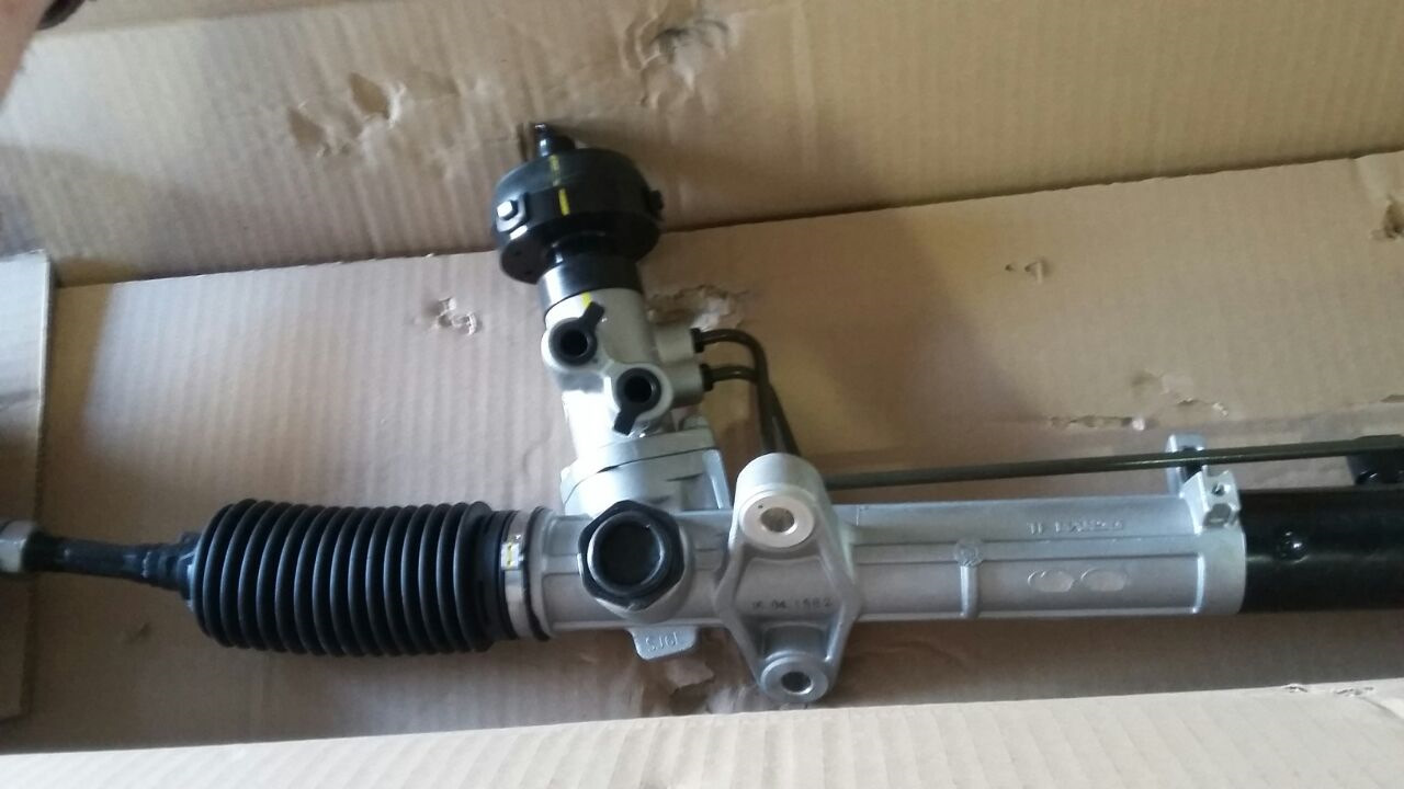

Снова в продаже появилась эта рейка. Решил сразу взять, ибо цена на неё не сильно дороже восстановленного оригинала ATG (17000 против 13500+ДоставкаИзМосквы). Заказывал в автодоке. На рейку, ценой в 16150 пришел отказ, за 17000 пришло за 3 дня.
Рейка: MANDO EX577002T130 (номер оригинальной рейки с приставкой "EX")
Жидкость ГУР брал в Юлсане: Масло в гур Hyundai/Kia PSF-4 03100-00130 (Хватило одного литра, даже ещё осталось)

Рейка представляет собой оригинал не просто с отсутствующими значками Hyundai/Kia, а с нанесенными и затем затертыми. По фото всё понятно.

У тебя на новой рейке фото даты производства: 06 год в кружочке.
Оптимист
Не пойму людей, которые дистанционно ставят диагноз. При этом считают себя умнее других и экспертами в какой-либо области. А самый прикол в том, что ошибаются два раза из двух: вместо цифр 1 и 5 видят 0 и 6. Этих реек не было в те далекие годы. Опережу следующее пустое утверждение о том, что это новая рейка в старом корпусе. А вот них.я! Я попробовал поставить упор рейки от старых моделей и он тупо не подошел по размеру к моей рейке.
уважаемый писатель, твоя родная рейка это Mando, а то что ты купил это Mando+, и поверь, отличаются они очень сильно. Скорее всего ты купил восстановленную рейку, а дабы концерн hyndai/kia не еб*ли мозги умникам из Mando+, значки были затерты.
