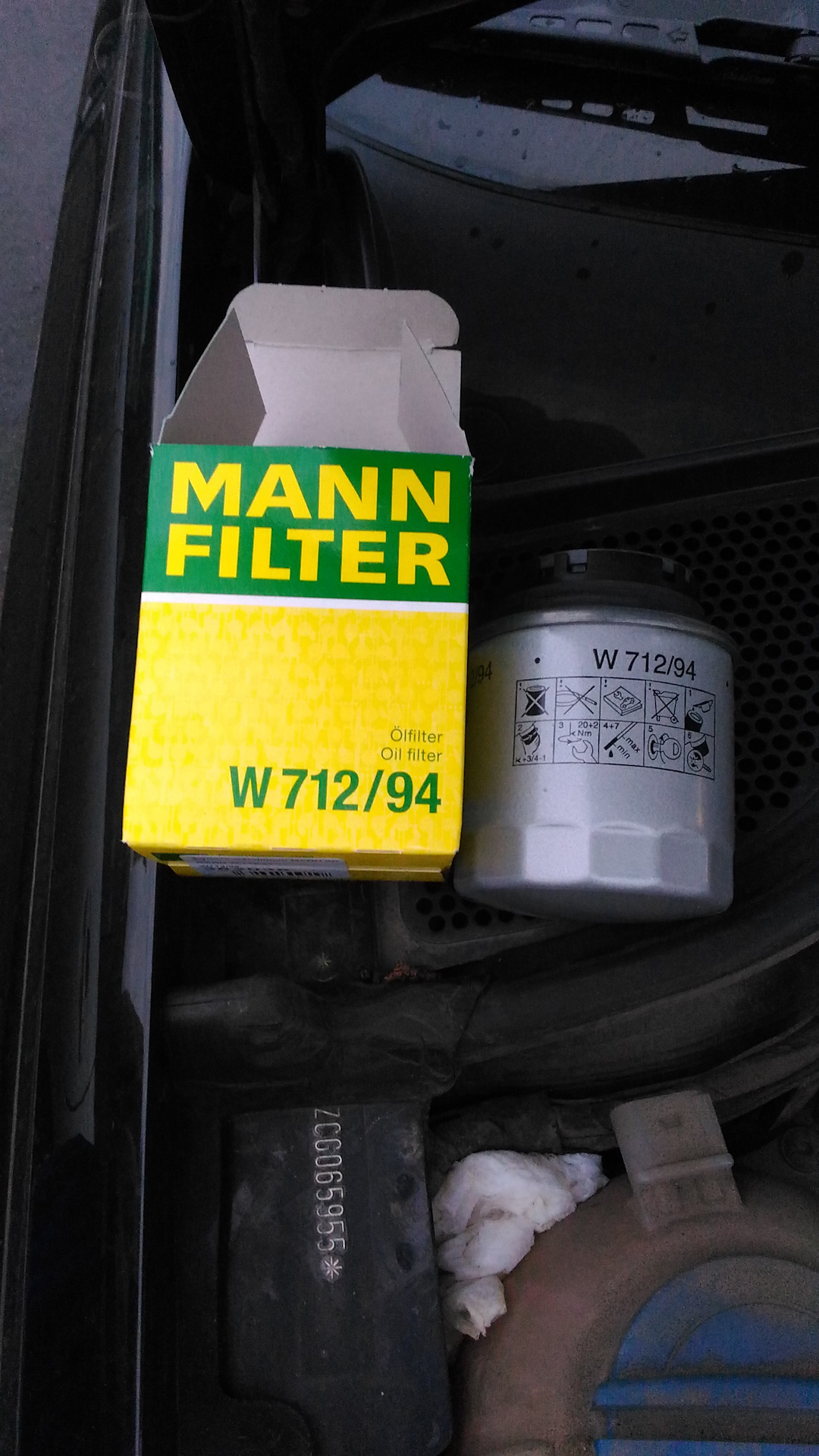

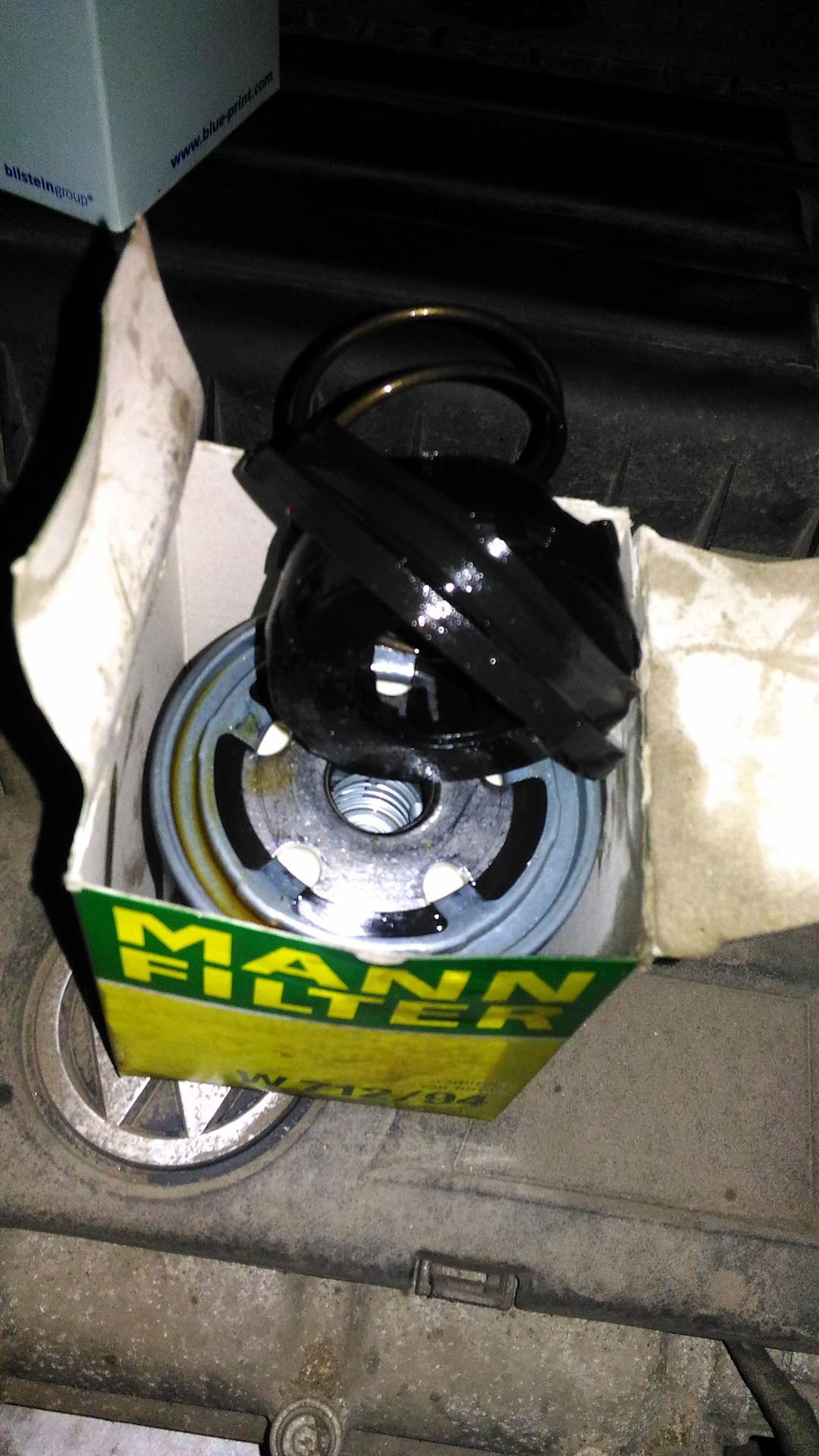

Короче. На днях менял масло, о чем сообщил Вам, дорогие мои, в коротеньком посте или посту. Да и куй и ним. Так вот поменял масло, фильтра и довольный поехал. На следующий день еду себе такой и тут БАЦ! Загорелась лампа датчика давления масла. Я по тормозам и на обочину. Первая мысль какая ? Рукожопы, не закрутили пробку снизу и все вытекло. Смотрю под машину, все сухо. Открываю капот, все сухо. Щуп достаю — уровень! Уже обрадовался, на всякий случай долил до максимума( хорошо почти 2 литра с собой было). Думаю, ну Хз, может че заглючило. Сел, поехал дальше . Через 5 минут снова писк на весь салон. Встал снова, звоню другу, что в сервисе работает . Тот мне с ходу сказал, что если датчик не течет, до этого таких проблем не было, а вот только после замены случилось, значит это фильтр. Либо он не от этой машины, либо клапан не работает в нем, ну короче надо поменять и все должно быть хорошо. Поехал сразу же в магаз, купил фильтр. Взял фирмы MANN. Дорогуший, сцуко, 670 рублей стоит. Отдал прям последние деньги (в багажнике лежат 6 пакетов жрачки, тока что купленных в ашане) Начал прям там же на парковке его вкручивать и он развалился у меня в руках. То есть стакан железный отдельно, а клапан пластиковый, который защелкивается на стакане, и пружина отдельно. В магазе брать его отказались, так как возвратное время с 9 до 17 и вообще он весь в масле уже. Ладно, вкрутил его кое-как, вроде нормально все. Поехал, денег все равно нет больше. Доехал до дома, открыл капот, а там все в масле, под машиной лужа. Я весь на нервах))), время — одиннадцатый час. Взял дома бабло, вкрутил опять тот фильтр, что выдавал ошибку и поехал в планету железяку. Благо она 24 часа. Взял еще один, третий уже по счету фильтр, поставил и уже сегодня без проблем доехал до работы. Первый раз такие проблемы у меня) Всем удачи)

У меня и оригинал тоже рассыпался, но легко собрался обратно, тоже спешил быстрее всё сделать)
Наверное одна из немногих запчастей, которую стоит ставить оригинал, это масляный фильтр. Ну или mann, Тут попалась подделка судя по всему. Что за говно ты поставил в начале в голубой коробочке и зачем история умалчивает.
Ну гавно не говно, а манн-то тоже оказался гавном . В данном случае.где гарантия, что оригинальный когда-нибудь, у кого-то не рассыпется? Манн так-то максимально крутой аналог

когда были жиги, пользовался фильтрами манн. для жиг подделок — пруд пруди. пришлось научиться отличать подделку от оригинала. легкий способ определения оригинал или нет увидеть бесцветные точки на дне. (www.drive2.ru/l/8254987/).
На всех манновских фильтрах что для жиг, что для vw, что для рено, что для фиата они есть.
Ничего себе. Я уже 6-й раз буду ставить MANN. Может у тебя паленка попалась. Его можно проверить, посветить на торец фильтра ультрафиолетом. Там должна проявиться дата изготовления.

В синей коробочке, это уже 3й, который вроде норм . Blue print фирма, на коробке вон написано bilstein group. Аналог тоже . А манн видать бракованный или подделка, да. Развалился и потом из под резинки давил. Резинку когда достал, она треснутая была с дэцл.
я на фото в предыдущей записи не разглядел что за масляный фильтр в синей коробочке, но я больше в не понятках как мановский фильтр поставщик вага, выдавил тебе масло, в следующий раз собирался его брать, 712/94 на оригинале написано, т.е. манн ёпт, в торопях и на нервах чет не правильно сделал?или нарвался на подделку
proporets
А, в предыдущей записи. Читать разучился. Тот я хз, взял и взял. Какая мне разница . А Щас на фильтре этом посмотрел, ниче толком не написано, никаких обозначений толком нет.
