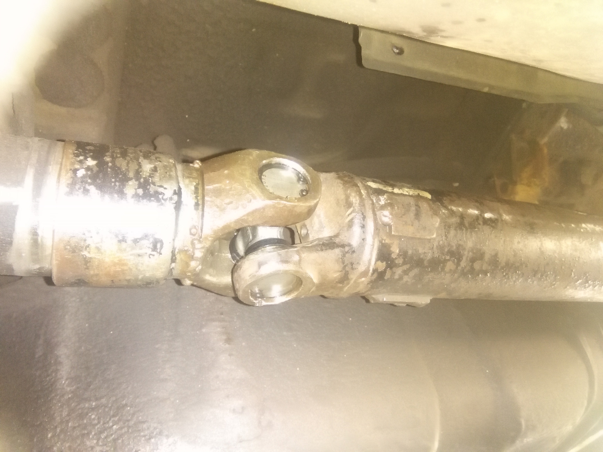

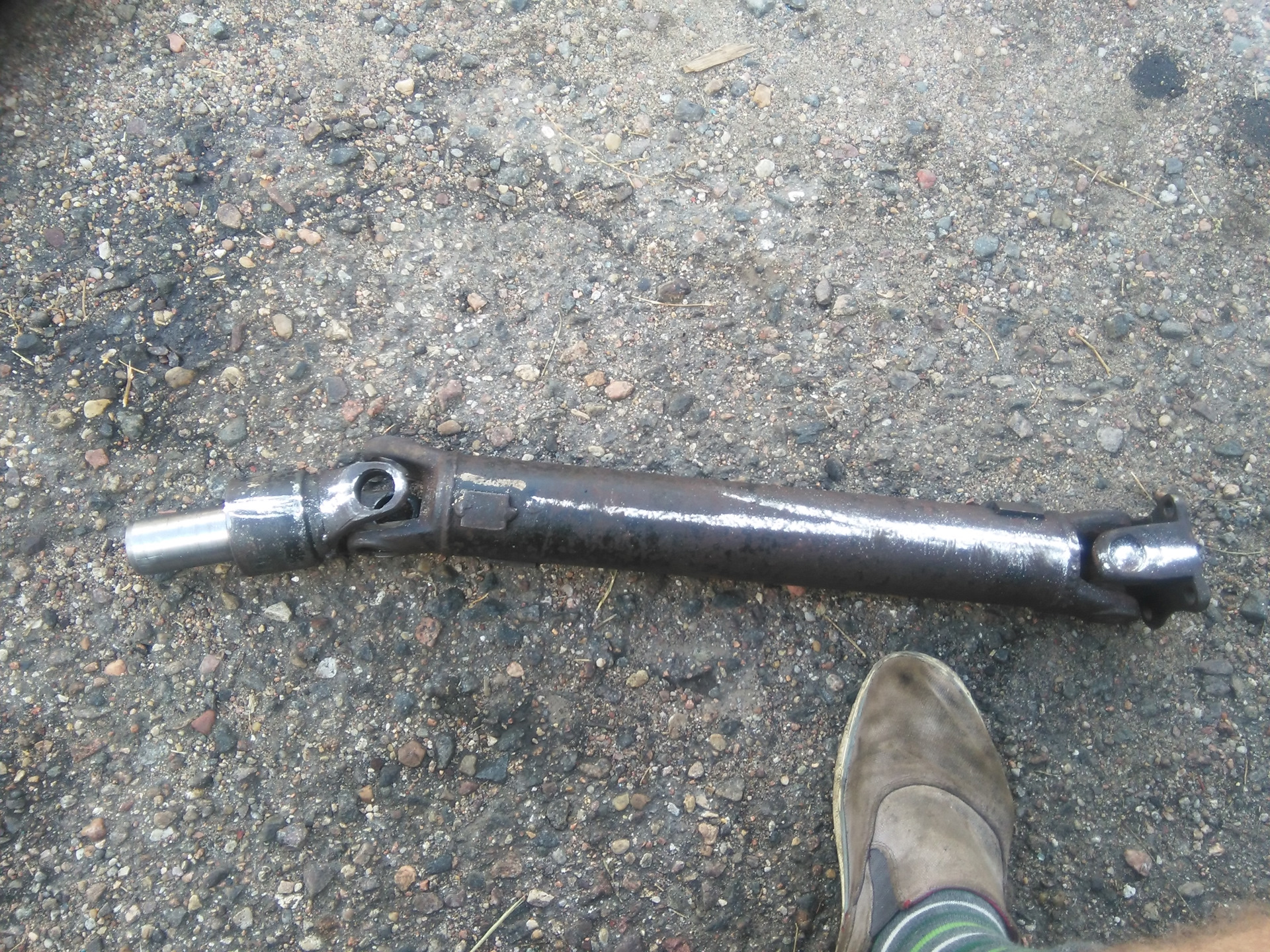

Начало вибрировать кардан, заехал на яму, посмотрел, ага разбило полностью крестовину, все иголки высыпались.

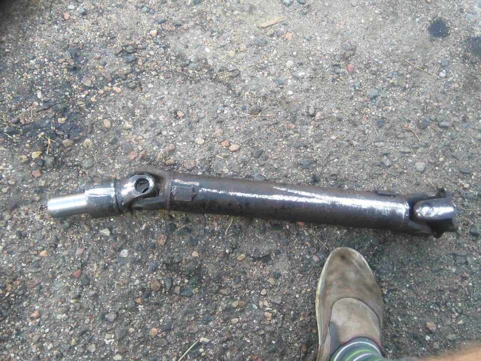

Ну я снял кардан, снимается он очень легко, крепится только на 4 болта к мосту а из коробки просто достается.

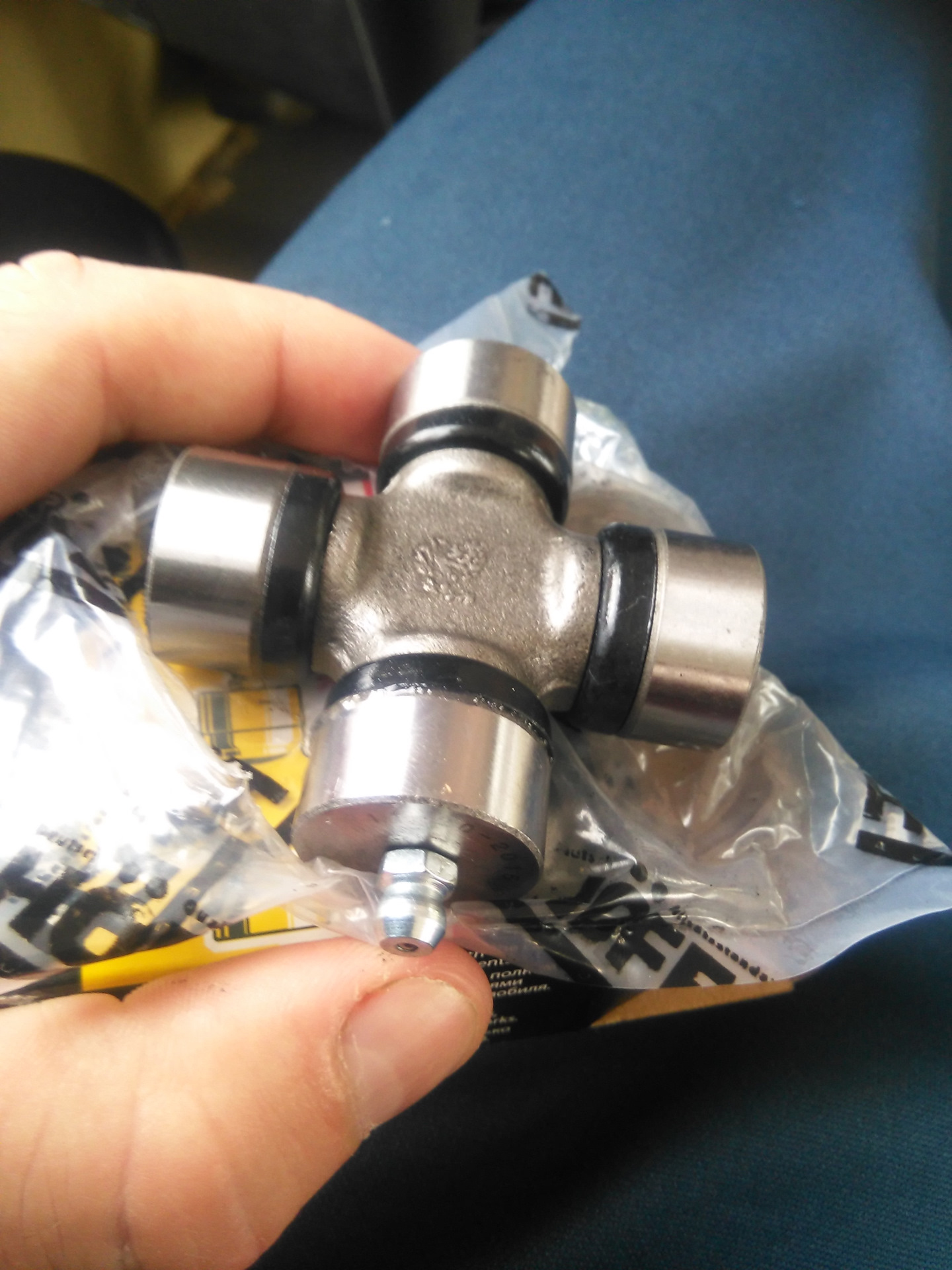

Затем снял крестовину и поехал с ней Жигулевский магазин и как оказалось на всех жигулях крестовины один в один как на ниссане и стоит 5$, а на ниссан на екзисте крестовина стоит около 35$.
Приехал, поставил, полет гуд, вибрации нет.

как вы крестовину то достаете?
я старую распилил
а новую как вставил?
видео смотрел
какое?
на ютубе
разница в две сотки в диаметре чашки между ниссановской и вазовской. я сейчас тоже поставил вазовскую посмотрим сколько прослужит.

Спасибо. У нас нет варианта с заменой кардана. Разбило ролики или посадочное место на кардане?
да, предыдущими умельцами заварены были пазы под стопорное кольцо, поэтому мудохался с тем что бы посадить крестовину чётко по центру и точками прихватить. но по ходу не достаточно сжал их… на фирме согласились взятся за восстановление за 5 тыщь. поэтому я взял новый кардан с крестовинами и забыл про эту проблему.
Я покупал за $6. Made in Japan
Повезло, что кардан со съёмной крестовиной попался и с кольцами, а у меня завальцованный .Пришлось помучаться, когда крестовину новую ставил .
