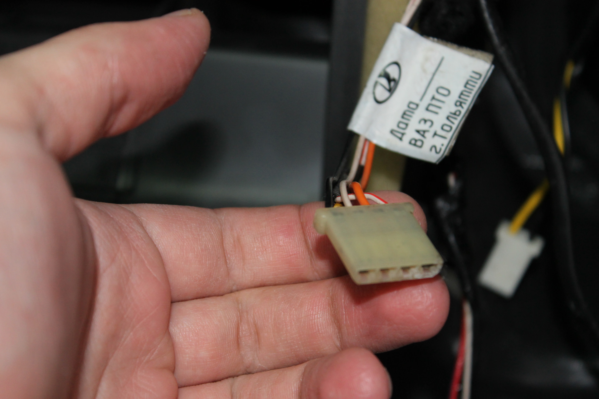

Кроме того, взял в качестве донора разъёмов подторпедную проводку от Приоры-"Нормы" 2009 года.

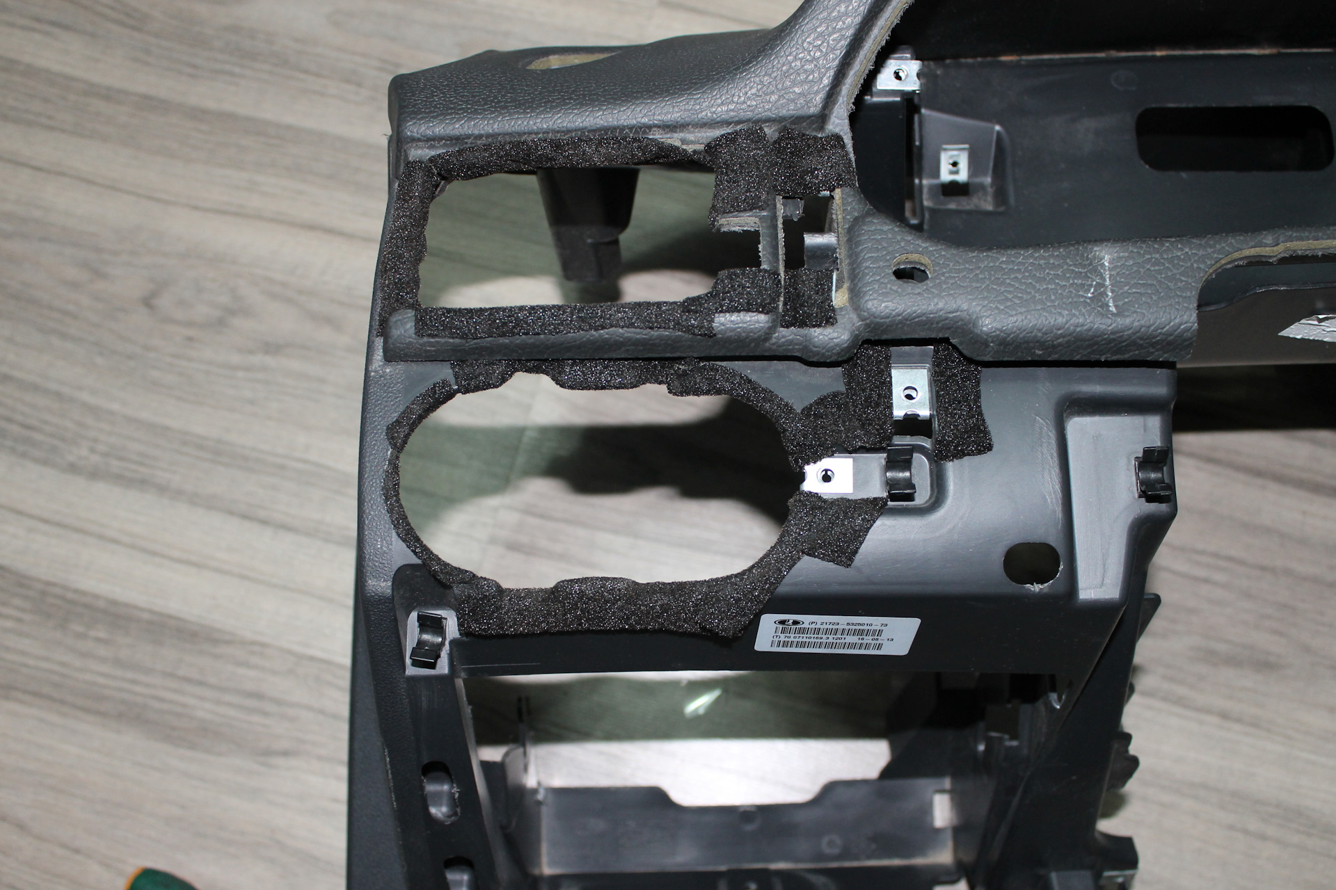

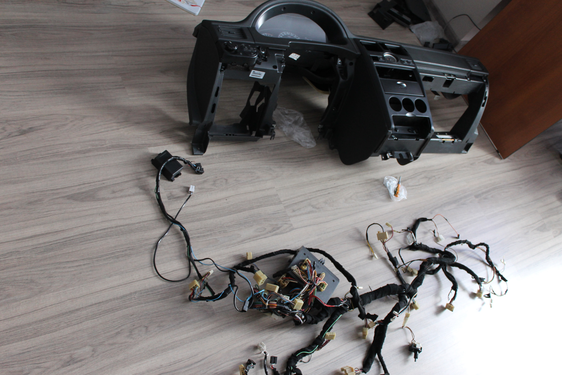

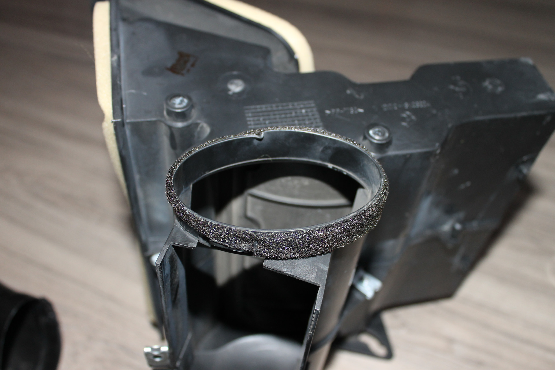

Для начала полностью разобрал панель, проклеил все сочленения пластиковых деталей и все стыки воздуховодов. Собрал обратно.

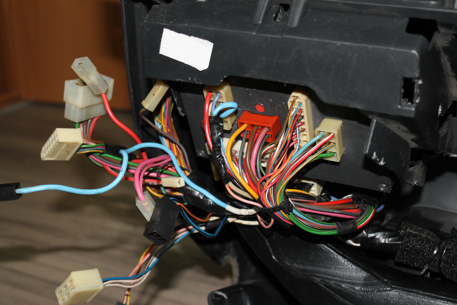

Главной задачей было разместить в приороторпеде десяточную проводку с блоком предохранителей и "подружить" всё это с приборами и органами управления Приоры. Схем в интернете хватает, но многие из них не идеальны, так что кое-где пришлось поломать голову.

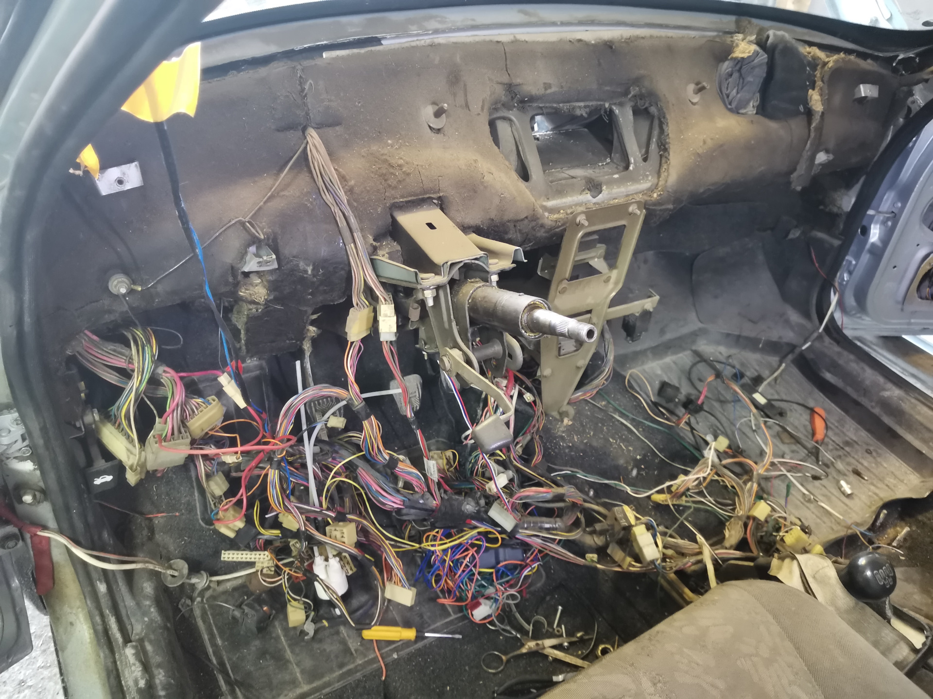

Для начала нужно было снять старую торпеду и заполучить проводку. Процесс несложный, поэтому ничего не фотографировал. В итоге торпеда была снята, а моя колхоженная-переколхоженная подторпедная коса оказалась на воле. Машина осталась стоять в гараже без торпеды)

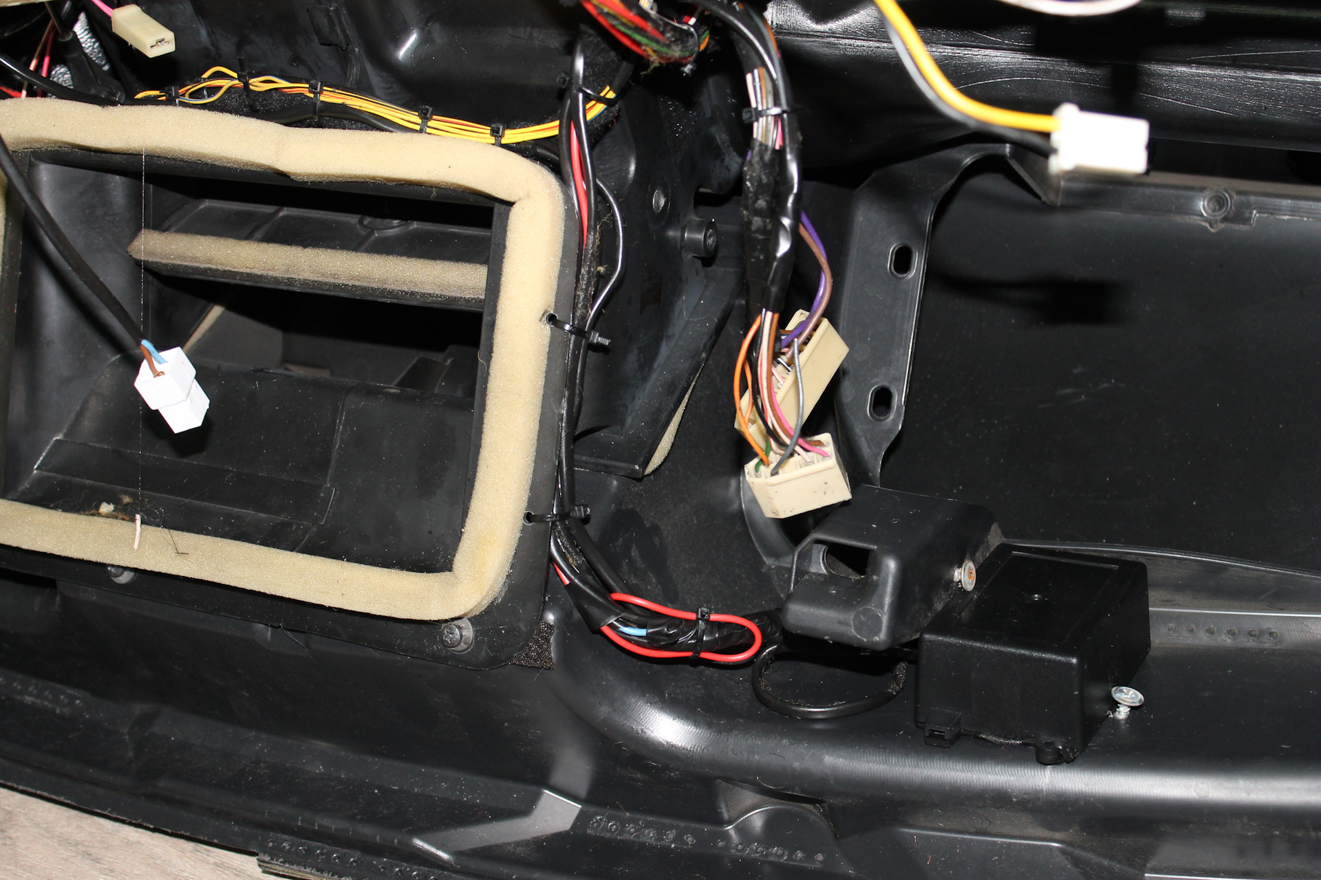

Следующим шагом стало пробное размещение проводки в приороторпеде. Вышло довольно неплохо. Длины проводов практически везде хватило, потребовалось удлинить всего пару проводов на "лягушку" педали тормоза.

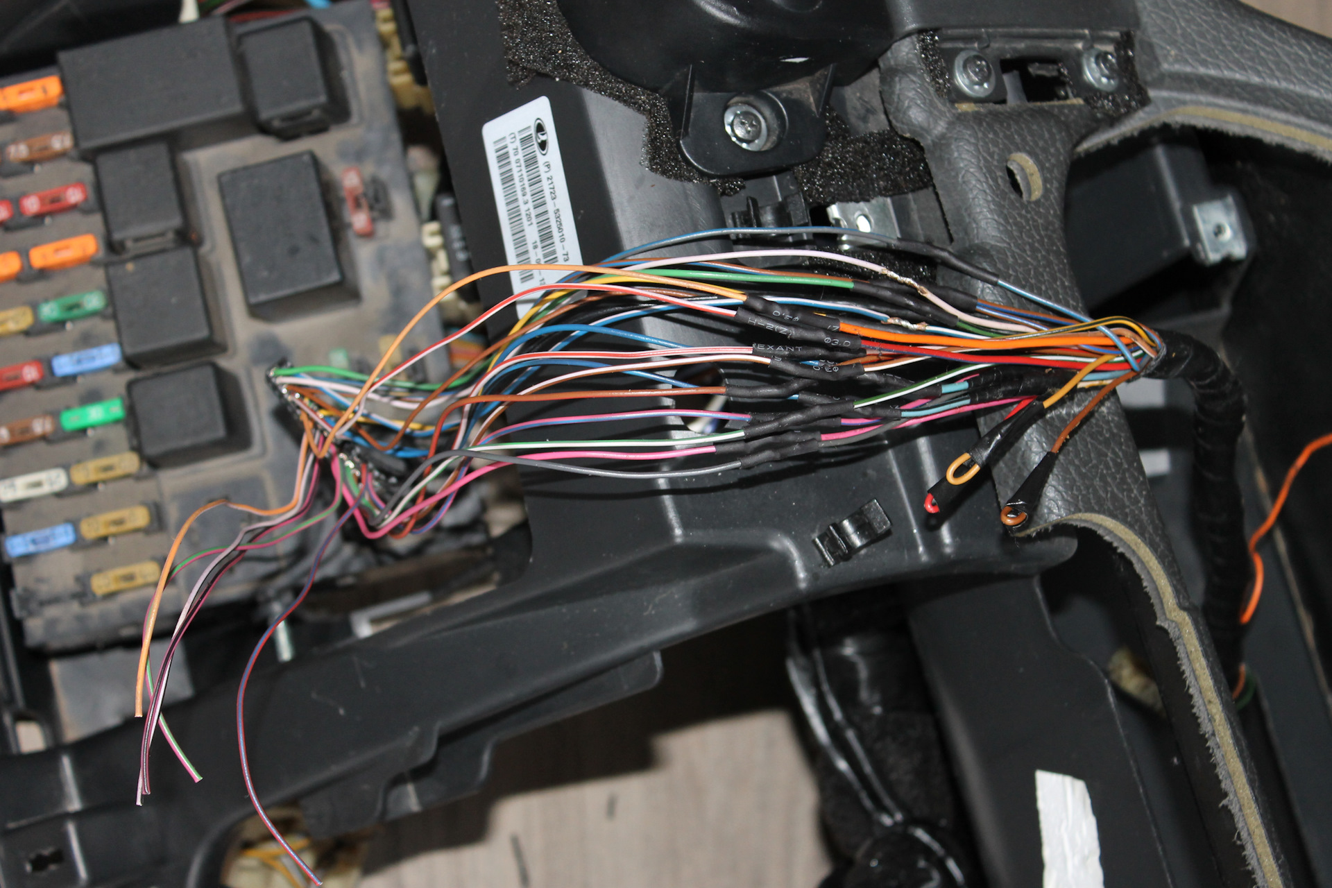

Закрепляя косу в новой торпеде, воспользовался идеей идеей Aless43. Родная проводка крепится в специальных местах с помощью хомутов с зажимами. Я же просверлил в этих местах отверстия и притянул через обычные хомуты.
Монтажный блок у Приоры немного шире, чем у "десятки". Чтобы закрепить десяточный блок, немного доработал его крепления, просверлив в правом креплении отверстие и закрутив туда винт М6. Блок отлично встал в родное посадочное место торпеды. Забегая вперёд скажу, что пришлось ещё немного подрезать пенопласт на крышке монтажного блока, иначе крышка не садилась до конца — упирался в реле на блоке.

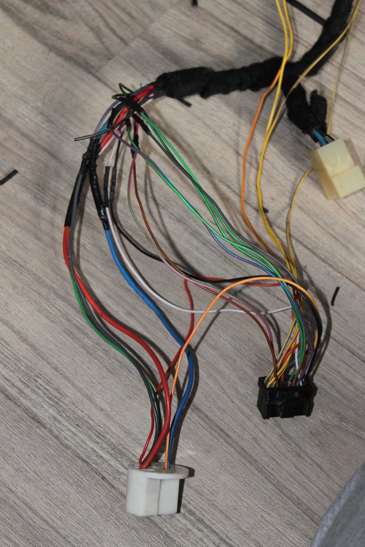

Далее настал черёд подключения электрики. Тут я много-много курил интернет и паял) Попробую описать всё.

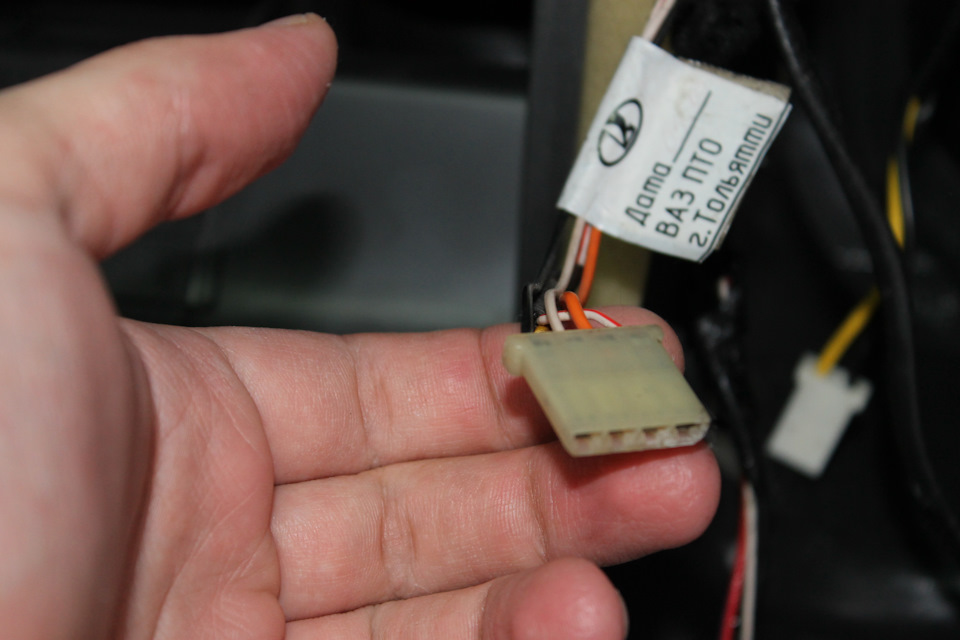

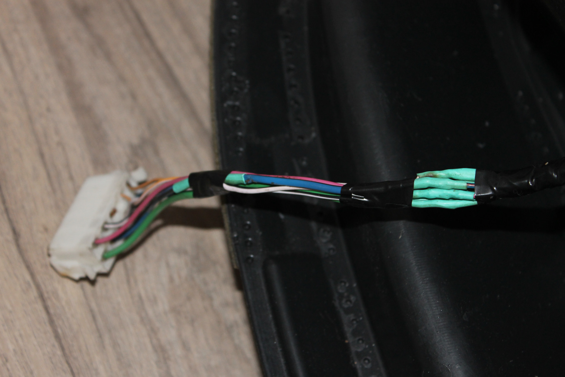

Начал с самого простого — МУС. Подключение его проще, чем кажется — разъём Приоры и родная проводка на управление светом сращивается буквально по цветам проводов. Несколько проводов со стороны МУС остаются незадействованными. Нужно понимать, что электронную регулировку яркости подсветки салона и электрокорректор фар так подключить не выйдет. Но управление головным светом и задними туманками — запросто. Вот здесь я черпал инфу по подключению. Схема рабочая, можно использовать.

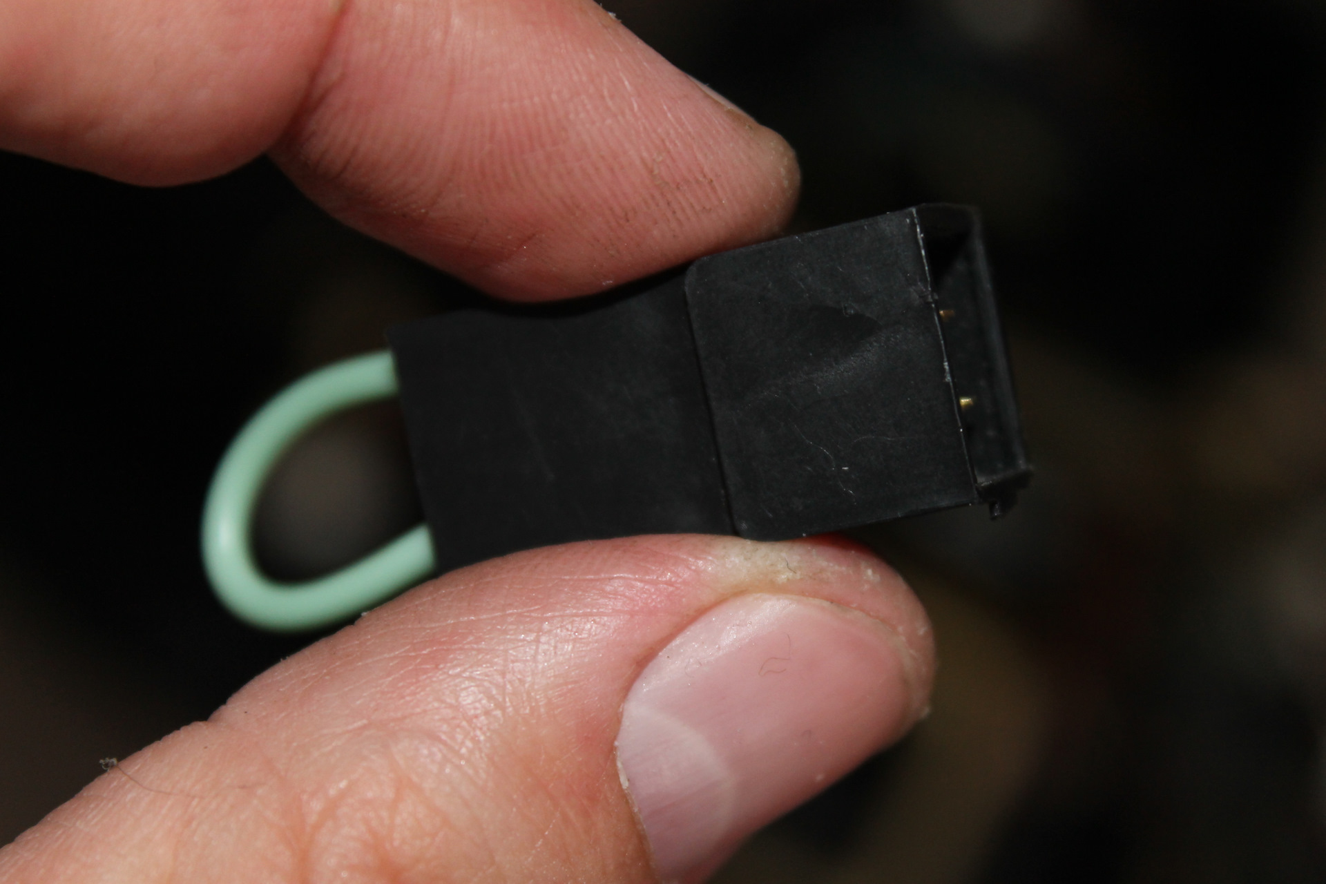

Родной регулятор яркости приборов заменил перемычкой. Таким образом, яркость подсветки всегда максимальная. Но и с регулятором я ездил всегда с максимальной яркостью)
Далее — приборка. Для подключения нужен разъём нового образца и распространённая схема для установки новой приборки в старую торпеду. При установке я совершил ошибку — не подумал и обрезал несколько проводов, идущих на подрулевой переключатель для управления встроенным в приборку БК. Страшного в этом ничего нет, но теперь вот хочу всё-таки вернуть их на место вместе с новым переключателем. А ведь мог сразу выпутать из приорокосы разъём приборки вместе с разъёмом на дополнительные кнопки переключателя. В остальном приборка подключается по приведённой здесь схеме. Все приборы и лампочки работают. Спасибо Foks91 за собранные материалы!

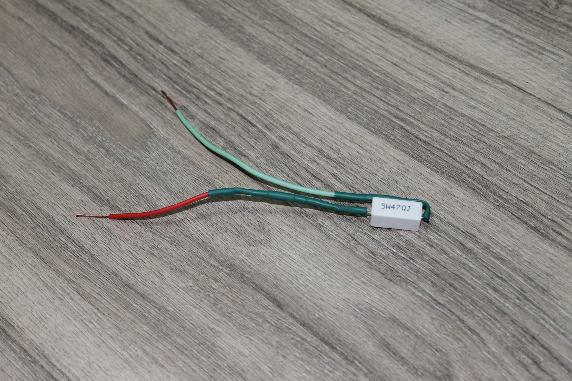

В связи с тем, что приборка мне досталась калиновская, вылез интересный нюанс. После заводки горела котролька АКБ и не было зарядки. Зарядка появлялась, если газануть где-то до 2.5 тысяч. Проблема оказалась в следующем. В калиноприборке в качестве подсветки контрольной пиктограммы зарядки использован светодиод с очень маленьким сопротивлением, а в родной десяточной панели — лампочка с сопротивлением побольше. В Калине цепь котрольки на приборке имеет чисто информационное значение и на возбуждение генератора не влияет. А вот в "десятке" генератор использует эту цепь для возбуждения! Из-за светодиода ток возбуждения очень маленький, и генератору его не хватает возбудиться. Если же газануть, с определённых оборотов генератор самовозбуждается и после этого уже работает нормально. В модификации калиноприборки, которая ставилась на машины с торпедами Еврпо-3, установлены 2 дополнительных резистора примерно на 25 ом специально для того, чтобы гена возбуждался. Но у меня оказалась чисто калиновская приборка. Разбирать прибору не хотелось, поэтому просто добавил между проводом на возбуждение генератора и +12 вольтами после зажигания резистор на 50 ом и диод. По сути, схема параллельна штатной на контрольную пиктограмму. Диод устанавливается так, чтобы пропускать ток в сторону генератора, но не наоборот. Иначе после выключения зажигания в цепь +12 вольт после зажигания может поступать ток от обмоток генератора, а это нехорошо. В результате генератор включается сразу после заводки машины, газовать больше не нужно.

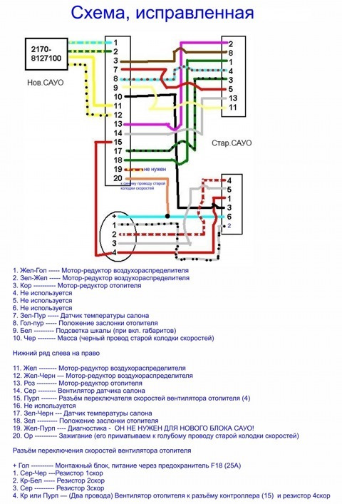

В инете гуляет вот такая распространённая схема подключения блока на три крутилки в "десятку".
И она ПОЧТИ нормальная! Но в ней есть один недочёт, из-за которого у меня сначала не хотели работать ни регулировка потоков, ни регулировка температуры.
Кроме того, схема управления скоростями отопителя приведена для машин, у которых РЧВ на 4 скорости. У меня же стоит резистор на 3 скорости. Не беда, переставил провода так, чтобы отсутствовала только крайняя 4-ая скорость. Серо-чёрный провод на схема у меня отсутствует (номер 1 в круглом разъёме). Остальные провода сдвинул (под номером 1 теперь красно-белый, 2 — серый, 3 — красный). При желании можно было поставить РЧВ на 4 скорости и добавить всего один провод под капотом, но заморачиваться не хотелось.
Главная ошибка схемы в том, что 6-ой провод в разъёме нового САУО предлагается не использовать и обрезать. А вот фигушки! На нём нужен постоянный плюс. Ну или плюс после зажигания, но тогда блок управления климатом будет инициализироваться и двигать заслонками при каждом запуске машины. Факт в том, что без +12 вольт на этом контакте САУО работать просто не будет! Ну разве что вентилятором можно будет управлять, там простой переключатель, работающий без электроники.
Очень был рад найти эту заметку, где было описано решение этой проблемы. А то уже думал, что блок САУО нерабочий… Постоянные 12 вольт взял с разъёма часов (о нём ниже).

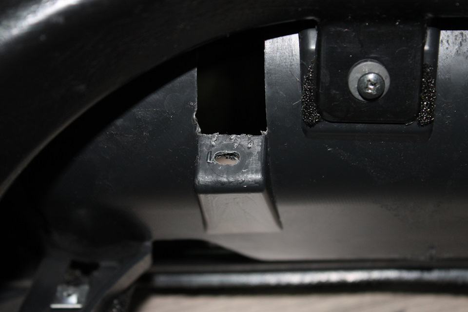

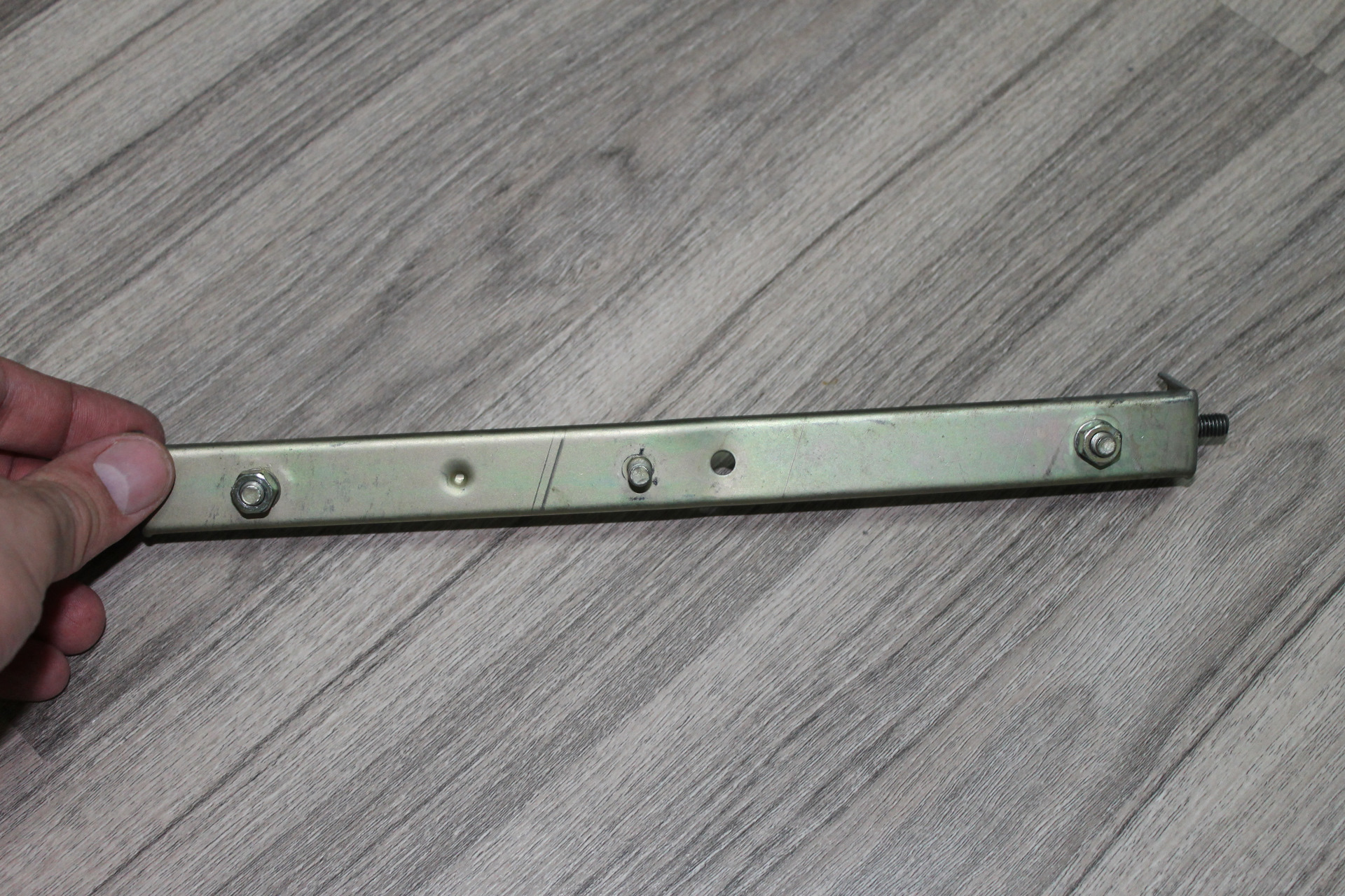

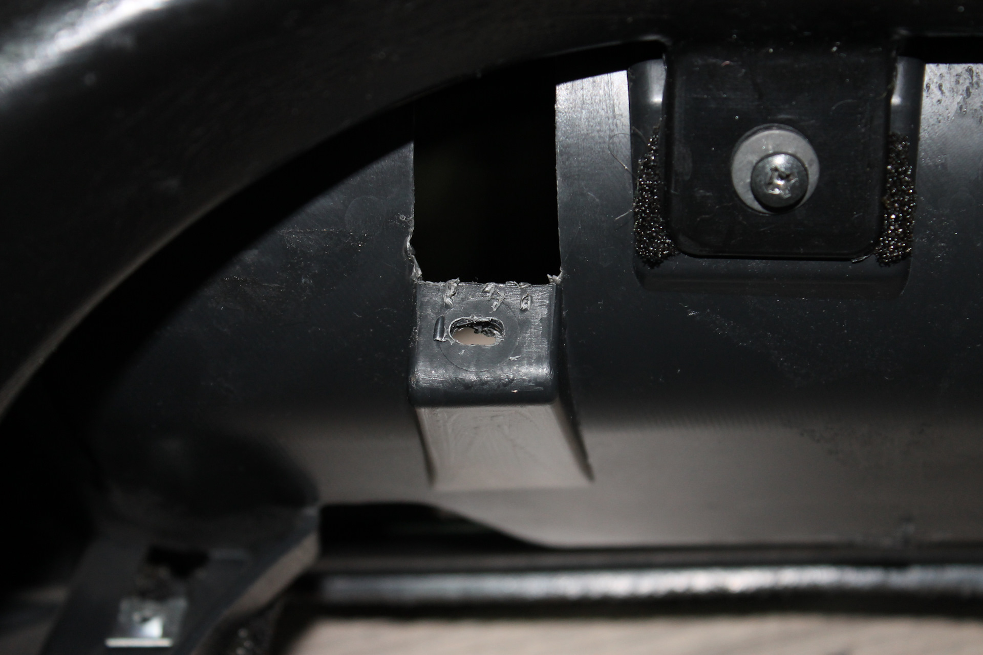

Ещё нужно немного переделать железную рамку, которая держит центральную часть торпеды. Планку на ней надо немного сместить относительно её стандартного положения. Волшебным образом в ней уже есть 1 отверстие, в которое как раз и нужно переставить планку. Второе сверлится по месту и планка приворачивается к рамке.
За инфу об этом нюансе вновь спасибо Aless43, почитать можно тут.

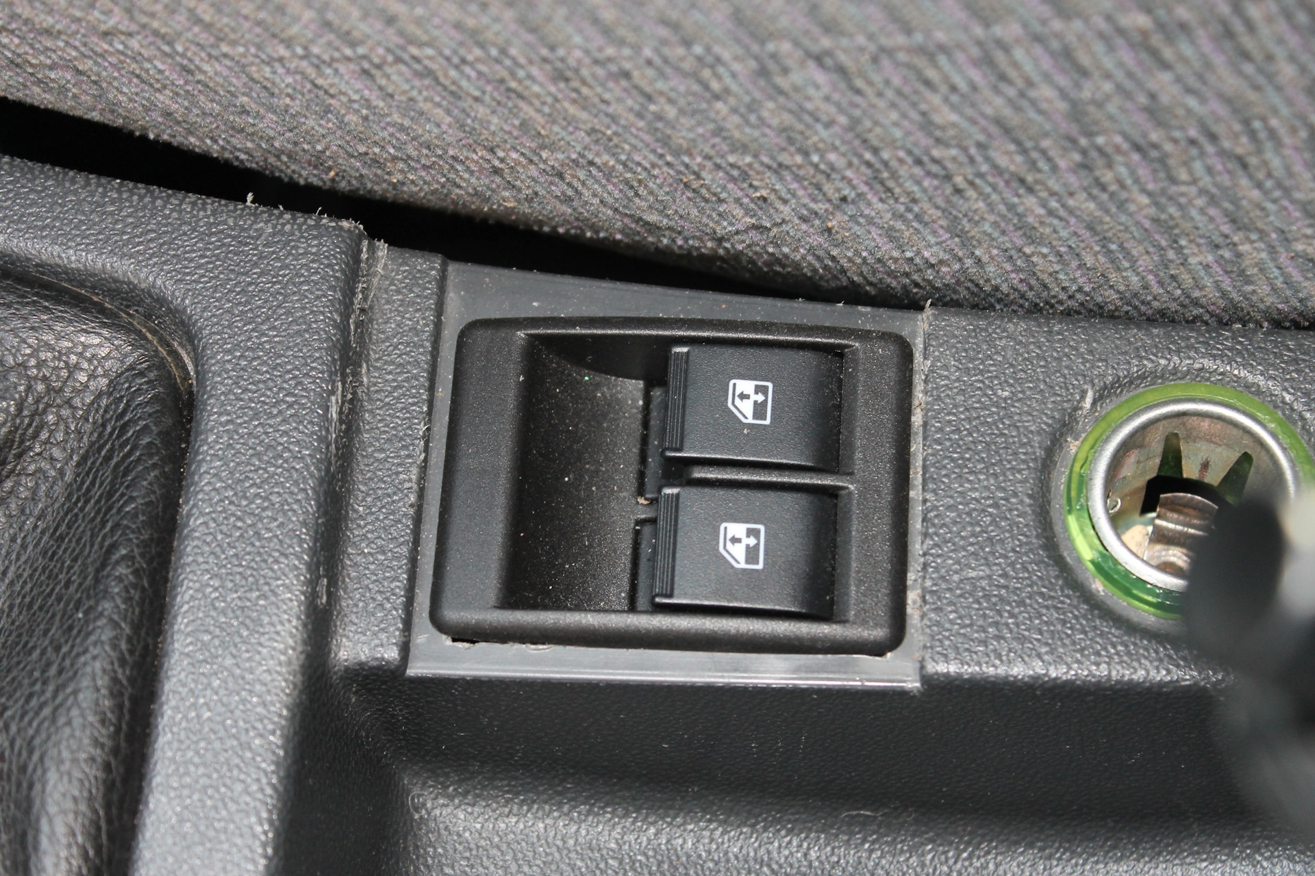

В тоннеле Приоры есть отверстия для кнопок обогрева сидений. В него я решил установить кнопки для задних стеклоподъёмников. Купил блок на 2 кнопки от Гранты. Он почти идеально подходит в отверстие в тоннеле, только само отверстие нужно расширить примерно на полсантиметра спереди и сзади. Выглядит вот так:

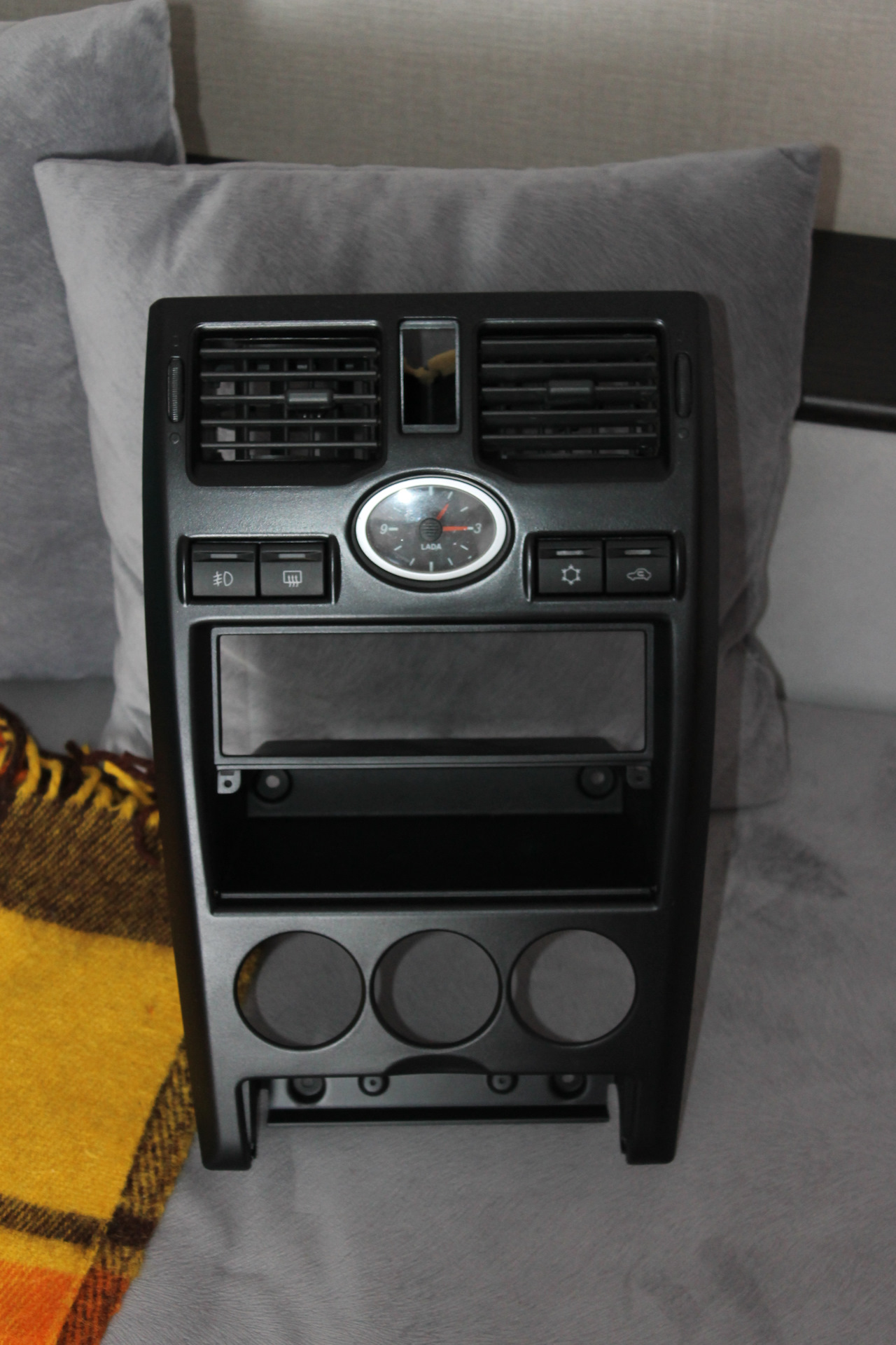

Часы на центральной консоли подключил, взяв провода от десяточных часов. В разъёме десяточных часов 4 провода — постоянный +, плюс после зажигания, масса, подсветка.
Часам Приоры нужны только постоянный плюс, подстветка и масса.
Сама центральная консоль была у меня новая, неокрашенная. Заматировал красным скотч-брайтом и покрасил чёрной матовой краской. Получилось неплохо.

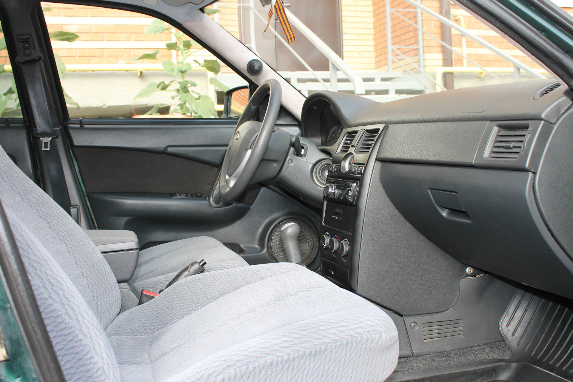

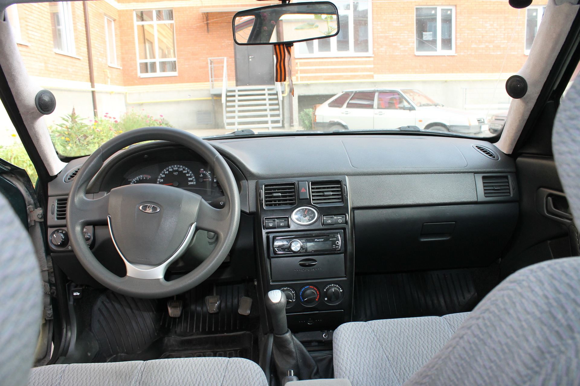

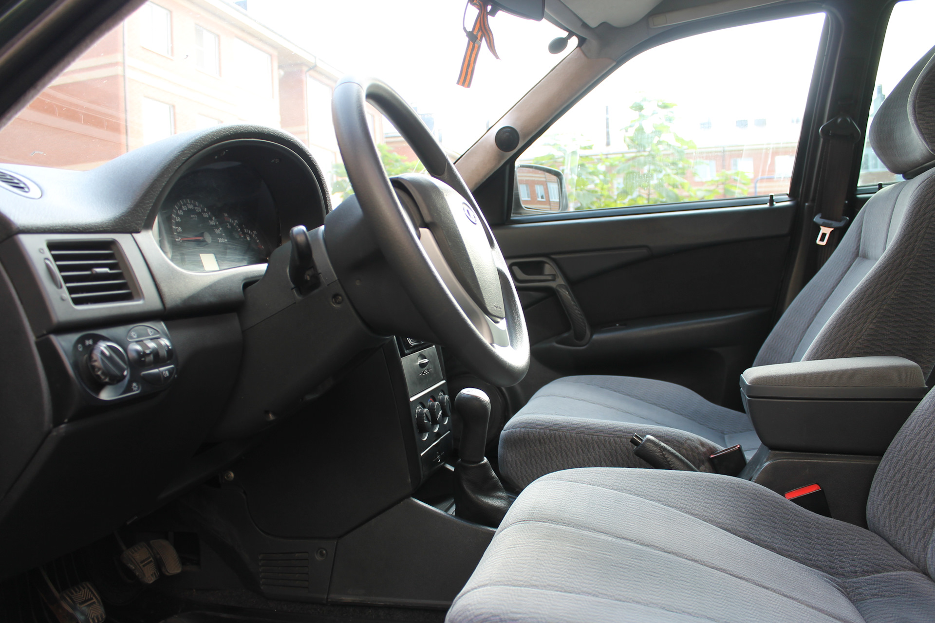

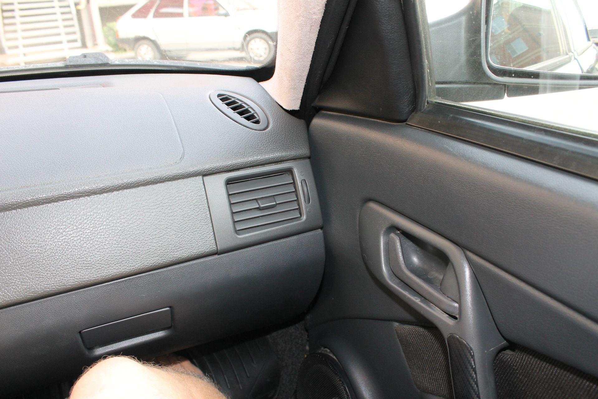

Перед установкой торпеды меня мучал вопрос — будут ли упираться в неё дверные карты и как это всё будет выглядеть? Мнения в интернете были противоречивые. Решил проверить сам)Вот вам ответ — упираться карты будут, но совсем слегка. Закрыванию дверей абсолютно не мешает, торпеду не сотрясает. Через несколько дней места карт, соприкасающиеся с торпедой, пообмялись на пару миллиметров, и проблемы не осталось совсем. Ну а выглядит сочленение торпеды и карт вот так.
На мой взгляд, вполне прилично. Глаз не режет.
Осталось переделать подиумы под твиттеры на основе накладок стоек от Приоры. Между десяточными накладками и приороторпедой некрасивая щель. Сами накладки уже приобрёл, дело за малым.
В итоге получилось вот что! Я доволен результатом!

Привет у меня 1 вопрос у меня такая же проблема подключаю блок САУО от приоры на 2112-2007 г с евро проводкой! штекер всё подходит, подключаю сауо поток воздуха работает, а вот ни регулировка потоков, ни регулировка температуры, не работают я подключаю по схеме как ты сказал 6-20 к + НО но у меня тогда получается 5 секундный затуп при включении зажигания и если зажигание выключу то приборка не тухнет насос гудит как бут то ключ поворачивывою Чё за фигня ?))) может доп массу надо ? ты как решил проблему ?
Хм, у меня такого не было… Масса дополнительная там точно не нужна. А откуда + брал?
Всяко + брал и напрямую от окумулятора и от + с магнитолы, прикуривателя, и всё равно так. Но сёгодя заметил если подключаю 1 толька 6 выход на + и из блока предохранителя вынимаю реле на обогрев заднего стекла ТО всё работает ХОРОШО в чём и проблема уже не пойму!
Ну смотри, на 20 контакт должен быть плюс после зажигания, а на 6-ой — постоянный. У меня так было, и работало нормально. Брал постоянный + с часов

Вопрос по подключению сауо. Там с провода 4 скорости вентилятора печки провод также идет на 15 контакт сауо, но если нет 4 скорости, как ты подключил 15 контакт сауо?
Если нет 4-о скорости, то серый провод на 1-ый контакт переключателя скоростей будет не нужен. Я его убрал, а остальные провода просто сместил на 1. То есть получилось, что 15 контакт САУО идёт на 3-ю (максимальную) скорость переключателя, а 4-ой скорости нет
Спасибо
stalker777
приветствую а если все таки хочется сделать 4 скорости а на старом было 3 куда тянуть и какой провод под капот
Это ещё РЧВ в печке нужно ставить на 4 скорости. Провод в проводке уже может даже быть. Нужно смотреть в родном разъёме. Серо-чёрный по идее
так и есть новый блок приора на 4 скорости а старый на 3
