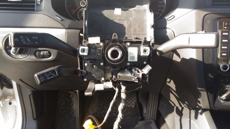

В один прекрасный момент загорелся желанием поставить себе круиз-контроль с тремя рукоятками. Долго думал надо/ненадо, но решил попробывать:
Для установки нам нужно:
Стрекоза 5K0 953 502 R 9B9
и нижняя накладка 5N0 858 559 D 82V
Стрекозу заказывал у Александра VW-R36 Советую его как надежного поставщика всяких ништяков и грамотного технического специалиста

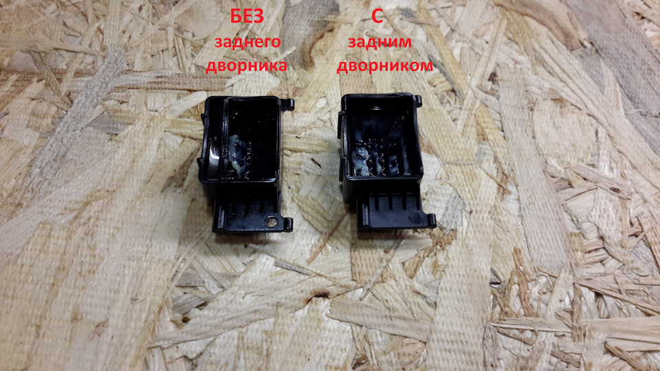

Перед установкой на машину решил немножко доработать стрекозу. Дело в том, что стрекоза в девичестве была предназначена для машин с задним дворником и на правой ручке дворников есть движение назад. Чтобы не было никаких ошибок решил убрать это движение. Для этого нужно переставить ограничитель со старой (родной) стрекозы на новую (трехрычажную)

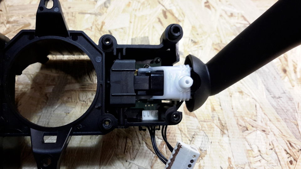

Для этого снимаем кольцо
Откручиваем крышку
Достаем ручку
Достаем старый ограничитель и ставим новый
ВНИМАНИЕ чтобы правильно собрать ручку нужно попасть черным рычажком на ручке в отверстие в белой пластмасске

Как установить стрекозу и вообще круиз-контроль на автомобиль я описывал ТУТ

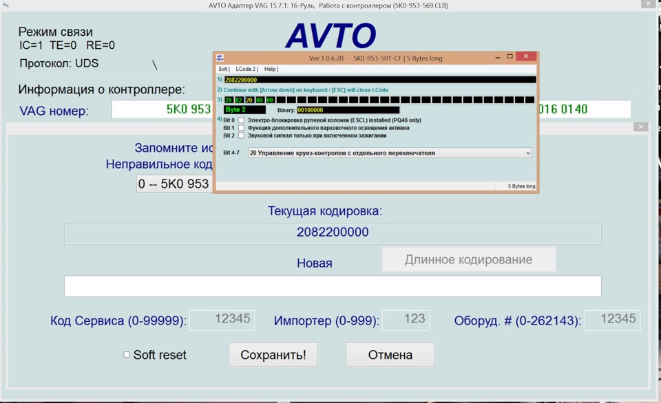

КОДИРОВКА
если на машине уже стоял круиз-контроль, то необходимо внести изменения в 16 блоке (Подрулевой блок)
16 БЛОК ---> ДЛИНОЕ КОДИРОВАНИЕ--->БАЙТ 2
далее в БИТ 4-7 выбираем, что круиз контроль на отдельном переключателе
Если круиза еще не было то необходимо внести изменения в 1 блоке (Двигатель)
1 БЛОК ---> ДЛИНОЕ КОДИРОВАНИЕ--->БАЙТ 5 --->БИТ 5
ставим галку сохраняем изменения

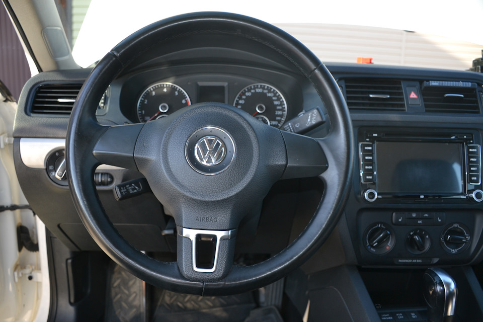

Ну и конечный результат
Впечатления: честно говоря не однозначные.
С одной стороны смотрится круто и солидно. Чуть-чуть стало удобнее, но не сказать что прям сильно. Можно сказать что удобна кнопка ассистентов. Я бы тоже так сказал, но у меня ни одного ассистента нет.
Из минусов это увеличенный бюджет за счет накладки. На моторе 1.6 добавление скорости всё так же происходит по 1-2 км/ч.
Так что в конечном итоге весь профит заключается во внешнем виде.

У меня остался момент инерции от старого круиза, потребовалось время перестроится
Кто нибудь подобрал бы правильную кодировку, может тогда и на 1.6 заработал бы режим +10-10км/ч. Думаю проблема в этом.
