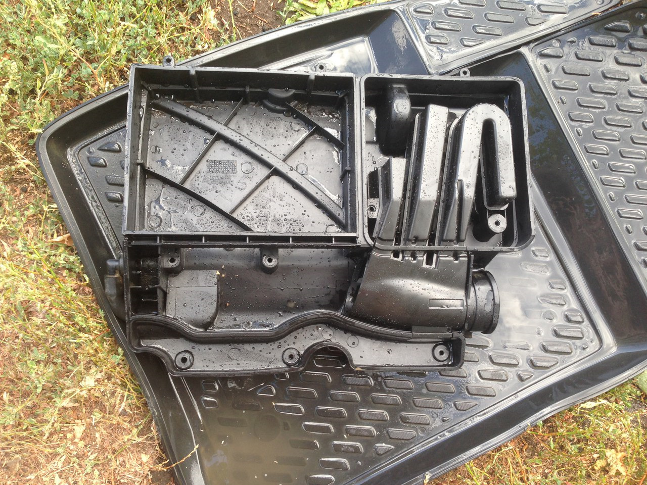

Чтобы снять крышку где установлен воздушный фильтр, нужно открутить 2 болта, снять все шланги и вытащить его приподняв вверх, так как его держут 2 клипсы .
Далее переворачиваем, берём отвертку на 10 и откручиваем все болты …
Что я там увидел :😞😞😞😳😳😳 у меня был шок, я не знаю, где так можно было ездить полтора года, вообщем смотрите …
Ну и губка соответственно не лучше …
Далее промываем высушиваем и вставляем новый фильтр, губку под размер вырезаем самостоятельно, ничего сложного
Закручиваем болтами на 10.
И устанавливаем на место, все подсоединяем .
P.s. Запомните как стоит фильтр, так же поставьте новый .

Только что поменял и я воздушный фильтр. Состояние старого — аналогичное. Испытал небольшое потрясение). И еще мягко говоря, удивлен, что надо открутить 10 (!) саморезов! И это помимо того, что еще и корпус сначала надо снять. Непонятно, почему какие-то защелки не сделать…
Солидарен с комментаторами, мягко говоря так нельзя. Это не та стоимость детали чтобы доводить до такого состояния. Я меняю воздушный: летом два раза и по одному разу в остальные времена года и плюс при замене масла.
На фото старый фильтр.
Крч, не менял полтора года(две замены масла). И почище вашего наверное будет. Тупо забывал про него, как раз сегодня поменял. Да, пыльный немного. Стоила бы эта деталь дорого, то отряхнул бы и поставил назад.

Дааа, бедный движок, ему, видать, совсем тяжко пришлось с таким фильтром. Редко, когда так подзабивается он. А маленькая губка всегда такая, тк там масло постоянно попадает, вот и грязный такой.
А так молодец. Советую такую же операцию провести с жидкостью ГУРа и тормозухой, если давно не менял. Разница будет ощутима, особенно, с гуром, у меня он сразу стал тише работать при повороте руля.

вместо губки лучше оригинальную приблуду вставить: 1148112 FORD, губки распадаются и куда она потом попадет — не известно.
насчет губки яб не был столь скептичен. даже если будут микро кусочки отслаиваться, то чтоб попасть во впуск, этим кусочкам нужно пройти воздушный фильтр. так, что попадание в двигатель мелких частиц мала.
