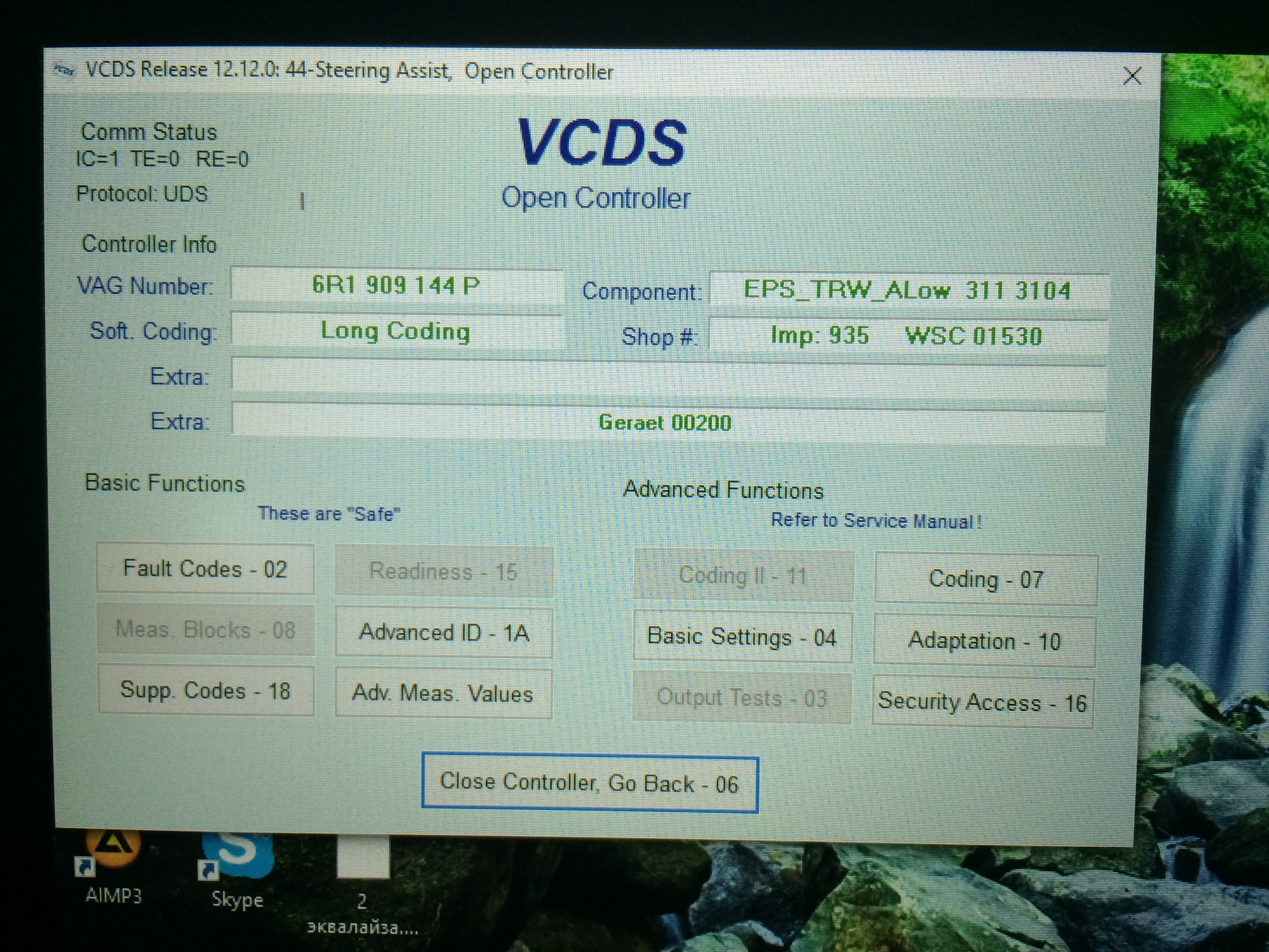

Как всегда немного предыстории… вообщем спустя какое-то время начал замечать, что при трогании как назад так и в перед, руль самопроизвольно поворачивается в право, примерно минут на 10 по циферблату )) Данная неприятность проявляется только на скорости до 40-50 км/ч… на скорости свыше руль стоит ровно, машина едет прямо.
Ранее не уделял этой проблеме особое внимание, есть и есть… Что вызвало данную проблему я не знаю, возможно прошивка под евро 2, возможно замена пружин на -30. Точно не могу вспомнить когда это вылезло… Можно только гадать…
Скажу сразу, проблема появилась еще до перехода на кони спорт, схождение было сделано уже пару раз, давление в баллонах проверенно, суппорта клины не ловят…
Разница в приводах? Но не до такой степени, катался еще на паре стоковых рапидов… всё ровно.
ОФицалы на ТО факт признали, но ничего не нашли… Мастера вообще ребята, сказали, что такие проблемы из-за тюнига, подвеска не штат и тд… но трудно вериться, что виноваты пружины… На Октавиях, Гольфах и Тигуанах… возможно ещё где-то, данная проблема лечится включением TSC. Вот и я подумал, что было бы не плохо включить ассистента у себя… Но к моему разочарованию Китайский "Петя" Диагност (VCDS 12.12.) Так и не смог…
Следовательно вопросы…:
1. Можно ли включить TSC если нет ESP ?
2. Буду признателен если у кого есть расшифровка к битам длинного кодирования 44 блока?
3. Возможны другие решения проблемы?

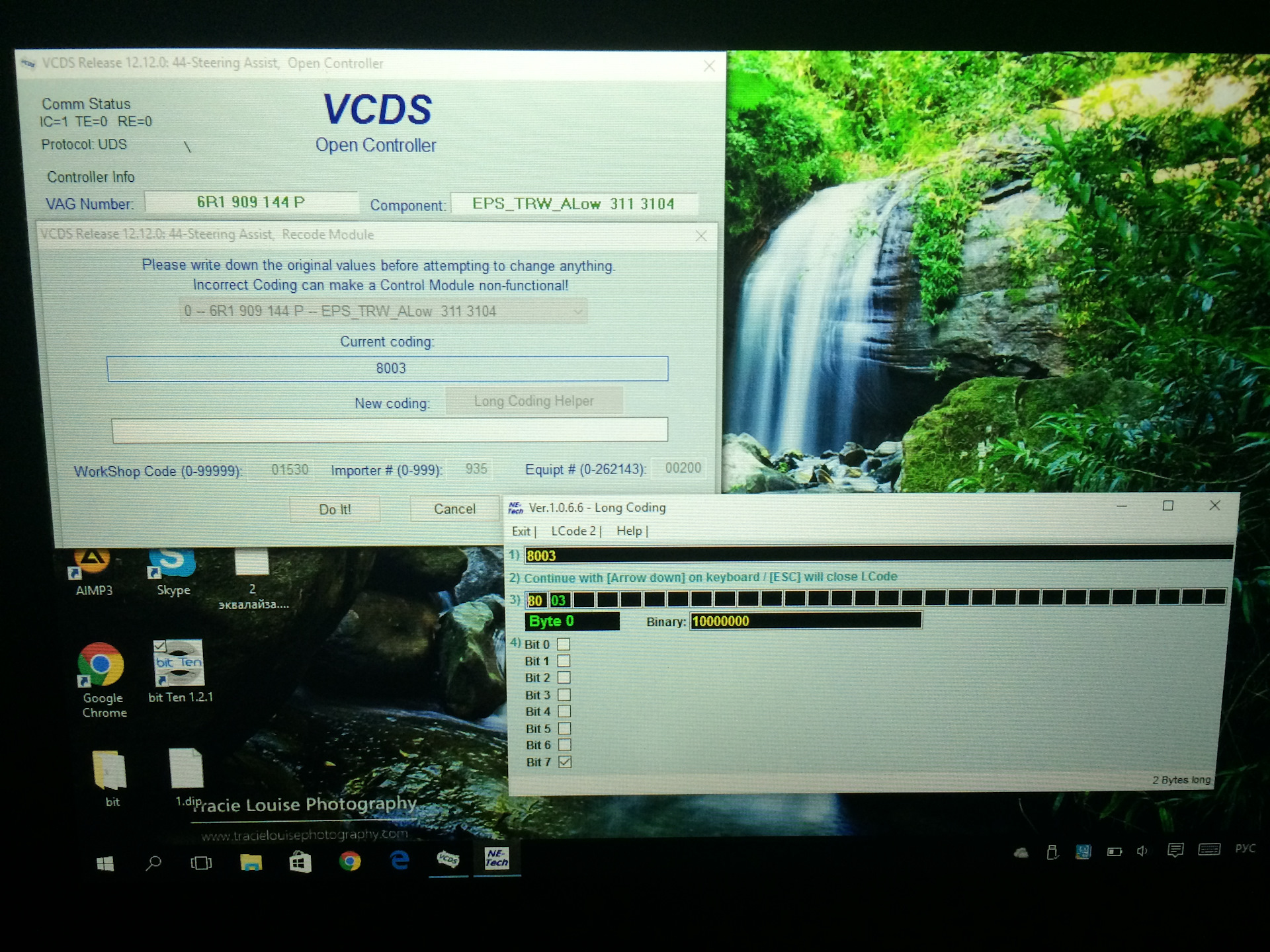

попробуй 8503 или 8703.
Есть источник? Хотел бы видеть, что включаю
я источник)
Надеялся получить более развернутый ответ, вечером попробую
у меня до пятницы нет машины)) а так на память ответил )
Я лучше подожду ))
