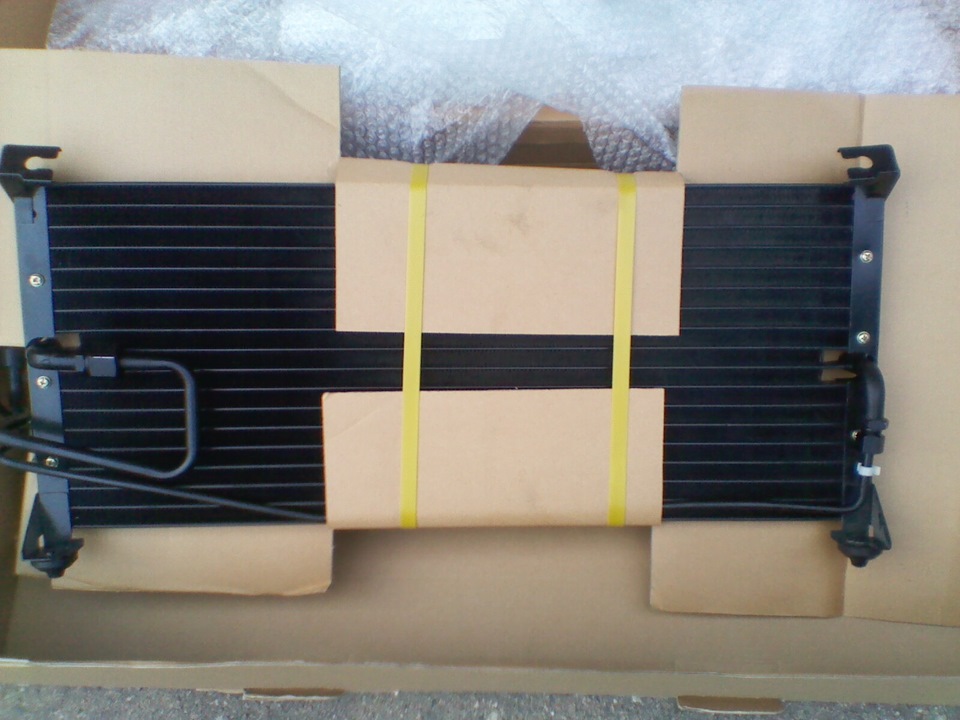

Всем привет)
На днях наконец то пришла первая посылка из Америки — радиатор кондея.Огромнейшее спасибо Ольке Альпине за помощь в заказе данной запчасти, все в целости и сохранности, стало как положено, уже заправлено и работает, очень доволен))
Так же пользуясь случаем есть пару вопросов к владельцам G2:
— Сколько грамм фреона нужно… мы залили 600г
— Появилась течь в багажнике по углам, кто сталкивался с этим подскажите?
Далее фото отчет проделанных работ. Смотрим и не отключаемся дальше будет интереснее))
Всем спасибо))

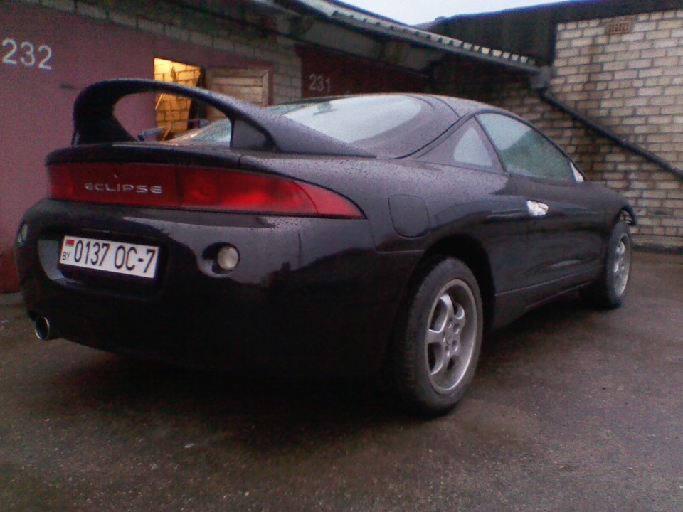

"— Появилась течь в багажнике по углам, кто сталкивался с этим подскажите?"
Раньше ни чего такого не было, когда всю тачку про вибрил и зашумил, уже саб заливать нужно через пару дней, вчера открыл, НА, из под шумки вода хлыщет =\ Вот это звизда =\ … Отклеивать придётся и причины вообще нет =( Пока только мысли на плохо загерметизированную крышку сливного бочка оставшегося после его утилизации =\ … Жду решения твоей проблемы !
Проблема решена)) Вода попадала с лючка бензобака. Видимо от вибрации образовалась щель в стыке самого отверстия где крепится горловина с крылом. Все аккуратно проклеили моляркой, прогерметили, сейчас все гуд))
Блин у меня с другой стороны =(
Залезь в салон с фонариком, сними обшивки и пускай кто нить водой прольет))
Не верный совет =) По первым признакам проблема идёт снизу вверх. Подкрылки отсутствуют, дыра от шланга для стёка — сквозная, видимо брызги от шин попадали в салон под обшивку =). Загерметил, на днях буду тестить =).
Понял) Ну тогда судя по этим признакам я думаю проблема найдена, без подкрылок воду однозначно будет закидывать дырку для стека, а зачем герметил там уплотнительная резинка ставится, может от чего нить подобрал бы если не нашел ориг?

Ездил я в свое время пару дней как у тебя на последнем фото.
Я так не езжу, только от стоянки до гаража)
Для начала посмотри трубочки стока воды с крышки багажника, которые за боковыми панелями, у меня они были забиты грязью, сифонило в багажник
Когда дождь шел, смотрел с низу, так с них вода выходила. Попробую продуть, спасибо) А еще есть какие мысли?
при снятых боковых панелях полить водой в проемы))))) самое простое. я так делал, когда искал причину залития.
Вот и я так делал, даже вырезали треугольники потом назад вклеивали, все равно не много течет, что за херь понять не могу. Попробую еще раз пролить может что проявится. Может сами резиновые стеки потресканы надо проверить.
