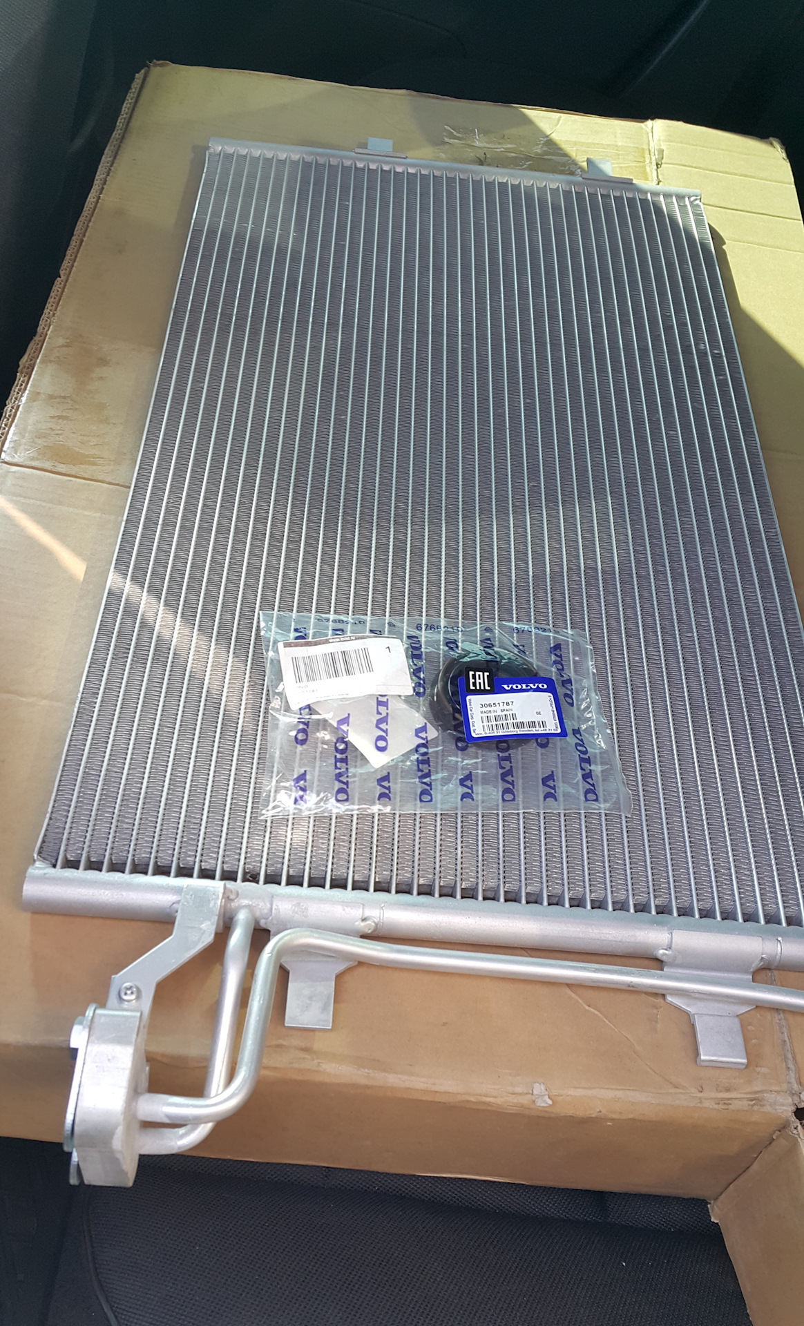

В результате, был приобретен Termal 1040086C Радиатор кондиционера за 3200 руб. Доставляли очень долго, почти 3 недели. Также, при осмотре на подьемнике, обнаружили течь сальника привода КПП, сразу установили новый Volvo 30651787 Сальник вала. Радиатор тоже заменили, заправили. За работы отдал 4000.

как радиатор термал живет?

я вот не в курсе, а он совместим? Радиатор даже от фокуса не подходит
