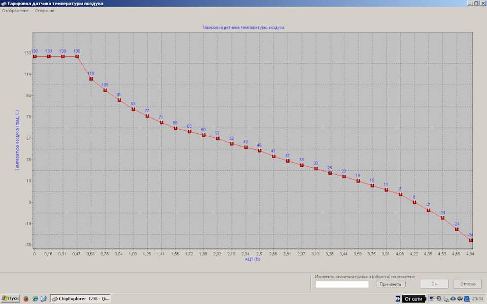

здравствуйте, скрин тарировки на дтв не выложите ?
Скрин прикрепляю, но тарировка датчика температуры воздуха у меня не отличается от заводской прошивки 111

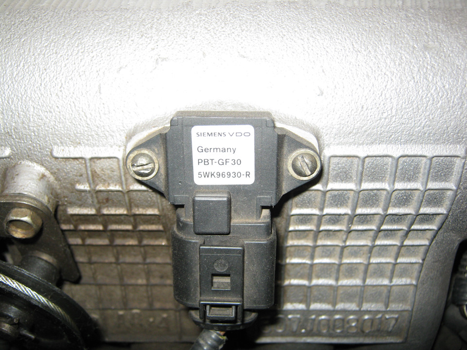

Если клапана в нормальном состоянии, и лишнего воздуха во впуске нет, в том числе герметичен клапан адсорбера, то скажу что на МИКАсах в прошивках загнаны под ДАД "СИМЕНС" такой я видел у Dmitriy0216
Я перед покупкой боша на славута-клубе покурил темы, и мне сказали, что бош = сименс = российский ДАД.

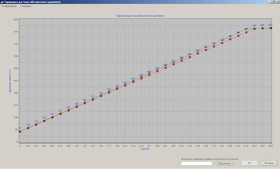

У Сименса и 110308 датчиков немного разные тарировки. По давлению воздуха в ресивере определяется нагрузка на мотор: чем больше нагрузка — тем больше зажигание уходит в "минус", а топливо — в "плюс". Чем большую разность давлений (между атмосферным давлением и давлением в ресивере) при правильной синхронизации коленчатого и распределительного валов способен создать прогретый мотор при минимальной нагрузке (на холостом ходу) — тем больше запас его мощности. Допуск по давлению для М7.6 на Чиптюнере указан верно. Непонятно, откуда для М10.3 взялись иные цыфры…
Кстати, я обратил внимание, что в моей прошивке тарировка ДАД немного отличается от заводской (моя — красная).
Но я не думаю, что такие отличия могут сильно влиять на показания, тем более что российский датчик на незаводских тарировках показывает меньше
Ну естественно, что меньше: по тарировке это прекрасно видно. Адекватность тарировки ДАД определяется по двум точкам: первая точка — атмосферное давление (720-730 для "свинцового неба" и 740-750 для ясной погоды); вторая — давление при минимальной нагрузке для прогретого мотора, оно же — давление на холостом ходу на пороге переобогащения (в идеале — 265-270 мм.рт.ст, допуск — 320 мм.рт.ст )
Я имел в виду, что показания bosch'a и российского датчиков различаются на одой и той же, незаводской тарировке (красная линия). Заводская у меня была последний раз пару лет назад. Может быть, стоит ее попробовать вернуть снова
У каждого датчика СВОЯ тарировка. Боши на Таврию никогда не ставились, и тарировку под него нужно искать отдельно… а если это Бош от "Виды" — значит тарировку нужно импортировать из прошивки для Виды
Это бош не от виды, на славута-клубе мне утверждали что он полностью взаимозаменяемый с сименсом и российским. Но я уже вижу что это не так и нужно подгонять тарировку боша…
