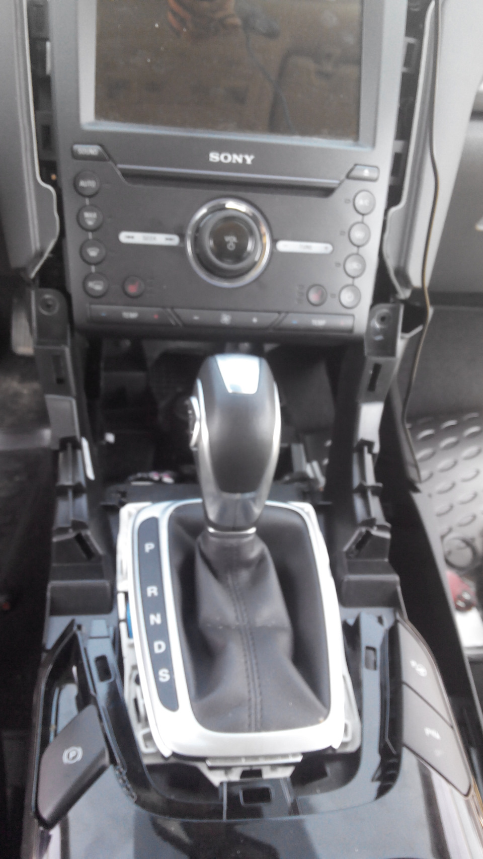

Для того что бы заменить розетку на прикуриватель необходима частичная разборка центральный тоннель.
1 Снимаем накладки около рычага кпп (1 и 2)
2 Снимаем накладку центрального монитора. (3)
3 Снимаем боковые накладки (верхние) (4)
4 Откручиваем 4 самореза и немного отодвигаем назад
5 Частично отщелкиваем боковые накладки центрального тоннеля (нижние)
6 Снимаем панель с розеткой.
Вынимаем розетку и на её место вставляем с начало кольцо подсветки, а после вставляем розетку прикуривателя и собираем в обратном порядке.
ВНИМАНИЕ — боковые обшивки держатся на пистонах которые при снятии могут упасть в недра центрального тоннеля.
По времени замена заняла около 30 минут.

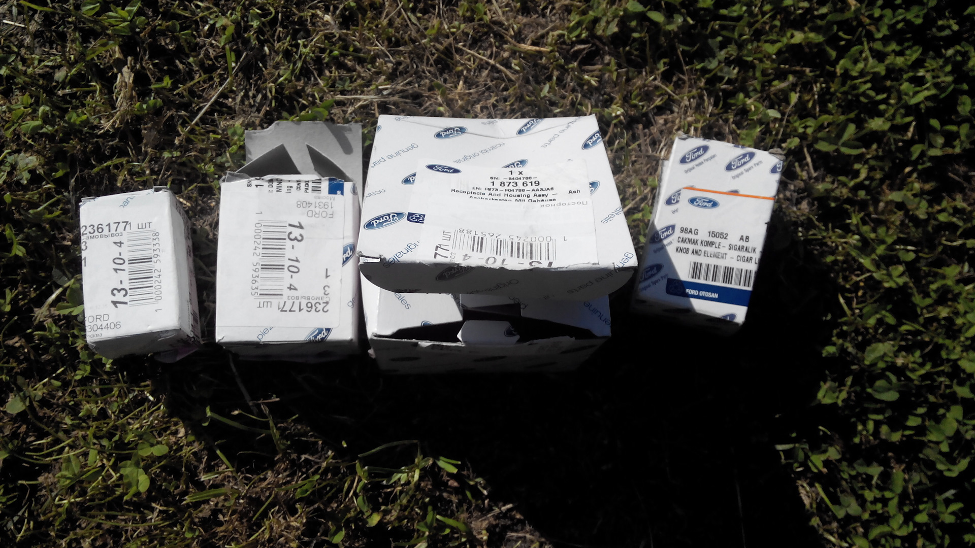

Интерестно, сколько это стоит, и где такое заказать?

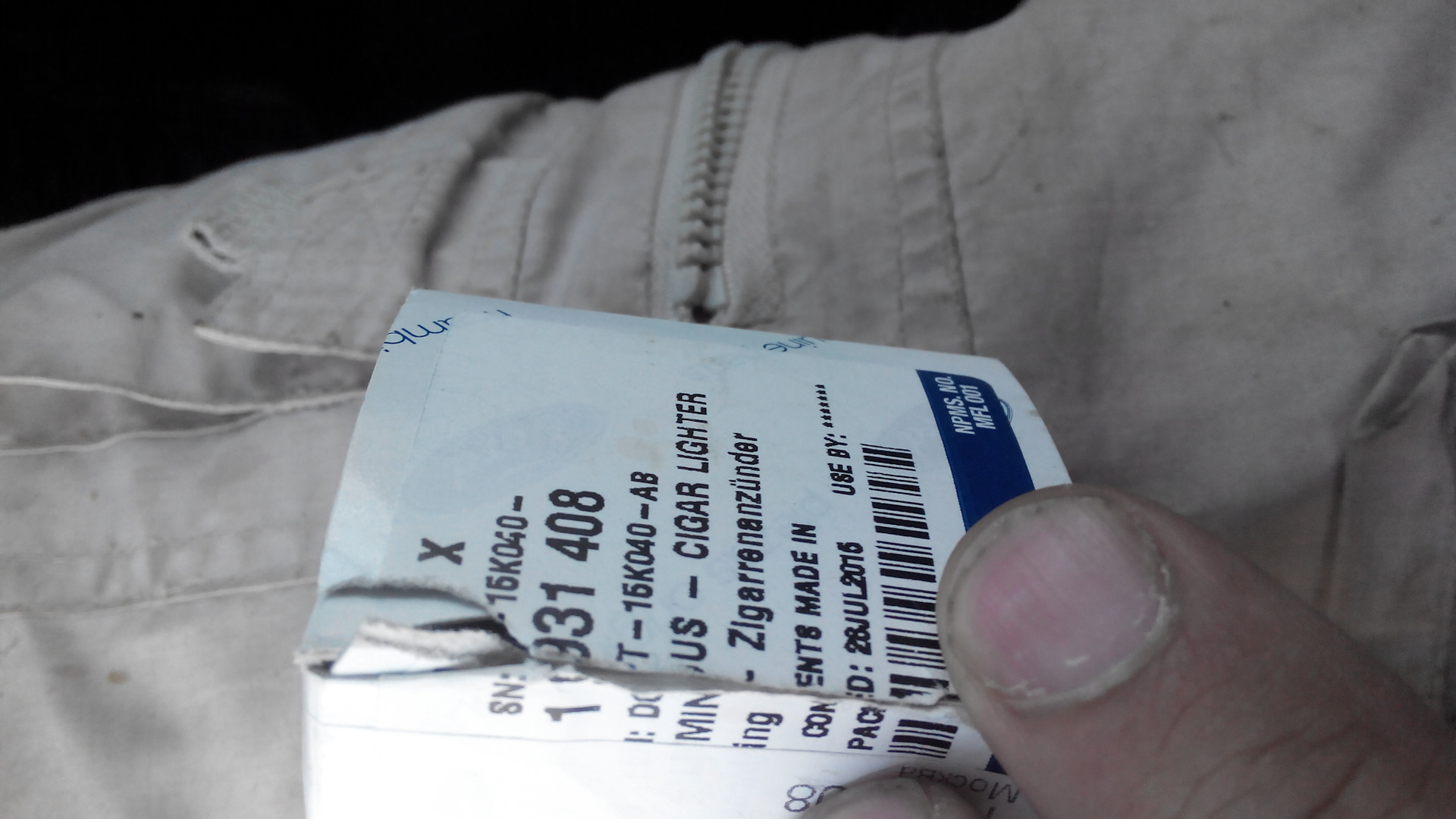

Купить можно в автодоке, автопитер или в экзисте, накройняк можно заказать с установкой у официалов.
основание прикуривателя-5304406 -407 руб.
подсветка-1931408- 540 руб.
пепельница — 1873619- 1714 руб.
прикуриватель- 1073958 -410 руб. .

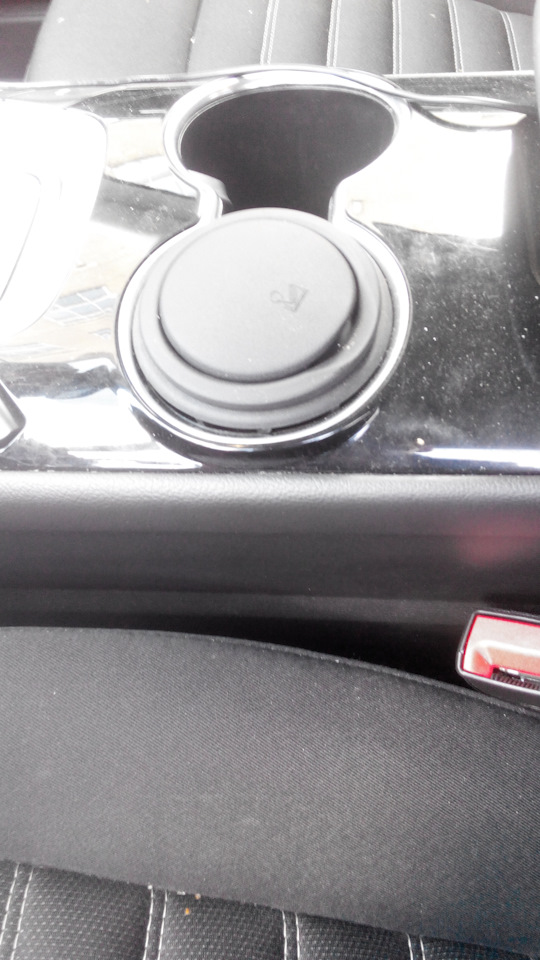

В дальней нише торчит замочная скважина. Это блокиратор коробки? Или ещё что?
Да, блокиратор.
Во сколько встал? По деньгам)))
Типа подарок от салона.
Что не понял, а пепельница где?
в кадр не попала.
прикольный отчет ))) где прикуриватель расположен вобщем то понятно )))
У меня другая пепельница.
Интересно посмотреть ))))
