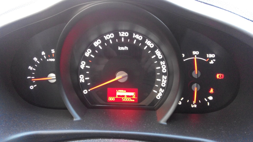

Изначально я себе считал, что за год будет как раз набегать 15т. км и, соответственно, я буду делать промежуточный ТО на половине планового, то есть каждых 7500. В результате получилось, что 7500 пробега наступили в мае, при этом плановый нужно будет делать в августе. Менять масло на пару месяцев как-то не хотелось, поэтому плановый ТО получился на 9300 км.
