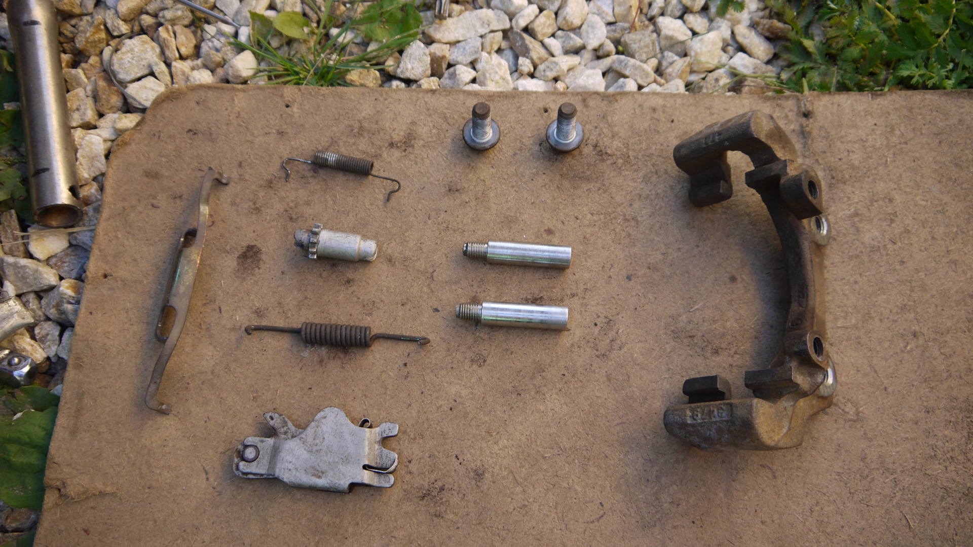

В этот раз верхняя направляющая суппорта не хотела откручиваться, обломить можно было очень легко, пришлось бы менять скобу суппорта, а это время. На помощь пришел фен и WD-40. После нагрева направляющая открутилась. Снял суппорт, закрепив его на проволоку к пружине. Снял колодки, открутил скобу суппорта. Приступил к съему диска. Колодки ручника в нормальном состоянии, маркировка на них ATE, по фотография из книге видно, что они точь в точь, из этого следуют что они родные.

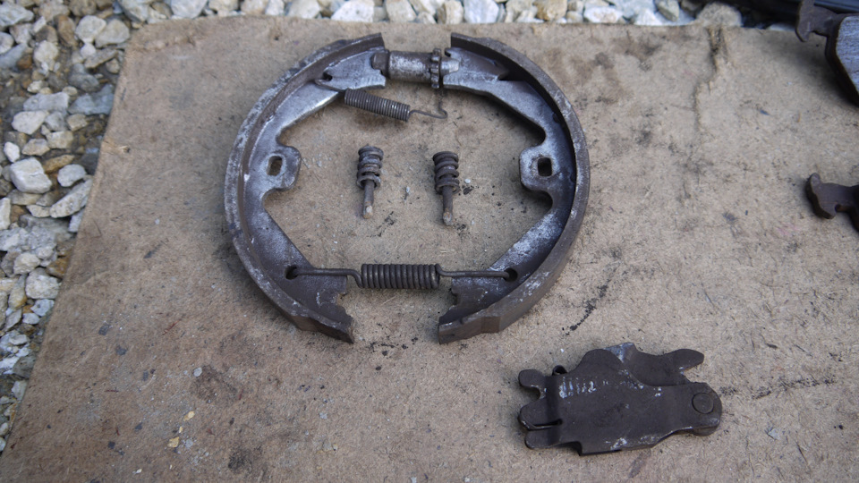

Отмыл все элементы, достал новые колодки. Размер старых колодок меньше на 0,5мм .

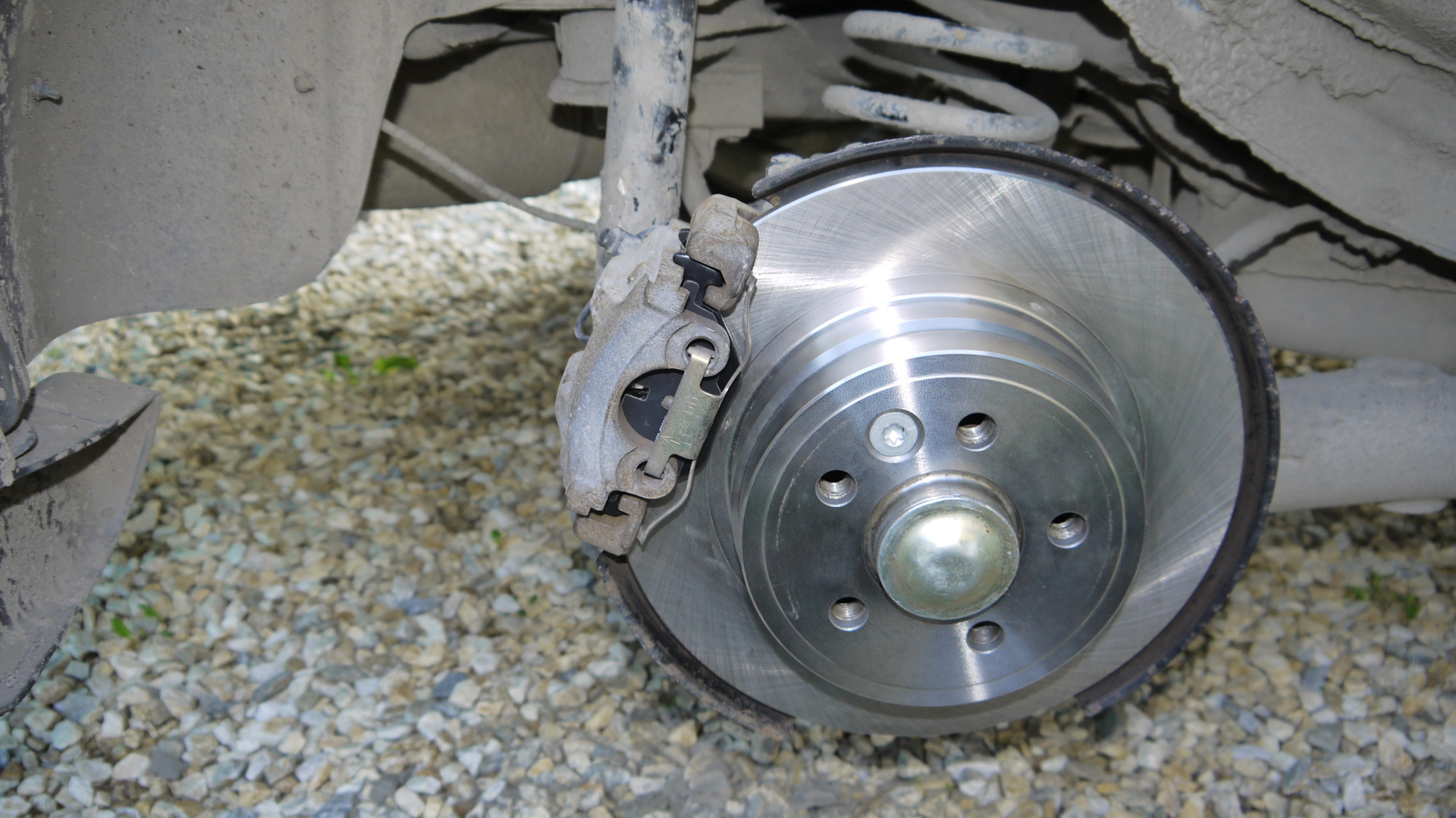

Ставлю диск, оделся довольно легко, устанавливаю скобу суппорта в нее новую колодку. Ответную колодку ставлю в цилиндр суппорта. Открываю пластиковую накладку, где расположен бочек тормозной жидкости, для контроля. Легким движение пытаясь одеть суппорт с колодкой, то есть колодку прижимаю к диску и аккуратно вдавливаю цилиндр. Одеваю суппорт на место, прикручиваю смазанные направляющие.
Одеваю колесо и перехожу на правую сторону. Действую аналогично левой стороны.
Один нюанс, если болт крепления тормозного диска с левой стороны откручивал, когда был поднят ручник. То с правой стороны на ручник ставить не хотелось, так как с левой стороны все расслабленно. Взяв несколько подручных труб вот так открутил болт крепления диска с правой стороны.

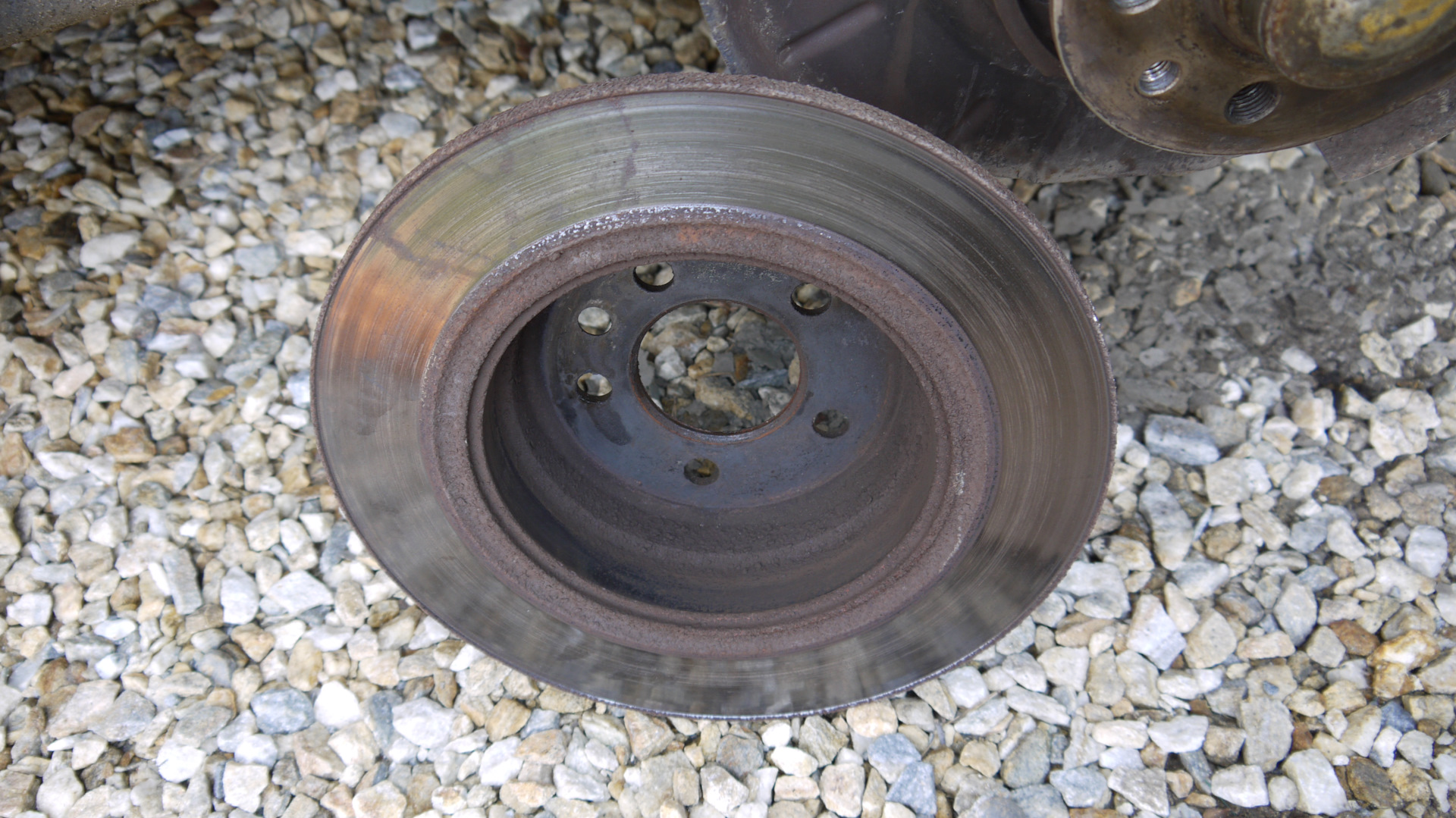

Снимаю диск, вот его состояние.
А вот старые колодки, вот на сколько выкручен эксцентрик регулировки колодок.
Снимаю колодки, оригинал ATE.

Устанавливаю диск новые колодки и суппорт.

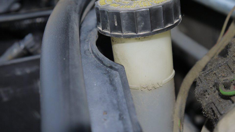

В конце проверяю уровень тормозной жидкости и довожу его до нормы, откачивая шприцом.

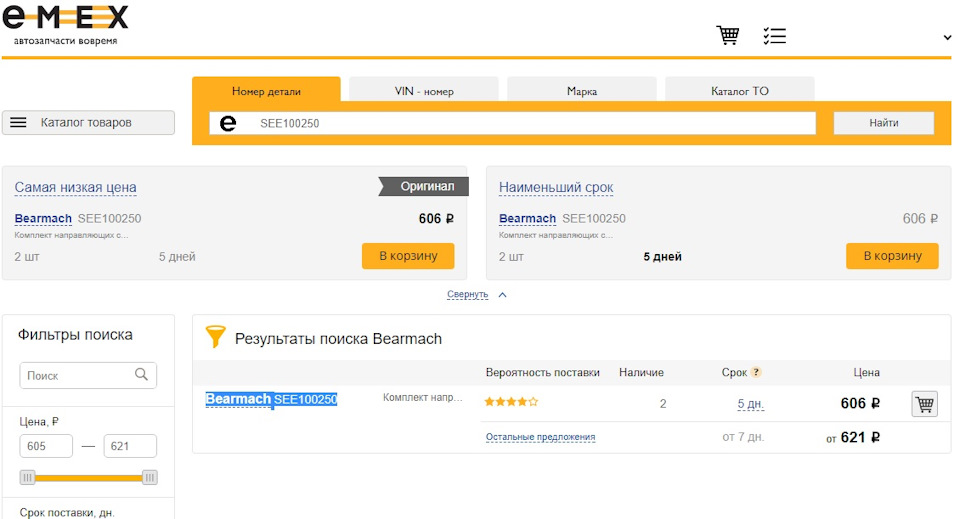

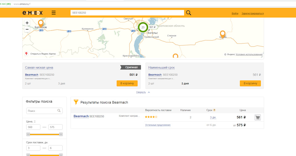

Еще вопрос. Направляющие заднего и переднего суппорта одинаковые или нет? На Эксисте продают направляйки только на перед. А если я заднюю обломлю.
По каталогу пишет вот этот код ремкомплект направляющих SEE100250 для перела и зада.
Спасибо, но на эксисте нет такого. Нашел на другом сайте там пишут что они одинаковые. Короче пока не разберешь не поймешь я так понимаю.
Я не пользую екзист шляпа а не контора. Bearmach SEE100250 в emex есть.
А мне почему то емех не понравился т.к. нет многих запчастей что я раньше искал.
Нашел, но у меня дешевле показывает)

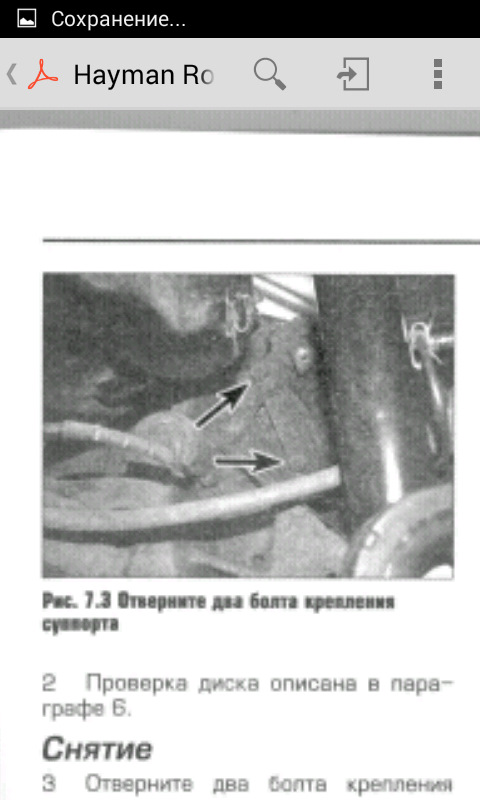

Привет. У меня два вопроса. Первый. Как или чем открутить сам суппорт от ступицы? (я заглядывал туда и чего то не понял какой ключ туда подлезет. не хотелось бы обломить болт он вроде как под ключ на 12 или 13) И второй. Одинаковы ли направляющие у заднего и переднего суппортов? т.к. в эксисте продают комплект только на перед.
Привет, открутить скобу супорта? она прикручена двумя болтами точно не скажу 13 или 15. Надо книгу глянуть. По каталогу пишет вот этот код ремкомплект направляющих SEE100250 для перела и зада, но на унивсал для заднего еще другой код есть. на фотке сверху болты которые лержат скобу супорта.
Да вот именно эти болты как открутить? Чем? Я не могу подлезть туда ничем что у меня есть. Получется ремкомплект из напровляек и на перед и на зад одинаковые?
Alexandr810818
Вот в книге показаны стрелками болты крепления скобы суппора.
Я знаю где находятся эти болты. Я не знаю чем их открутить. У меня никакой ключ неподлазиет. И на счет направляек вы не ответили. Передние направляйки супорта подойдут на задний?
Макс привет, такой же вопрос, на 12 маленький на 13 накидным прокручивается, головкой просто нет места, думал направляющие снять, но тоже не смог, шестигранник или звездочка что там?

Всё правильно и красиво сделал! Но, на мой взгляд (по фото), из всего заменённого погибшими были только диски, хотя правильнее замерить их толщину. Замерял? Понятно, что если менять диски, то только с колодками. А вот колодки ручника, у тех, кто не ездит с затянутым ручником))), практически вечный компонент! Я когда брал машину, то сразу поменял все тормоза и диски в круг, но колодки ручника были в таком же идеальном состоянии. Просто почистил.
Из за 10 щелчков которые не настраивались по началу решено было и колодки заменить, старые почистил и пребрал))

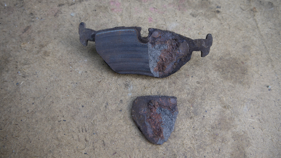

ТО по замене тормозных элементов произвел отлично и безупречно ! Колодки основные на мой взгляд еще походили бы, а выбор новых хороший. . Максим, глушитель просится на замену :)
Спасибо, колодки дисковые на одной ржа пошла металла и колодку вздуло из за этого.
Вот что с ней было, сломал сам отверткой, накладка была целая.
