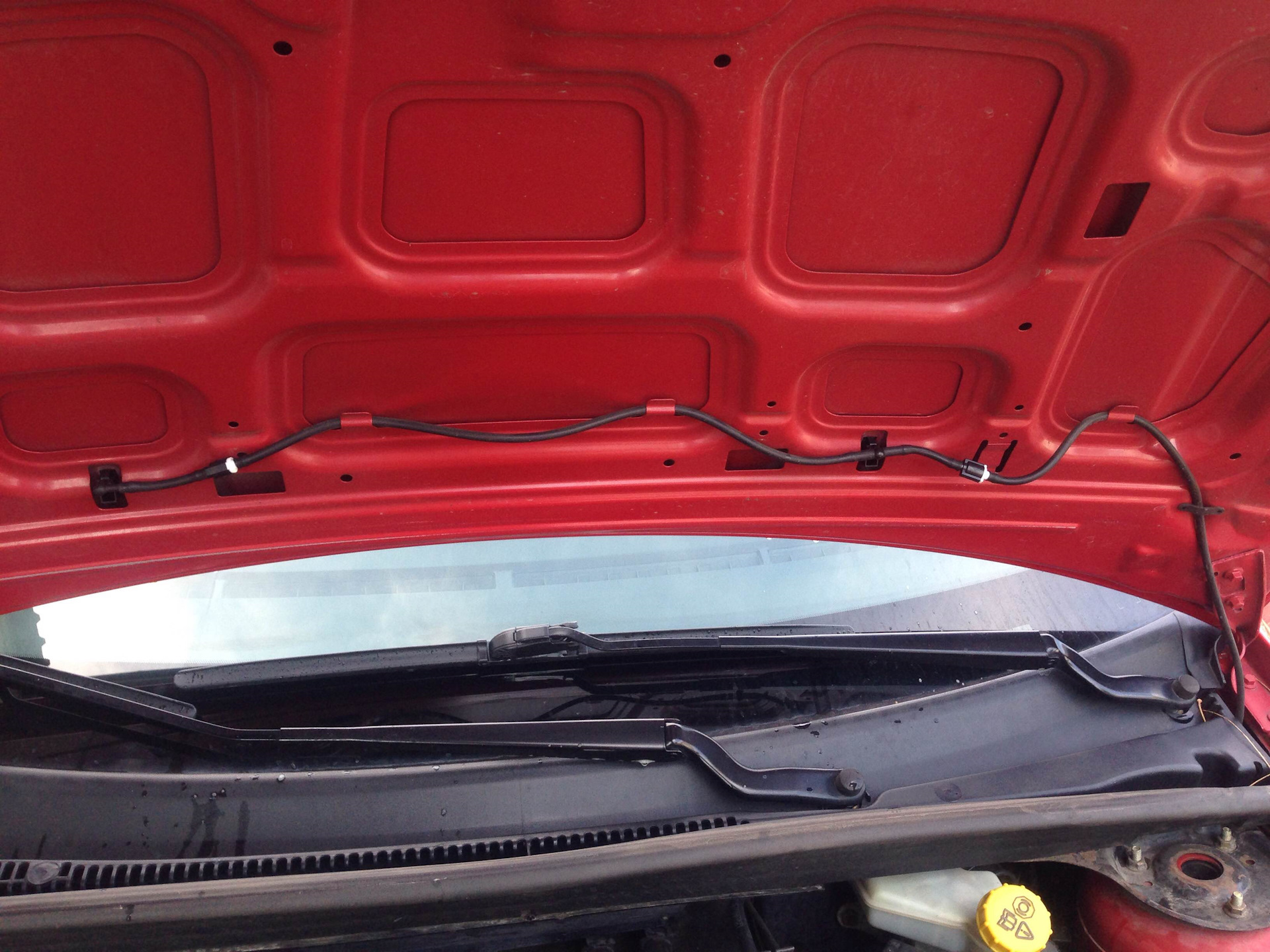

По примеру других фиестоводов решил установить веерные форсунки.

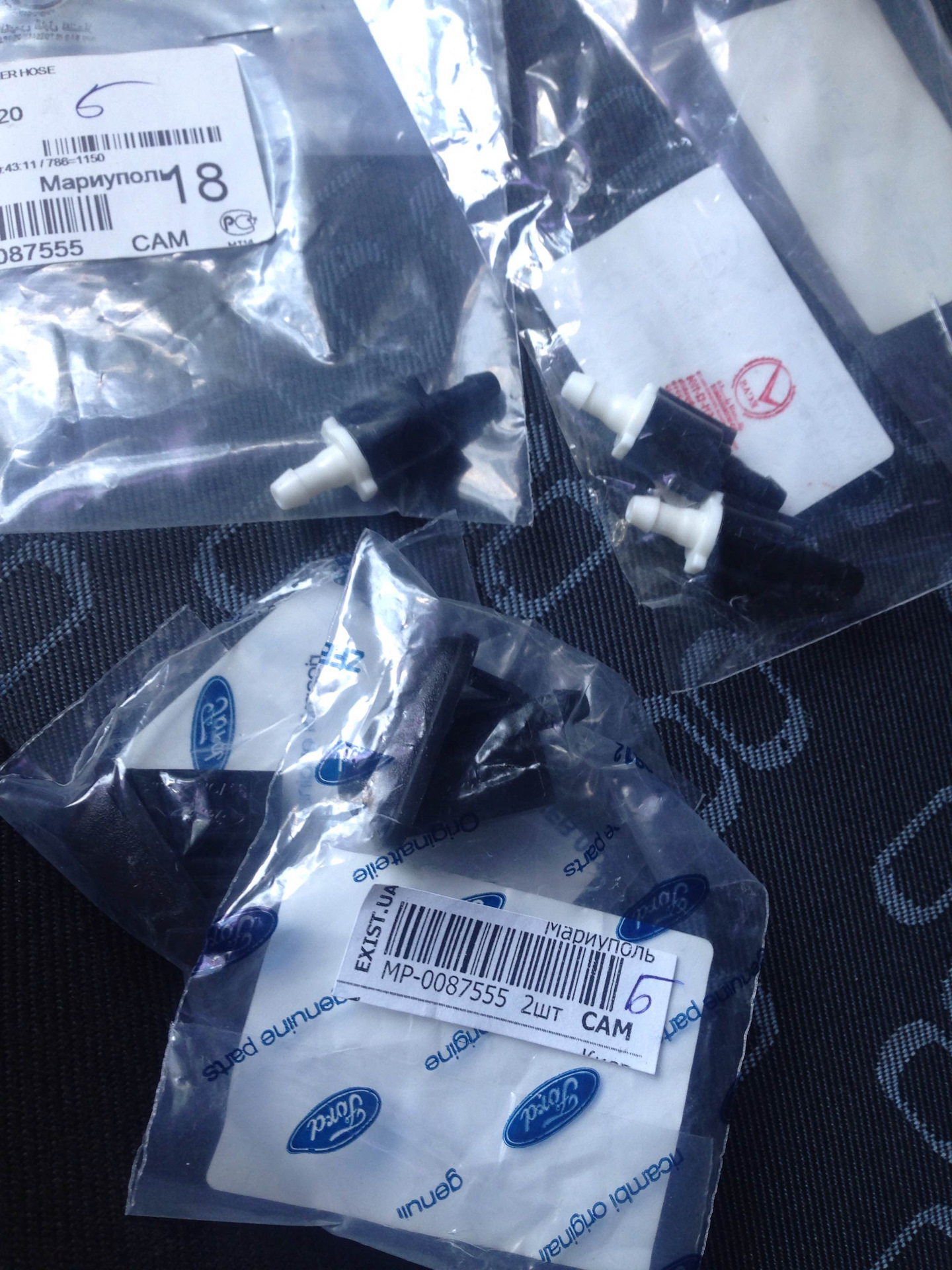

Заказал веерные форсунки с вот этим артикулом FORD 1 708 796 и обратные клапана Toyota 85321-26020.
Запчасти на фото: 78B1150

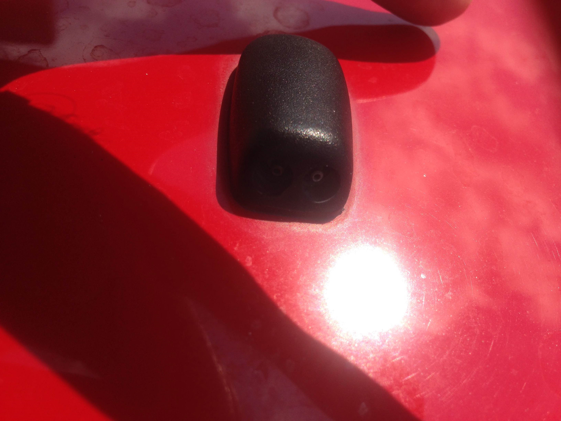

По итогу все установил фото приложил, и не задача форсунки брызгают вниз стекла, из-за чего создают потеки на капоте.
Ломаю голову в чем проблема решил выставить на обсуждение. Может что дельное посоветуете?

У меня от фокуса 3. Бьют вниз но со своей задачей справляются. Вот думаю на крайслер такие же поставить
Уже два месяца эксплуатации, как показала практика с своей задачей очень даже неплохо справляются))
у меня такая же засада) ну вроде чистит хорошо)
да я бы не сказал что засада, просто не помню как брызгали форсунки на фабии(((( че-то кажется что также
Кстати говоря заметил вчера что на стоячей машине форсунки распыляют аж до крыши, так что я доволен, рекомендую всем))) экономия омывателя в два раза
Да вроде отлично брызжет! А по капоту не парься, всё равно на красном не видно) У меня от первого фокуса американского. заказывал аж из ОАЭ и ждал 3 недели))) www.drive2.com/l/9524199/
У меня где-то так же бьют (форсунки не знаю от чего. с форда, с вольво… мне их подарили). На скорости, в отличии от струй, особо ничего не сдувает, поэтому забил и езжу так. Стекло отмывает на ура.
Нужно было брать вот такие YS4Z-17603-EA, если не ошибаюсь, от первого фокуса-американца. А от третьего — все пишут, что низко бьют.
Я почему то подумал что это одни и теже форсунки(((( ну что делать цена у них не малая нынче буду пользоваться этими
bigazaz
Вчера такие поставил, брызгают как надо.
