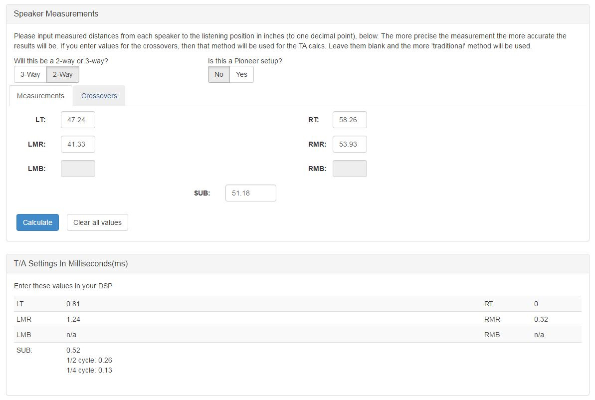

Одно из первых, что я сделал, запустив процессор — взял рулетку и измерил расстояния до твиттеров, мидов и сабвуфера. Потом эти значения вбил в калькулятор. Калькулятор Обамовский и принимает данные в дюймах
Вот такие результаты получились на выходе:
Я их забил в процессор, чуть чуть подкрутил на слух и ездил себе, слушал музыку…

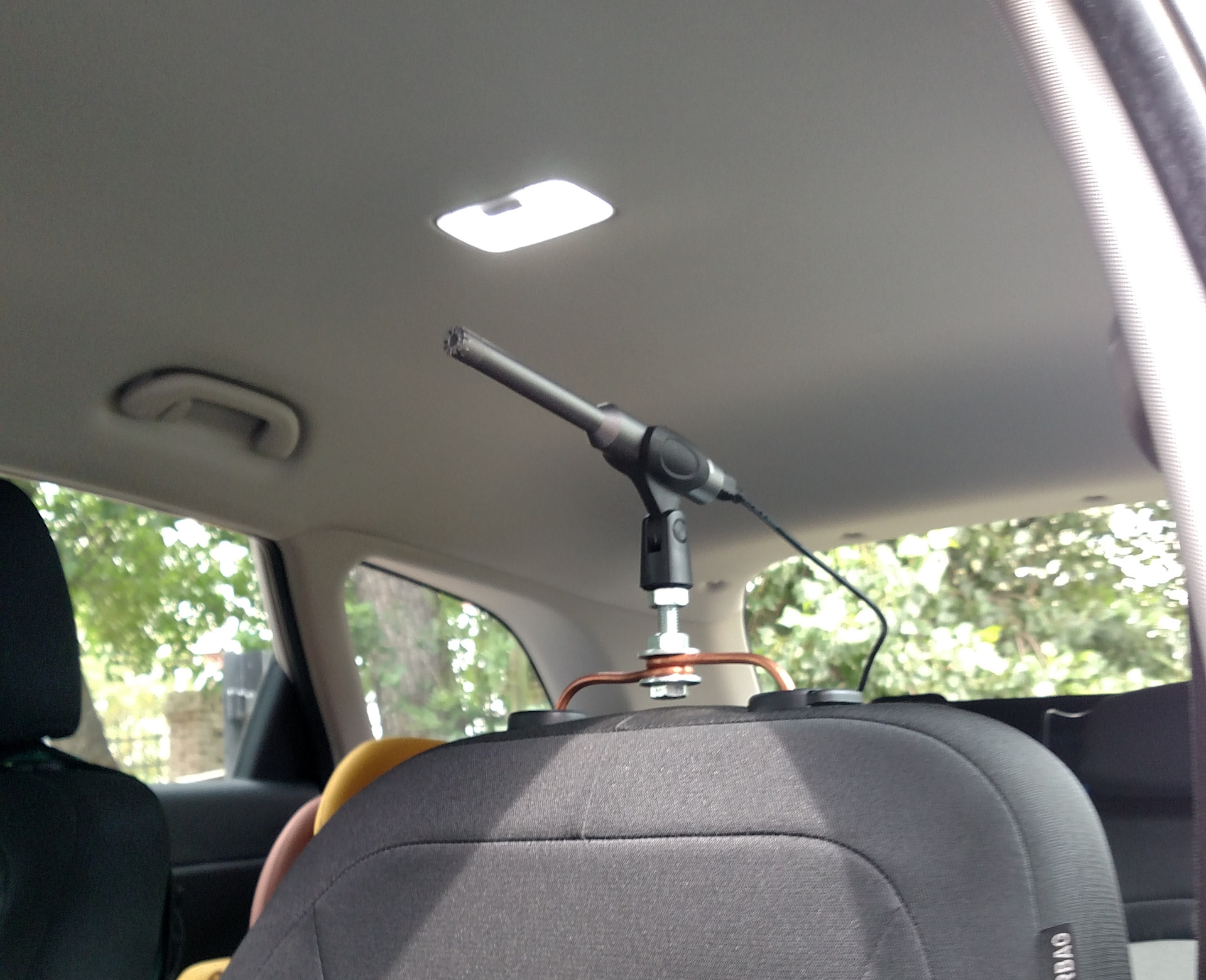

Ставим микрофон.
И запускаем REW.

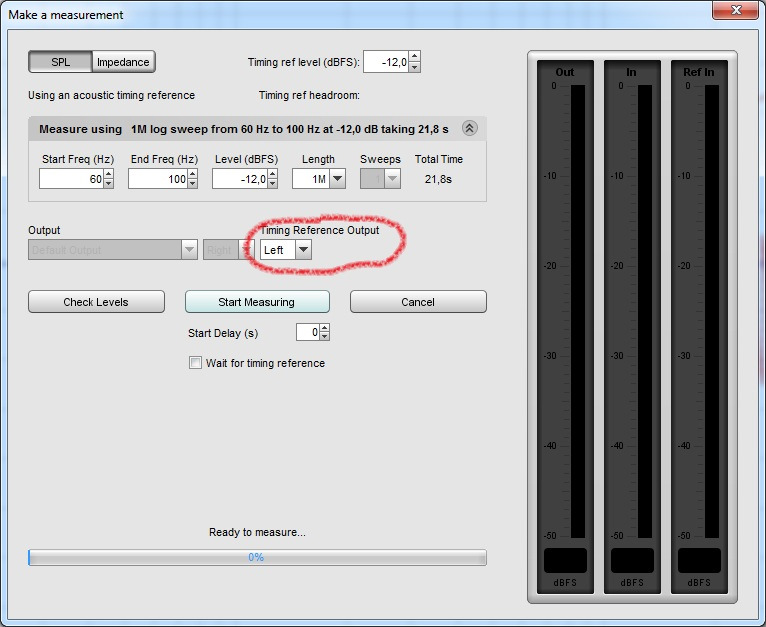

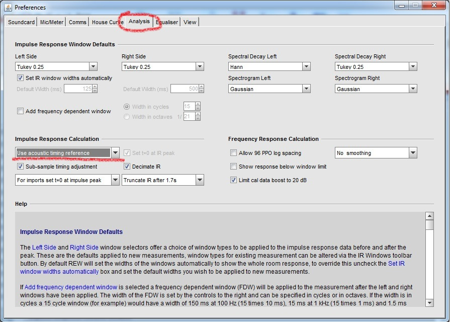

Софтина умная. Умеет определять задержку не только методом, когда звук с линейного выхода возвращается перемычкой на вход ноутбука, для определения задержки прохождения сигнала через систему (так многие программы умеют), но и довольно необычным методом — используя один из компонентов акустики в качестве опорного источника. Это очень удобно — ненужно никаких дополнительных соединений. Единственное ограничение — нельзя использовать сабвуфер в качестве опорного сигнала (лучше всего — если это будет твиттер)
Для использования этого метода в настройках программы нужно переключить на вкладке "Analysis" режим расчета с "No timing reference" на "Use acoustic timing reference"

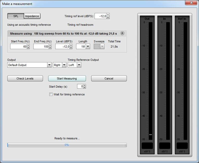

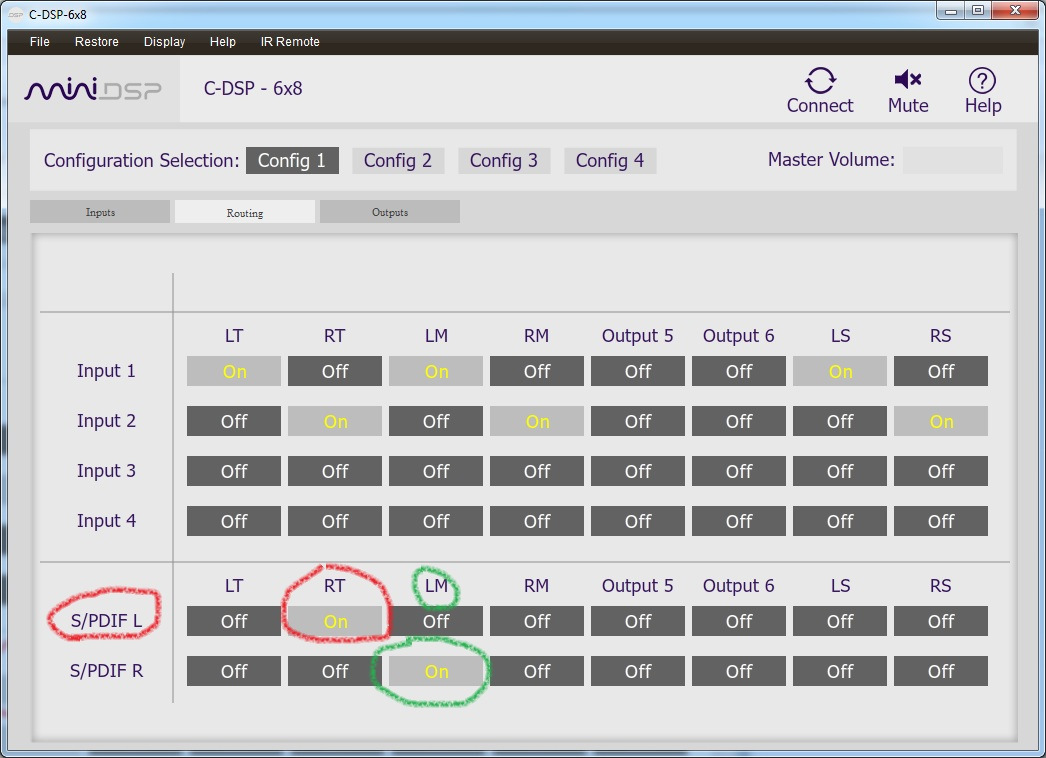

Теперь при первом измерении АЧХ, REW будет определять опорный источник. Нажимаем "Measure"
В поле под надписью "Timing Reference Output" выбираем канал, на котором сидит опорный твиттер (я использовал правый твиттер).

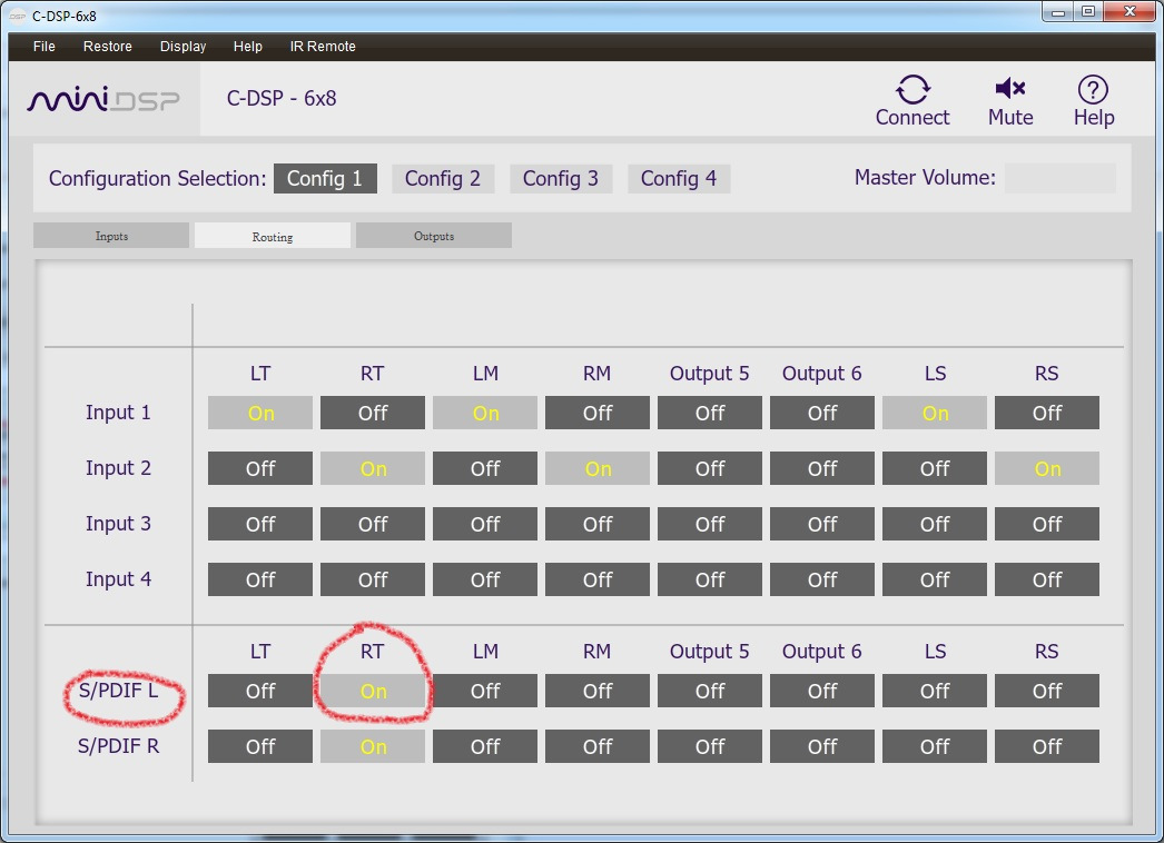

А в настройках процессора, в матрице каналов, делаем так, что-бы звук с выбранного выше канала шел только на этот твиттер. Этот канал и выход с него на твиттер не меняются в процессе измерений. Положение микрофона тоже менять не следует)

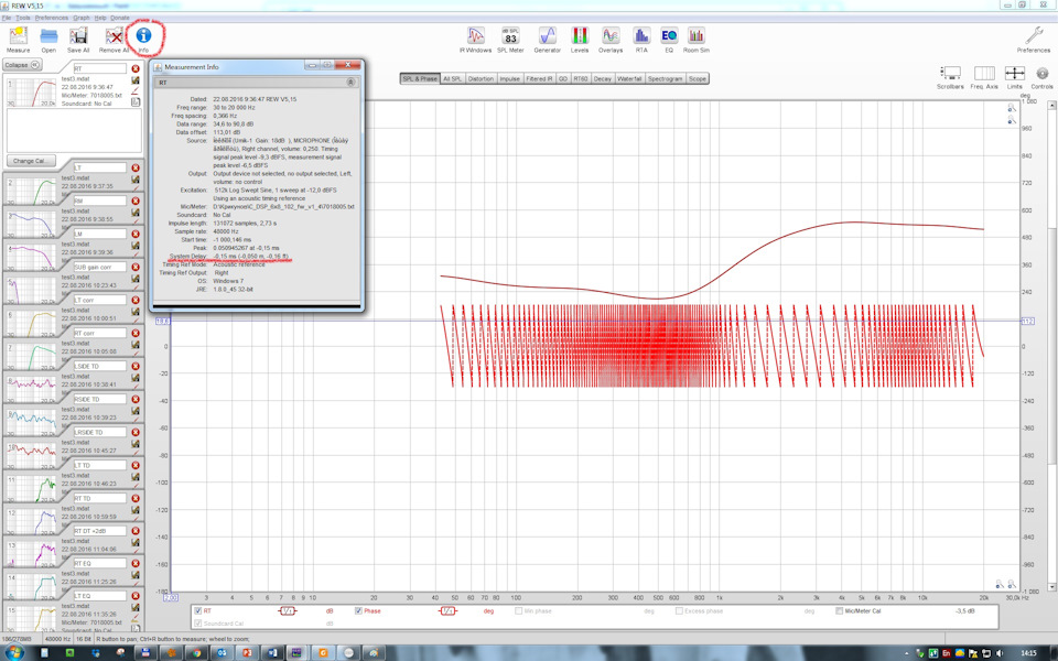

Делаем измерение. При следующих измерениях канал под надписью "Timing Reference Output" не меняем, а рядом выбираем канал, на который направляем по очереди другие компоненты.

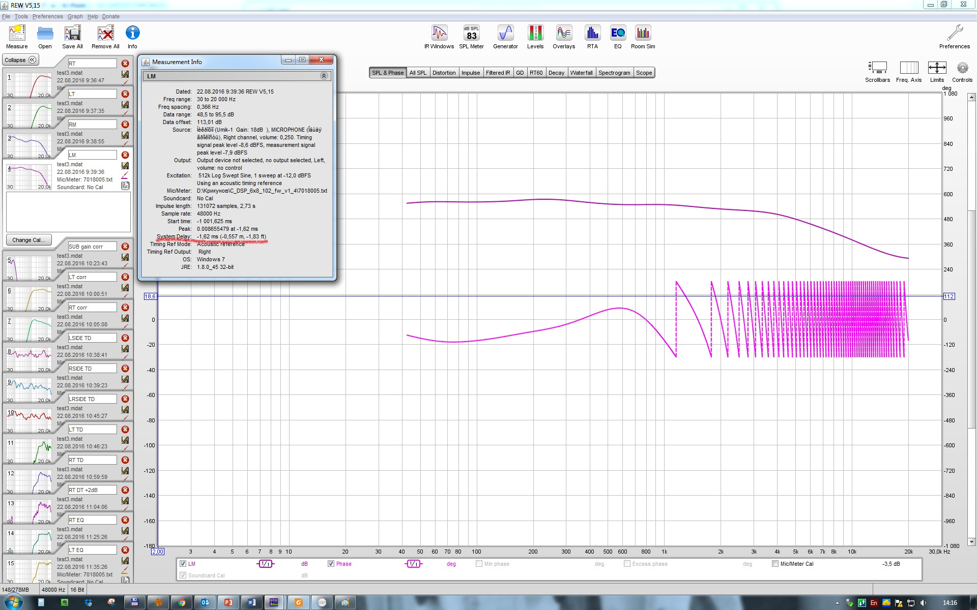

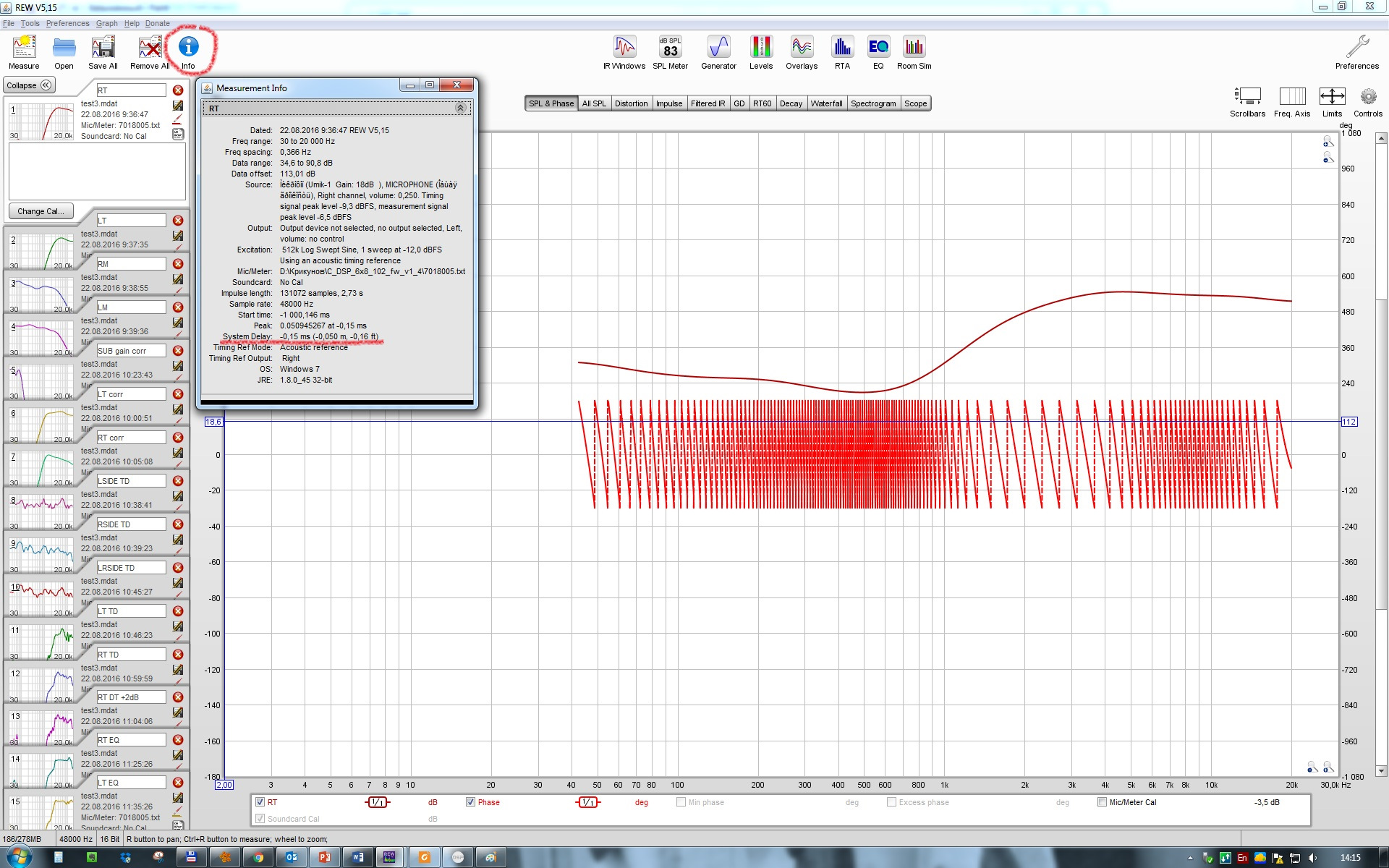

Делаем замеры по всем остальным компонентам. После этого в REW слева выбираем измеренные данные компонента и в меню сверху нажимаем кнопку "Info".
Во всплывающем окне, нам интересна позиция "System delay"
В идеале на опорном твиттере должно быть 0 мс, но у меня всё время было какое либо значение (небольшое).
Выписываем эти значения со знаком (включая небольшое на опорном). Значения полярные, со знаком минус означают, что источник был ближе к микрофону, чем опорный компонент и соответственно наоборот — положительные, дальше опорного).
Для примера мои значения:
ПТ: -0.15мс
ЛТ: -0.94мс
ПМ: -0.48мс
ЛМ: -1.62мс
САБ: 9.46мс

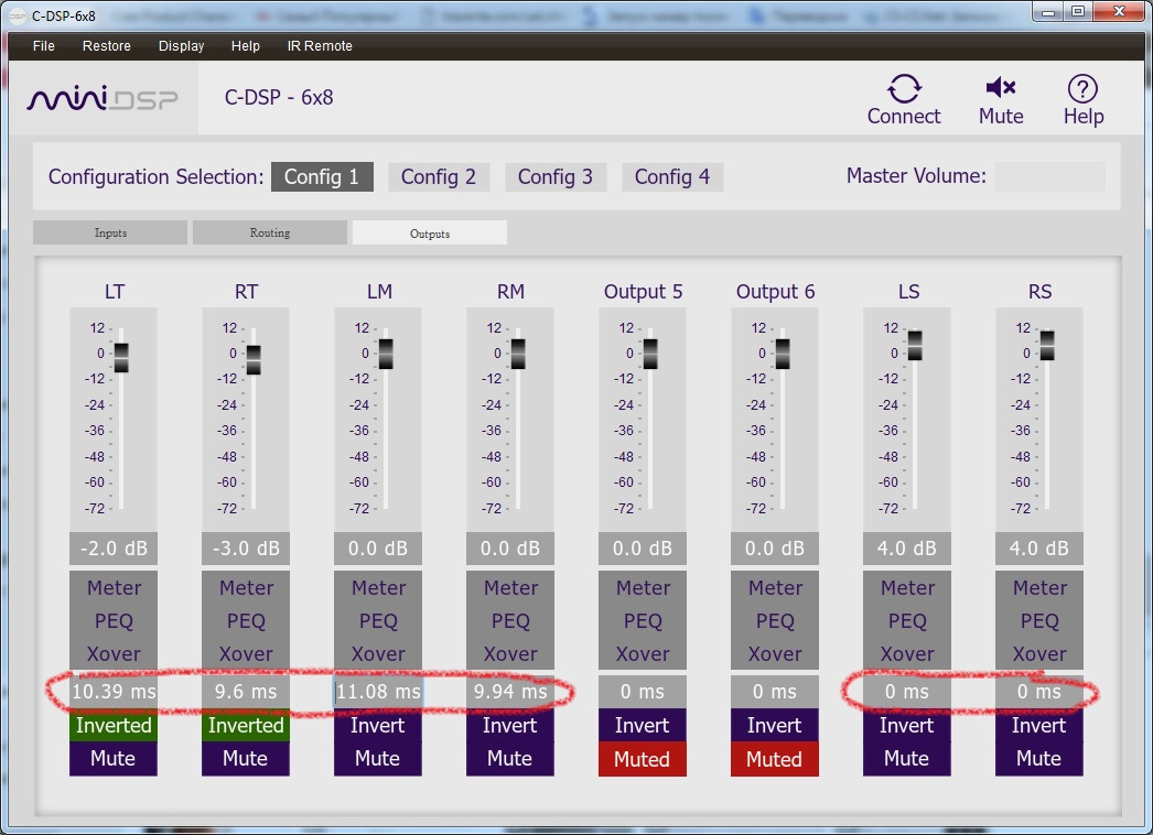

Дальше берем максимальное положительное значение и отнимаем от него все другие:
ПТ: 9.46 — -0.15 = 9,61мс
ЛТ: 9.46 — -0.94 = 10,4мс
ПМ: 9.46 — -0.48 = 9,94мс
ЛМ: 9.46 — -1.62 = 11,08мс
САБ: 9.46 — 9.46 = 0мс
Вот это и будут значения задержек по каналам, что забьются в процессор.

После такой настройки задержек сказать, что звук преобразился — это ничего не сказать. Сабвуфер не выпрыгнул на капот, он просто растворился в музыке. Как и малейшая локализация мидов (не зря же ровняли уровни). Есть небольшие эпизодические привязки звука к твиттерам, но я грешу на то, что они играют на отражение от лобового. Но совсем ненапряжные. Абсолютно точно, на слух сцену я бы так не настроил. Микрофон оправдывает себя.
И коль уж вы дочитали досюда — кину вам пищу для ума. Мы задержали самый близкий компонент (левый мид) относительно саба (у него нулевая задержка) на 11,08мс, а это, зная скорость звука = 11,08*34,4 = 381,2 см. Почти четыре метра, КАРЛ! Линейкой между сабом и левым мидом получилось около 230см. Вот такие дела.

А микрофон чего не вертикально крепишь? Так оно правильнее было бы… Между полосами стыковку фазы не проверял? 48дб на октаву между сабом и мидом — это имхо крутовато. Ну это так, придирки )). Вцелом хорошо продвинулся.

Микрофон интуитивно как то так закрепил. Да и то что видел — так крепили. 48дб/окт — это я конечно рубанул, насчет фазы — это ты верно заметил. Я сейчас фазы вообще не касался, хотел следующим этапом это освоить, как раз, спасибо за чтиво — первую статью читал, а вот остальные нет. Нужно теорию подтянуть.

ps Какие то конские задержки у тебя получились ). Да, с микрофоном идут два калибровочных файла, 0гр и 90гр.
Мне советовали фазу на сабе перевернуть, как выдастся возможность попробую. М.б. дело в этом.
А для такой установки микрофона, какой из файлов предпочтительнее? Я использовал 0гр.
