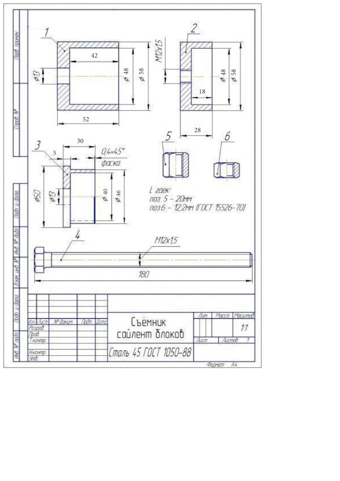

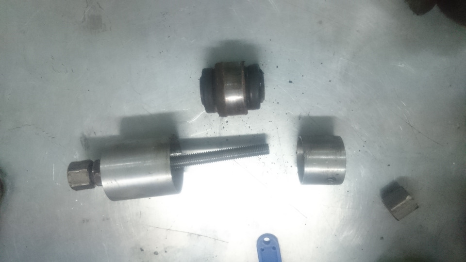

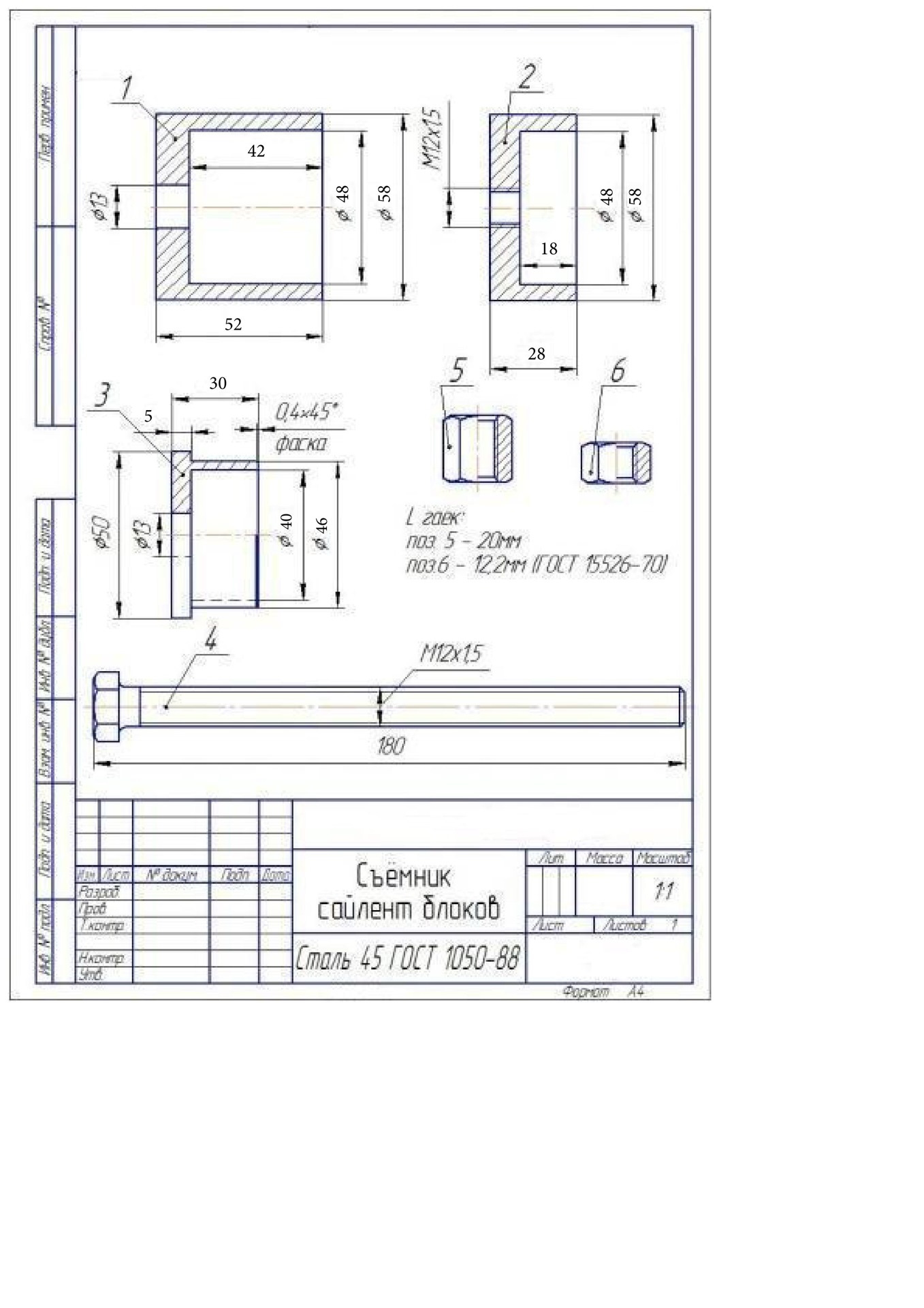

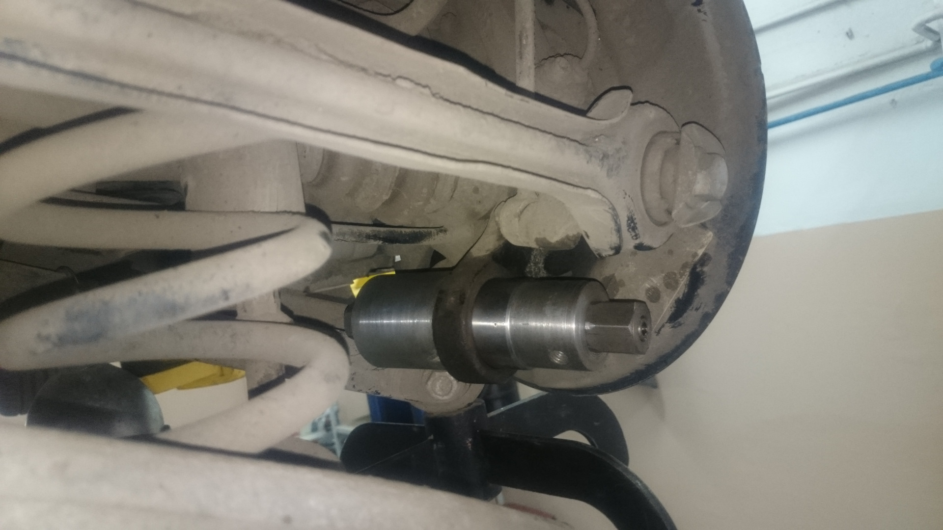

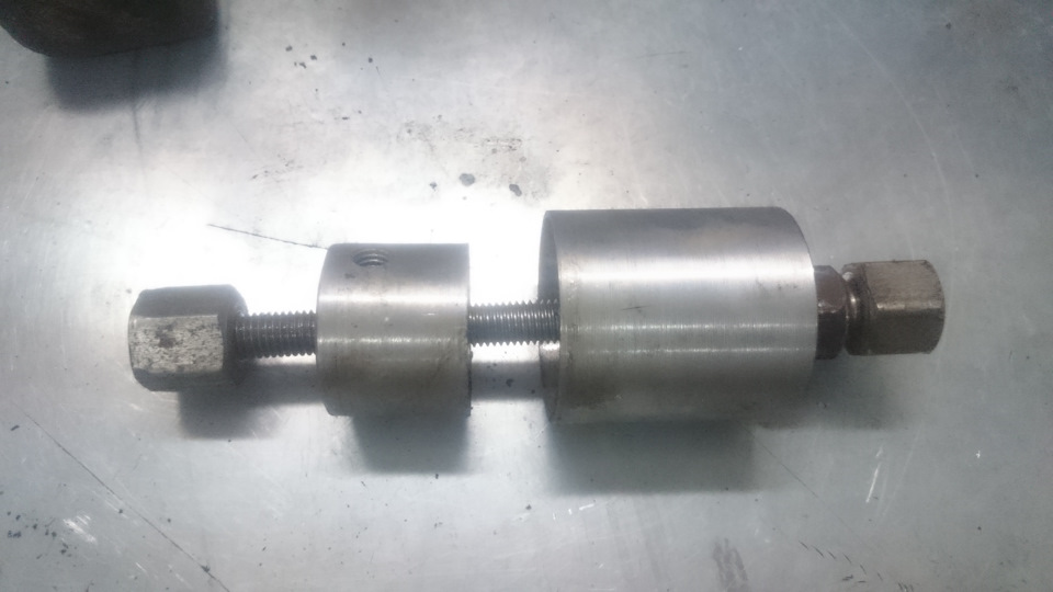

Времени катострафически мало, так что решил делать частями. певым пошел задний плавающий сайлентблок. Разбирать всю ходовую не было желания, так что пришел к идеи изготовить съемник

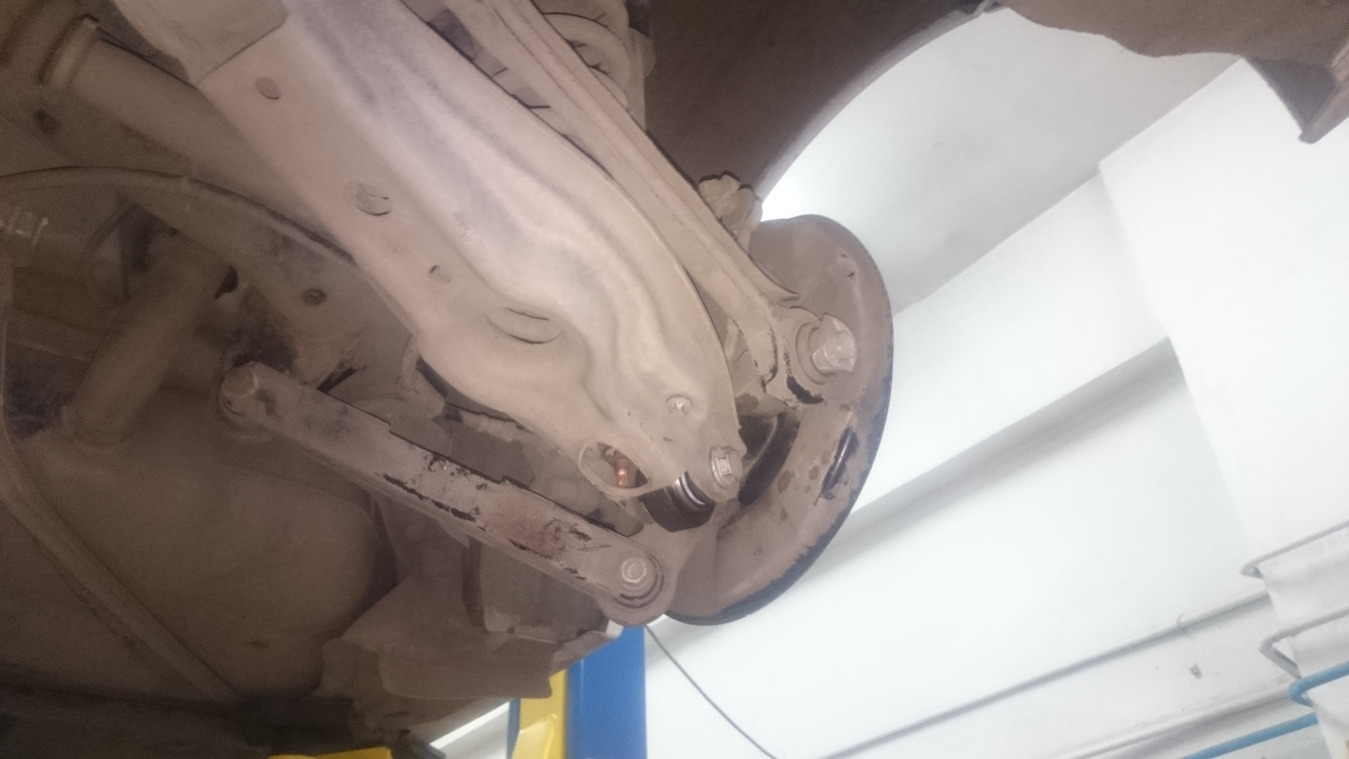

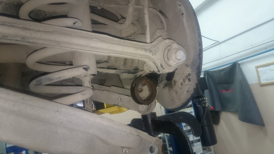

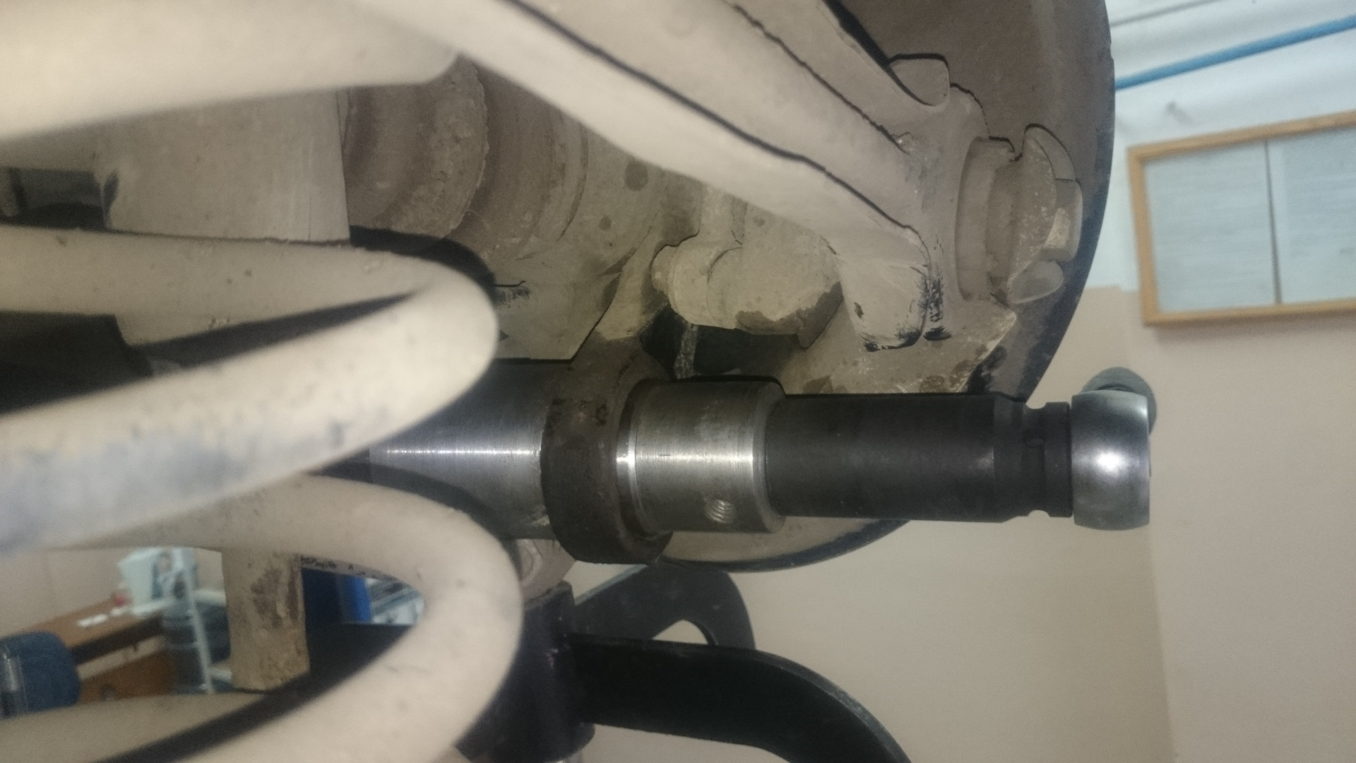

Замена с помощью съемника оказалась сущим пустяком, пришлось открутить нижнюю гайку с аморта и болт плавающего сайлента и все)))

А можно видео составляющих съёмника пожалуйста?
К сожалению нет
Всем привет. Проводил эту процедуру. Но по аналогии с установленными ранее шарнирами (меняли до меня) запрессовал их глубже. То есть до упора. Перепрессовывать их, или разницы нет?

чертеж есть съемника?
Если не выкинул. Можно и заново начертить
если найдешь былобы круто и материал
DimitriyCustom
У меня есть .
чертеж в студию))
посмотри у меня в бортовом
DemjanBY
У меня есть .
Привет) есть чертёж ещё?)
привет .
Спасибо) стопорное кольцо новое ставил?)

отличный фотоотчет) мне казалось пружину надо снимать, а оказывается вот как повисает и держится
стяжку все равно нужно, мне кажестся.
