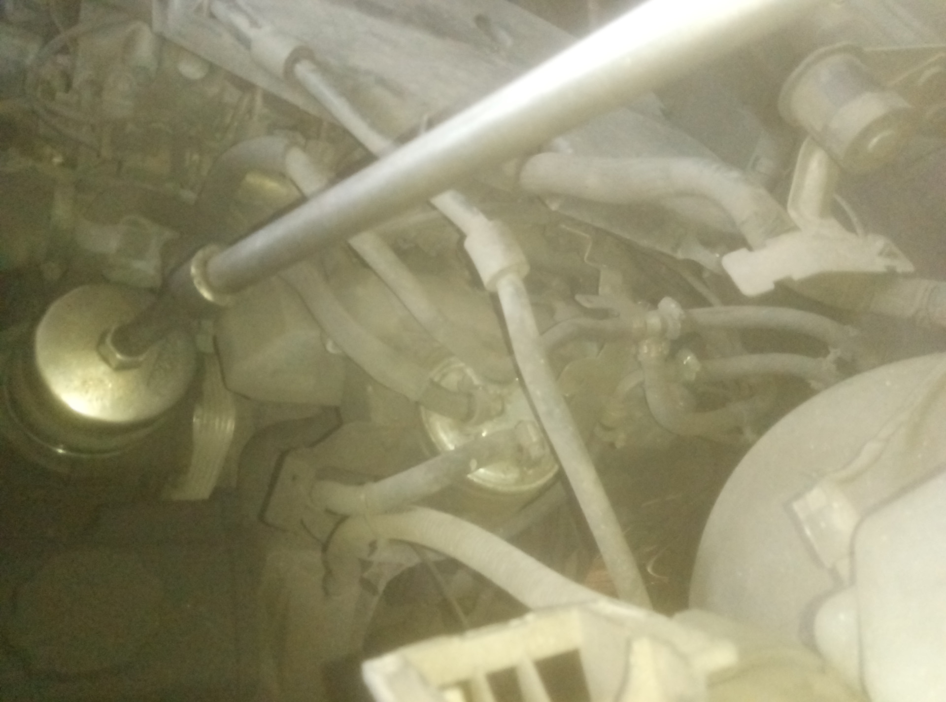

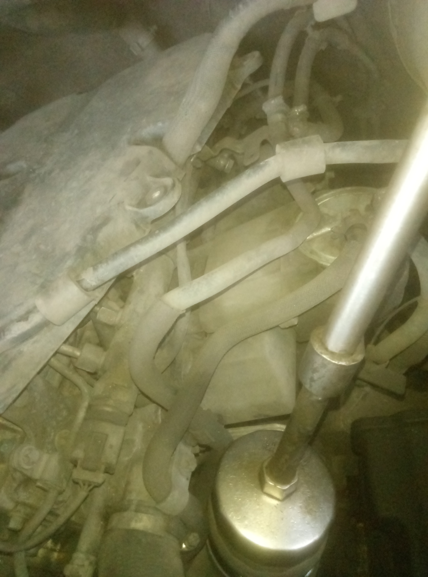

Когда стуканул двигатель и мне объявлили 160 тысяч минимум и максимум 240 тысяч я решил делать сам, я все разобрал в итоге увидел на впускном коллекторе трещина на перемычках на всех но не придал этому значения потом все собрал не акцентировав внимание на это, Но видимо туда стало подсасывать воздух и турбина перестала включаться в итоге разобрал посмотрел как ремонтируют хохлы и решил сделать также, посмотрел на авито, объявление есть, оказываться есть мастера которые готовы сделать вам все тоже самое за 10.000 руб. и плюс снять поставить 6000. Я решил колхозить сам, Кусок металла из бывшего листа и купленного на ближайшем рынке за 50 рублей, пришел домой, пытался сам но в квартире сваркой не вариант что то делать не смотря на то что сварочник лежит на балконе) в итоге пришёл к ребятам, они говорят без проблем, сделали за 30 минут и объявили мне 800 рублей, намазали герметиком на всякий случай и в путь)

Откровенно говоря по этим фотографиям я бы не понял)))
Тяжело под капотом сделать нормальные фотки. Менял фильтра, хоть как то получилось

Мне поставили от Вито. Металлический. Не лопается, не сопливит. Проехал 70000, двигатель чистый)))
От какого вито впуск поставили ? какой мотор ? можно подробнее) есть фото?
Фото можно сделать. Мотор 2.2 646. Он же ставился на все мерсы от цешки до спринта. Разница только в поддонах и навесном. Мне меняли блок. Ставили именно с вито. Так совпало)). А так как на вито проблем с сопливым коллектором нет, то решили оставить его. Пришлось, правда, крепления под фильтр изобретать, и всякие трубочки подбирать. Но всё работает. Я доволен)))
если не сложно сделай несколько фоток как все выглядит . думаю многим будет интересно)
На данный момент проехал на таком 80 000 езжу очень много) работает без проблем! Так что советую! Ведь здесь суть заключается в том что бы пластик при закреплении внутри коллектора не терял свою форму, не сжимался а наоборот вставлялся плотно по стенкам коллектора, что в итоге и получилось! Так что желаю удачи)
интересно!ну и как ? работает? умники говорят — только новый и все!я так и знал что можно так сделать)на долго ли хватит?
