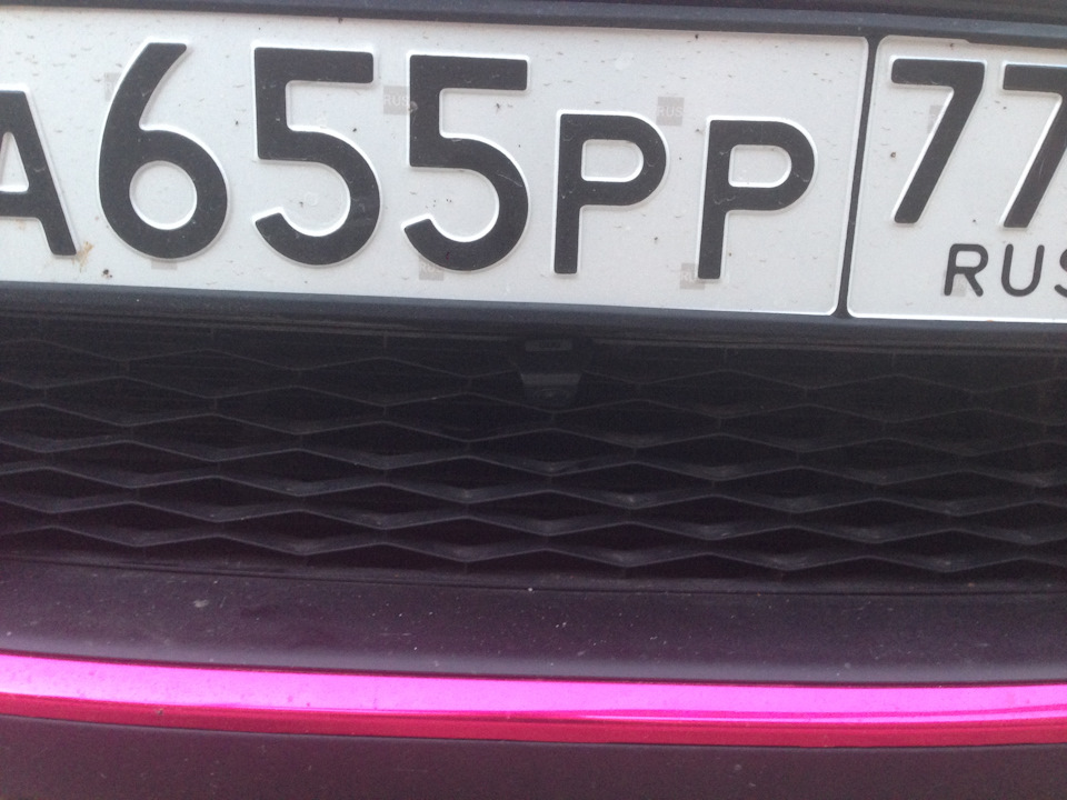

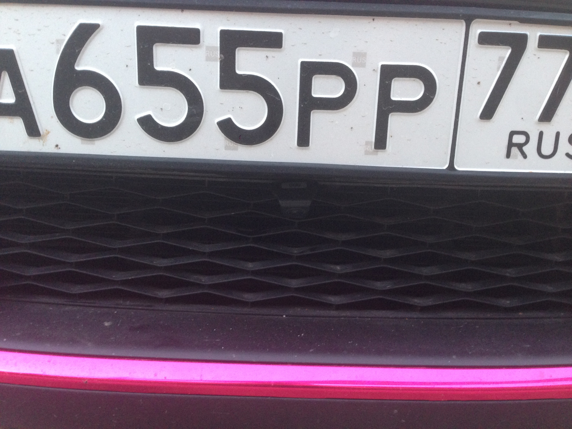

Изначально, когда ставил камеру в знак, думал, что будет понятно при парковке зацеплю бампером или нет. Не понятно, решил опустить ее ниже, примерял и так и сяк. Остановился на варианте закрепить на верху решетки под гос. номером. Главное ничего сверлить не нужно.

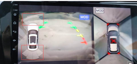

Поставил 2 препятствия, одно не проходит, цепляю губой, второе проходит, но потом защитой цепляет. Как то так, поезжу посмотрю поможет или нет))

Тоже хочу поставить, а у тебя головное на андроиде?
Да, можно на отдельный экран вывести, если ГУ не менять
«Главное ничего сверлить не нужно» — тогда как камеру прикрепили?
На решетку, она вся в дырках))
