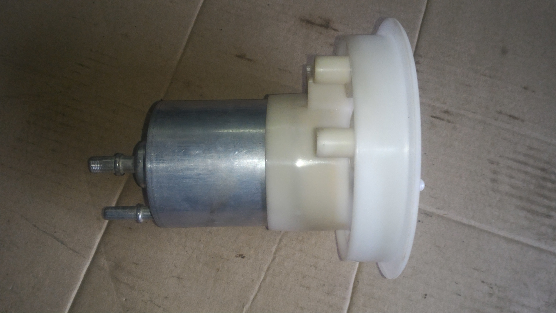

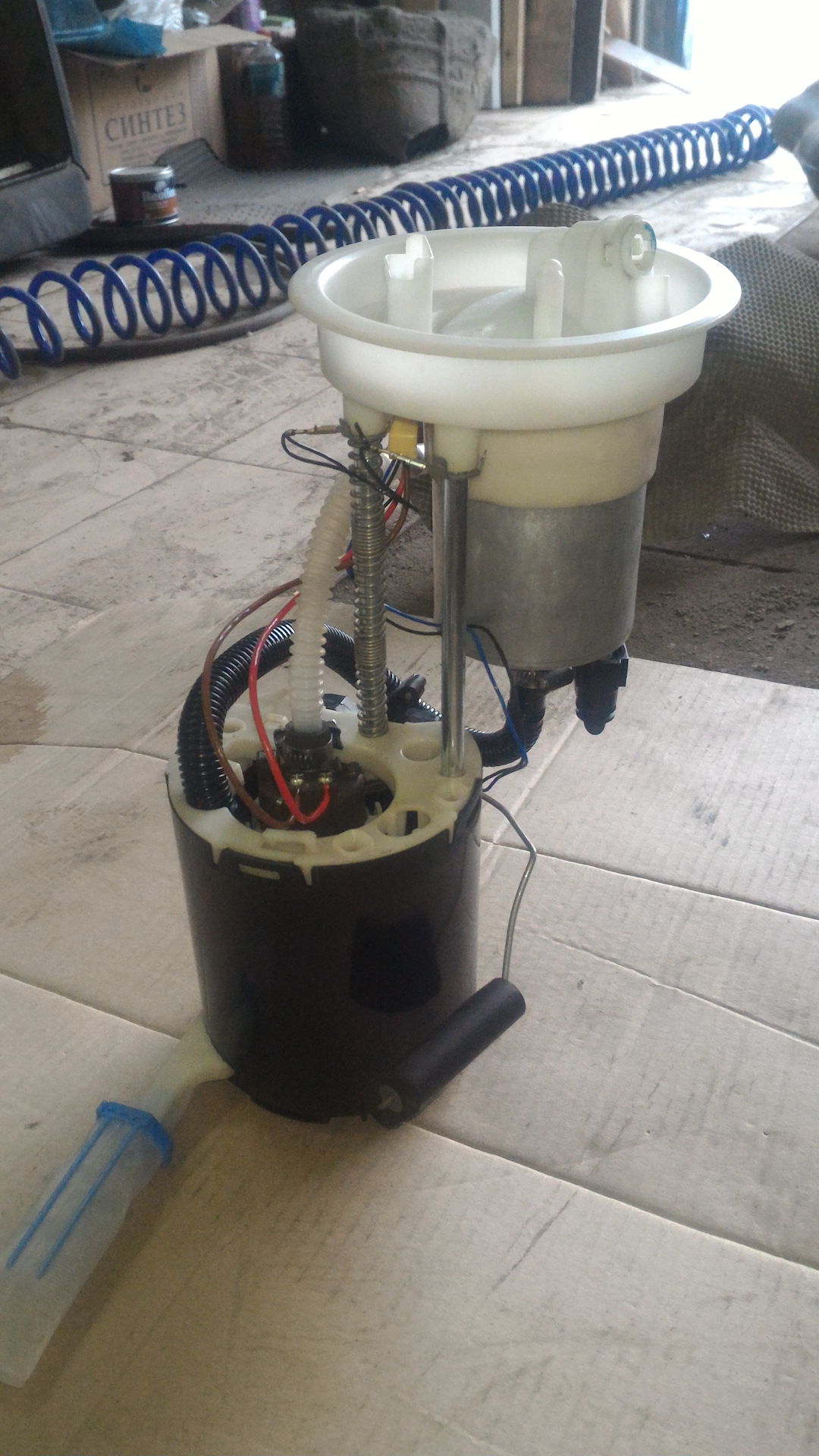

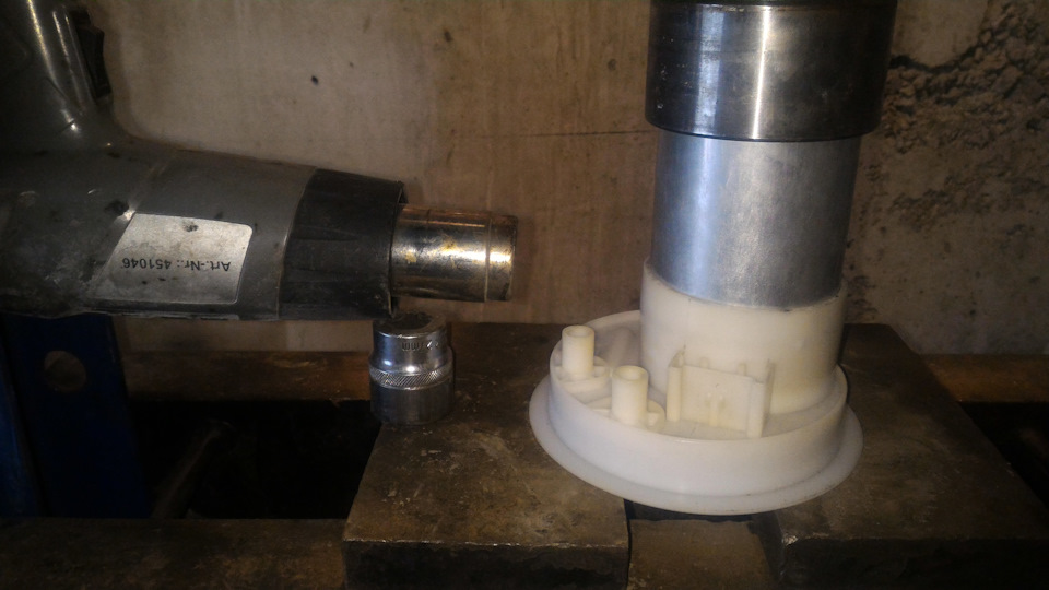

Моню вверх, бак вниз, насос наружу… Картина не новая. Сетки в хлам, фильтр тонкой очистки (злосчастная запаяная колба) почти не продувается. Щеки трещат, глаза наружу, в ушах шум, а на выходе слабенькое дунавение весеннего ветерка)) Бедный насос. Где уж там не зависать на оборотах.

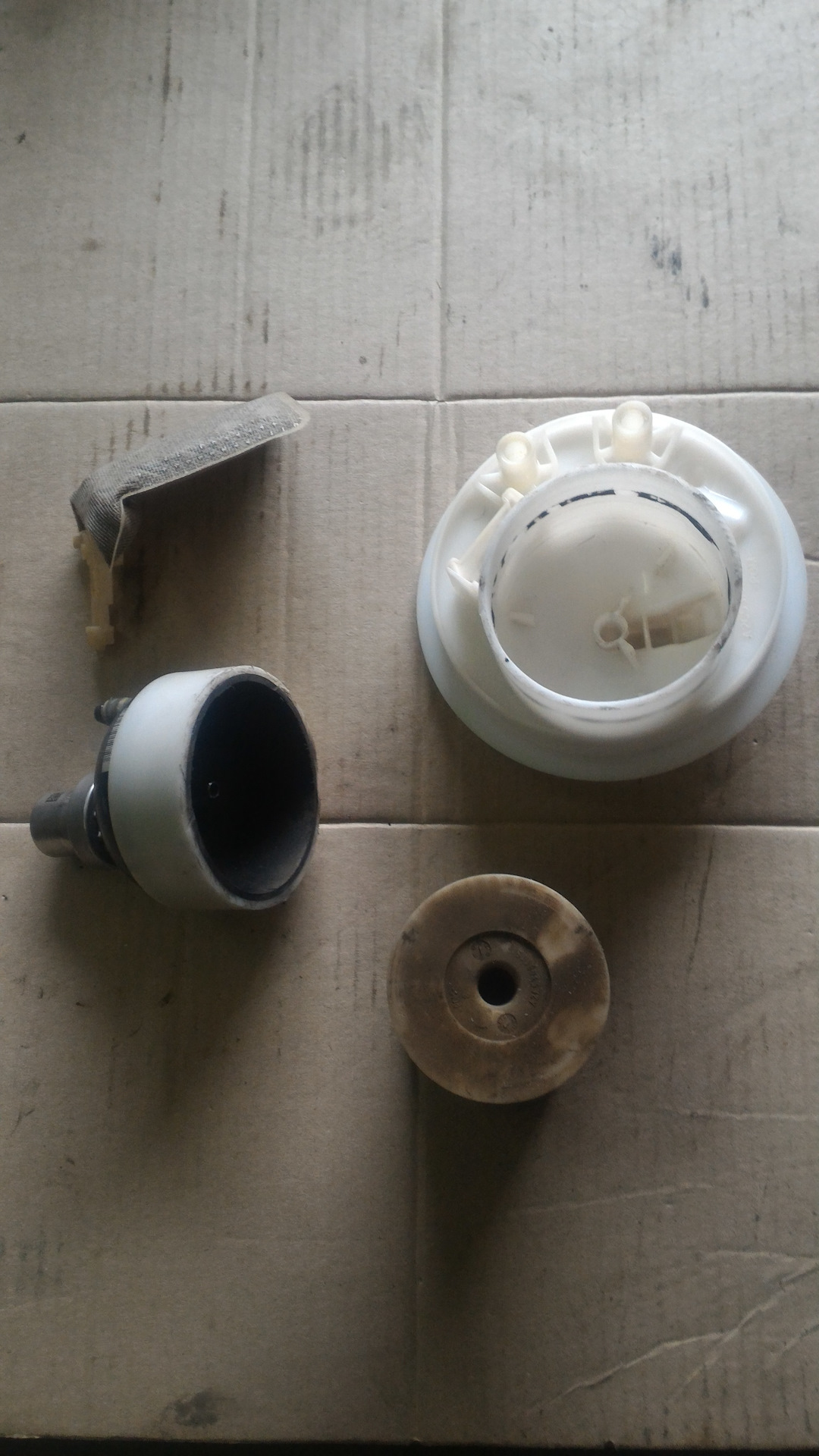

Колбу решил не промывать (что не однократно проделывалось до этого случая вполне эффективно). Болгарка ещё эта под руку попалась… Картина тоскливая. Чем нас кормят на заправках не понятно…

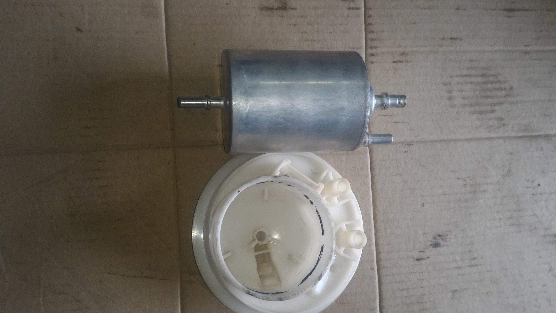

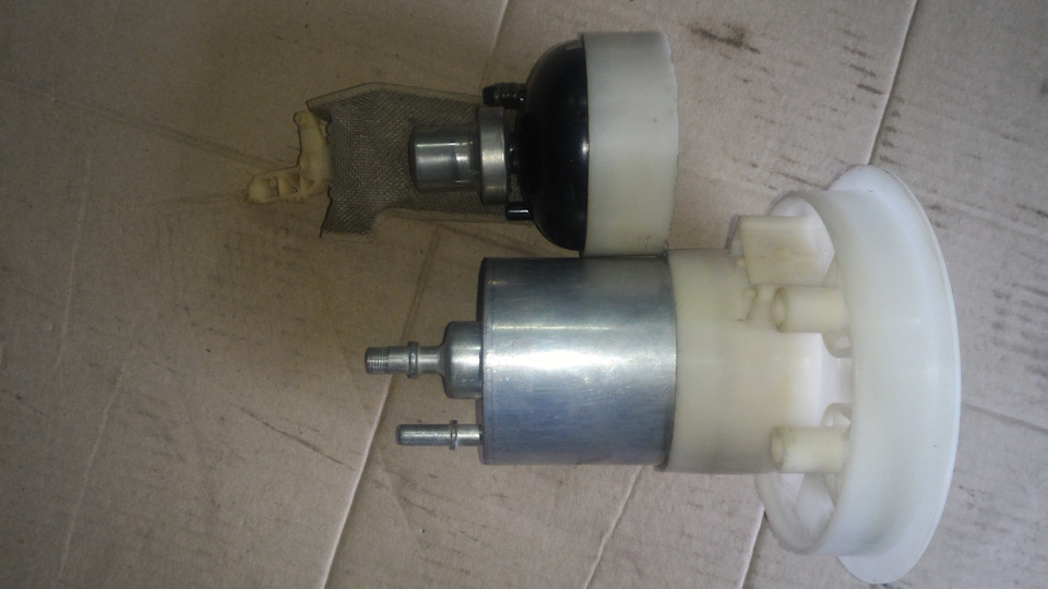

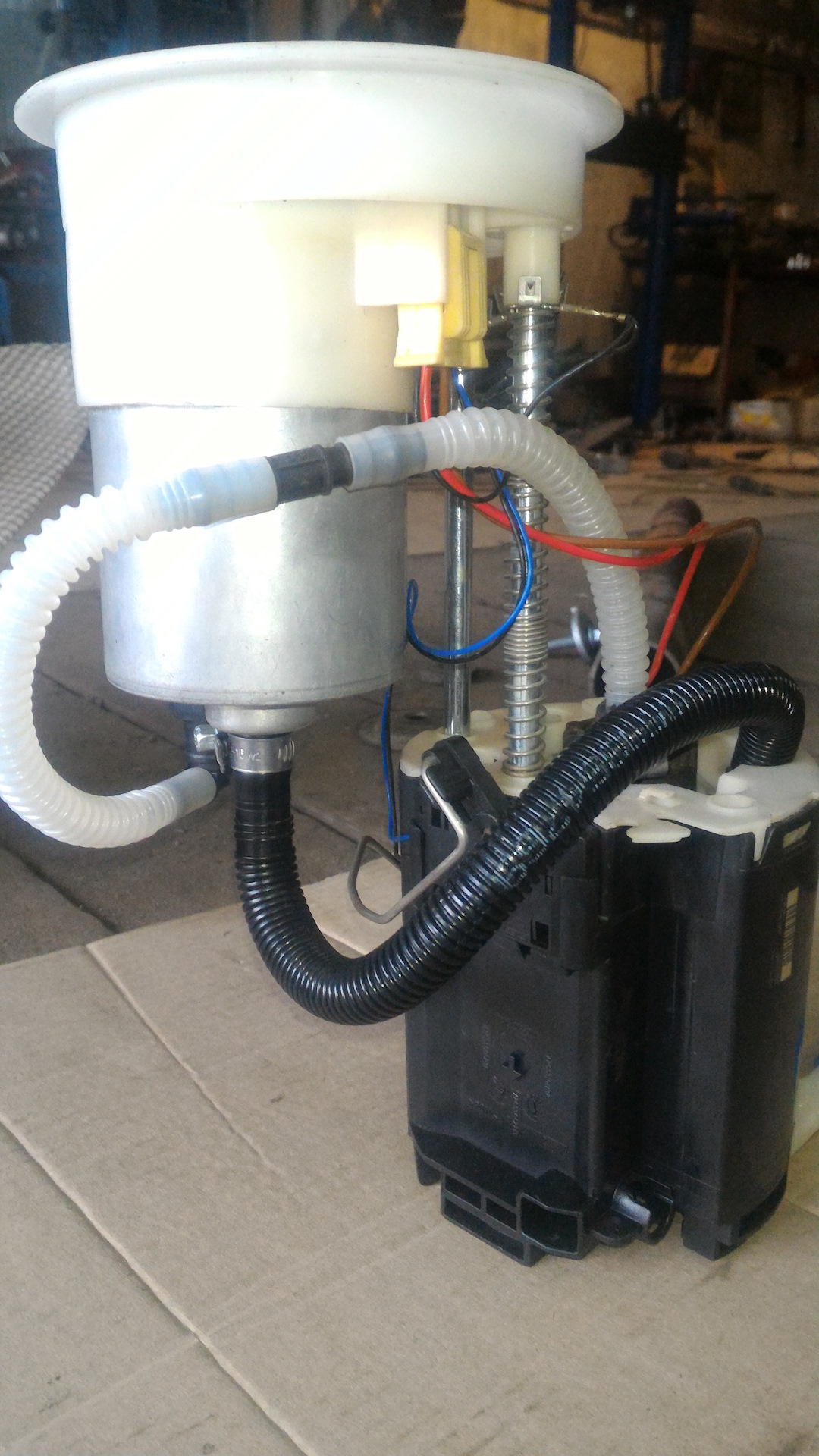

Ну да ладно. Без лирики. По старой доброй традиции поставил себя перед фактом. Колба пополам, фильтра больше нет, а вместе с ним и регулятора давления, установленного в корпусе фильтра тонкой очистки. Из плюсов вполне рабочий насос и отсутствие подгораний в разъёме. Сели…Закурили… Пошёл на склад…
Напарник печально глянул вслед и потянулся за телефоном… — Ты чего, -говорю, — Загрустил-то? Он, закурив вторую, — Да ну тя на фиг! Опять пошёл искать "чё нибудь". Нет там топливного модуля фордовского! Давай уже в магазин двигать!
Но без этого никак) О этот будоражащий процесс))) Когда в голове начинается составление пазла. Ещё не представляешь, что должно получиться. Не знаешь из чего. Знаешь только каким условиям должен отвечать результат. Но в этот раз повезло. Да ещё как! На полке с обезличенными запчастями, применимость, упаковка и артикулы которых были утрачены но временем, я нашёл топливный фильтр со встроенным регулятором и сбросом на 4 бара. Хотелось бы побольше… Но эксперименты тем и хороши, что количество их не ограничивается ничем, кроме ресурса подопытного кролика)
Везение продолжил диаметр найденного фильтра. Ровно 70мм как внутренний диаметр колбы)
Дрель, ещё немного болгарки, фреза, фен пресс. Встал как родной! Пара трубок и хомутов из жигулевского магазина и готово!)
Ходовые испытания не выявили недостатков конструкции. 4 бара вполне хватает на всех режимах. Расход в норме. Утренний запуск с полоборота (значит система герметична).
Результат положительный как ни крути. Но как-то грустно… Хотелось ещё позаморачиваться) А теперь врядли. В условиях жесточайшего дефицита времени до своей машины руки доходят только в случае выхода из строя. А пока едет, не стоит мешать выполнять ему свои прямые обязанности.

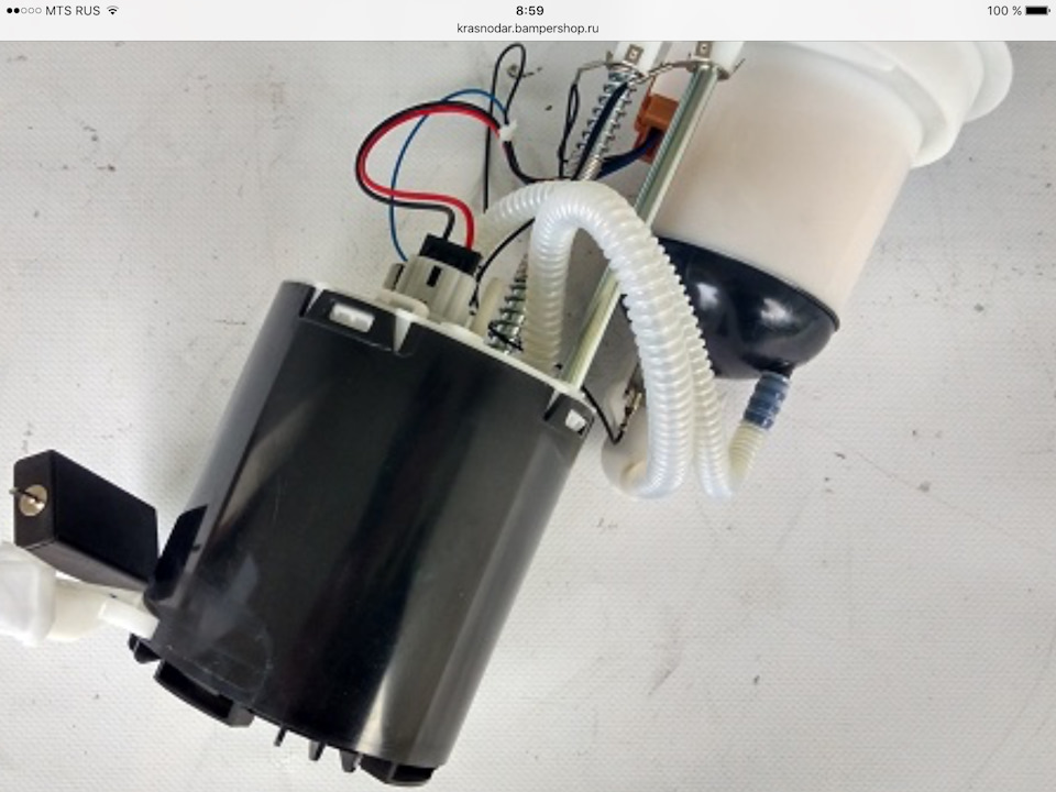

К клапану подходит проводок! У тебя не было его? А если подходит, значит эбу даёт сигнал на открытие клапана при переизбытке давления.

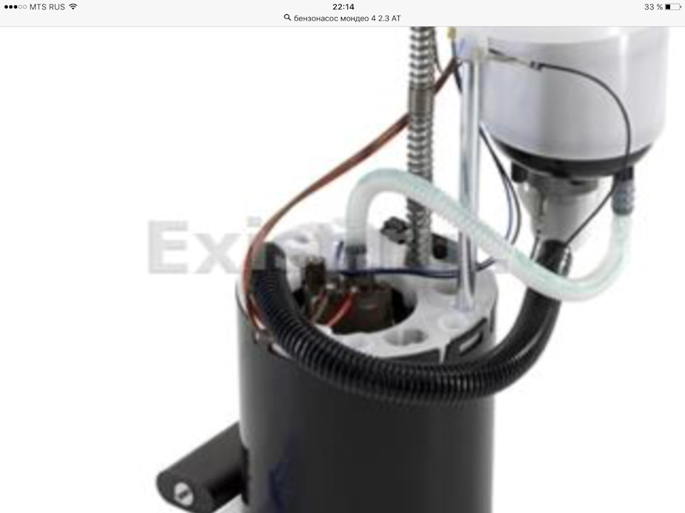

А где там электро-магнитный клапан то?
Привет! Подскажи, что мы делаем с проводом который даёт питание на родной электромагнитный клапан? И если просто убрать его, не вылезут ошибки?
это заземление на все металическое в баке

а второй раз достать фильтр из колбы и поставить новый получиться?
а на какой пробег примерно рассчитан такой фильтр?
Исходя из опыта и применимости этого фильтра, с большой долей вероятности осмелюсь предположить, что 30-40 тысяч км.

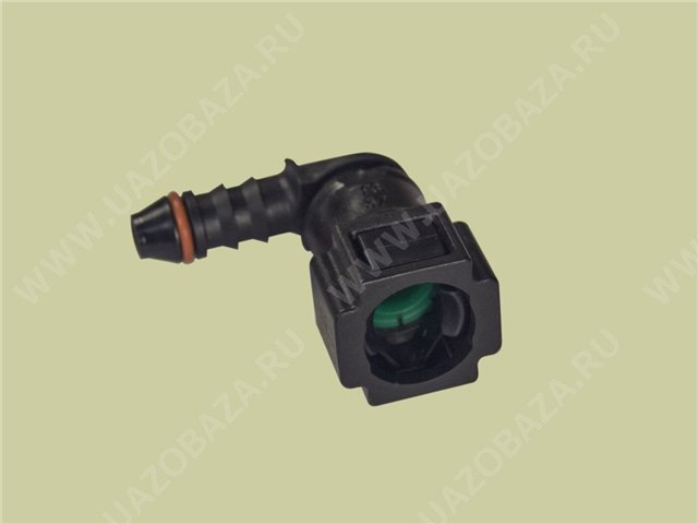

И что за черный переходник на фильтре снизу на него одевается шланг который идёт с насоса?
Вот такой. В любом жигулёвском магазине есть. 80р цена.

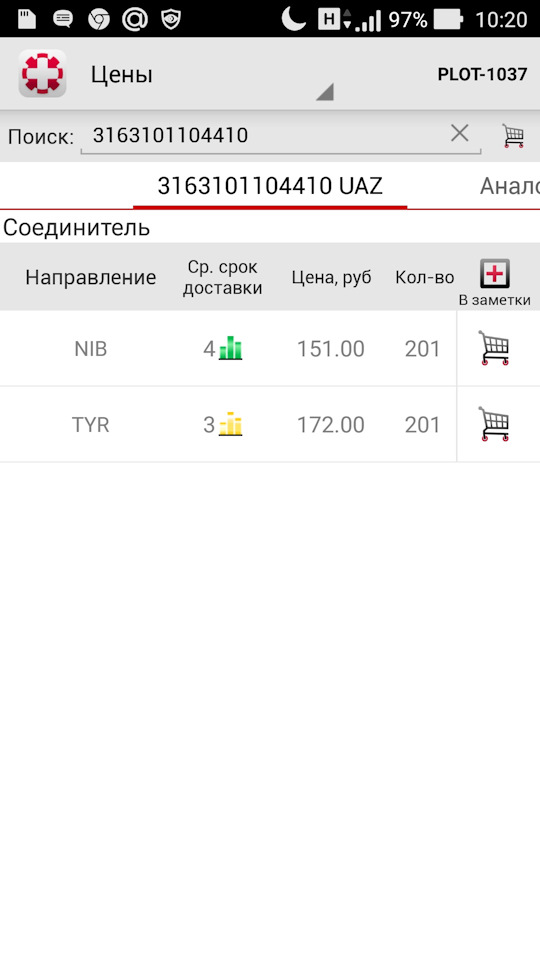

Михаил хочу восстановить работоспособность БН по вашему варианту. Г-образный штуцер не могу найти — продавцы наших магазинов не видовали такого. Подскажите пожалуйста точнее, как он называется или может код имеется. Или может без него можно обойтись? Хомутами обжать, шланг другой и т.п?
Попробуйте так. Автодок, по крайней мере такой артикул знает, значит и все остальные тоже должны знать. Хотя эти вещи должны продаваться в каждом жигулёвском магазине.
Спасибо. В итоге пришлось купить топливные магистрали, там как раз такие. Городок у нас маленький — по отдельности в магазинах не найти.
Можно и хомутами. Главное перед установкой проверить надежность и герметичность системы. Когда всё будет собрано, налейте в подходящую ёмкость бензин (я использовал обрезанную бутылку из под омывателя). Погрузите в ёмкость модернизированный модуль, вставьте в него родную короткую топливную трубку, направив слив с неё в эту же ёмкость и подключите модуль к акб (не перепутав полярность)). Ваша задача, во время работы насоса, заткнуть эту самую "родную" трубку, чтобы система начала работать на сброс в бак. Заставив модуль несколько раз отработать сброс через клапан, отключите модуль, достаньте из ёмкости и проверьте как теперь сидят трубки (не начали ли они сползать). Забыл предупредить, на случай подхода к работе типа "И так зажарится"))). Слетевшие трубки во время испытаний в ёмкости снайперски подадут топливо под давлением в лицо испытателя, а слетев потом на дороге отнимут массу времени, нервов и скорее всего денег на эвакуатор)

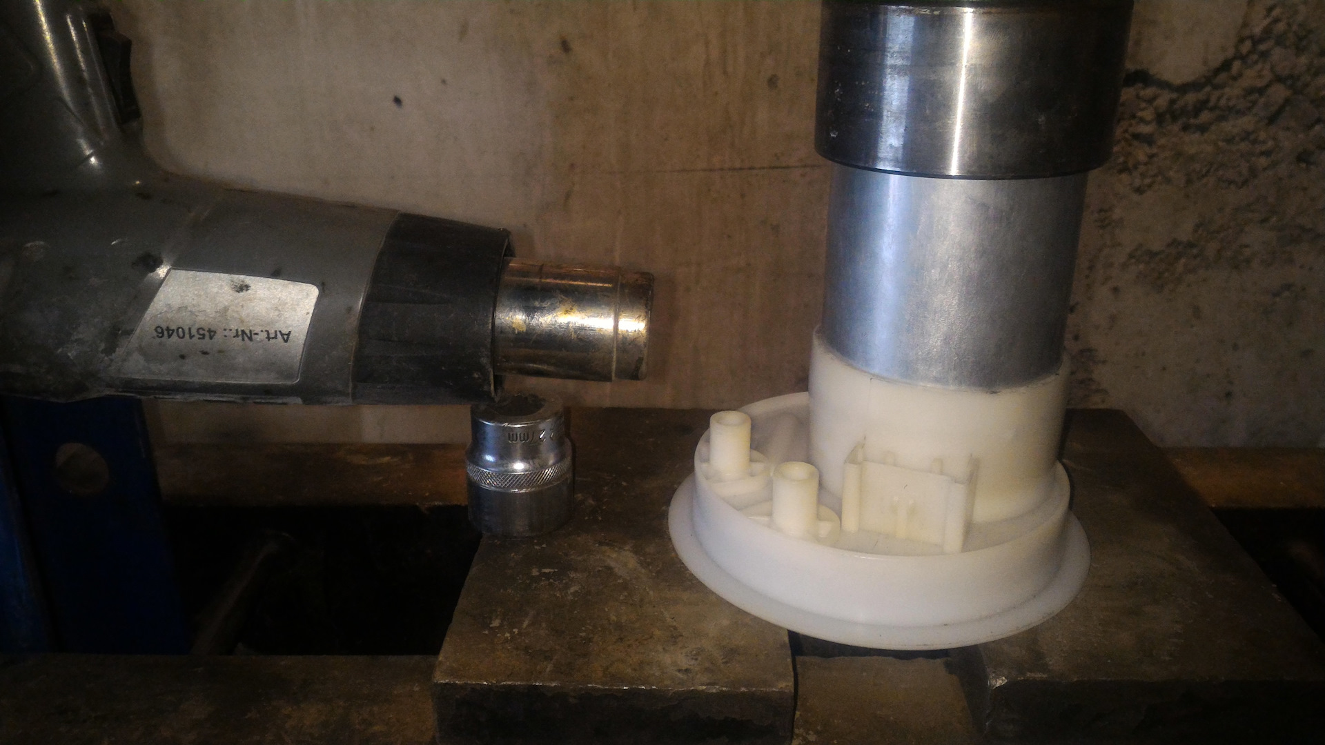

при вставлении проклеивался фильтр или и так герметично держится?
Там и корпус фильтра с феном на прессе загоняли, и выходное отверстие из колбы фрезой проходил, чтоб с преднатягом трубка фильтра входила. Перед установкой на герметичность н проверял. Но после двух дней стоянки заводится с полоборота, следовательно утечек нет 100%.
Т.е. выходной (верхний) штуцер герметизируется только "преднатягом"?
верно

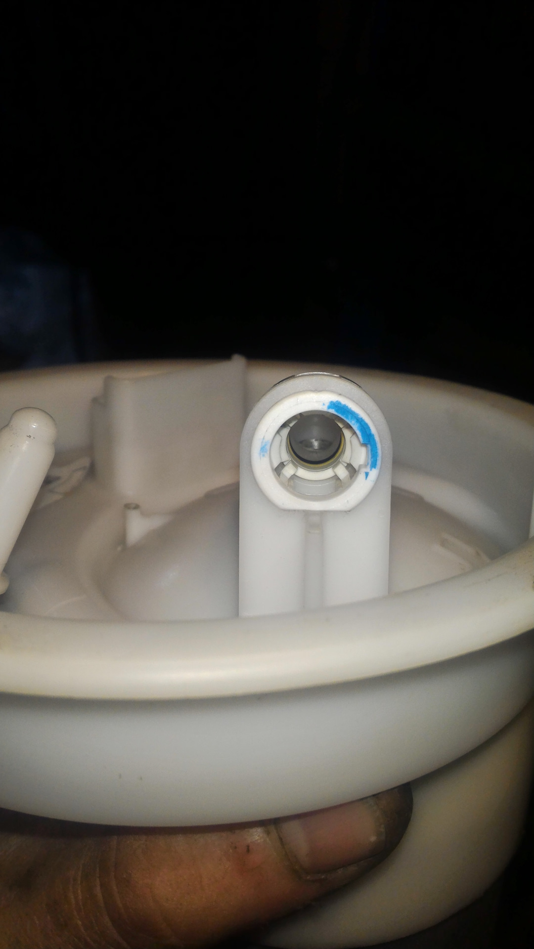

Вопрос один — что делали с верхним штуцером?

А верхняя (входная) трубочка, подошла по диаметру?
Пришлось корпус рассверлить. Фрезой прошёл. Чтоб в натяг заходил.
а какая фреза?

KNECHT/MAHLE (Кнехт Махле) KL570. 74,5 мм наружний диаметр. Внутренний диаметр колбы 74 мм.
kacoco
Многие будут очень признательны если удастся выяснить происхождение фильтра. Он с встроенным регулятором, я правильно понял?
Но предупреждаю сразу, что это СКОРЕЕ ВСЕГО ОН. Гарантий дать не могу. Тот был без маркировки. Только проштампованные надписи IN OUT и 4.0Bar
