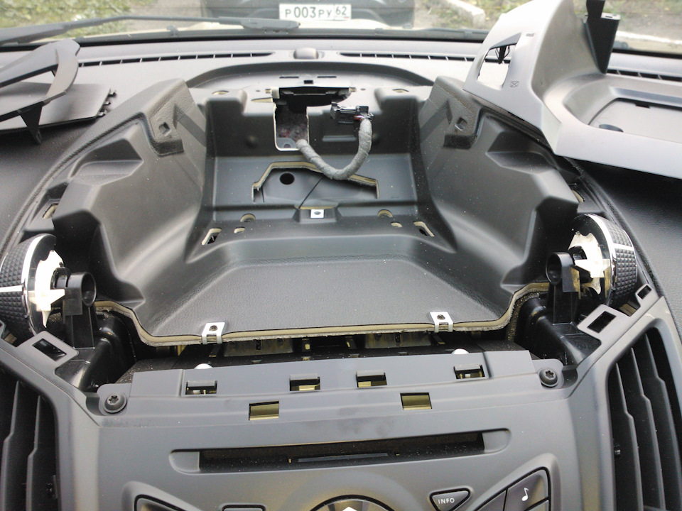

Снимаем родную магнитолу РП-3. Если кому надо отдам.
Освобождаем место
И кнопочки тоже снимаем

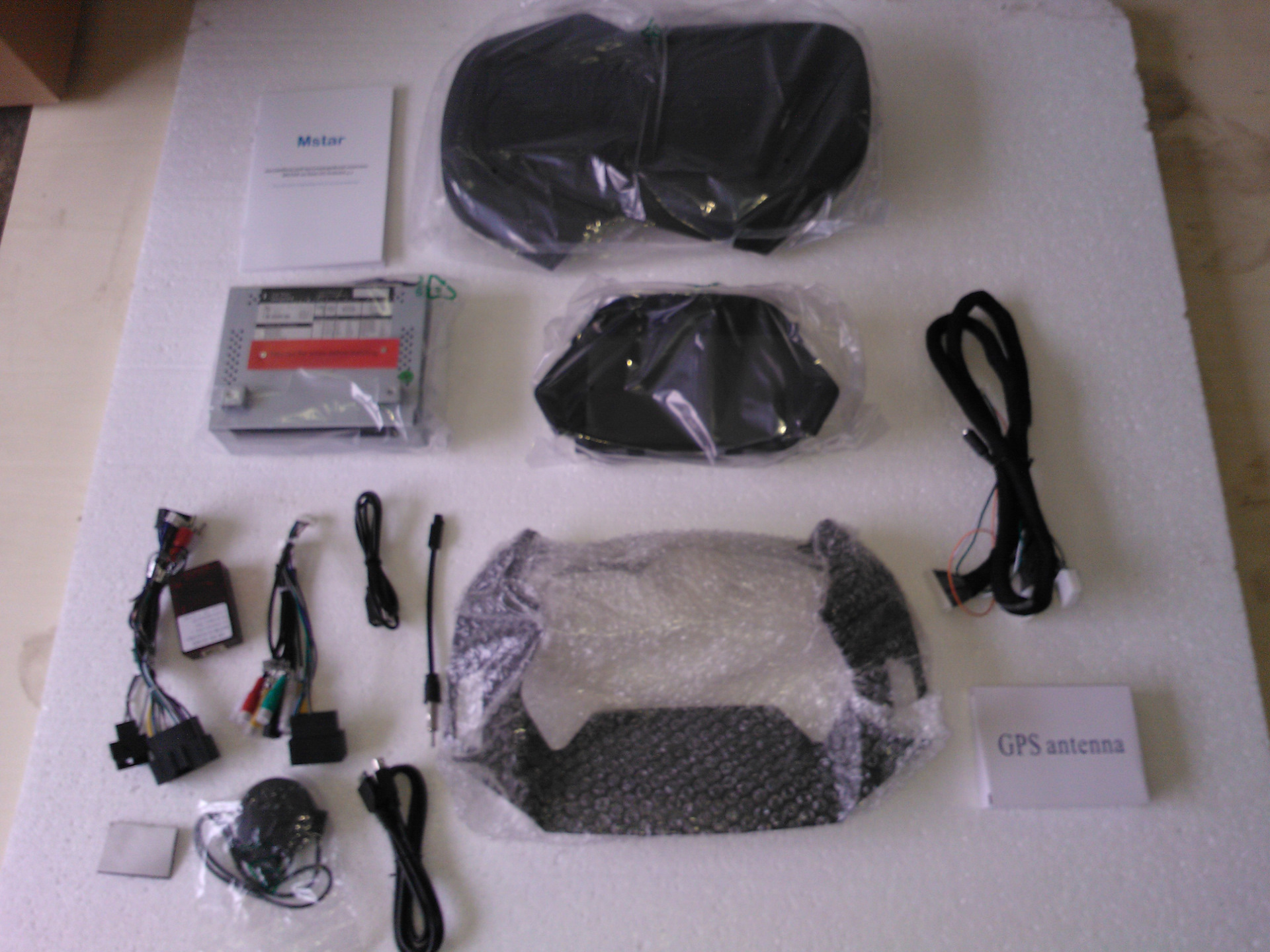

А вот собственно набор магнитола+экран+провода
Экран
Ставим экран и начинаем подсоединять провода
Проводов много, но ничего перепутать нельзя, все описано в инструкции, и логически додуматься если что можно.
Сам блок магнитолы с CD

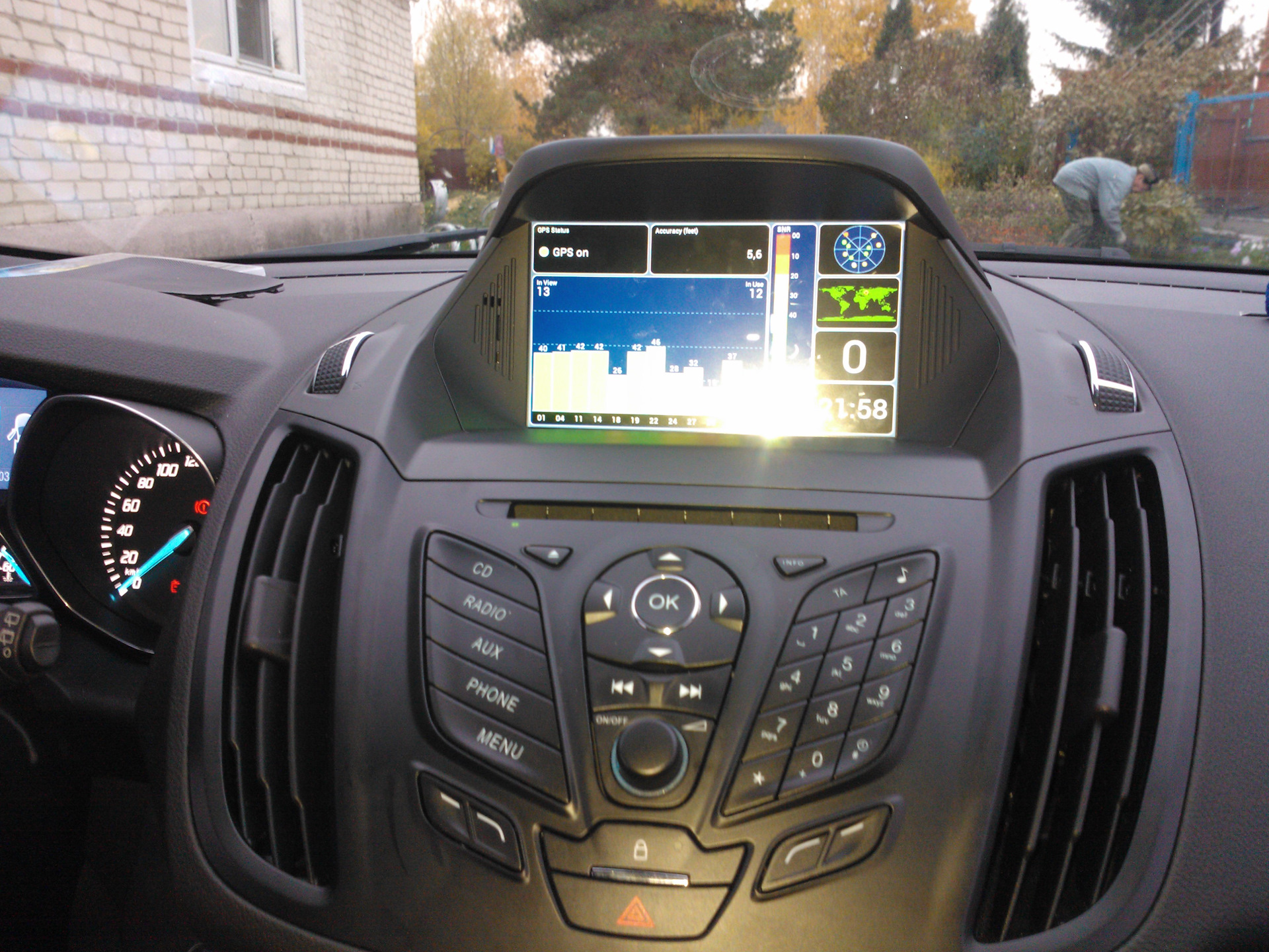

Собираем конструктор! На экране прием GPS. Короче говоря, магнитола — тот же планшет на андроиде + усилитель+ CD-rom и возможность подсоединить ее к кан-шине и синку.
Ну вот почти все! А настройки андроида под себя продолжаются до сих пор. Не секрет, что много полезных программ, без которых уже не мыслишь нормальную езду. Тот же яндекс-навигатор, стрелка и т.д. и т.п.
Звук очень неплохой! Гораздо лучше любой соньки на титаниумах. И интернет конечно есть!
