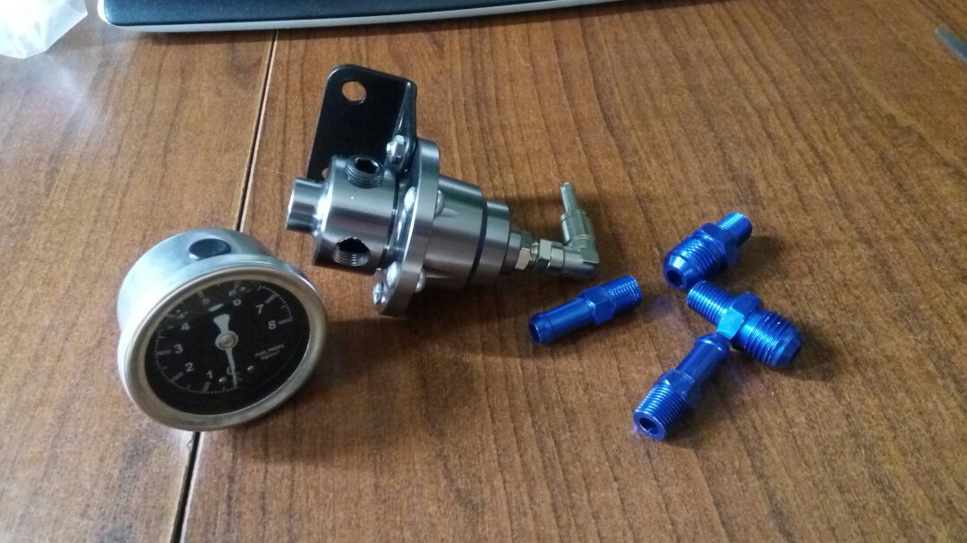

Так как на прошлых выходных почта мне планы обломала, установка пластикового бака с инжекторным насосом и регулятора давления топлива была назначена на сегодня.

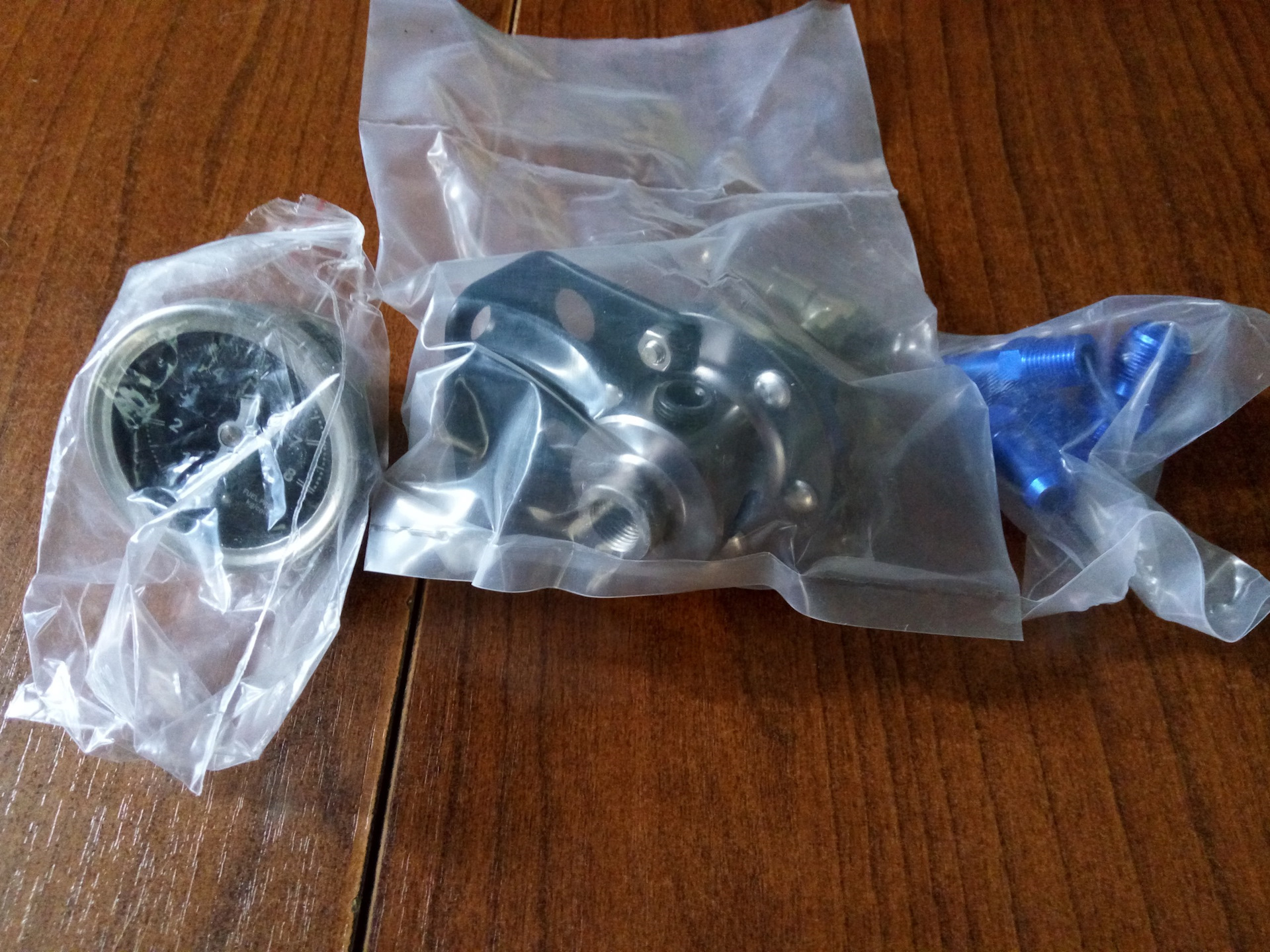

Сам регулятор:

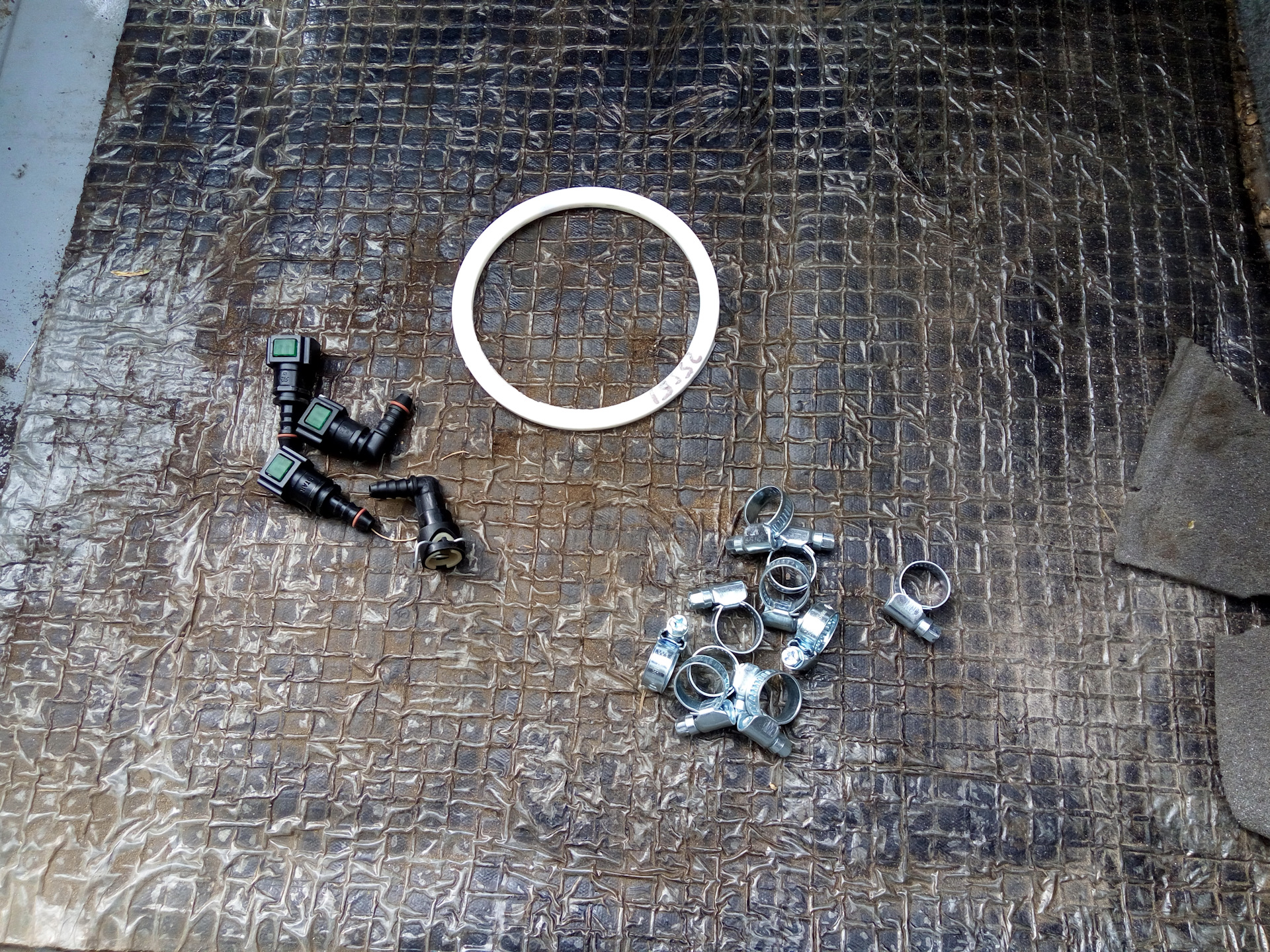

Штуцера использовал под шланг, собирал на желтой фум-ленте.

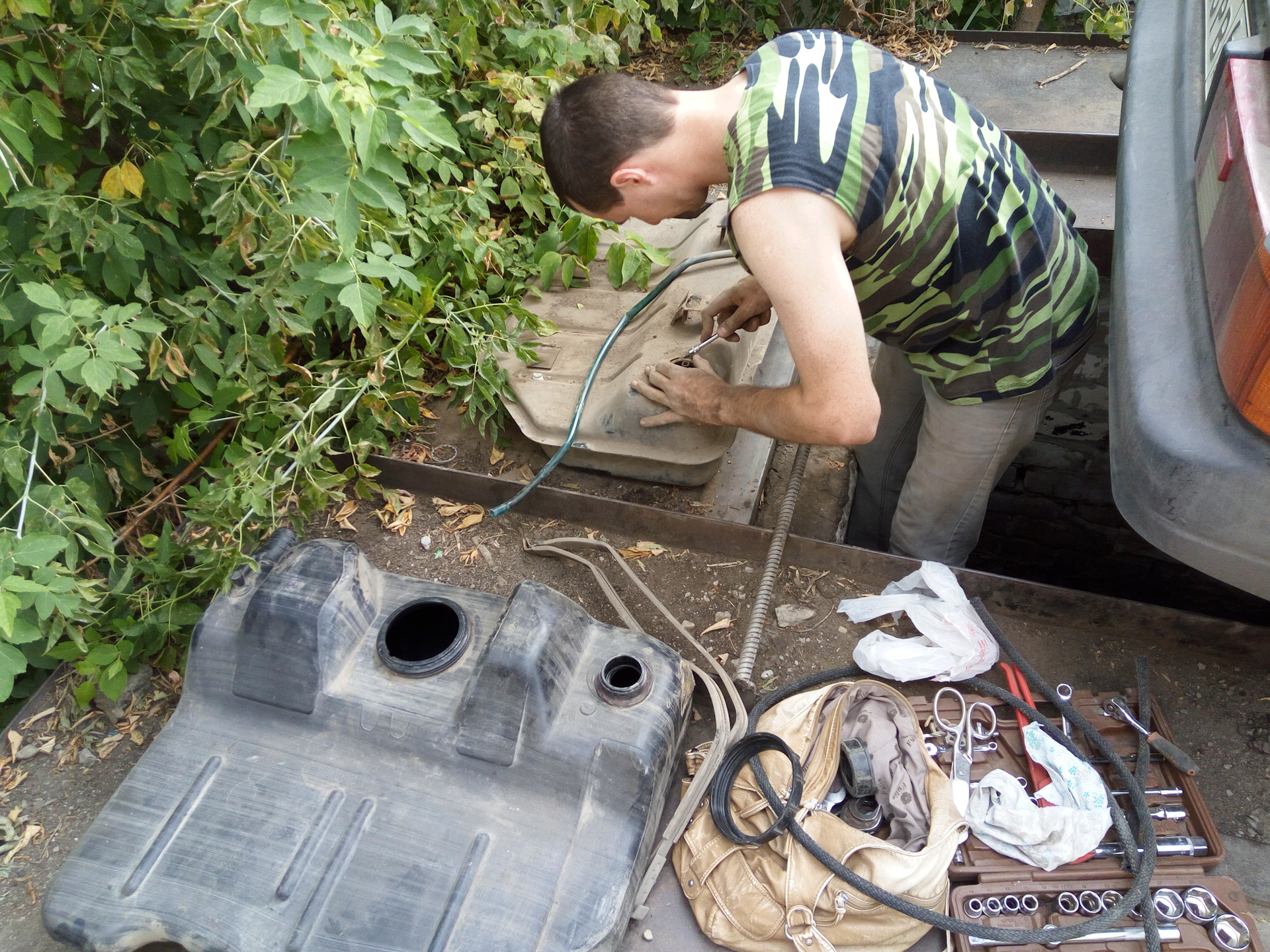

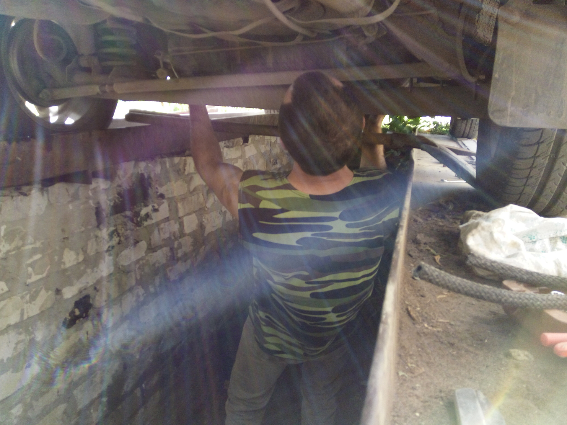

План был прост и понятен — едем в гараж, снимаю быстренько старое, ставлю новое, едем по другим делам. Поэтому супруга поехала со мной. В конечном итоге она меня и выручила.

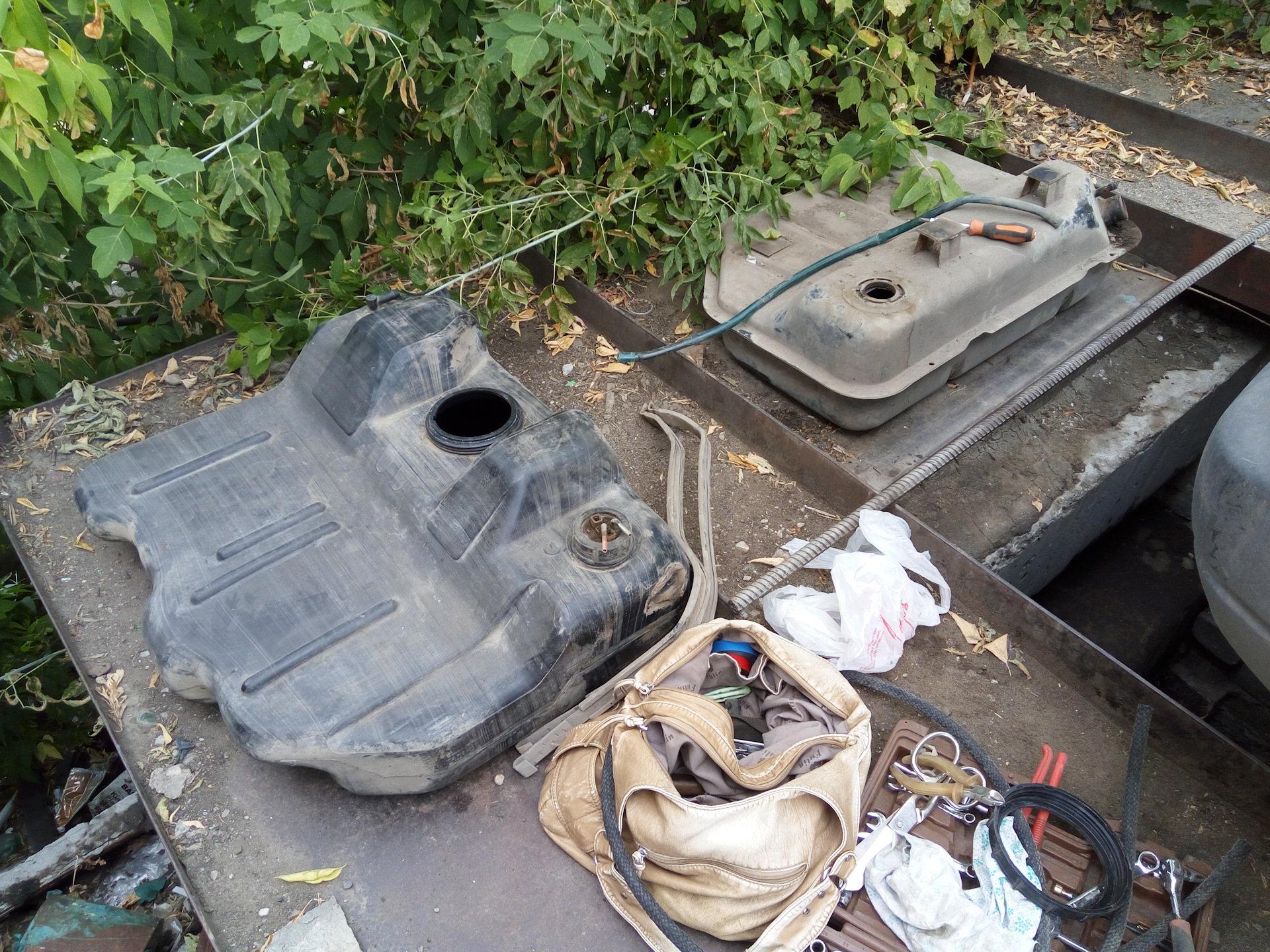

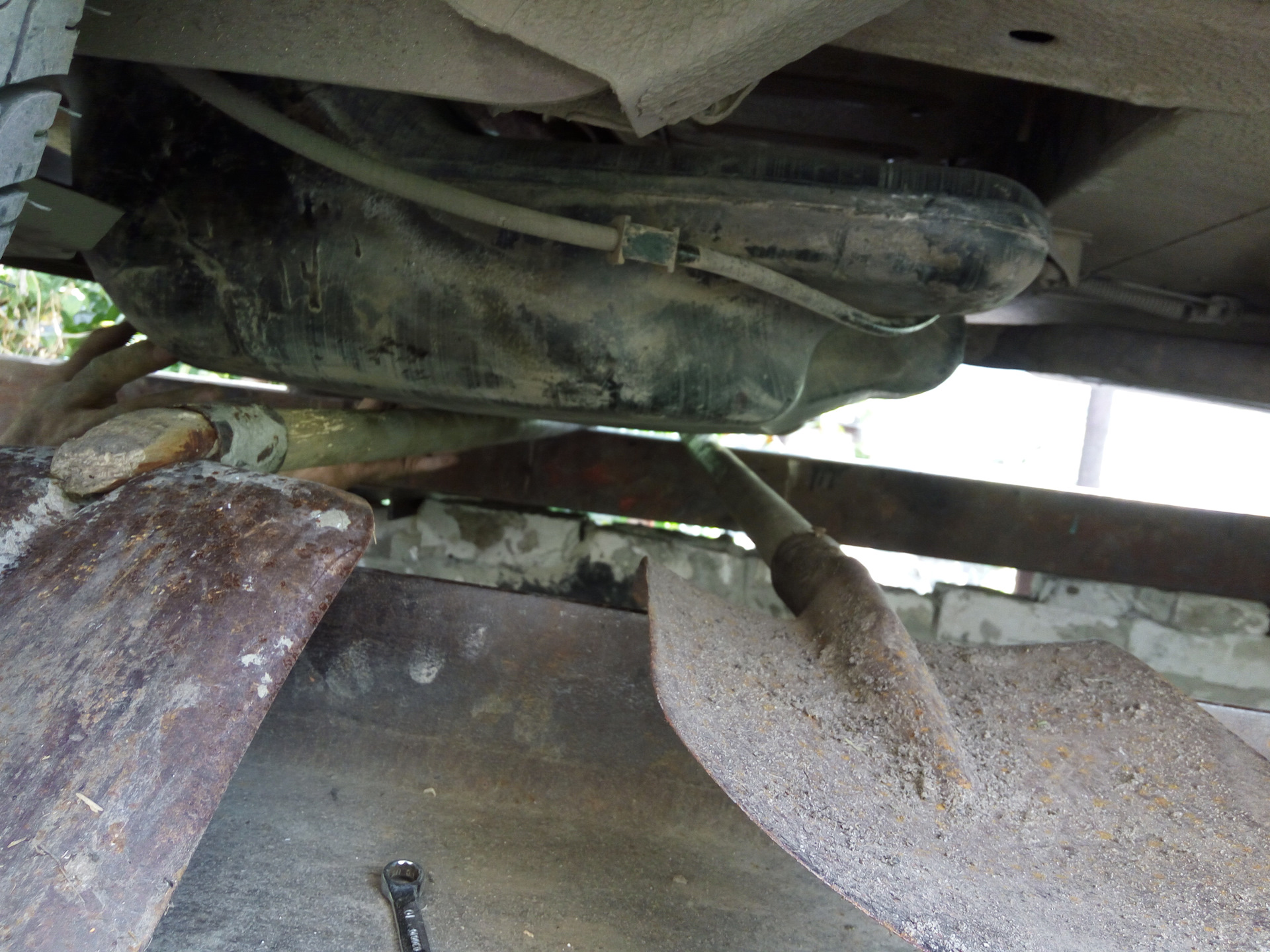

Сначала-то работа пошла быстро, хотя и не без мелких затруднений. Например все головки, выходящие за рамки набора, а это крупнокалиберные и удлиненные, я оставил в другом гараже, в отдельной сумке. А для того, чтобы открутить гайки подвесов бака, как раз нужна длинная головка на 14. Пришлось извращаться, откручивать потихоньку ключом, пока не появилась возможность обычной головкой зацепиться.

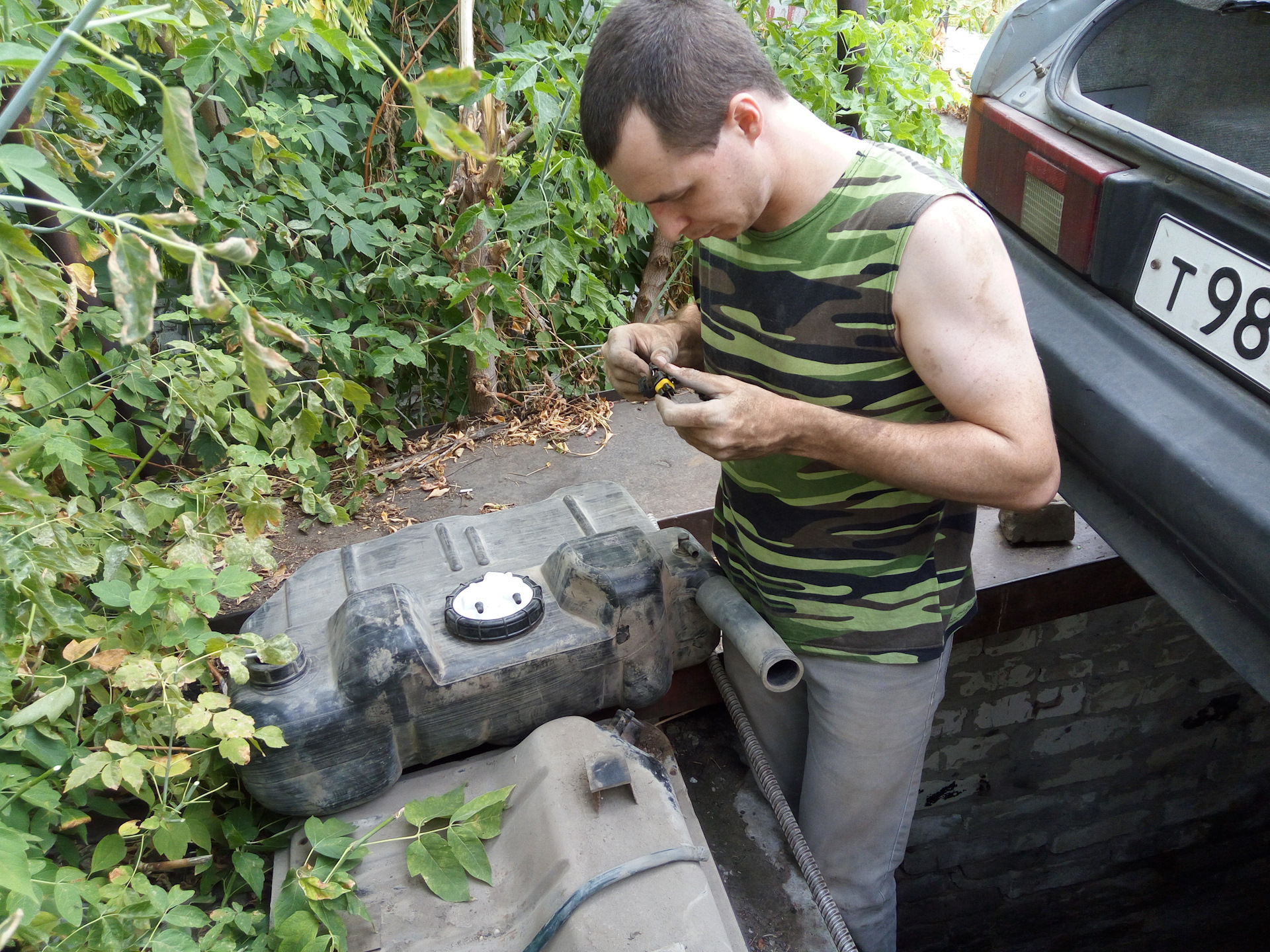

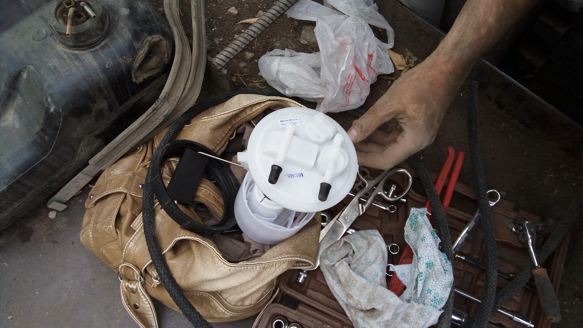

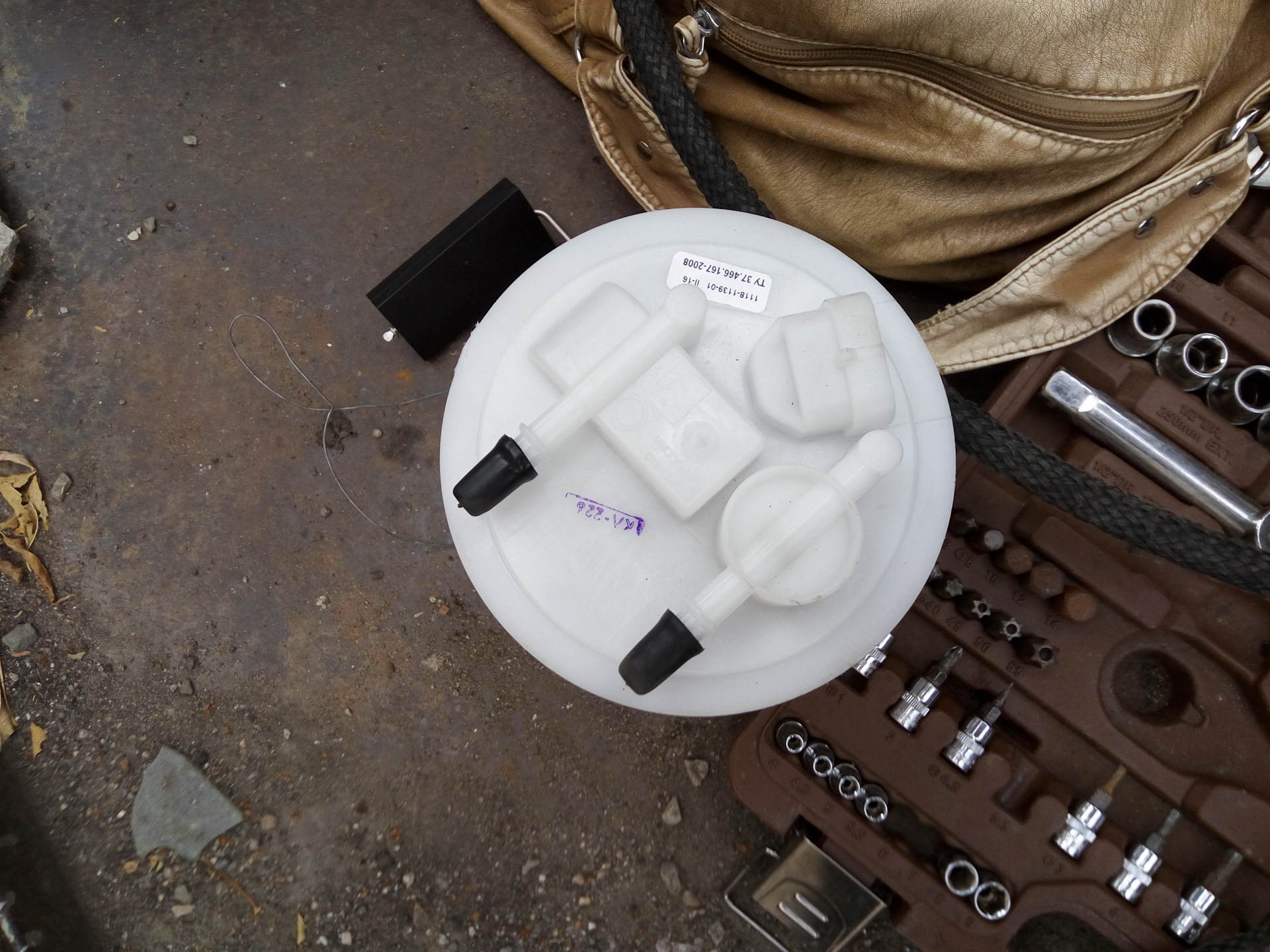

Далее доработка модуля ЭБН — нужно удалить пластиковое ухо, так как оно мешает гайке.

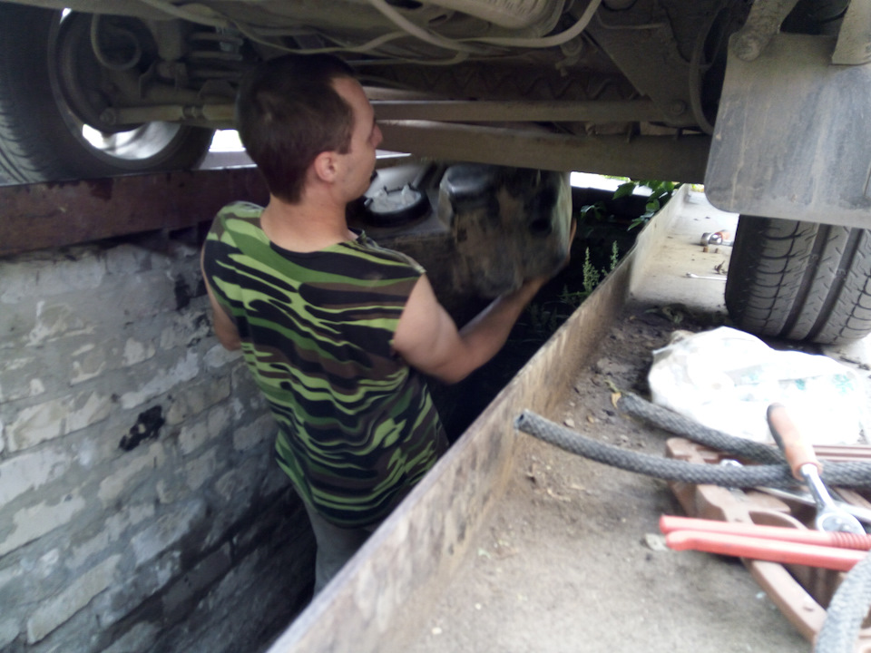

Примерка бака.

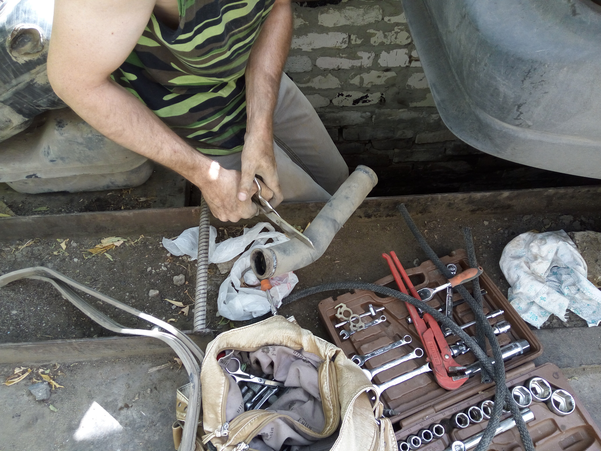

Шланг заливной горловины нужно укоротить по месту.
Дальше мелочи, сборка, подготовка подключений.

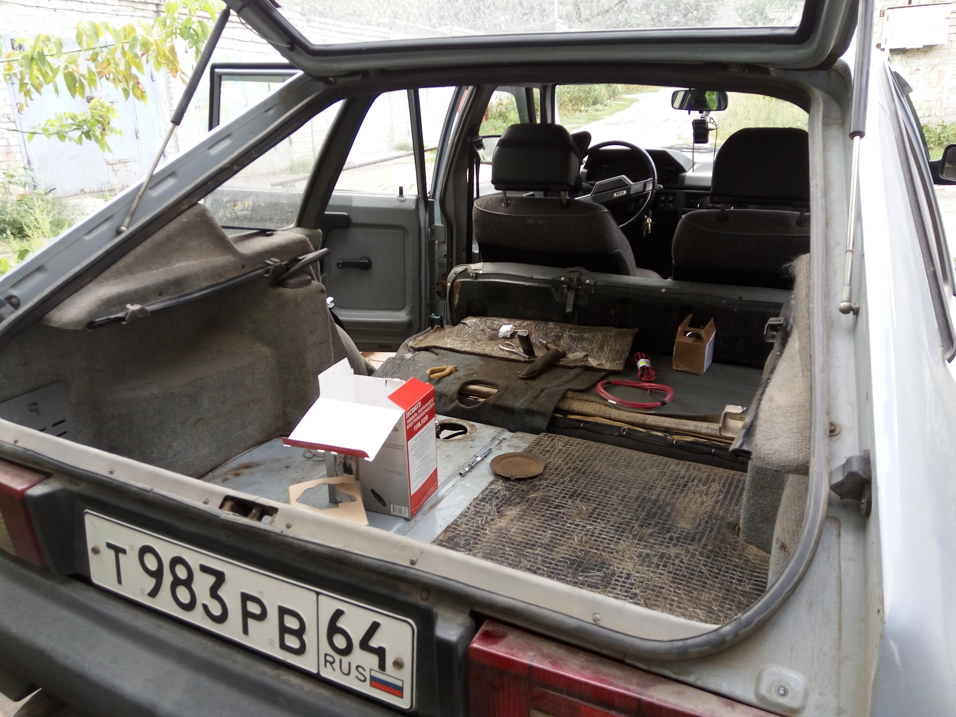

Рабочий бардак в багажнике.
Просто машина на эстакаде.
В общем, запихал на место бак, подключил шланги подачи и обратки. Под капотом регулятор присобачил, благо на клапанной крышке лишнего крепежа полно, тоже все шланги соединил.

Кидаю времянку на питание насоса, включаю — на манометре ноль, а с карба льется со всех щелей. Не понял! Может вход и выход регулятора перепутал? — инструкции-то нет.
Меняю местами шланги, и от карба шланг отцепил, для визуального контроля. Включаю — на манометре 3,5 атмосферы, со шланга ни капли. Кручу регулировку на регуляторе, в какой-то момент начинает поступать бензин (шланг я в канистру опустил), давление снижается. Кручу регулятор дальше, снижаю давление до 0,3 атмосферы, вроде все нормально. Подсоединяю к карбюратору, включаю — опять льет со всех щелей, вырубаю.
Отцепил шланг от карба, опустил в канистру — давление 0,3 держится, как и было. Затыкаю шланг — ну точно, давление сразу растет до 3,5.
Понимаю, правда пока еще не до конца, что в глухую ветку регулятор работать не умеет, он проточный.

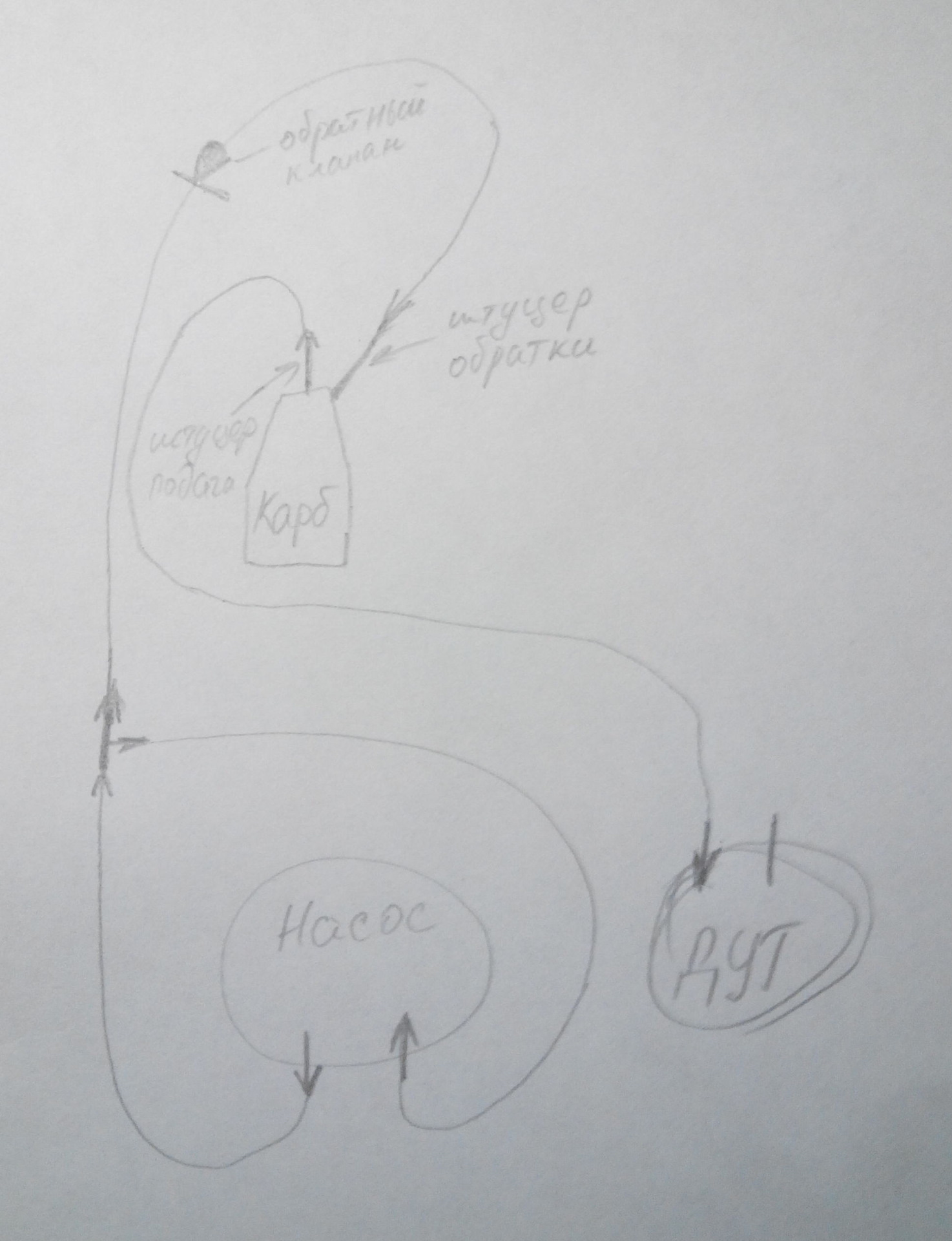

Следующая итерация — перекраиваю систему. Тройник переношу к баку, ставлю его сразу после выхода подачи, с тройника соответственно один шланг на вход обратки модуля, второй на магистраль. Под капотом после магистрали ставлю регулятор, далее карб, с карба обратка на обратную магистраль и с нее на штуцер ДУТ-а (второй штуцер на нем заглушил).
Включаю — опять карб полный. Да что ж за хрень-то?!
А тем временем вожусь уже долго, устал порядком, голова соображать перестает… В общем, далее пошел длительный период перестановки шлангов под капотом в разных комбинациях, которые приводили к двум результатам — либо на регуляторе ноль и с него ни грамма бензина, либо давление показывает и на свободном шланге вроде как что-то регулирует, но при подключении заливает…
Я уже окончательно перестал что-либо понимать. Прошу супругу — лезь в интернет. Тут еще момент — у меня на телефоне тариф без интернета, так как не пользуюсь, к тому же батарея почти на нуле, а супруга за день уже много в интернете сидела и батарея тоже почти на нуле. В общем, на последних процентах заряда гугл по запросу "механический регулятор давления топлива" приводит нас на вот эту страницу. Причем картинки эти я уже видел, да и запись читал… Однако ж именно с этого прочтения меня наконец-то прошибает понимание — так регулятор же у автора записи стоит на выходе, обратка с него пошла!
В очередной раз перекраиваю подключение под капотом, теперь подача сразу напрямую на карб, регулятор после карба, с него пошло на обратку. Включаю — опять заливает, но уже не так катастрофически. Хотя на регуляторе 0,3 выставлено, причина заливания не совсем понятна. Но все же уже не со всех щелей, какой-никакой прогресс, однако!
И тут меня еще одна догадка прошибает — в Солексе же под штуцером обратки отверстие не полное, а всего 1 мм или чуть больше. То есть там препятствие потоку, поэтому и заливает, не удерживает игла.
Перекидываю на карбюраторе подачу и обратку местами — вуа-ля, ничего не заливает!
Победа что ли?
Еще раз все проверяю по кругу — шланги, соединения… Потом выключаю насос, лезу в карб, полностью осушаю камеру. Собираю обратно, включаю, даю насосу покачать минуты 2-3, при этом гляжу в диффузоры — ни капли! Выключаю насос, снимаю опять крышку с карба — уровень в норме!
Работает, зараза!
Итак, окончательная схема получившейся топливной системы.
Фильтр не нарисовал, он стоит между магистралью подачи и карбюратором. Расположение — внизу, на левом лонжероне, хомутом притянут. Железный, инжекторный, штуцера под быстросъемы.
Обратный клапан в системе не нужен. У меня просто после всех приключений и переделок шланг Gates закончился, не было целого куска, чтобы хватило от магистрали до карба, поэтому соединил два обрезка клапаном.
По этой же причине регулятор под капотом не стоит удобно на клапанной крышке, как я изначально его пристроил, а висит сбоку от двигателя на шлангах системы охлаждения, привязан к ним пластиковыми стяжками. Фотографировать не стал это позорище. Закажу шланг, переделаю нормально, тогда и фото добавлю.
Фактически получилось, что инжекторный насос качает прямо в карб, все свои 3,5 атмосферы. На входе в карб этот поток задросселирован отверстием штуцера обратки, который стал входным. Дальше идет магистраль постоянного сечения до самого бака. После тонкого отверстия в штуцере давления в этой магистрали нет, то есть на игольчатый клапан ничего не давит. Поэтому с помощью минимального прикрытия регулятора делается небольшой подпор, до 0,3 атмосферы, как раз нормальное рабочее давление карбюратора. Ну и под него регулируется уровень.

А там тройник не откручивается что ли? В любом случае, если понадобится вернуться на штатный насос, можно просто взять обрезок болта м8, просверлить в нем 1мм дырочку и запихать в обраточный шланг. Как сейчас — ну, 3.5 очка давления в шланге по мне как-то не очень. Хотя если работает…
А надо было всего-то обратку в карбе рассверлить до 5мм.
Тоже вариант. Но уродовать карб не хочется, не люблю необратимые доработки.
Сейчас после капиталки еще проще собрал — просто подача в штуцер обратки, обратка со штуцера подачи, без всяких.
