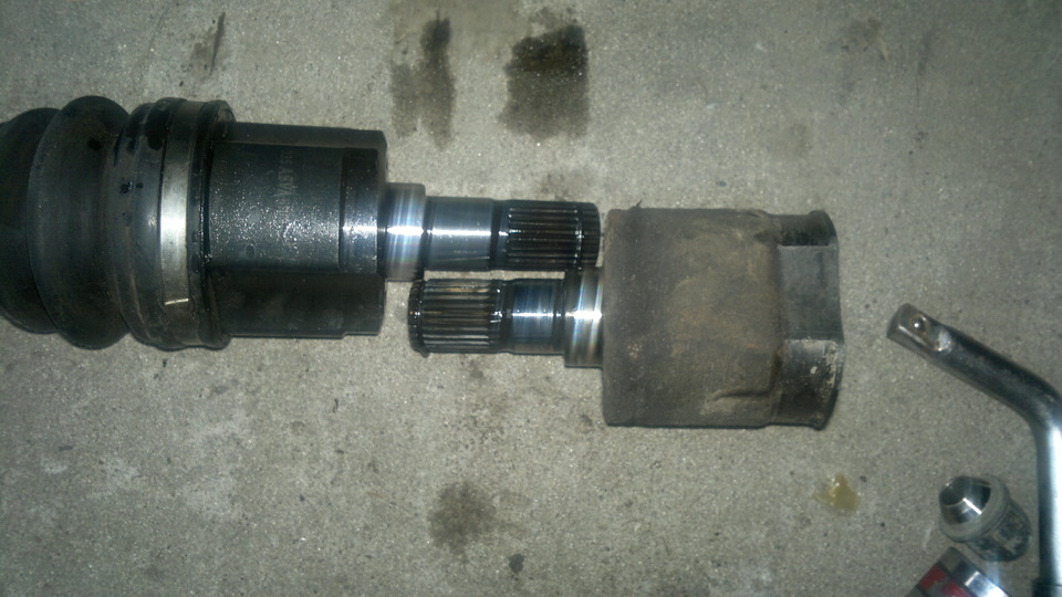

Тем кто вдруг тоже захочет своп-нутся с коробкой от тибы, то внутренние гранаты от акца на мешалке не подходят, коротковат вал который входит в коробку. Покурил тырнет, промерил всё, посчитал что не хватает около 9мм длинны, под эти параметры вписывается граната от акца автомат. Для пробы заказал одну фирмы ASVA hyiracc — артикул. И о чудо вошла и защелкнулась, сразу купил и вторую.
Думал воткнуть только стакан, а трипоид оставить, но не хрена, трипоид от механики не входить в стакан буквально на милиметр, пришлось поменять и трипоид.

подскажи инфу по акцентовской коробке как контачить с 2 литром движком, только у меня от элантры
и так же проблема с гранатами, все защелкивается конечно, но быстро выходят из строя, такое ощущение что длины не хвататет, как думаешь можно гранаты от АТ поставить в коробку МТ акцента?
Вот по коробке акценовской не подскажу, я менял всборе. По крепежам должна подойти там сложность вроде с маховиком и сцепление только. А как у тебя на родной коробке длинны не хватает? АКППшные гранаты чуть длинее ( почти на сантим) у меня от МТ не защелкивались. Привод короткий пришлось ещё укоратить из-за смещения коробки.
