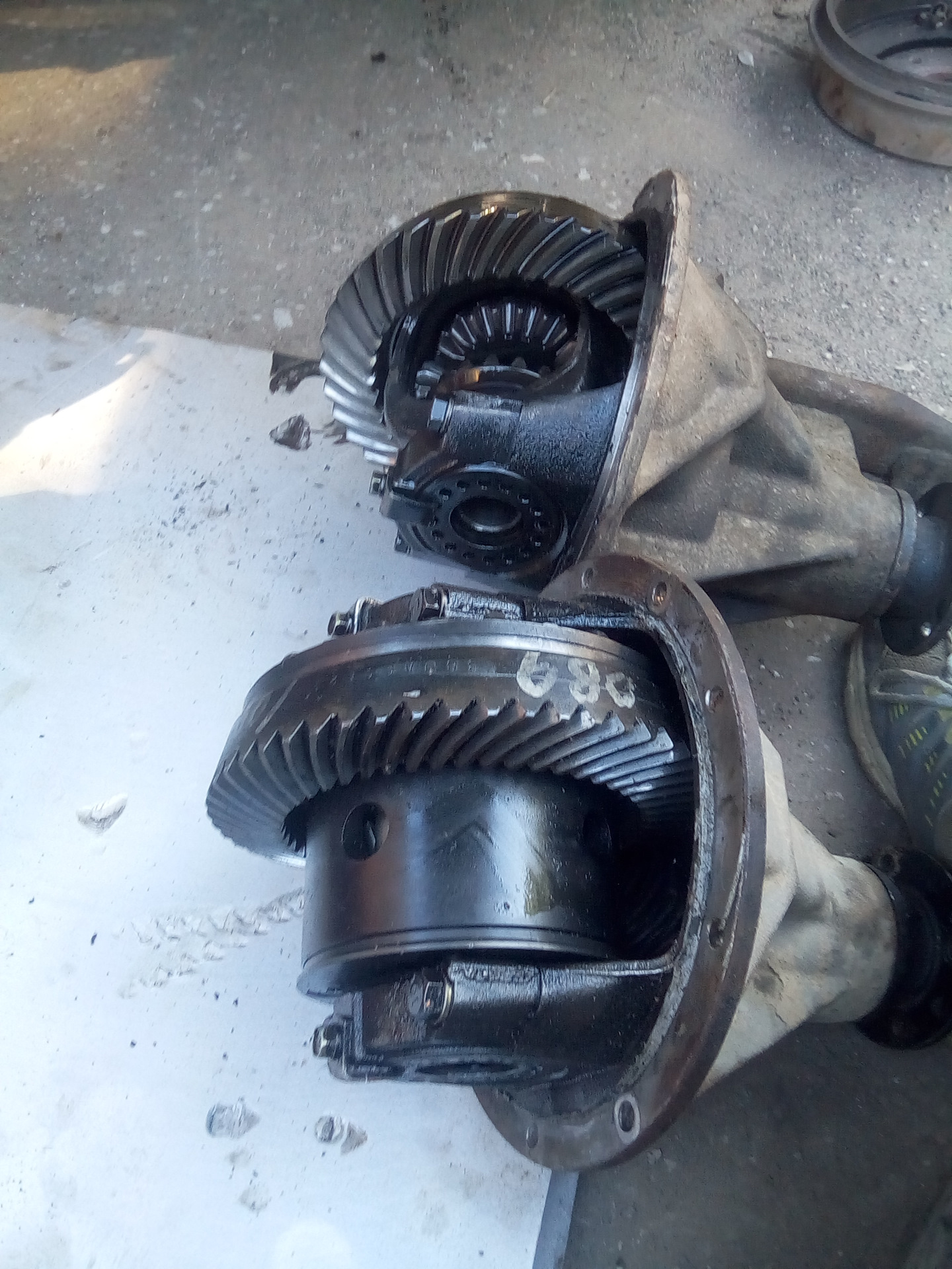

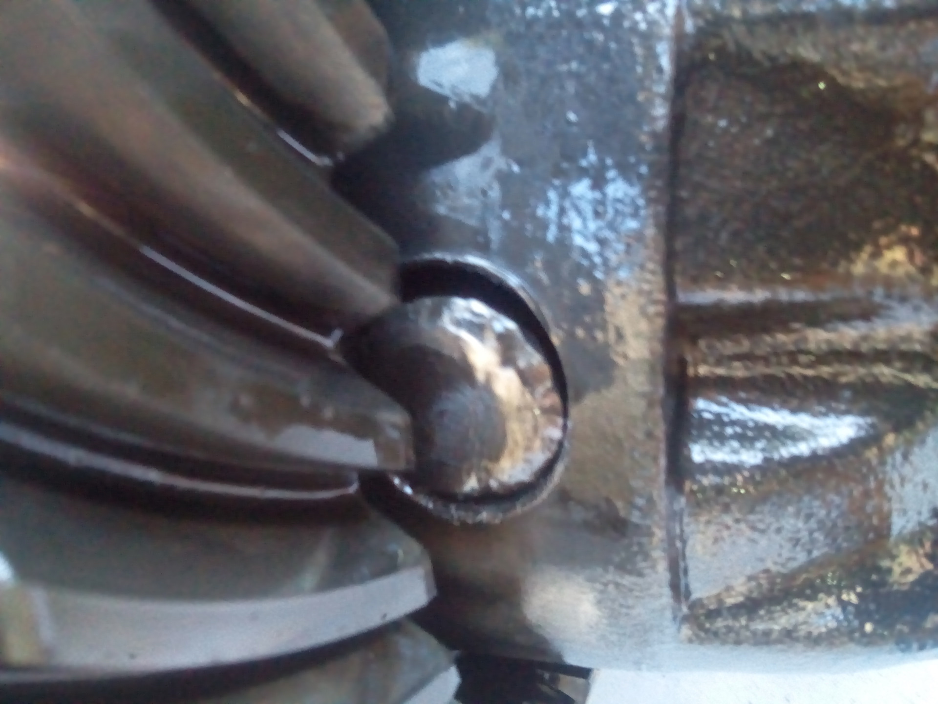

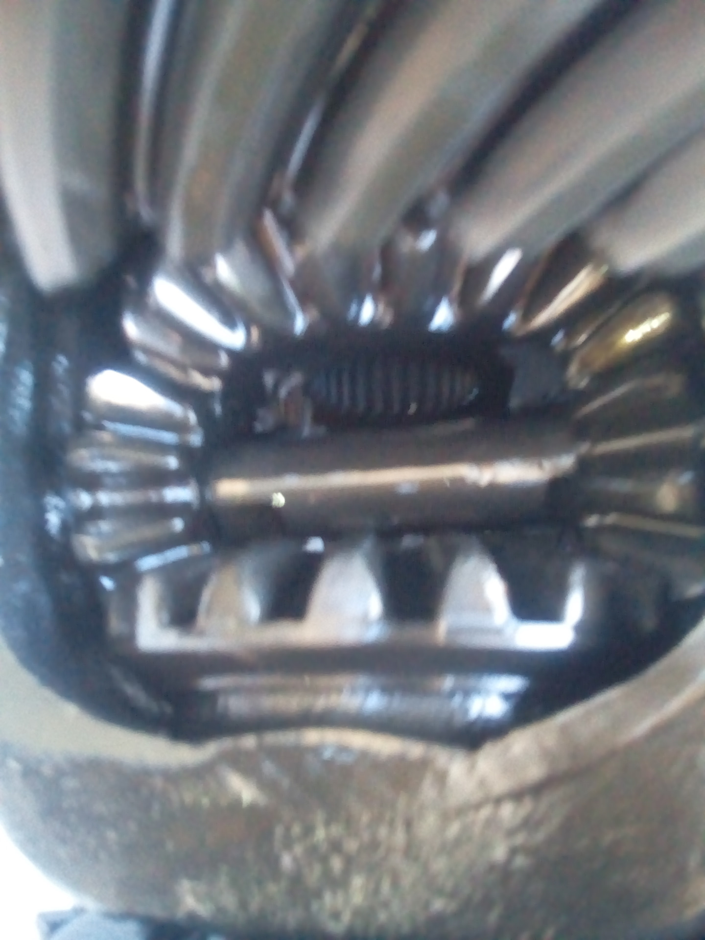

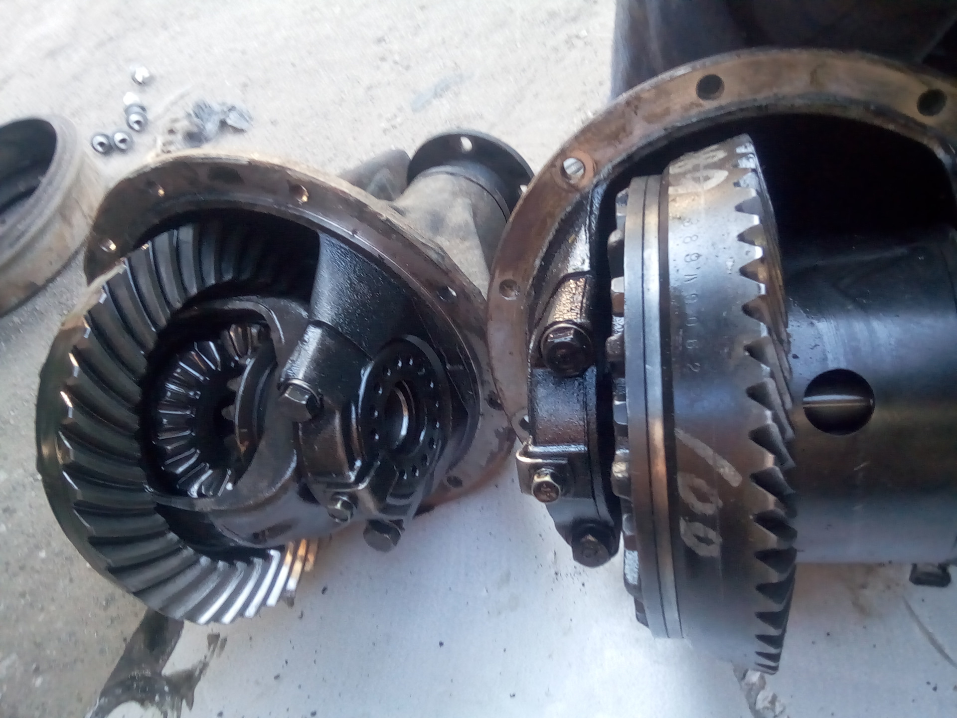

И так пришло его время, как ранее уже говорил редуктор мой был на издыхании, но на новый денег нет а б/у нету по этому бул куплен редуктор от делики за 8000 р. Промерив его размер должен вроде встать длина от чулка до хвостовики мерил снизу 23 см, тоже самое и у нашего по окружность 96 примерно, флянец кардана подходит идеально. Пришло время и было принято решение делаем. Снял редуктор а там печаль печальная ось сателлитов раздолбила все что можно, но это уже не важно примеряем от делики он встал на места как родной ура. Далее снимает Все чистим от старого герметика нанисим новый и втыкаем редуктор, из приятного редуктор с самоблоком )))).
Все собрал, все отлично состыковалось, всем удачи может кому пригодиться.

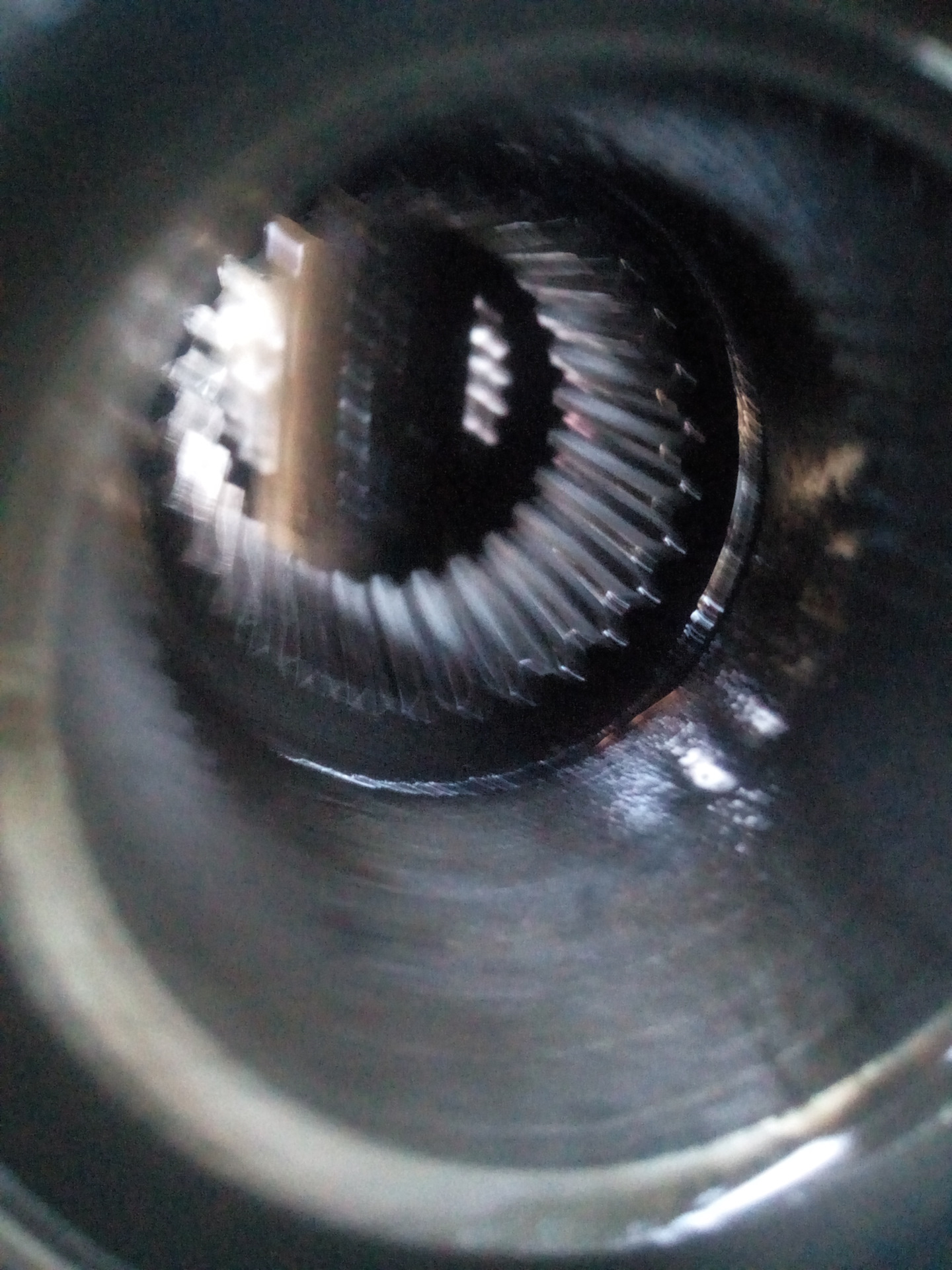

Такой вариант полезен тем кому нужна машина каждый день, они не дорогие и их полно, пока свой в ремонте можно использовать машину. Я долго ездил на своём с посторонним звуком от того что небыло возможности поставить машину или купить родной редуктор, по этому для меня этот вариант очень бюджетный. Ну и теперь точно знаю что редуктор взаимозаменяем, они идут на поджериках 2, Делика булка, имеют посадочные 28 шлицов для полуосей 6 болтов и 4 гайки для крепления к чулку, на хвоставике 8 отверстий для крепления флянца (незнаю с завода это так или это на всех но вслучае чаго можно просверлить, цент отверстие флянца одинаковое)

Скорее всего нет на 2 вд другой Редуктор и полуоси имеют 32 шлица вроде, по этому надо смотреть от 2 вд, либо как вариант пробить какой у вас именно редуктор на сайте клуба есть эти данные. А там уже и смотреть

А как по передаточным числам
У меня 4,625 на этом от делики 4,636 я редко пользуясь 4вд да и там где пользуюсь вреда не будет. Ну а так можно давлением Колес выровнять
