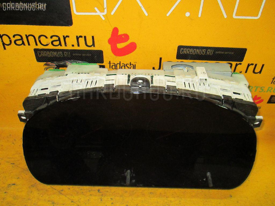

Всем привет. Надоела тусклая приборка. Внедрять туда другие лампы нет желания. Почитал про оптитрон и решил попробовать сделать себе. Сначала заказал приборку на карбонусе, пока ехала изучал все детали про установку. Информации очень много. Я решил сделать через переходник. Делал долго, не торопясь и по возможности, иногда 2 провода за день, иногда и 10))). Результат очень порадовал, стало лучше. Большое спасибо за помощь Kettlebel, очень помог.
не задействованные контакты заизолировал тоненькой термоусадкой.
Регулировку хочу сделать от кнопки регулировки корректора, пока замкнул на полную яркость, но ночью иногда хочется чуть убавить. Сделаю, но позже.

Здравствуйте, а можно немного "разжевать" как по этой распиновке делать, я вот вижу на заголовках, обычная панель это значит как контакты в фишках расположены изначально? а вот JDM D и перед и за распиновкой обычной приборки расположены -что то понять не могу как развести контакты правильно
Здравствуйте. А что на что меняете?
у меня на ланке 2.5 обычная стоит приборка (часы с права) разъемы 30-16-14 пинов, хочу поменять на оптитрон тип D (часы слева) — разъемы 30-18-16 пинов + поменять переключатель на гитаре с регулировкой яркости, вообщем вот так…
Получается тогда надо смотреть JDM type A-B-C на JDM type D BFM. Может ещё у кого спросить? Вдруг не так?
ну это понятно, вот на фото листка этого с распиновкой на заголовке -сперва идет тип D затем простая приборка потом опять тип D и контакты под разными номерами -вопрос по какой колонке делать?
Первая колонка JDM тип D BFM это оптитрон, у тебя JDM тип ABC последняя колонка.
Но я же буду оптитрон тип Д ставить
По логике и распиновка нужна для типа Д
Смотришь первую колонку и последнюю.

Добрый день. Подскажите, контакт А23 со старой приборки никуда не подсоединяли? Свет салонный работает после переделки?
Добрый день. А23 подсоединял к А27 свет работает, всё отлично.
Спасибо
А23 это +12v

A23 на европе салонный свет (справа вверху на картинке)
Вижу по распиновке. Это обычная тип D, а у меня была ABC
Так и у меня вроде ABC, а разве европа бывает D?
