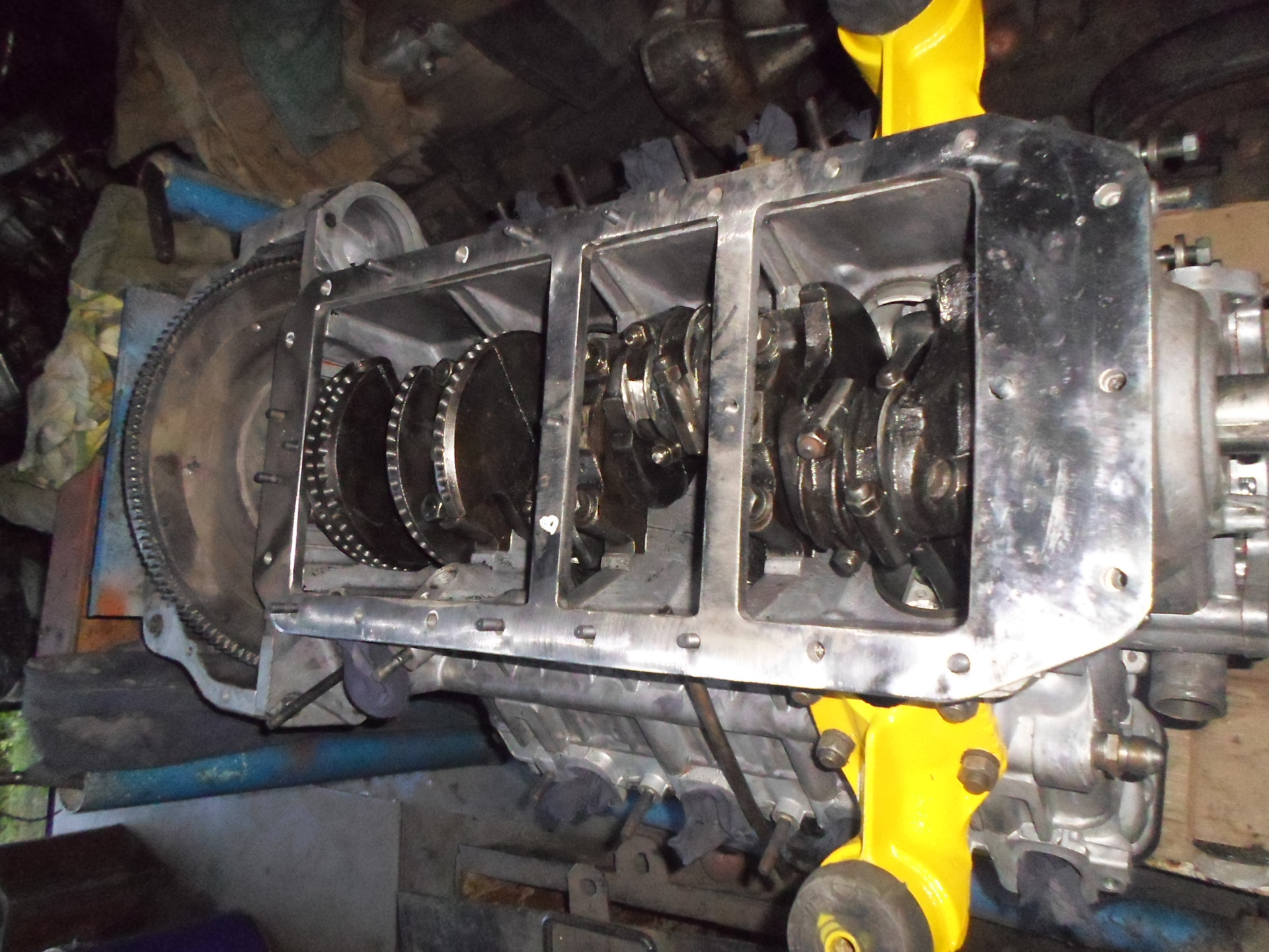

Доброго времени суток!

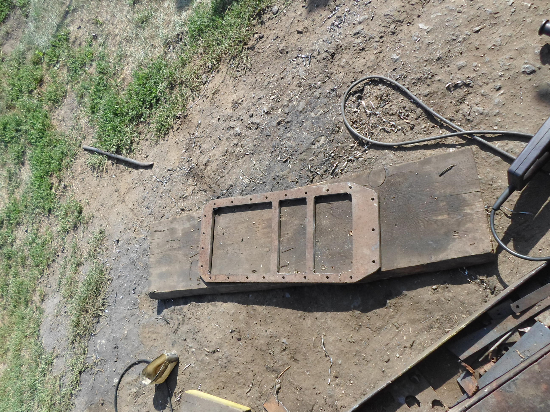

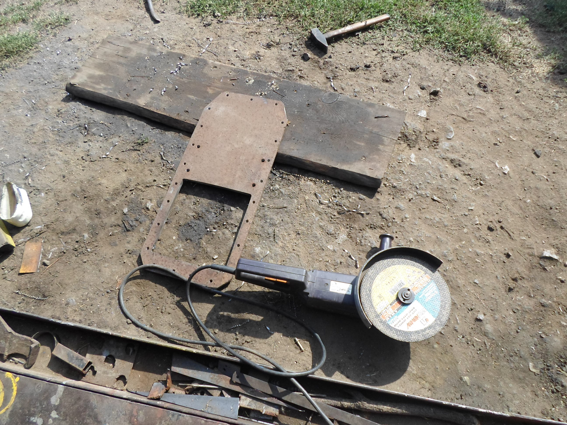

Очередная доработка нашего любимого V8, плита усиления блока цилиндров.
В ее применении сомнения нет, и не может быть, т. к. блок дюралюминиевый — а следовательно жидкий.
Как и чем делать? да просто любимая УШМ "балгарка"и дрель…

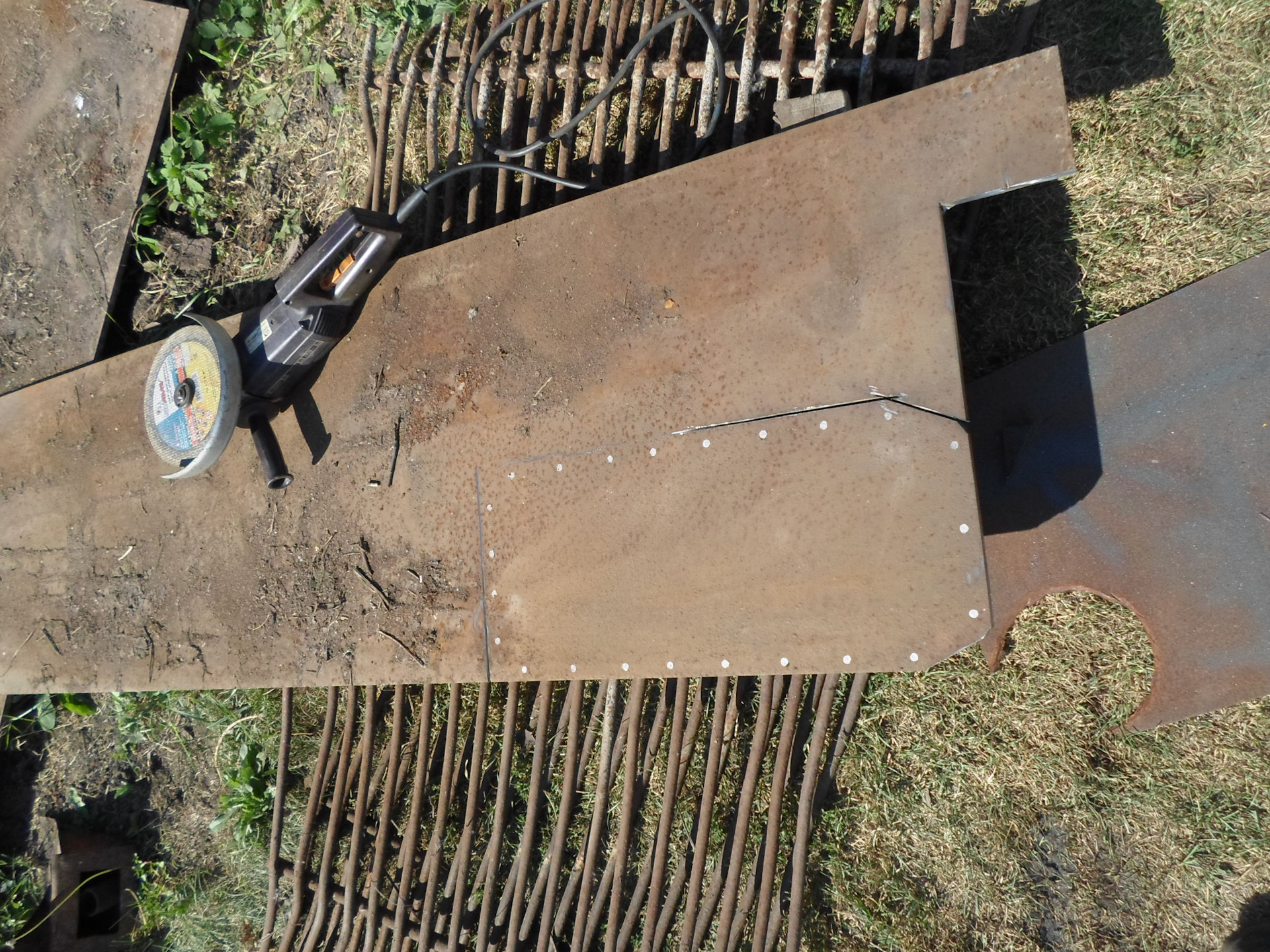

Берем лист железа 12 мм размечаем и пилим, пилим… пилим… а потом сверлим и сверлим…
в итоге получается нечто похожее на плиту…

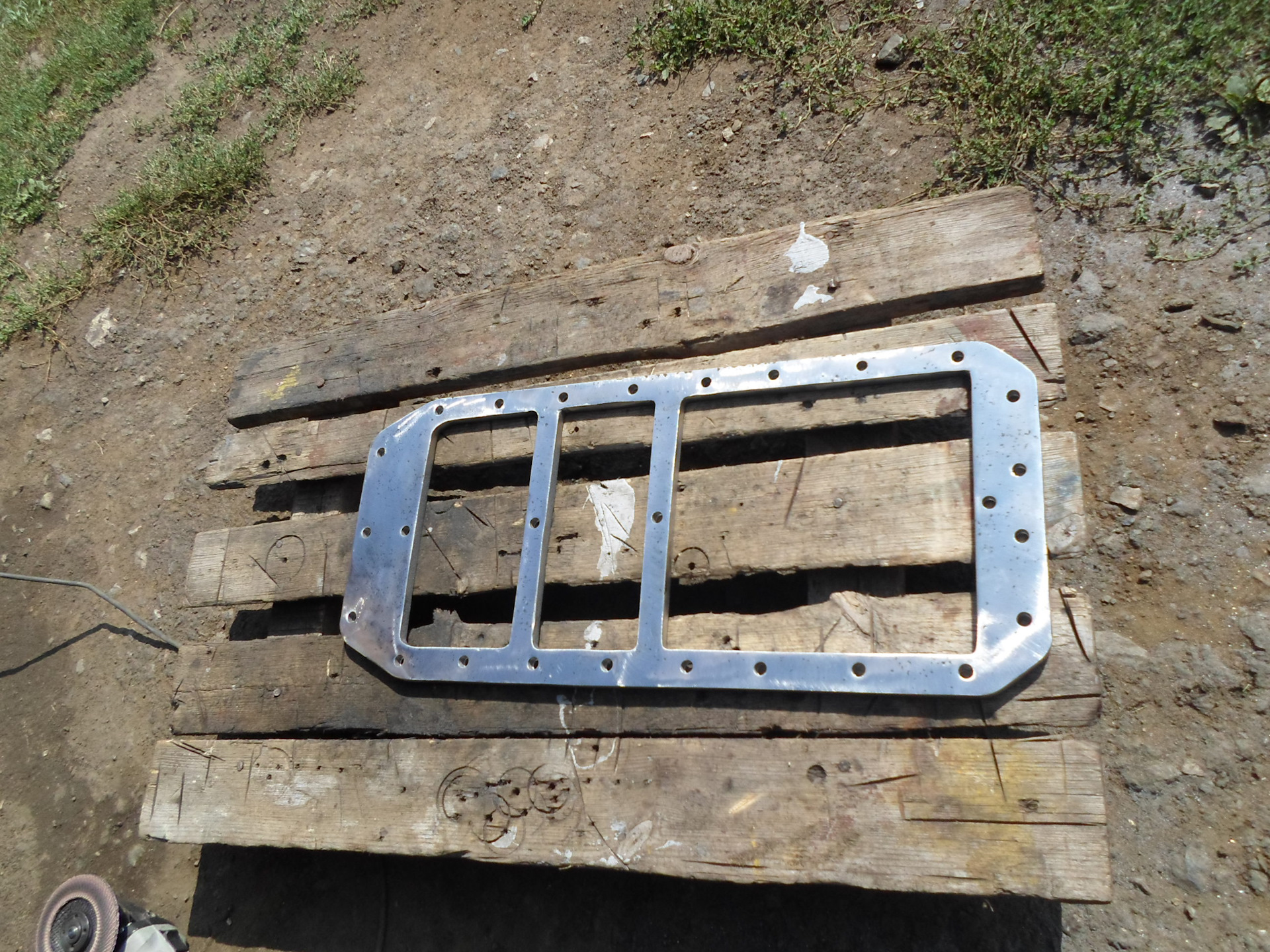

т.к железо маленько ржавое, то шлифуем.в итоге.

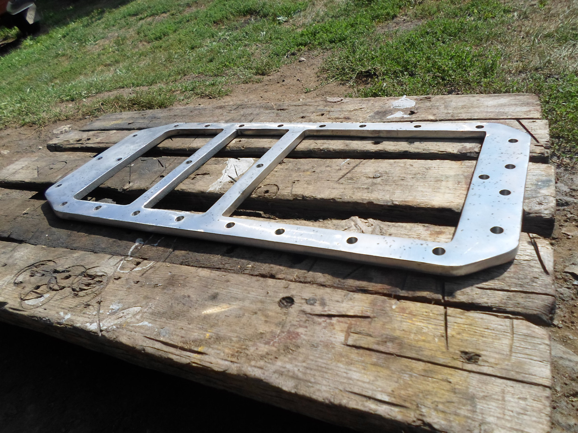

примеряем на блог…

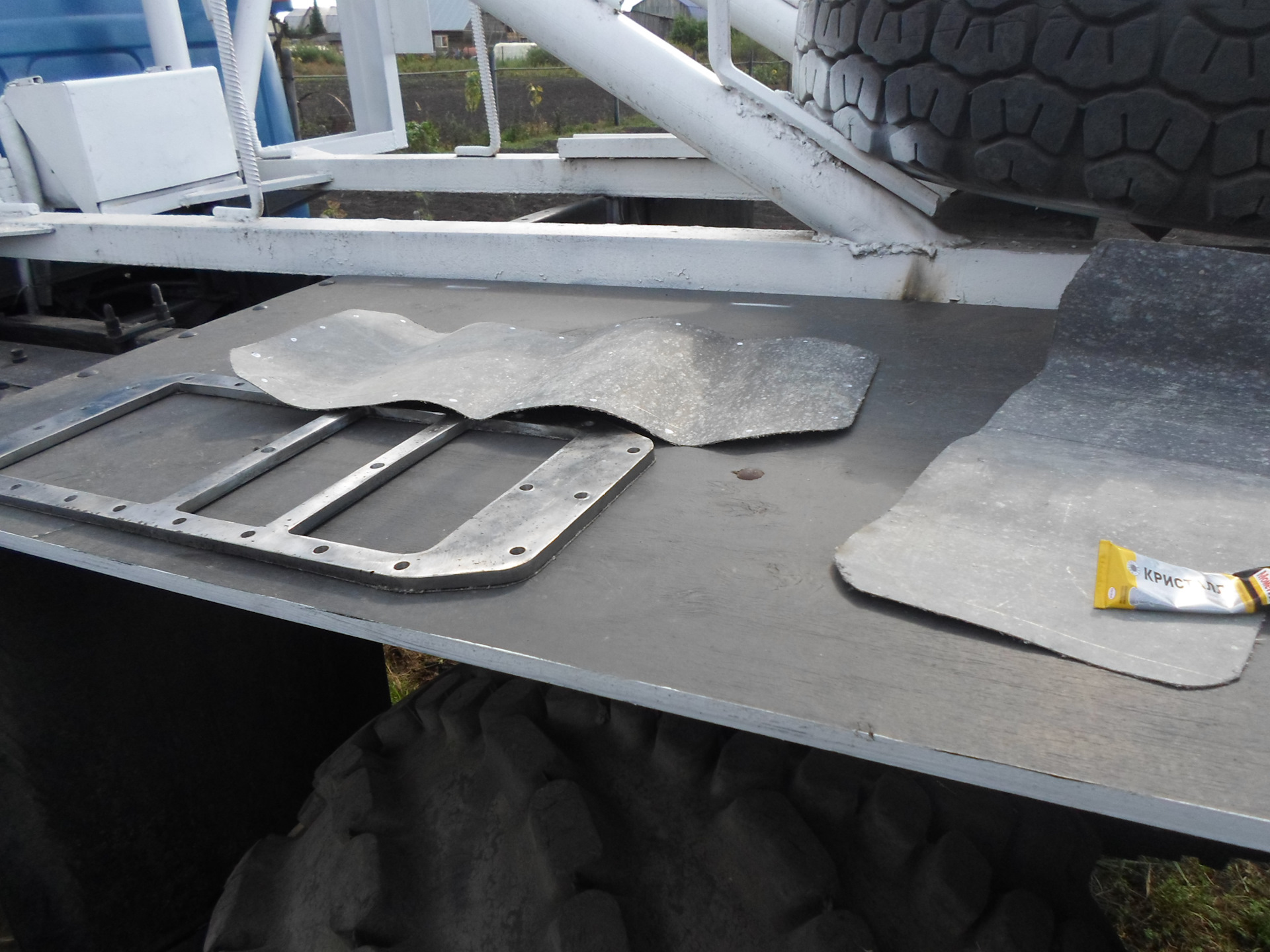

дорабатываем дыры, если есть не соосность… меняем, стандартные шпильки на более длинные длиной 40 мм, с резьбой м 8 шаг 1.25 с двух концов…
Вырезаем прокладки из паронита… и приклеиваем моментом с двух сторон.
торец пластины красим в черный цвет, дабы предотвратить коррозию металла.
Все плита усиления блока готово… кажется так все быстро и просто, а ушло на ее изготовления два рабочих ДНЯ…

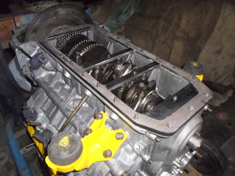

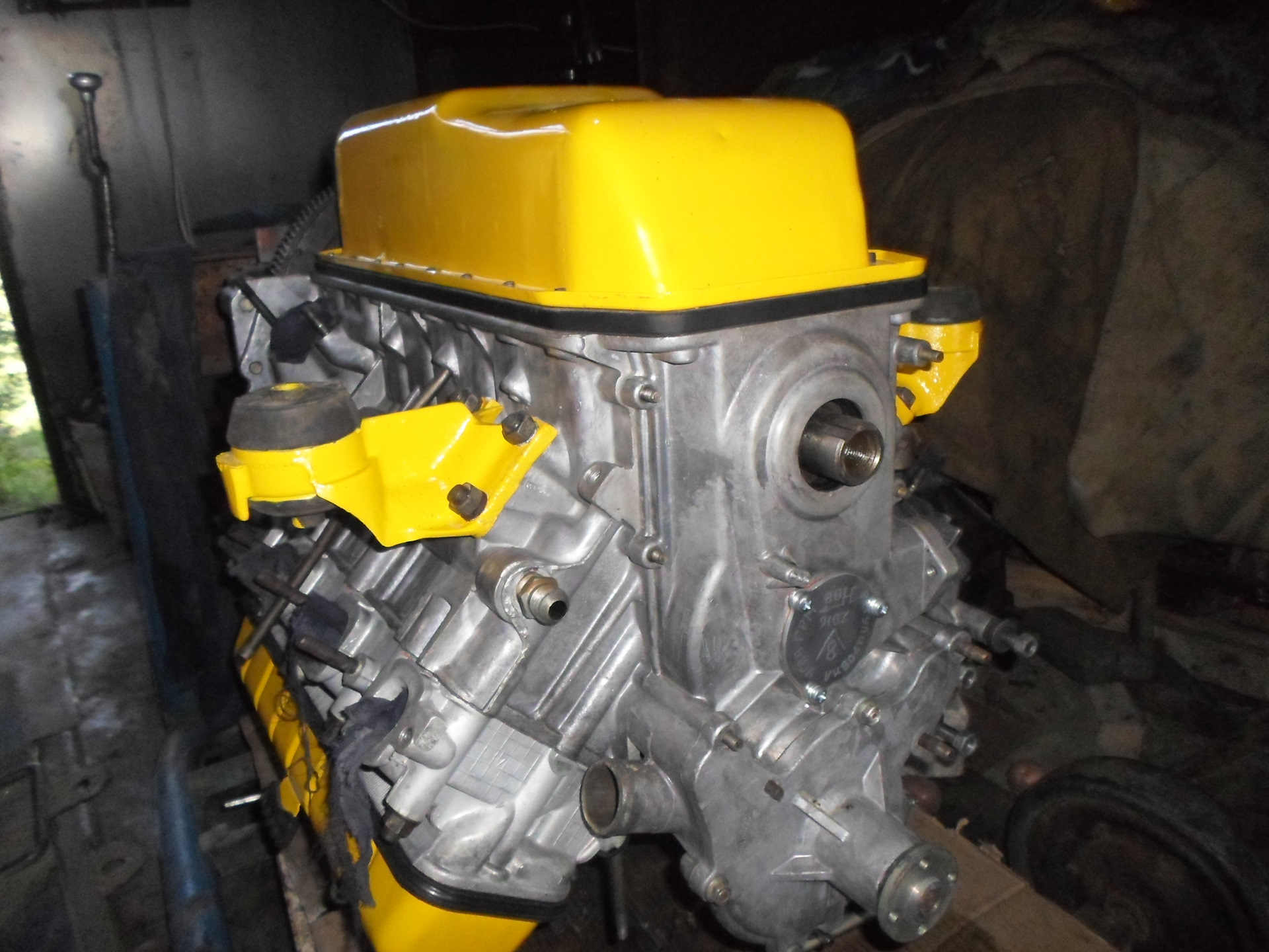

Подводя ИТОГ сборки двигателя:…остается доработка впускной плиты…и распредвал который я жду из Тольяти.
и изготовление развитого выпускного коллектора… ну вот на сегодня все, , , , ! Пока!

Ответьте мне пожалуйста? У кого-нибудь блок трескался? Зачем ему придавать жесткость?
Нет не слышал. …усиление нужно для преданию жёсткости низа блока…то есть постели коленвала. …при нагревании дюралюминий становиться мягким и блок не ломает а коробит… а следовательно клинит коленвал

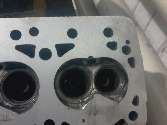

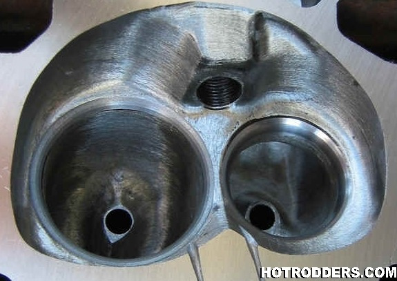

а это моя химия — головка на газель под газ, надеюсь будет меньше жрать и лучше ехать…
vovanches2010
Согласен но как, где и особенно на что?
потом также хочу сделать и газон — это образец-чайковская голова
И что эти усы дают
типа равномернее происходит и качественнее распостранение гарения, но и полноценнеее от этого сгорание смеси-так как та часть прикрыта поршнём и в первые мгновения там не происходит воспламенения и топливо не успевает полностью сгореть и вылетает в выхлопную, это народное сродни царапинам при сборке на вкладышах, для запаса масла при пуске на холодную
Правильно говорят, плита неправильная. Такие шпилечки на бугелях что есть, что нет. Надо гайками бугелей притягивать всё. Вытачиваются втулки между бугелями и пластиной, всё собирается, втулки прихватываются к пластине, всё разбирается, втулки обвариваются. Такая пластина придаёт жёсткость. Конечно Шпильки надо длинные искать.
я прекрасно понимаю как изготавливается плита, … все продумано и передумано… я решил ее сделать таким образом… а неплохую дополнительную жесткость блоку придаст и такая плита…
Сначала выкрутить заводские шпильки… заметь из дюралевого корпуса, потом подобрать их нужной длины причем горячекатанные, увеличив их длину на треть… потом все это дело собрать… в эту сраную дюраль…
И самое главное весь этот пирог нормально притянуть!.. что то мне это с трудом вериться, вот и не стал рисковать… и делать заведомо жопный вариант… тем более варить плиту значит ее коробить — факт… даже если зажмешь в струбцине, остынет. может поправишь на горячую… все -жопа… сыграет при любом малейшем нагреве точно. так, что еще один минус…
вот как то так… но если у тебя есть лучший вариант покажи…
или просто сделай луче (толька на дюраль, желательно V8)…а как и что, мы поверь знаем…
Я ж не просто свои фантазии описываю, а реальный двигатель, который в этом году дважды взял кубок России. Делаем в 402-й двигатель именно так, как я описал. Конечно перемычки пошире надо. у нас сделано так, что шатуны только-только проходят. плиту делаем 10мм. такую толщину не поведёт. варить надо не всю втулку сразу, а кусочками и давать остывать. Всё нормально притягивается. двигатель ходит в экстремальных условиях. Если в авто это постоянное переключение передач и изменение оборотов, то у нас это постоянно максимальные обороты. А это 7200 оборотов на 406-м.

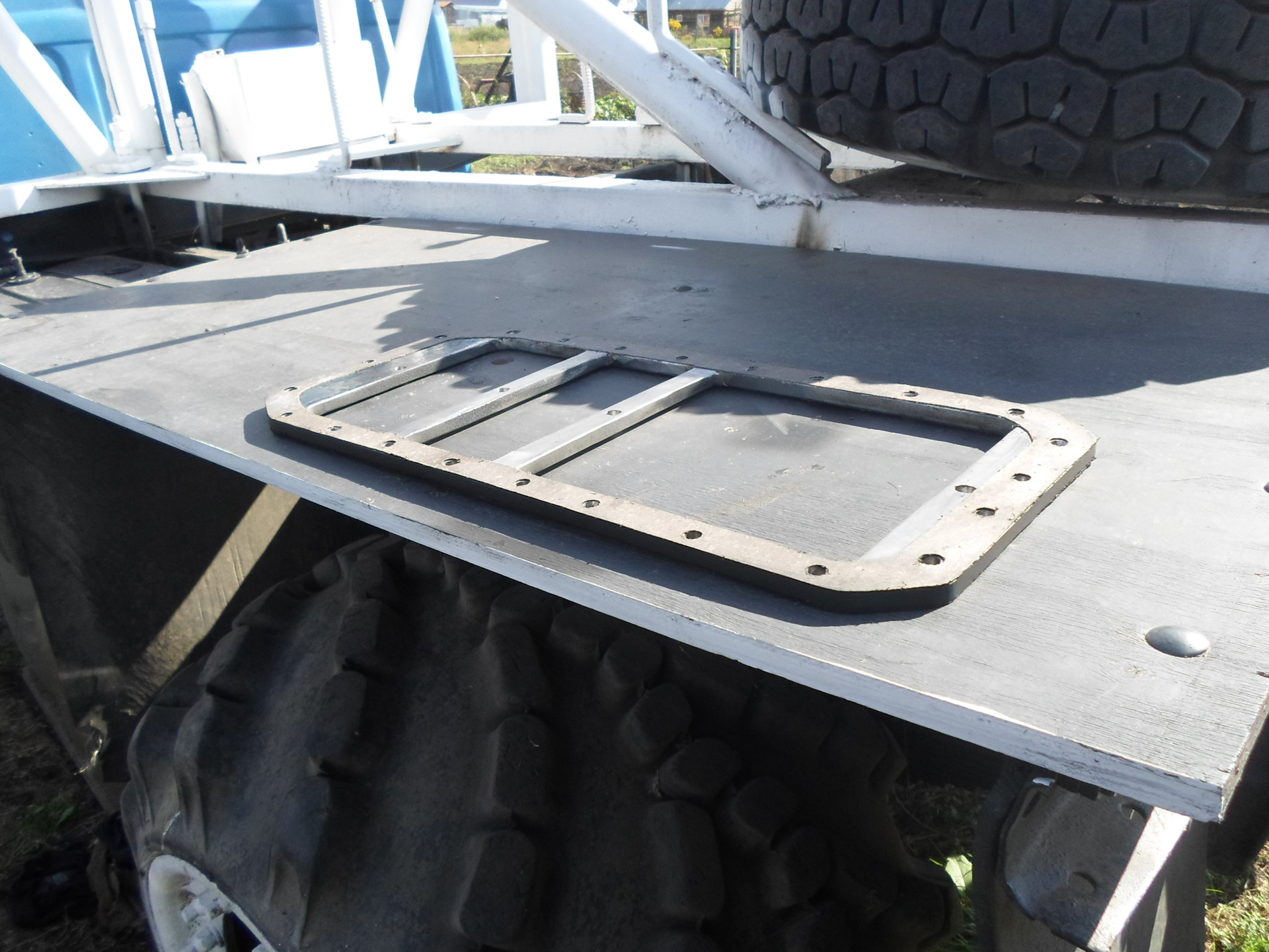

Чуть ниже вариант ближе к нашему, только похоже там не обварено и перегородки уже.
я полностью с вами согласен… но у вас рядный, а уменя V…тянется блок по другому… а через бугеля… я плиту крепить точно не буду… подумал до ее создания сто раз…
да кстати на рядней вообще бы с ней не заморачивался!
зря потрачено время, сдай в лом эту плиту, от нее толку что она есть, что нет — одинаково.
я лучше всю движку в цвет мет сдам… больше толку будет! а если серьезно практика показывает обратное… скажу больше плиту усиления делают даже на чугунный блок ЗИЛА!
Полностью согласен — движку в лом. А если серьезно. Ваш мотор не настолько доработан, чтоб возникала даже мысль о деформации блока . Плита должна прилегать к крышкам коренных подшипников, и крепиться на пару шпилек, а не одну М8. Приведу не большой, но полезный пример для будущей возможной реализации.
вот как раз деформация блока, она начинается с затяжки ГБЦ… и коробит его страшно… если еще тянешь на теплую… а тянуть надо, иначе все головы винтом идут… про все остальное написал в комментарии выше…коллеге по драйву drflash
а про фото … это -чугун, я так понял, а там совершенно другая история !
Блок деформироваться начинает после протяжки коренных крышек, если на то пошло. На счет протяжки — не зря существует мануал, где все подробно расписано. Еще раз повторюсь, на фото пример для модернизации вашей плиты!

А почему-не на все коренные?
заборник мешает…
Маслонасоса?, так можно было его развернуть… я буду делать на все…
может можно… но переделывать основную артерию масла я не взялся, та которая сделана с завода… т.к цена ошибки сильно велика, имею плачевный опыт… решил обойтись малой кровь… тем более на жесткость сильно не повлияет…

Там есть чертёж прокладки поддона, от неё и плясать.
Если плита не ровная она может блок деформировать при сильной затяжке.
