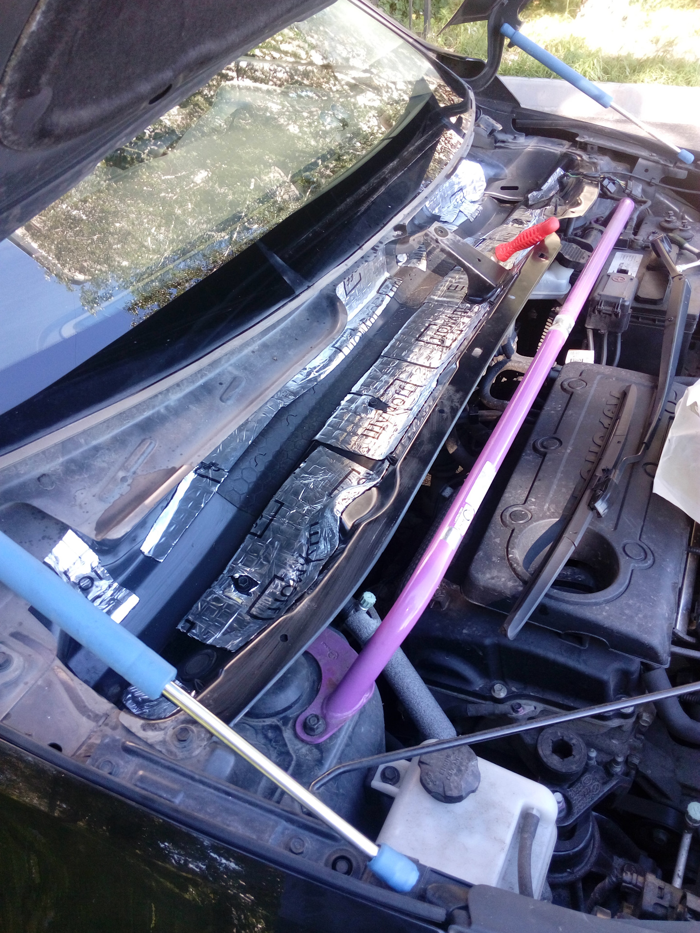

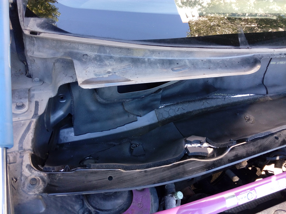

Сегодня разобрал нишу стеклоочистителя, все там помыл, обезжирил и заклеил виброй, Шумофф М2, а сверху 100% влагонепроницаемой шумкой, SmartMat SmartFlex 6.
Ушло 3,5 листа вибры и чуть больше половины листа Смартфлекса. До этого из листа вырезаны две куска, которые пойдут поверх вибры в передние арки, но это уже на неделе, лень было на штатном домкрате колеса снимать))
Ожидание от всего этого, уменьшение звуков из моторного отсека в салоне автомобиля.
Как пишут, должно помочь)))
Главное, не заклеивать канавку для стока воды, на фото все видно.
Всем удачи на дорогах!

тоже по возможности вклеил это место.Шума особо меньше не стало…там же забор воздуха в корпус печки…шум частичтно через него заходит
Ну что тихо стало)) ?
У меня гофра глушителя подсекает, пока 100% эффекта нет, но точно потише)) часть между мотором и нишой дворников настолько тонкая, что думал она пластиковая, а оказалась металлом. Так что эффект будет точно)
парни а вода как уходить будет?
По этой причине, я только вибру там проклеил. Иначе получаются как бы ванночки, где вода будет постоянно скапливаться
lexaa
Вода будет стекать к центральной канавке и уходить в крылья и на улицу. Шумка SmartFlex вообще не впитывает воду и подходит для любых наружных деталей. Арки в том числе
Тож разбирал Зашумил потише стало. Плюс нишу воздуха заборника сеткой алюминиевой закрыл.от постороннего мусора!
Сначала тоже хотел закрыть сеткой, но потом передумал. Фильтр достать намного проще и вытряхнуть из него весь крупный и мелкий мусор. А вот чтобы просто почистить эту сеточку придется снова все разбирать
А через бардаке не проще?
Не понял вопроса
Фильтр меняется через бардаке.
Я знаю, что фильтр меняется через бардачек. Поэтому и говорю, что если при шумке жабо закрыть сеткой отверстие для фильтра, то весь мусор будет на этой сетки и его от туда будет (из сетки) будет намного сложнее вытаскивать. А если не закрывать это отверстие сеткой, то весь мусор с улице будет оставаться на фильтре
