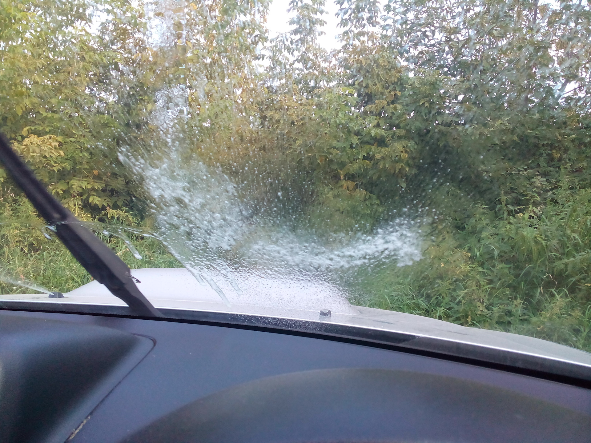

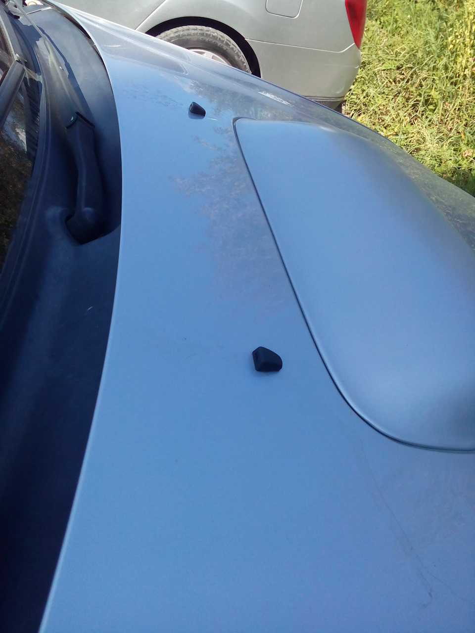

Лето закончилось((, и скоро начнется слякоть и все прелести осени, поэтому решил поменять стоковые форсунки на веерные, как уже неоднократно писали здесь, наиболее подходящие к нам от Volvo 30655605, погуглив нашел отзыв драйвовчанина AlexSubaru22rus об дубликате форсунок Volvo фирмы Akrado
, вообщем заказал такие-же, заинсталил, доволен на 100%))

По высоте не напрягает? Я чот видосы посмотрел с вольвовскими форсунками, низковато показалось, самая кучность в нижней половине, на скорости совсем к дворникам, плюнул, разорился на оригинал субаровский…
А в целом крайне полезный осенний апгрейд конечно) И моется лоб проще и быстрее и расход омывайки падает) мелочь казалось бы, но мастхэв вместо двухструйных…Кстати, я думал что на всех СГ-япах веерные, только на европе двумя струями, оказывается нет…
Согласен мелочь, а приятно)), я наоборот был уверен что веерные на европе, сейчас пойду схожу к парню с работы, у него европа, турбо дорестайл, узнаю веерные у него или нет))

Шикарные поливалки))
А то))

Поставил себе вольвовские (ваще ваще вольвовский оригинал). Лучше, чем было, но доволен не полностью. Такое ощущение, что насосы должны быть мощнее, чтобы это прокачивать.
На скорости действительно льют низко. Но это не то, чтобы очень критично, дворники все равно размазывают все по всей площади, но так и родные форсунки тоже работают в четыре тугих струи :-)
При возможности я бы их заменил. Вот только на что?
Я наоборот, резинки развернул, чтобы наклон увеличить вниз, так мне больше нравится, не знаю но родные у меня забитые были, потому как тугой струей там вообще не пахло, брызгали еле еле ))
Такая же ерунда)))) на 150 у самого дворника уже брызгает)))
Я бы сказал уже после 80 они ведут себя не так, как хотелось бы
Не… до 100 у меня брызгает хорошо прям. Еще веер идет
Я когда поставил Volvo — тоже был слабый напор.
Потом купил оригинальные веерные с Forester USDM 86636-SA080 + 86623FE010-резинки под них (оригинал).
Распыл стал выше, но напор был слабенький. Потом моторчик омывателя поменял — без толку.
Проблема оказалась в фильтре, который был врезан в шланг омывателя плюс было 2 обратных клапана на каждую форсунку. Я по итогу вообще все выкинул и сейчас просто шикарный распыл

Брызгает низко, а на скорости вообще будет в самом низу.
Все отлично брызгает )), проверил, намного лучше родных писюлек ))
