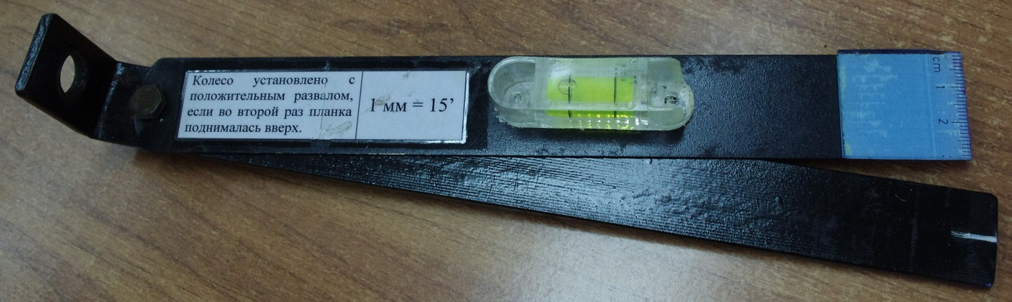

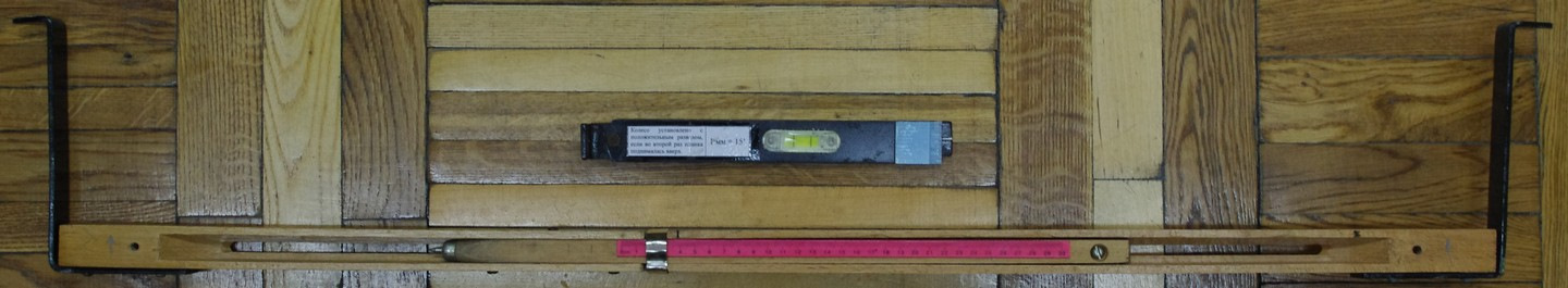

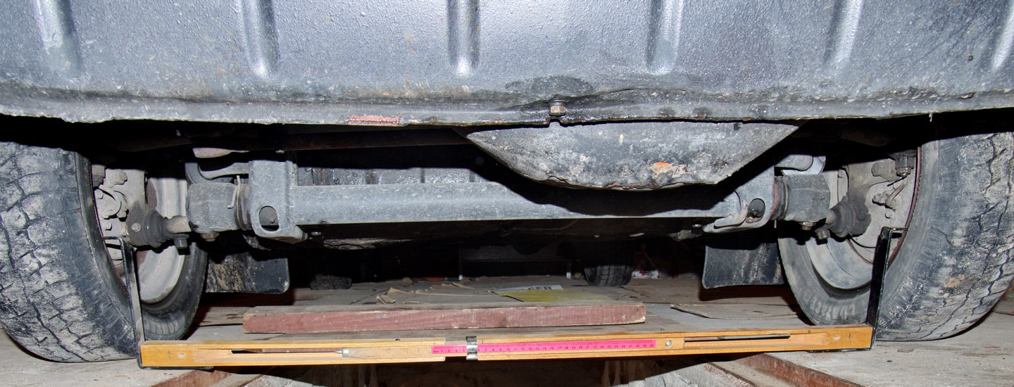

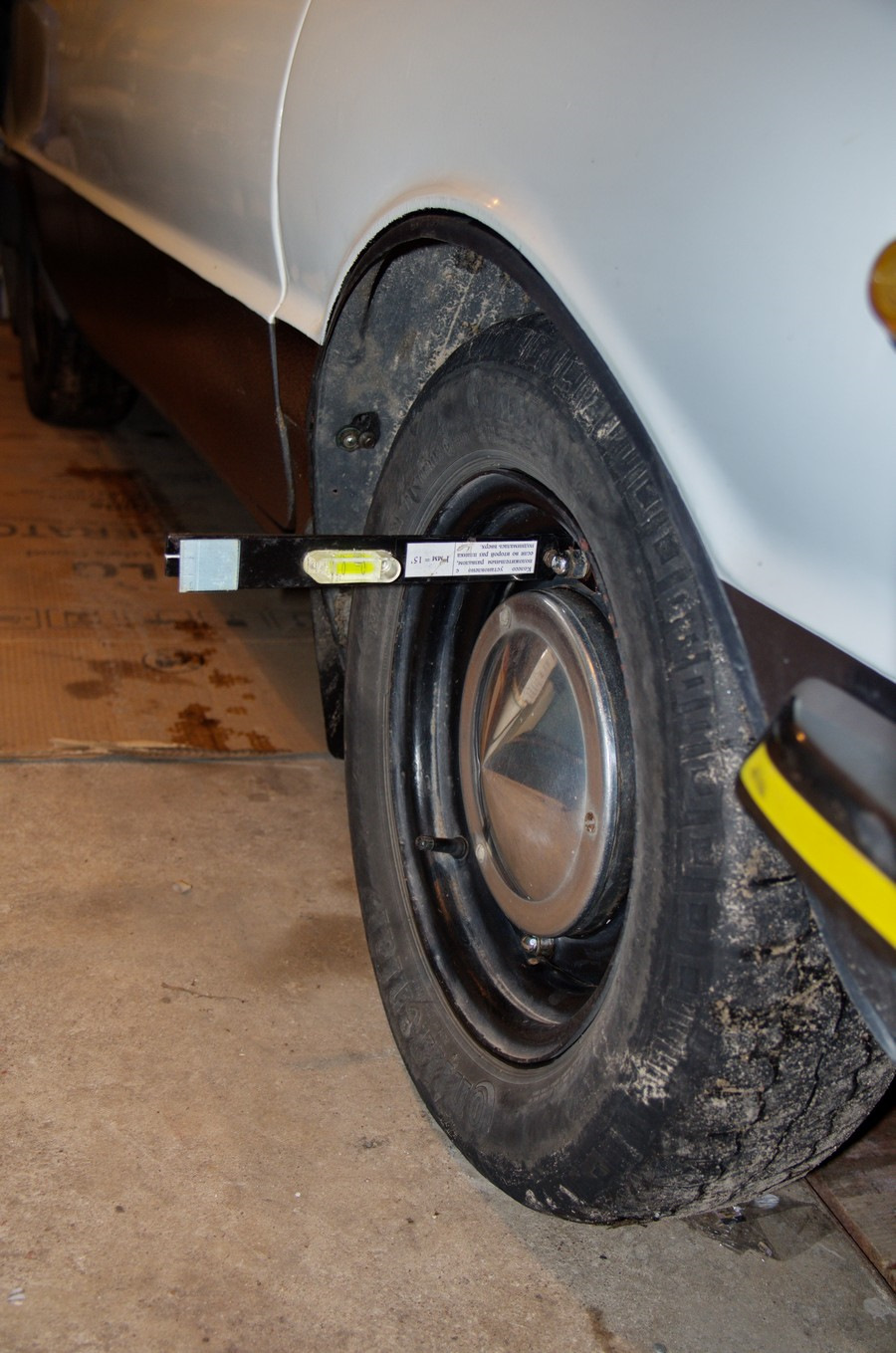

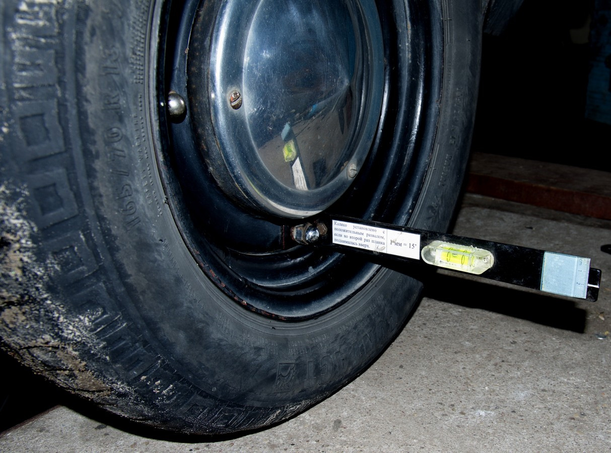

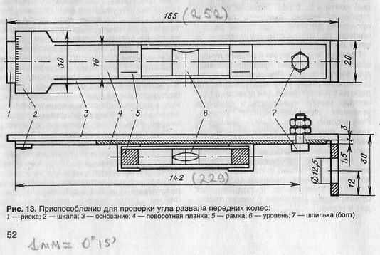

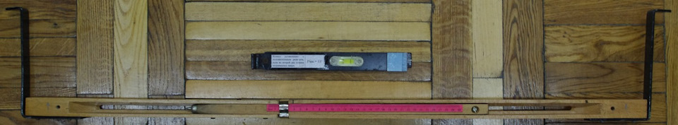

Перед поездкой на "Берестейский тракт" "протянул" переднюю подвеску, рулевое (пришлось поменять порванный пыльник), заодно и отрегулировал развал-схождение передних колёс. Эту процедуру делаю самостоятельно, благо, пол в гараже ровный, а допуски на Запорожец весьма приличные: на схождение, как известно — плюс 1-3 мм, на развал — плюс 30 минут с допуском плюс/минус 20 минут. Кроме того, в мануалах предписано мерять схождение на высоте 180 мм от опорной поверхности, нижняя балка подвески должна быть на высоте 254 мм от уровня пола, колёса стянуты сзади с усилием около 10 кг. Для этого я и сделал линейку для регулировки схождения с боковыми "рогами" как раз на высоте 180 мм. И подставку под балку тоже сделал. И жгут резиновый медицинский с крючками. Но потом подумал: подставка проектировалась под Запорожец с весом 840 кг, на шинах И-151. У меня и вес больше, и шины другие. В общем в этот раз регулировал без подставки, и никакой разницы в поведении автомобиля я не заметил. Может, на идеальной подвеске и рулевом почувствовалось бы. Вообще, у меня такое чувство, что Запорожец может идеально ехать, рулиться, тормозить и т.д. только на чертежах, когда все детали в допусках. А по мере износа подвесок и рулевого всё уже совсем не идеально. Видимо, от подвески на полностью металлических шарнирных соединениях больше ожидать не приходится… В общем, со схождением всё более-менее понятно. Конструкций линеек — тьма-тьмущая. Моя изготовлена из ножек штатива форматной фотокамеры (что было, из того и сделал), металлической полосы и ученической линейки. Всё видно на фото. А вот развал я регулирую несколько иначе. Первые годы — по книжке, с отвесом. Потом сделал приспособу с пузырьковым уровнем. Вычитал про неё в "За рулём" и в сборнике "Автомобилист-89". Не понял только одного — почему цена деления выбрана 24 минуты? Я пересчитал для 15 минут, приспособление получилось несколько длиннее. На чертеже написанные карандашом размеры — мои, для цены деления 15 минут. Процедура регулировки интересная: закрепляем приспособление на колесе гайкой крепления колеса, устанавливаем колесо так, чтобы приспособление было в самой верхней точке. Выставляем по уровню горизонталь, запоминаем кол-во делений на линейке. Перекатываем машину ровно на пол-оборота колеса, и повторяем процедуру. Разницу в миллиметрах делим на 2 (измерений ведь два!), и считаем: получилось, к примеру, 3 мм, значит 45 минут. Важно обратить внимание, вверх или вниз во втором измерении поворачивалась планка с уровнем. Для этого я наклеил памятку прямо на приспособление. Осталось только проверить точность моих приспособлений на промышленной установке. А вот с этим проблема — на СТО никто не хочет связываться с Запорожцами. Ушло время этих машин, всё приходится делать самому…

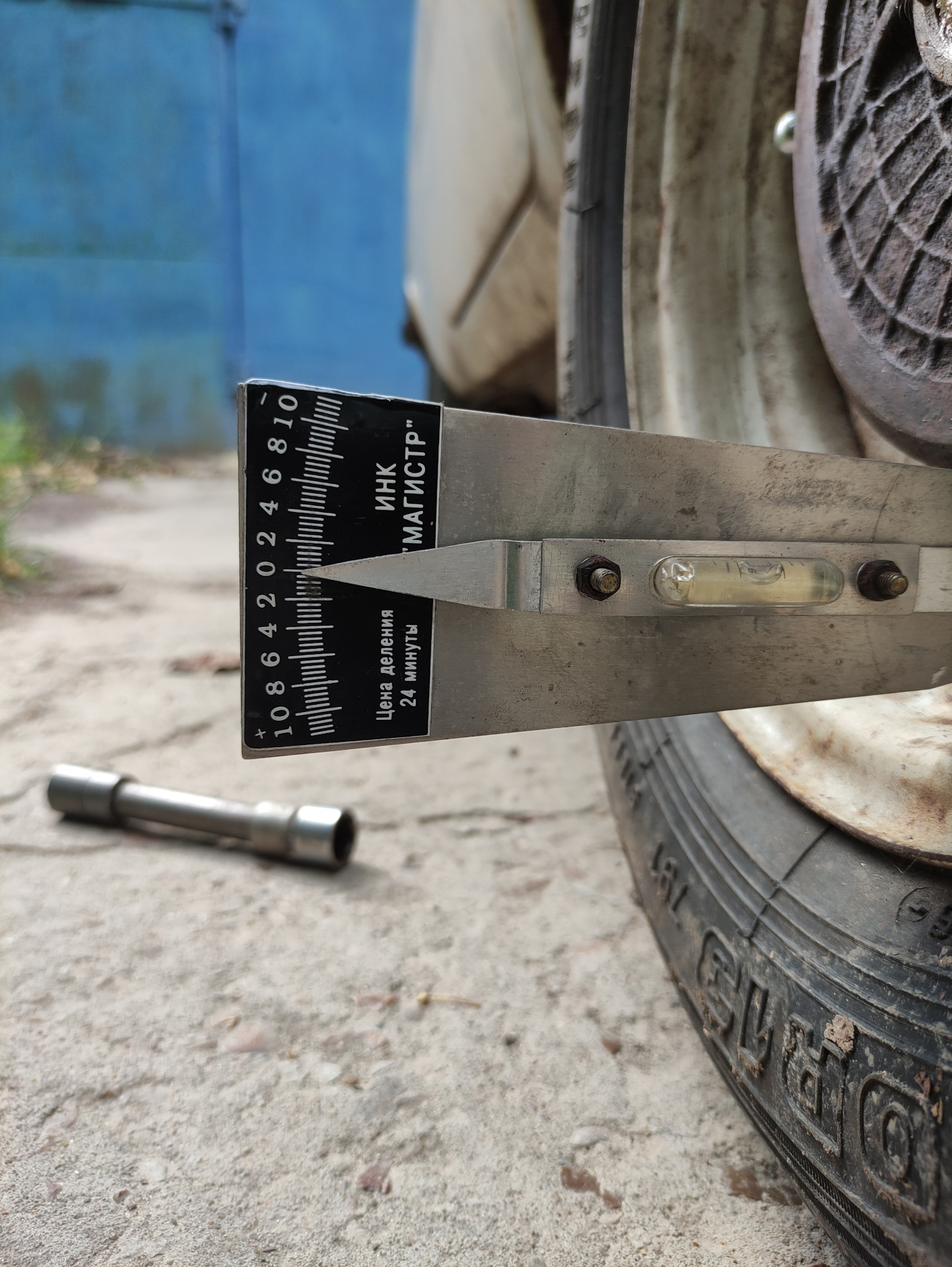

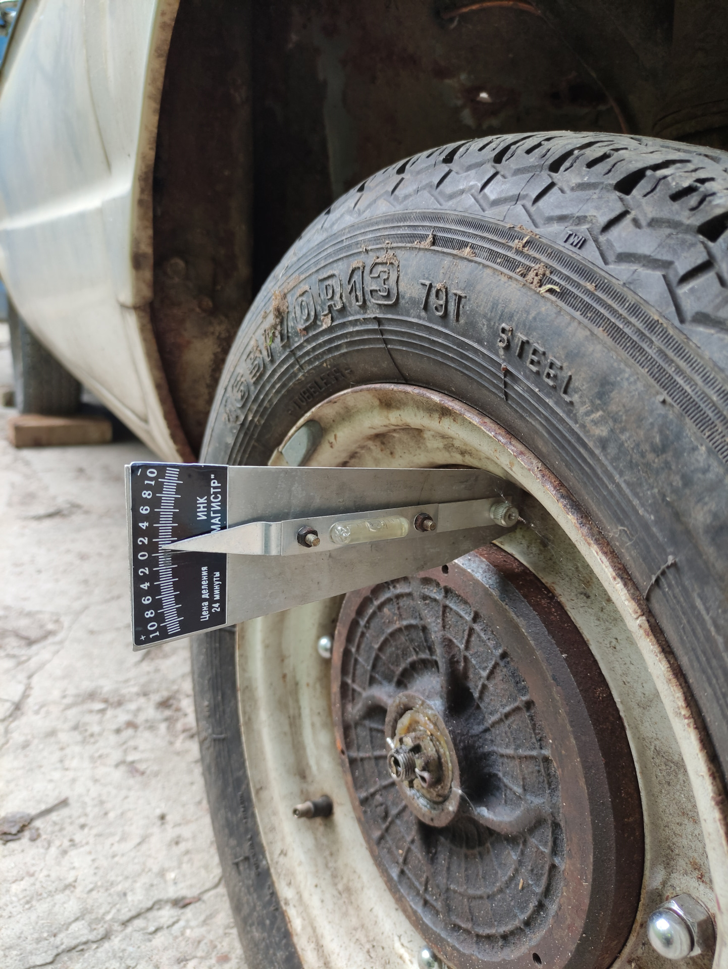

Спасибо, как раз сейчас углы регулирую, очень помогла запись!
Это заводское изделие? Выглядит очень даже неплохо!
Да, это завод. Нашёл в гараже. Информацию о нём отыскать не смог, но принцип понял по вашему и ещё паре борт журналов.

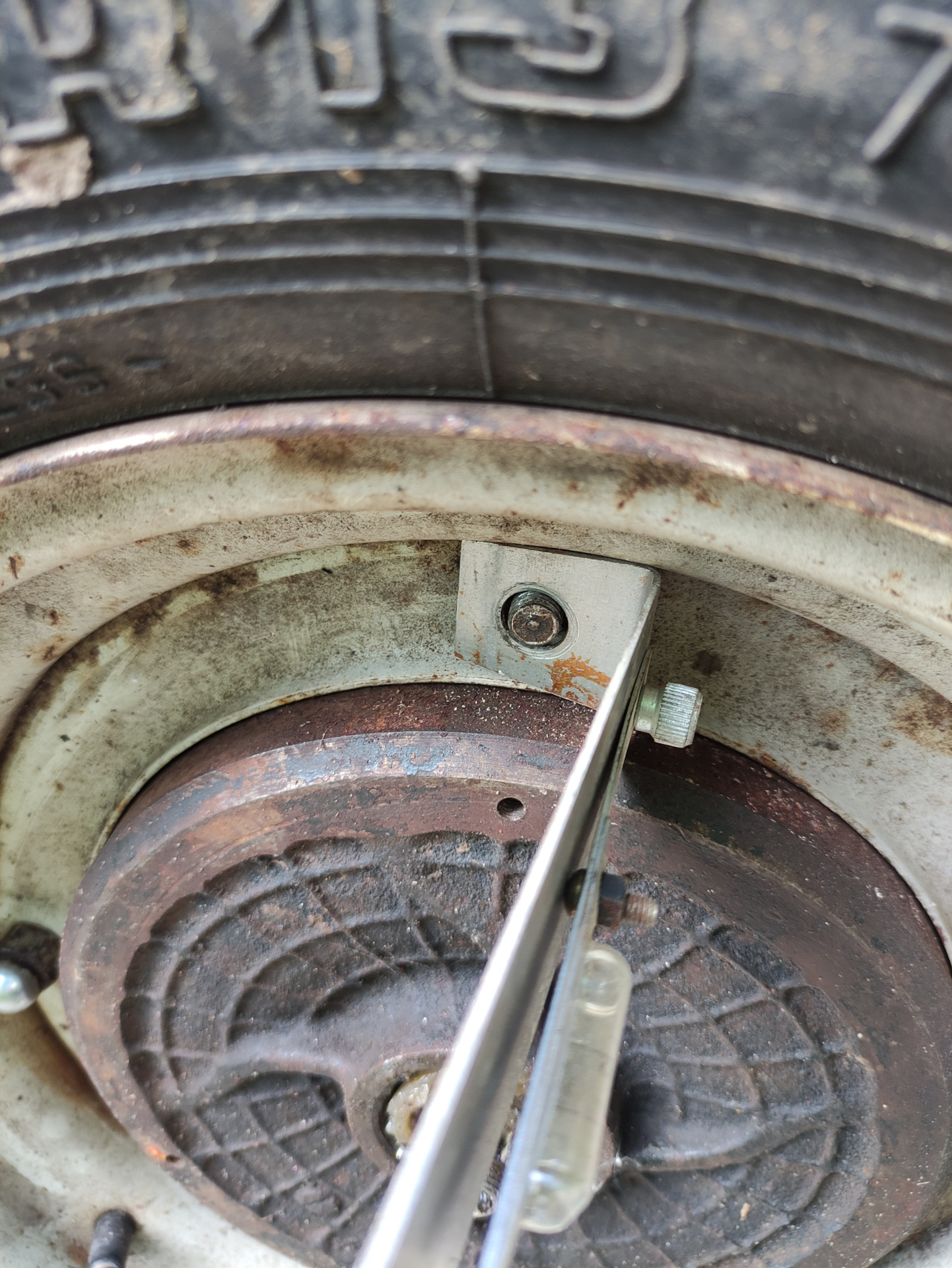

А можно несколько фото с разных сторон?
Особо разных сторон нет😁
nikalayevich
Пришлось подпиливать, иначе не подходило крепление.
Спасибо!
по мне так отвесом проще и быстрее
ксати ак сягивать колёса лучше спереди- ведь схождение делается в +30 мин а это значит при езде колёса будут сходится… не раз замечал что если колёса стянуть спереди и выставить схождение как положено то управляемость лучше и руля слушается бесприкословно и в торможении не уводит (конечно если тормоза тормозят равномерно)

Развал и схождение всю жизнь, за исключением времени работы на СТО развальщиком (1 год), делаю отвесом, шнурками и рейкой в примотанным на неё изолентой штангенциркулем.

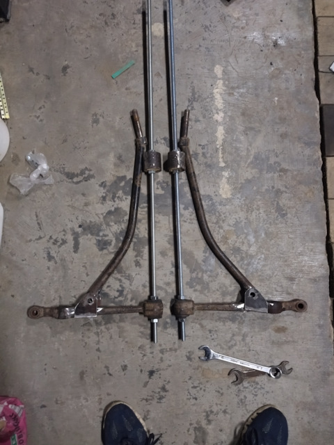

А вот углы продольного и поперечного наклона только на приборах. Разность продольного наклона "тянет" машину в сторону и жрёт резину на одном колесе.
кому как удобнее. вам шнурками и штангелем. мне моими приспособлениями. про продольный наклон речи здесь не идет, т.к. в запорожце он нерегулируемый. ваз-2108 — вот там другой вопрос.
Кастор в запорожцах регулируется тоже. Меняя положение верхнего или нижнего торсионов… в 2108 и других проще.
не понял про торсионы. поконкретнее можно?
hobbyport.ru/venicle/zaz_965.htm
рис.6
торсионы крепятся к кузову болтами 1 и 8. если к примеру подложить шайбу под верхний болт 8, то продольный угол уменьшится, а если проточив отверстия болтов 1 подвинуть нижний вперёд, угол увеличится. но это очень геморно. и актуально, если стукнут перед и нарушена геометрия кузова, когда вытяжка не помогает…
всё ясно. кто в лес, кто по дрова. извините за назойливость, но торсионом именуется другая деталь. во-вторых, с помощью таких и несколько иных методов можно много чего "отрегулировать" (а если ещё решения из автоспорта в пример ставить…). то речь будет идти не о запорожце, а о каком-то спорт-прототипе. в моей записи речь идёт о штатных регулировках, предусмотренных изготовителем. поэтому кастор в запорожце всё-таки не регулируется.
Ха! Наверно все поняли что имеется ввиду корпус торсиона.
А у Вас, наверное, ЗАЗ обслуживается в спецавтомастерских, где только штатные регулировки и с гарантией 5 лет?
Во всех машинах много чего не ремонтируется и не регулируется штатно. Только замена. Я же сторонник другого принципа. И у меня получается… И за советом обращаются, и кличут самоделкиным. Но это так, лирика. А мне просто нравится возвращать к жизни невосстановимое и регулировать нерегулируемое…

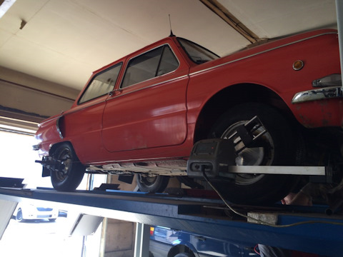

Почему не берутся? У нас разве нет поста с лазером? Понятно, что на компьютерном посту не будет данных про Запорожец — но лазерному должно быть всё равно, он абсолютные величины выдает.
дима, никто не знает, сколько должно быть, где надо крутить, в какую сторону и т.д., и не хотят этого знать. это ж очень трудно, проще за это время 2 иномарки сделать.
Demyan24
одна из версий "почему 24 минуты": наверное, у автора приспособления была Волга ГАЗ-24.
Нинада-нинада, у нас допуски жёстче )))
