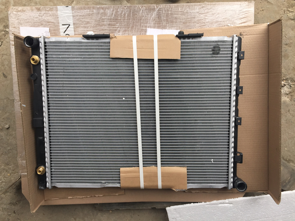

Я решил позаботиться о серьезном охлаждении двигателя. Еще два месяца назад искал по всему инету радиатор и в итоге заказал ajs.su/radiatory-patrubki…likonovye/toyota_am/3552/
Тойотовский радиатор чуть шире 730 против 710 стокого, по высоте 530 против 510 и толщина 60 против 40.

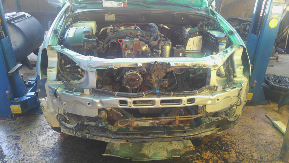

1. Слил антифриз и снял радиатор.
2. Примеряю новый радиатор по месту. Трубки кондея-радиатора гнул. Так же мальца раму пильнуть и приварил нижние крепления под новый радиатор. Кстати старые крепления не стал удалять, в случае чего можно обратно вернуть.
3. Болгарин и сварка лучшие друзья. Верхние крепления под радиатор подгонял.
4. В комплекте радиатора шли универсальные фитинги под шланги АКПП, без проблем подсоединил. Датчик температуры вкрутил, правда у нас вкручивается слева, а у Тойоты справа пришлось фишку нарастить.
5. Патрубки внизу без проблем одел. А сверху пришлось подогнать+датчик температуры поставил.
В целом работа требуется аккуратности.
Красиво и мощно смотрится

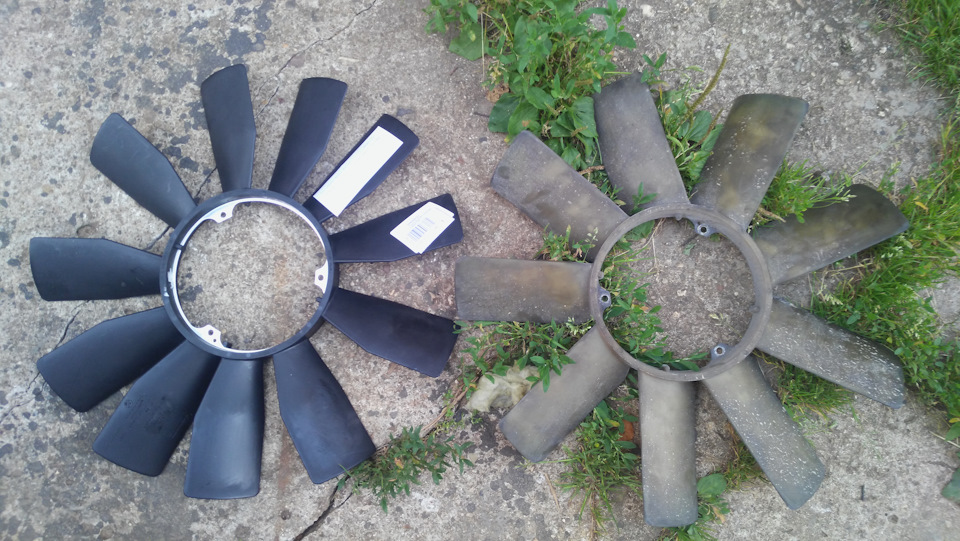

На фото справа родной девятилопастный.
А слева 11лопастный.

Хороший карлУсончик!Спасибо за номерок!) Но эл. помпа, эт ведь другое.)) Когда все молчит — она работает, пока температура в голове не упадет.))
AngelDimon
Женя ставь другой Карлсон. Весчь
A6062000123
Пы.сы Я же на севере живу
Дим этот — Trucktec 02.19.235, или Мерсовский. По номеру бьются два.
Устати, помпочка не загнется от такого карлУсона?))
У меня мерс. И родная помпа справляется

Про радиаторы эти противоречивые отзывы. Сделаны они визуально добротно, и в случае каких-либо проблем с бачками чинятся легко, но народ вон жалуется, что у них соты вскоре начинают течь, а это уже чинить смысла нет. Сам думаю о новом радиаторе, и вот эти поделия пока под большим вопросом.
Поживем. Если что напишу плохой отзыв
Что то на сайте магазина про этот радиатор не очень лестные отзывы. Дима, сам то как качество радиатора оцениваешь?
Радиатор не кривой, сварен отлично. Пробка слива пластик хлипленький, фитинги под автомат нормальные.
Чо мне не нравится, это соты чуть коснул замялись и кейхером не помоешь.
По поводу эксплуатации позже напишу, и.к мало поездил
