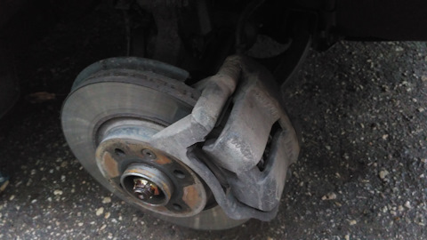

Месяцев 5 и 5 ткм пробега назад менял тормозные колодки и смазал направляющие смазкой MC-1600.
MC-1600
Подходит для всех деталей суппорта автомобиля.
Работает при температуре от -50 до +1000 °С.
Но товарищ на работе сказал, что лучше не использовать эту смазку в направляющих. Вот и решил проверить.
Вскрытие показало, что смазка MC-1600 за 5 месяцев прилично загустела и превратилась в глину.
С левой стороны износ колодок был неравномерный.
К тому же, уже давно лежала купленная смазка SLIPKOTE 211. Отзывы по этой смазке, как и по ее сестре SLIPKOTE 220-R очень хорошие. Посмотрим как она себя покажет.

Ревизия направляющих через 8 месяцев и 8 ткм пробега
Ревизия направляющих через 1 год 1.5 месяца и 13 ткм пробега

МС1600 хорошая противоскрипная паста. Ей же мажу свечи накала и болты в выхлопной системе. В пыльнике TRW — недорого и надёжно.

Если в смазке заявлено более 1000°С, то это 100% свидетельствует о том, что туда напихали какого то порошка (меди, керамики и т.д). А все эти порошки категорически противопоказаны в направляющих.
Ну так я ее и забраковал и не советую никому. Зачем в направляющих глина?)

Правильное решение нанести Slipkote, печально только, что путь к этому решению привел через свою ошибку. Я несколько раз давал ссылку на форум по смазкам для суппорта www.oil-club.ru/forum/top…dlya-tormoznyh-supp/?st=0, но ведь читать такмногабукав лень, вот народ и продолжает пихать в пальцы совершенно не подходящие смазки.

Не дорогая. Но она только для антискрипных пластин и можно между колодкой и поршнем помазать. Вот на офф. сайте в разделе "применение" написано:
"Не рекомендуется применять для смазки направляющих пальцев суппорта и закладки в пыльники."
Причем, люди пишут что эта надпись в описании появилась не сразу. Сначала писали что на все детали суппорта годится!
liquimoly.ru/item/7585.html
Она на основе керамики, как и МС-1600. Ничего подобное на направляющие я больше мазать не буду! :)

Моя первая замена колодок проходила у официалов Рено в Белгороде, направляющие смазали обычной смазкой вроде Шрус Ол райтовским, колодок хватило на 10 000 км. стерлась только одна сторона, поскольку прикипели правые направляющие суппортов, с тех пор меняю колодки сам.
Итог из всего этого — сэкономил 100 руб. на смазке — получи бешеный расход колодок.

Я то же разочаровался в смазке МС1600, густая, 5мл. реально не хватает, и так же прикипел нижний направляющий палец.
Выбрал смазку XADO Brake Caliper, очень доволен.
цена — 90 руб.
объем 10 мл.
и собственно уже второй раз меняю колодки и все пока путем, с учетом того что на МС 1600 дважды прикипали направляющие, с Xado пока такой проблемы нету.
