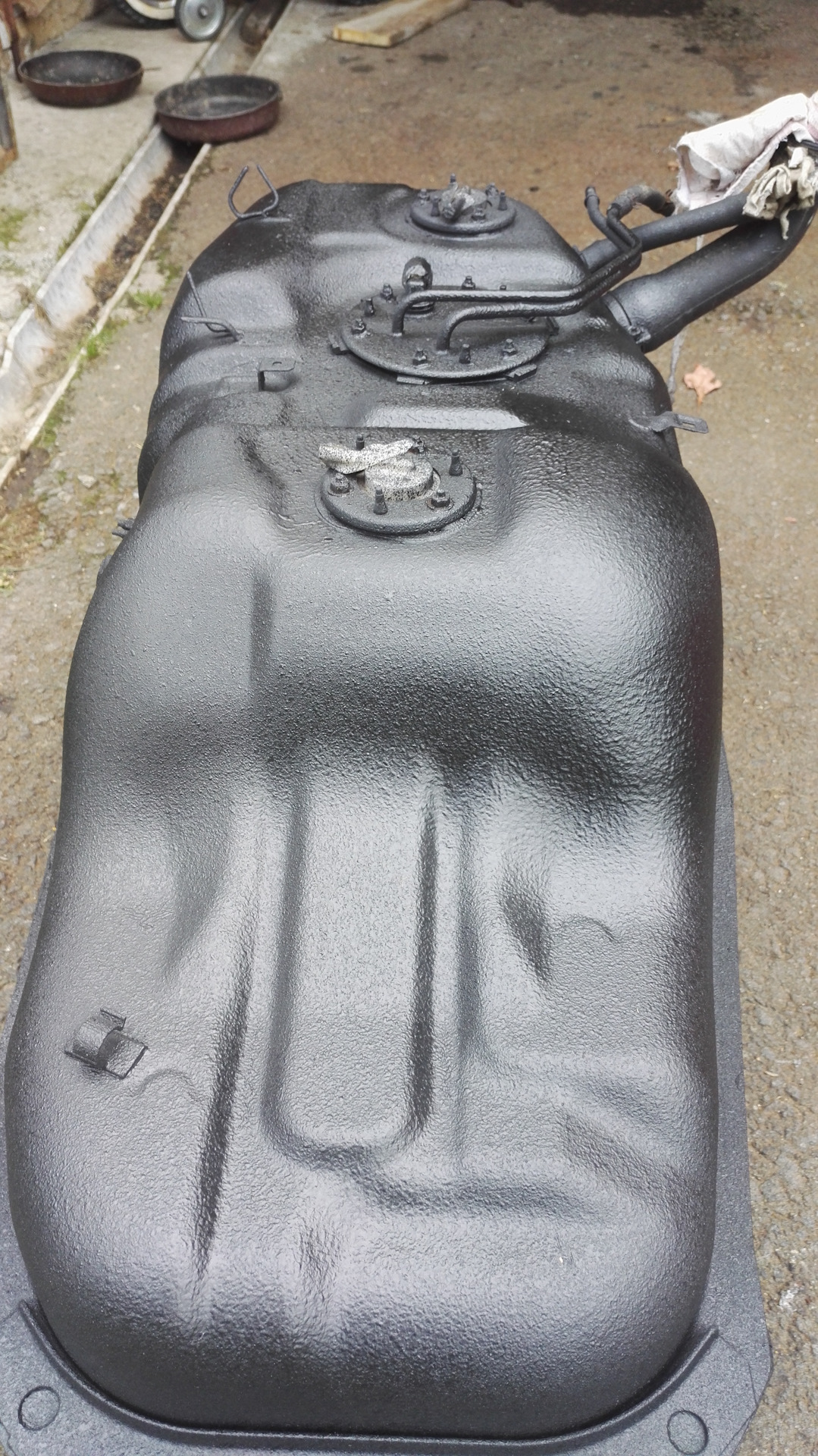

По поводу бензобака были самые плохие опасения, ожидал увидеть дыры на сквозь и полный бак мусора, на самом деле, гайки хорошо раскрутились, а бак и горловина, после небольшой очистки и обработке Б-52 заблясели на солнце:)
Внутри бака было чисто, на стенках имелся не большой налет, но я решил за него не заморачиваться, как говорится: сантиметр не грязь:))
Далее сборка с заменой расходников
И аналогичная обработка краской и антигравием
Надеюсь, что лет на 5 хотя бы хватит, а там можно и по новой, теперь все это дело могу с закрытыми глазами в одного снять и поставить:)

Лишь бы весь этот пирог из краски и антигравия не отвалился:)
По идее не должно, между каждым слоем сутки выдерживал, все по инструкции.
Толщина Газбаллона 4 мм)А так молодец)Я обмазал нигролом)Удачи!Почему нет в блоге УЛУЧШАЗИНГОВ?
