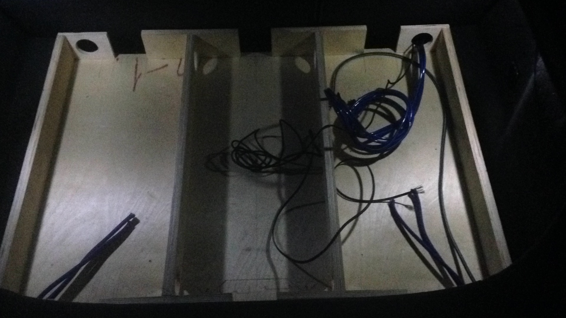

Совсем скучно ездить в тишине, выкроил вечер для работы с багажником.
Надо разместить скрытно 3 усилителя, АКБ, процессор, дистрибуцию питания.
Надо сделать как можно дешевле :D
Напилил деревяшек из фанеры
Охлаждение 80мм 3 кулера на вход, 3 кулера на выход
Управление кулерами с интелектом из китая, смысла нет их постоянно крутить на полных оборотах.
ru.aliexpress.com/item/DC…=6rQzEVbM&addresstype=600
Пол крепится болтами М6 4шт через резьбовые заклепки (никаких лифтов, запаски нет, там доп АКБ)

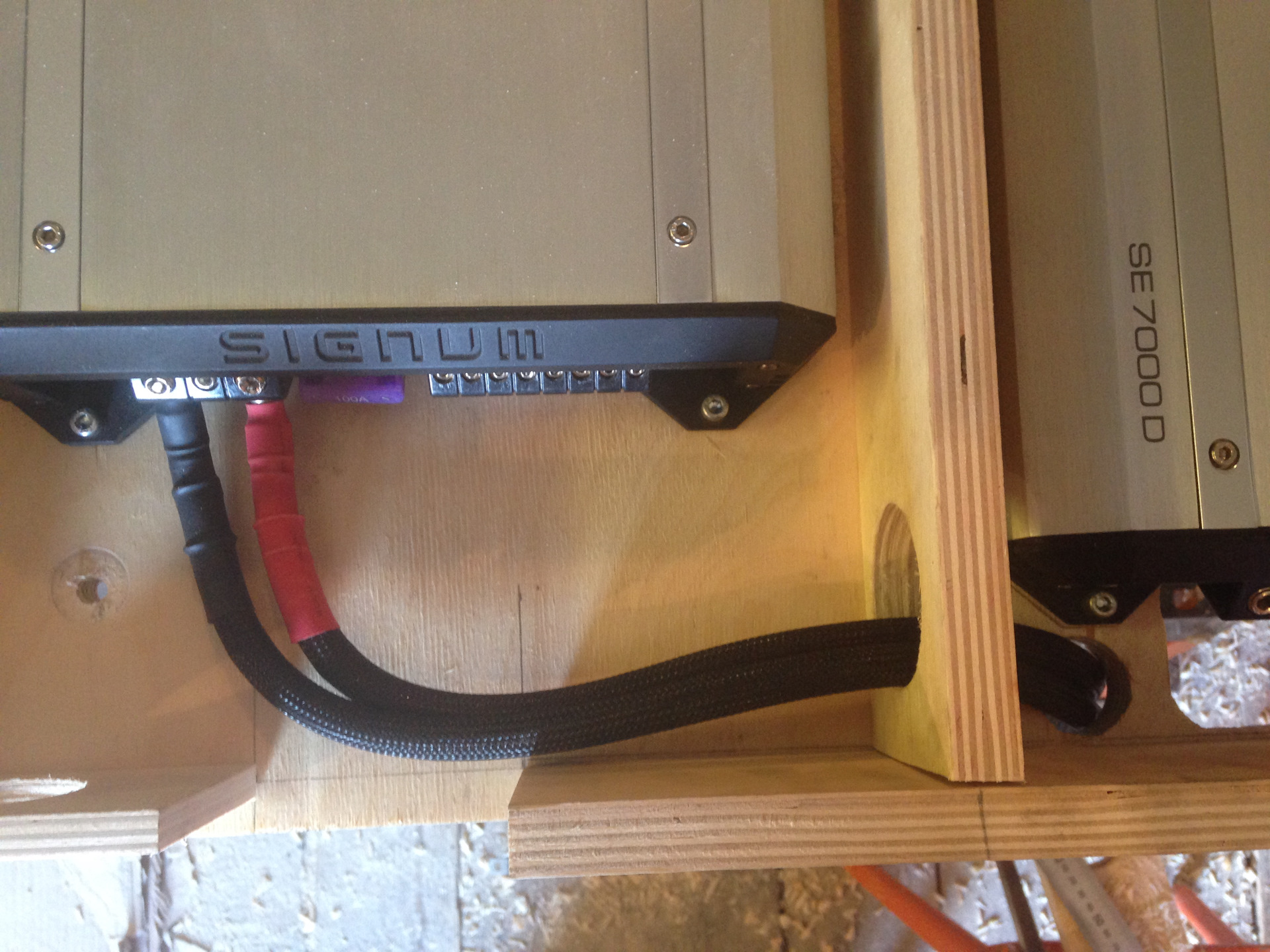

Межблочные кабели в системе от прошлого владельца, очень длинные (штатная магнитола распаяна), пришлось укорачивать по месту :D
Акустические кабели заходят сзади

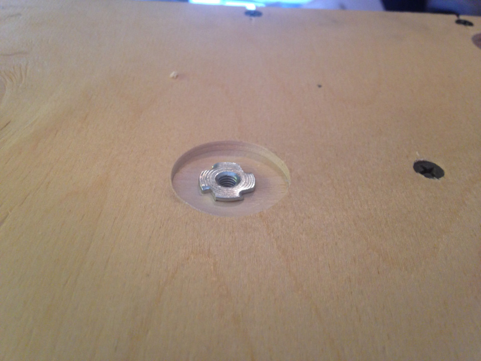

Усилители крепятся к фанере на забиваемые усовые гайки М5 для усилителей и М4 для процессора
Для силовой проводки сделаны переходы между "отсеками" и выходы к АКБ для самого короткого подключения питания.

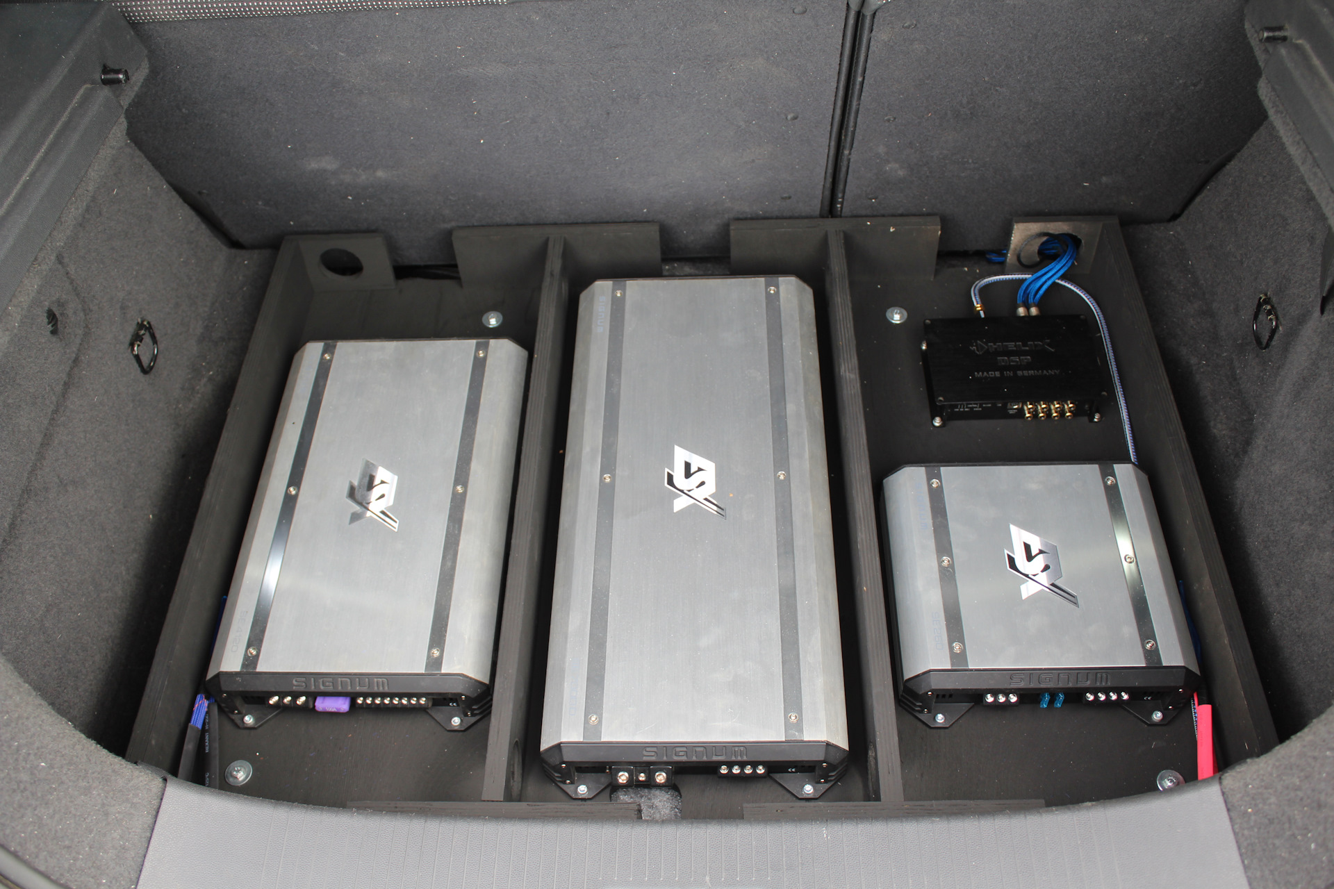

Затем все покрашено матовой краской из леруа
И собрано уже в машине
8 канальный звуковой процессор Helix DSP
слева 4х кканальный усилитель ESX SE4120 на мидбасы и тыловую акустику, в центре моноблок ESX SE7000D для сабвуфера, справа 2х канальный усилитель на твитеры ESX SE260

А как-то температура включения кулеров выставляется или оно уже с завода выставлено?
Там в описании есть: 7., Температура была 30 Градусов, Губернатор Контролирует вентилятор Начать, 30 50 градусов Линейно увеличение Скорость вращения вентилятора, Вентилятор Работает на полной скорости Выше 50 градусов
Понятно. Надо будет себе такую штуку приобрести.
