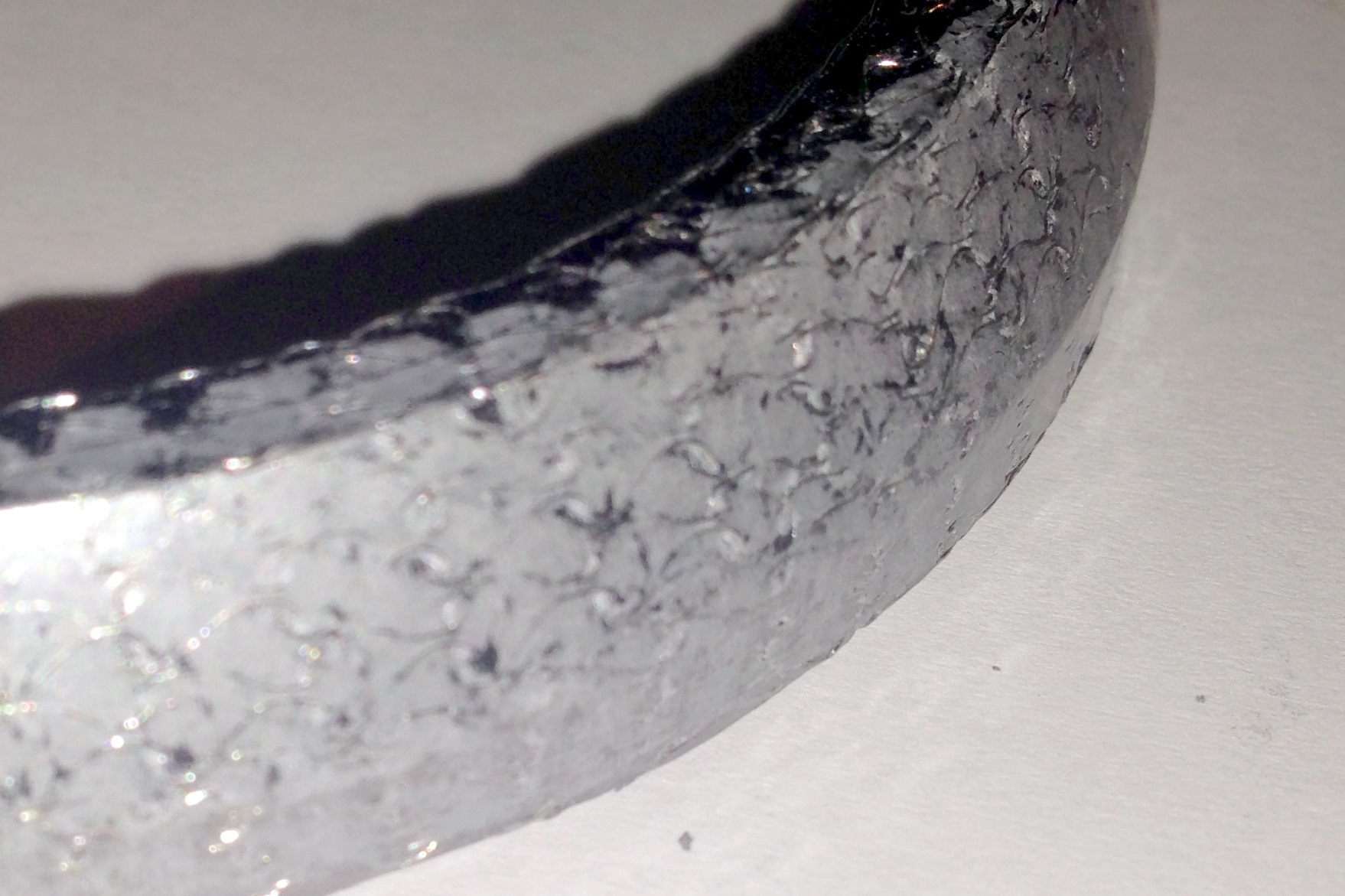

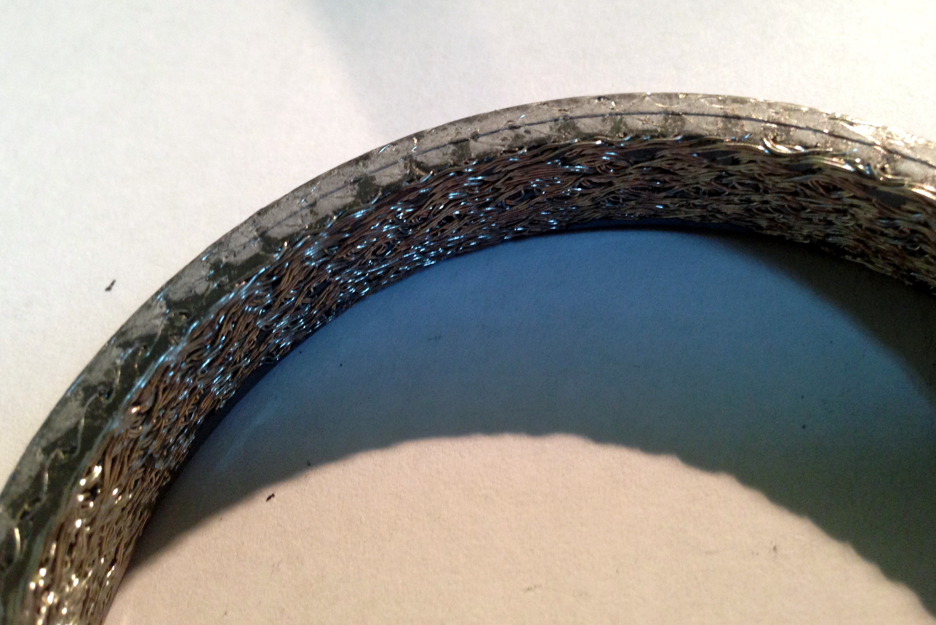

Стал замечать, при езде на трассе, какой-то посторонний шум, я извиняюсь за выражение "перд…ж".
Звук проявляется при оборотах в районе 3000 и выше, плюс пару раз затянуло выхлопные газы в салон…
Пошел я на drive2 и нашел похожие темы форумчан: ccalpha и kirill-morozof. Причина сразу стала понятна — прогар первого кольца (прокладки) выхлопной трубы.
Короче, на скорость и безопасность, это не влияет, поэтому решил я подготовиться к замене и начал искать необходимые запчасти. Это не оговорка "запчасти", во множественном числе, т.к. созвонившись с знакомым мастером на СТО, он порекомендовал, кроме прокладки сразу покупать: шпильки, гайки, пружины, с его слов "прикипают они (шпильки и болты) а пружинки рассыпаются (от возраста и температуры)" и чтобы потом, когда машина будет на подъемнике висеть не ехать, на такси, на рынок и не искать их, посоветовал купить сразу. Более того посоветовал сразу менять и среднее кольцо, т.к. при подвижке выхлопной трубы может и оттуда начать "сечь". Похожую информацию по замене этих запасных частей, я прочитал и у кашкаевцев с нотыками, поэтому полез на exist по подбору з/ч, и вырисовал для себя следующую картину:

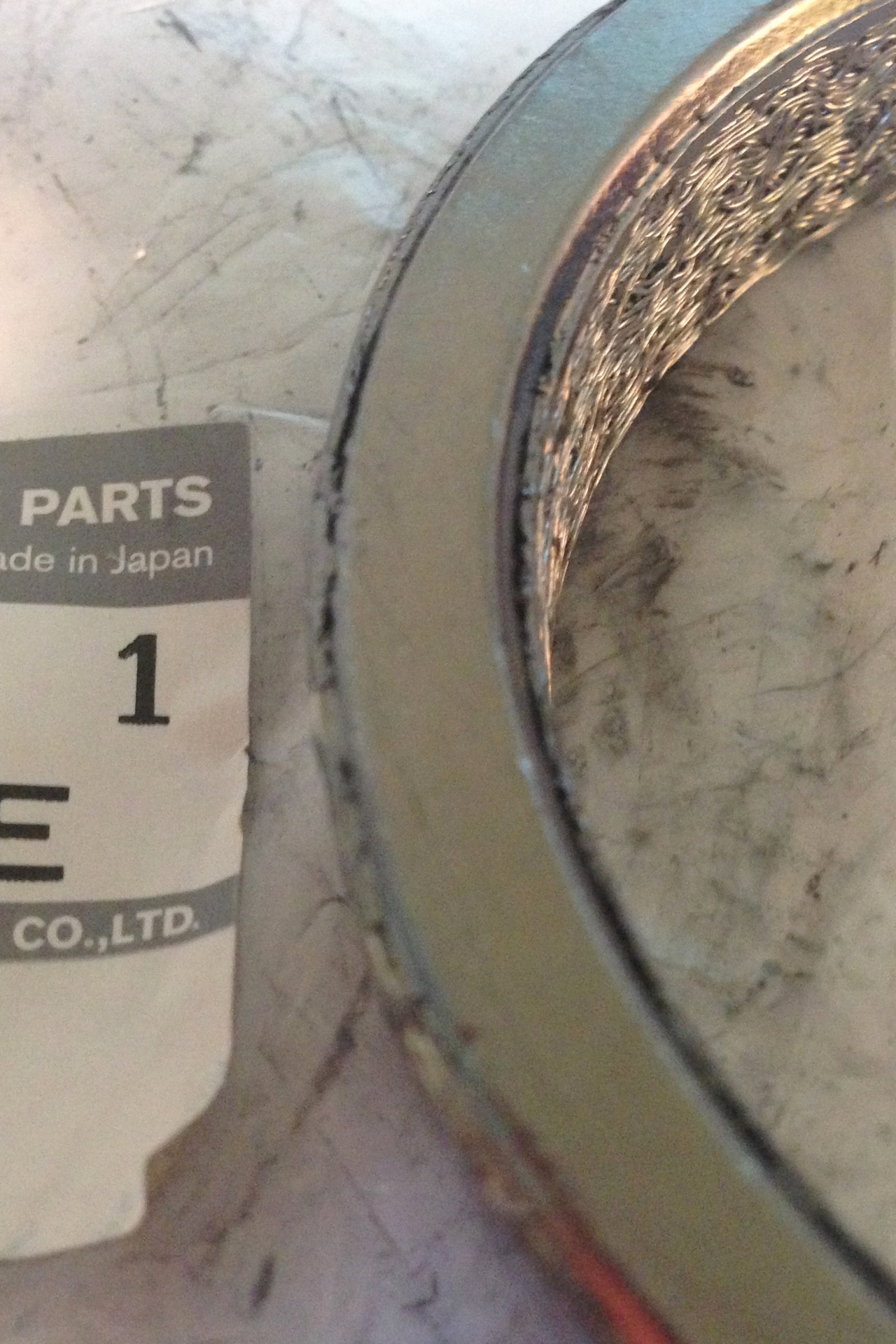

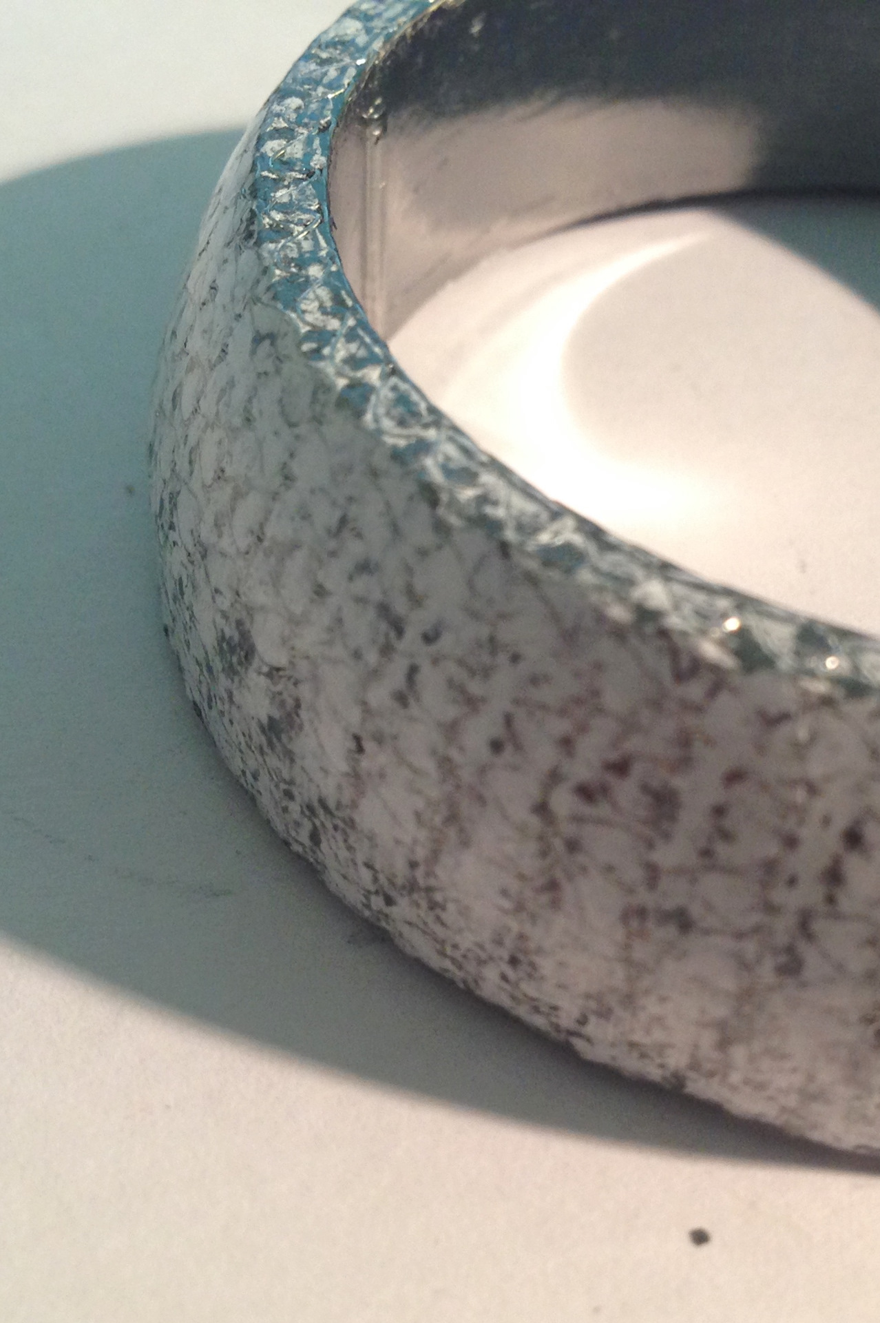

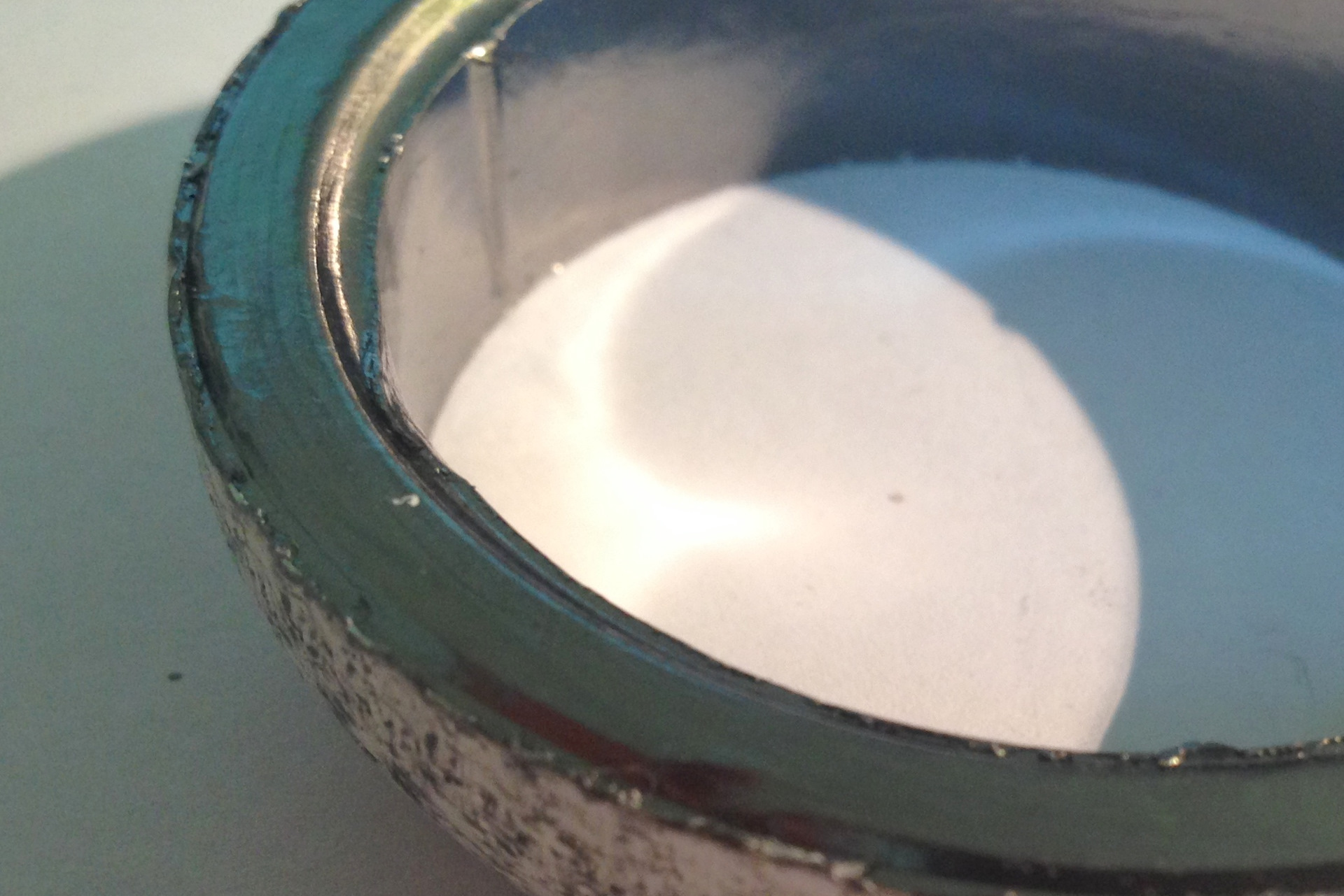

Первая прокладка:20695-ED10A или 20695-ED10С. Как оказалось впоследствии (по информации от оффов Nissan), обе эти з/ч сняты с производства, заменная для них: 20695-ED10E
Да, скажу сразу, по прокладкам, на заменители других брендов не смотрел, т.к. прокладки хоть и дешевле в 4-5 раз, но качество уступает оригиналу в разы. А болты, шпильки оригинальные, мне обошлись дешевле чем не оригинальный BOSAL и FA1. Пружинки не оригинальные (FA1), значительно дешевле оригиналов, но по факту в наличии их нигде не оказалось, поэтому взял также оригинал. Кстати пружинка на переднюю и среднюю прокладку идут одинаковые.
Для фиксации передней прокладки 20695-ED10E, нужны шпильки, гайки и пружинки (каждых по 2 шт.):

Подскажите пожалуйста, первая прокладка 20695-ED10E подошла на место, а то сегодня приехал в сервис, а мне сказали что она не подходит, разница в несколько мм.
