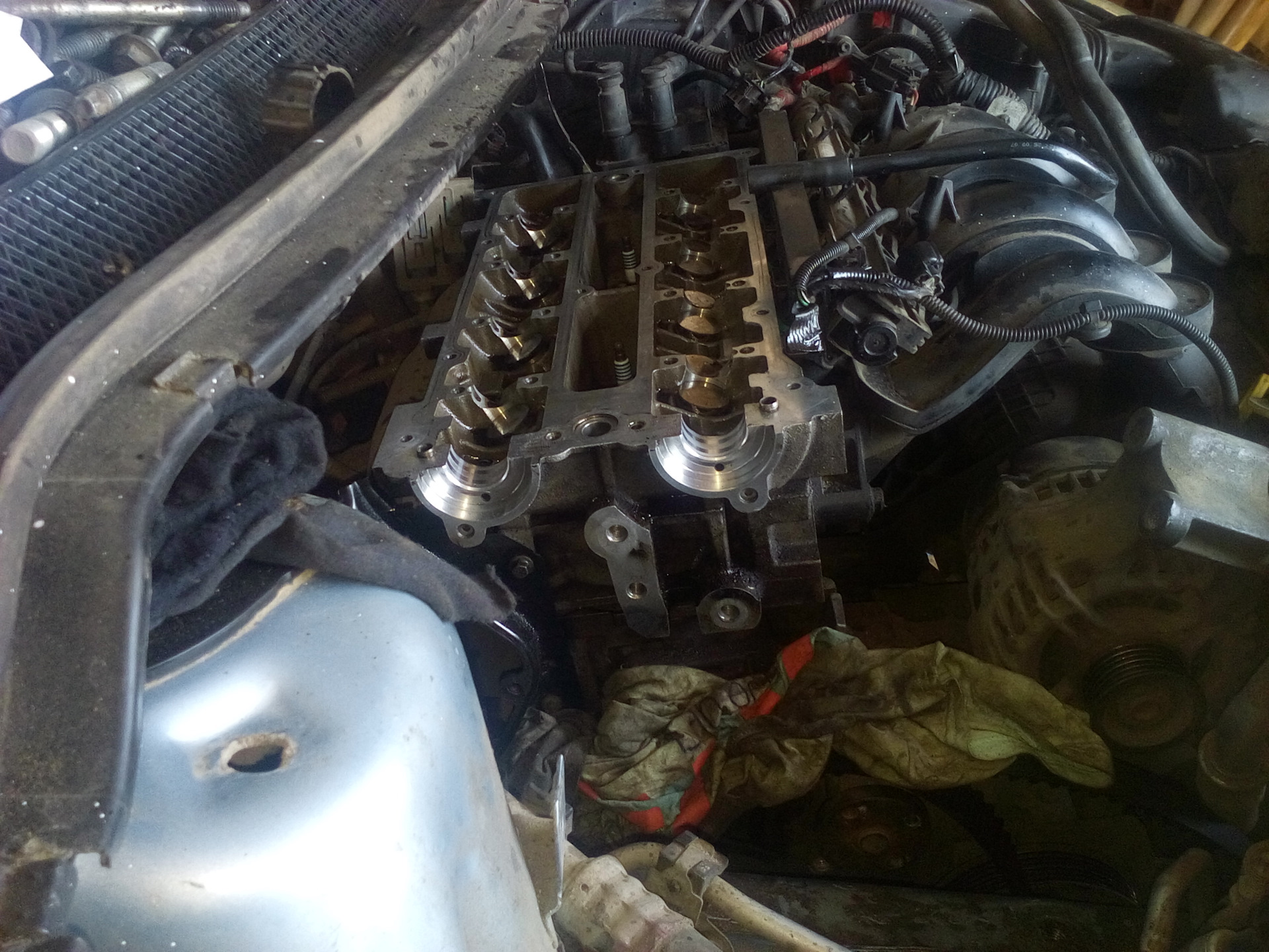

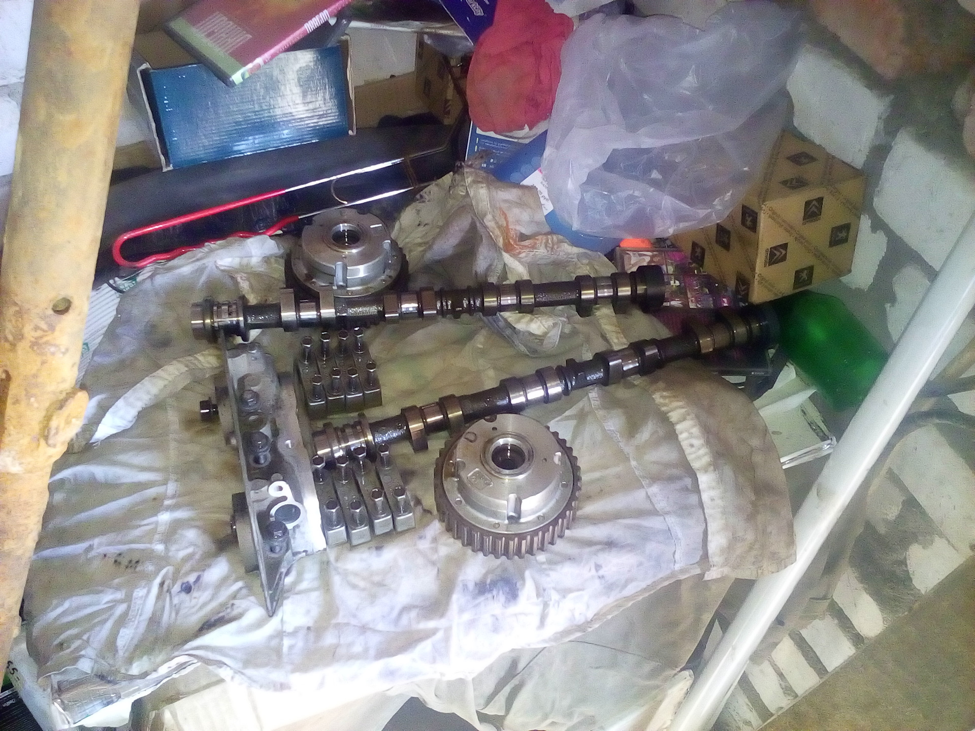

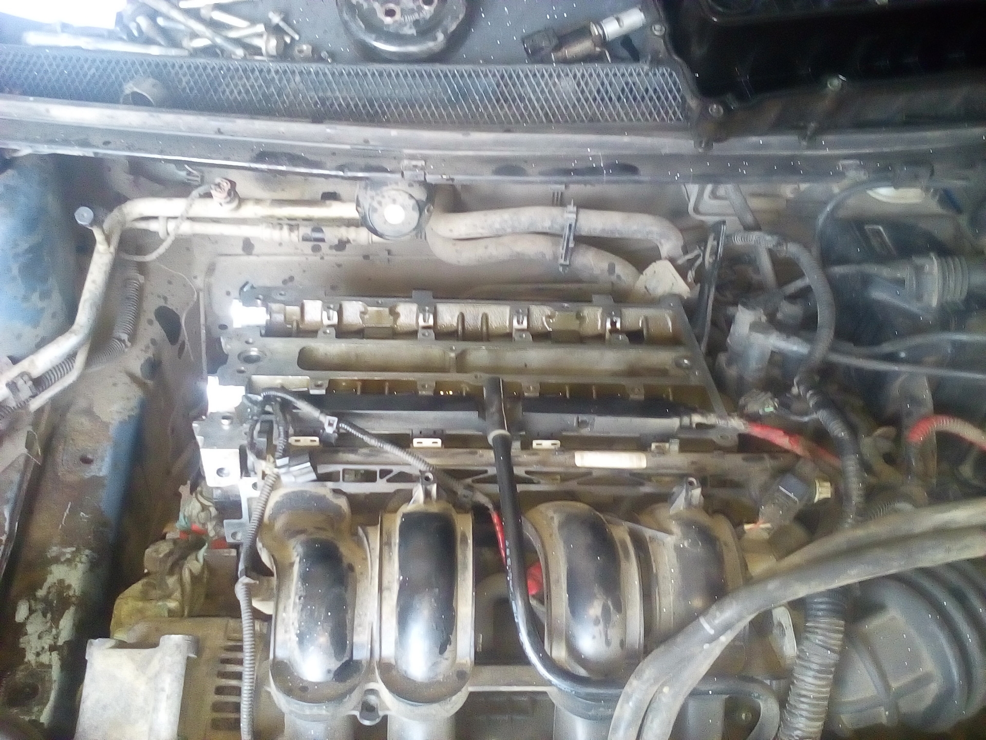

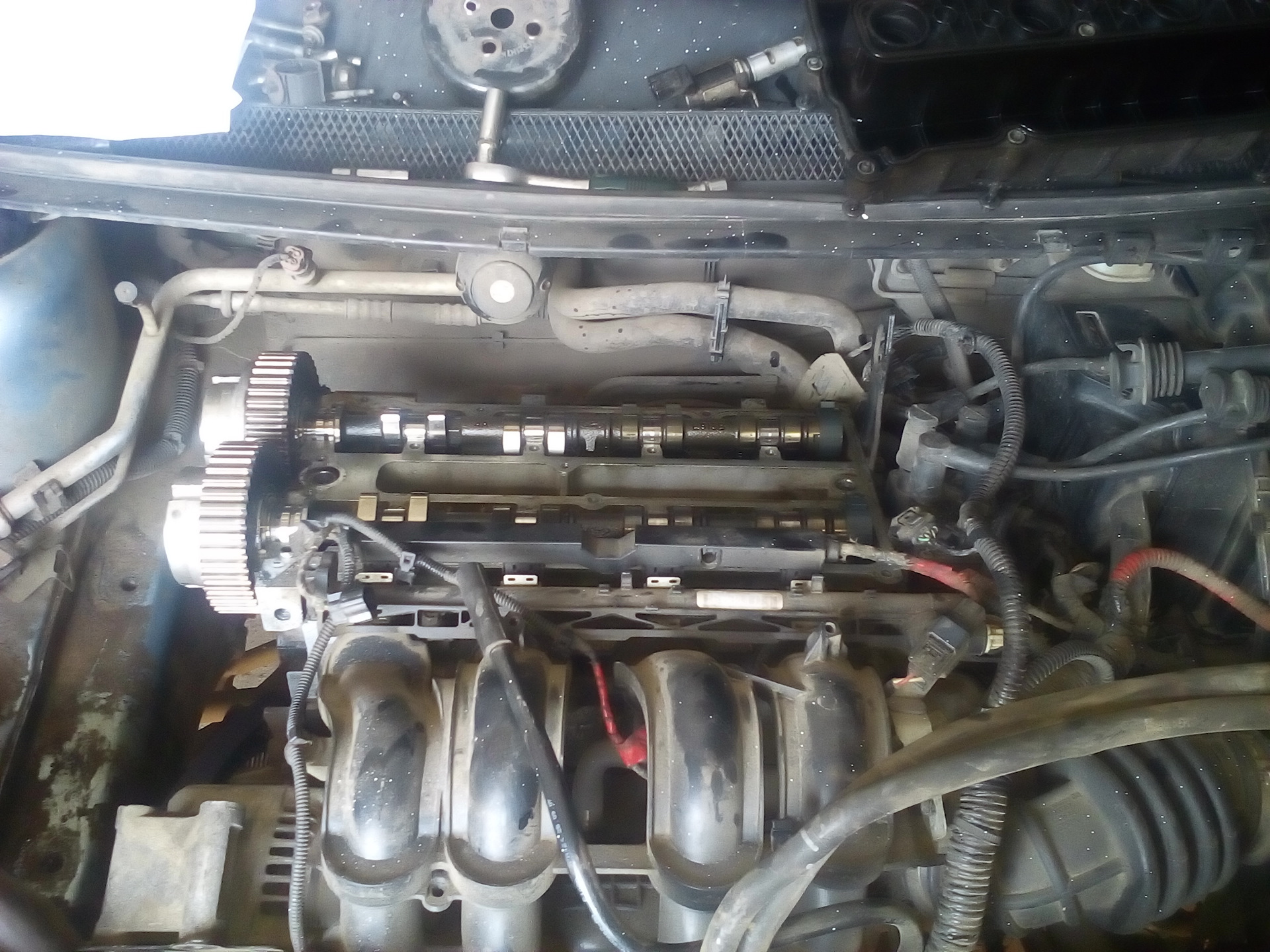

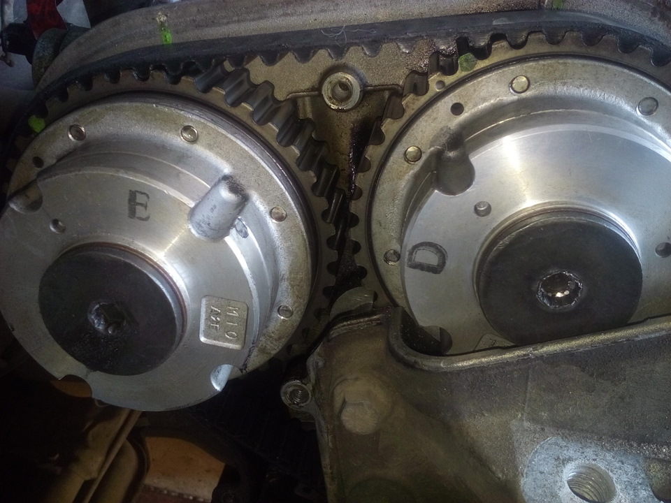

ну вот пришло время регулировать клапана, особых трудностей не было кроме… на блоках VCT стоят болтовые заглушки, предыдущие ремонтники их изрядно угомонили пришлось откручивать с помощью какой то матери газового ключа .молотка, зубила.
Теперь высчитываем необходимые нам толкатели, заказываем собираем все обратно и в путь дорогу!

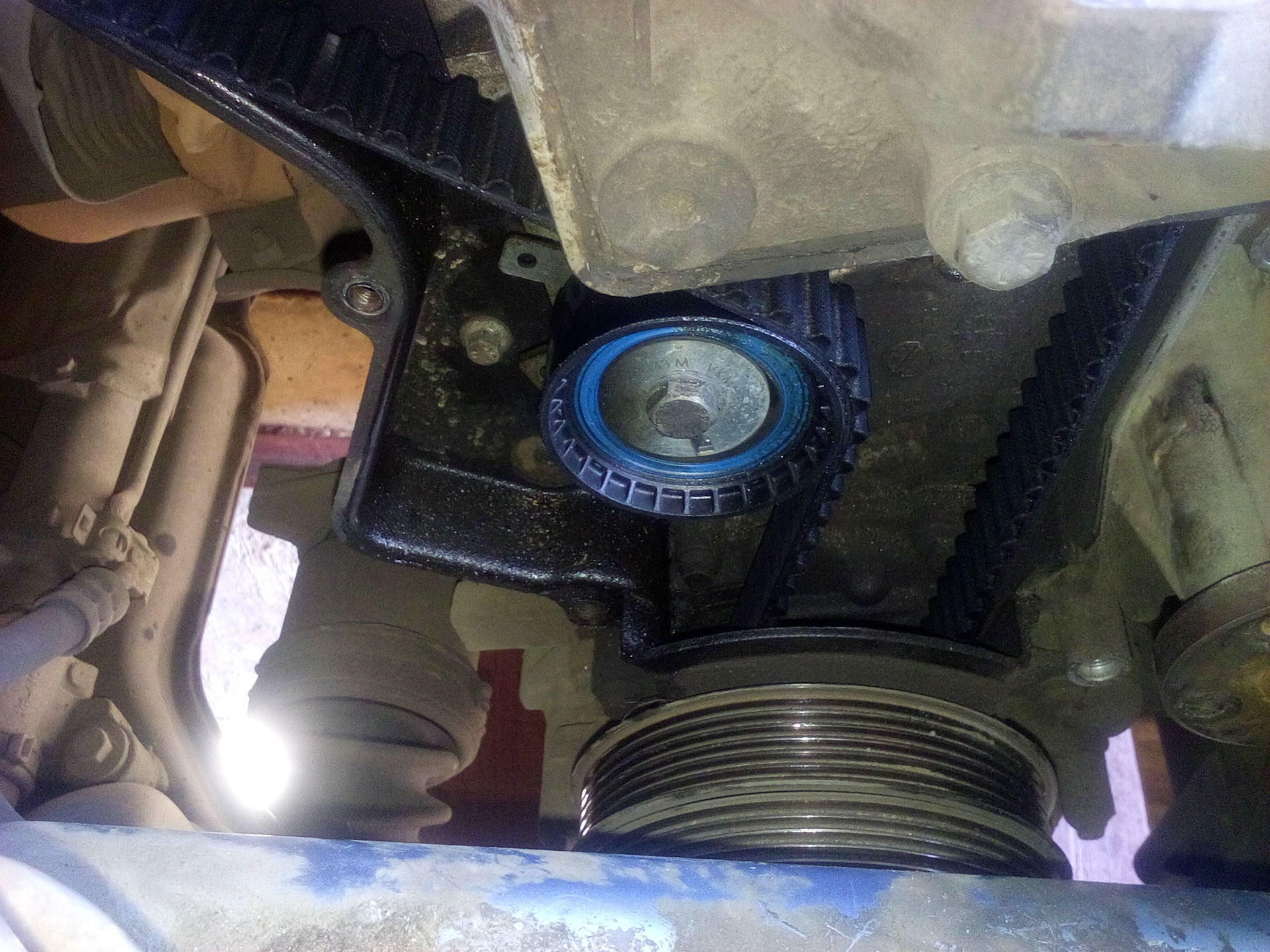

P.s Потек сальник коленвала соответственно ГРМ и сальник придется поменять.
Всем удачи на дорогах, и как можно меньше ремонта

Скоро займусь тем же самым).сколько регулировал клапанов?
В общей сложности пришлось регулировать 5 клапанов
Привет, а поподробней есть отчет или ссылка что да как замерять ну и т.д. за ранее спасибо.
