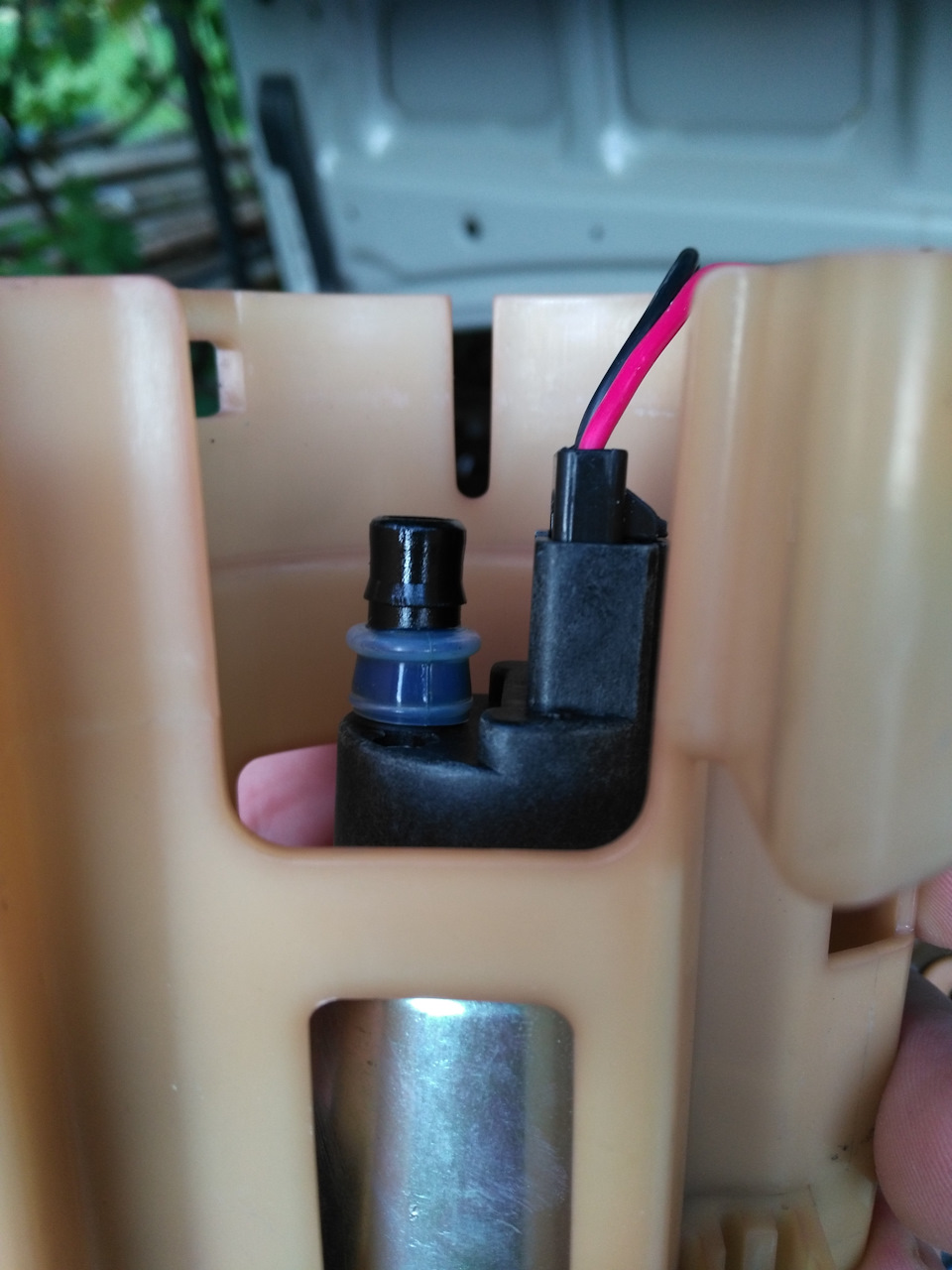

После того как сгорел родной топливный насос, я установил первый попавшийся насос от жигулей. и после длительного простоя в пару часов приходилось крутить стартером несколько секунд. это меня не устраивало. Еще не хотел срощенные провода в баке для подключения неродного насоса, и заказал контрактный насос.
производительность этого насоса 140 л/ч
давление на МЕГАВОЛЬТе
видимо из-за другой формы пипки подачи было неплотное прилегание уплотнения к фильтру.

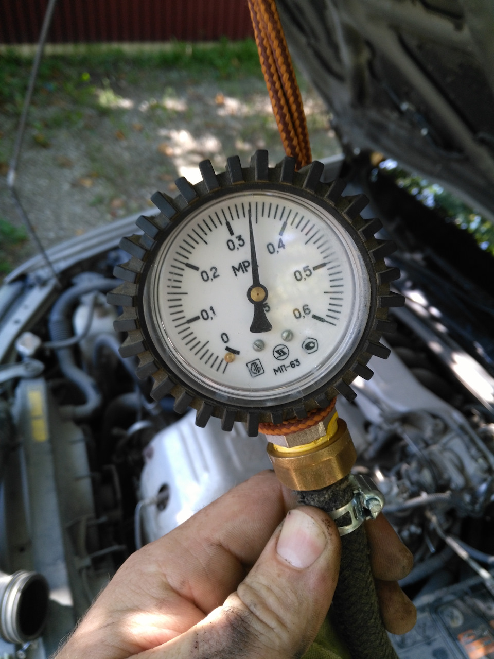

давление на контрактном насосе такое же как на старом. жаль нет возможности померить давление прямиком на магистрали(там где демпфер пульсаций)

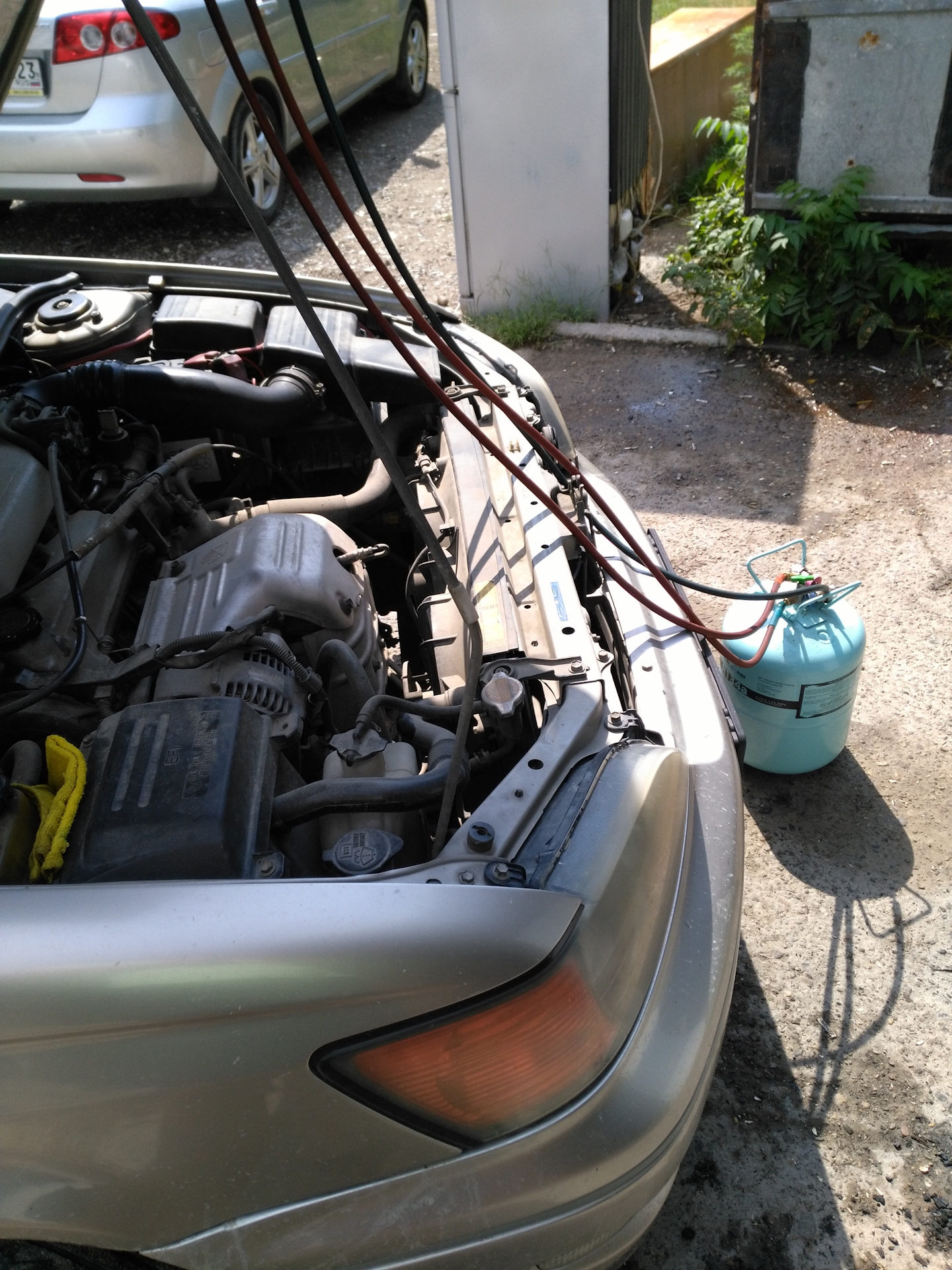

Затем заехал и проверил давление в системе кондиционирования. Все в норме. Еще помыл снаружи радиатор но фотографировать поленился.
