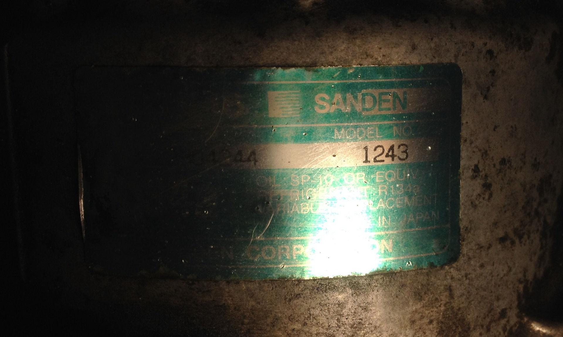

Компрессор на моей Пиньке стоит фирмы SANDEN модель 1243 мадэ ин Жапан :)

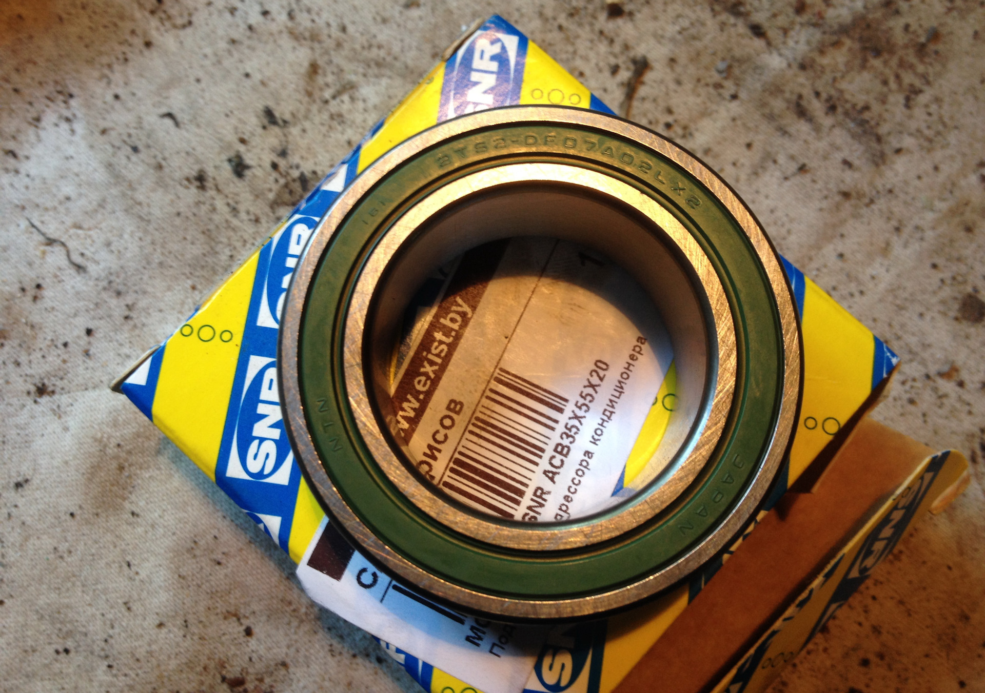

По каталогам подшипник нужен 35х55х20 мм, такой и был куплен.

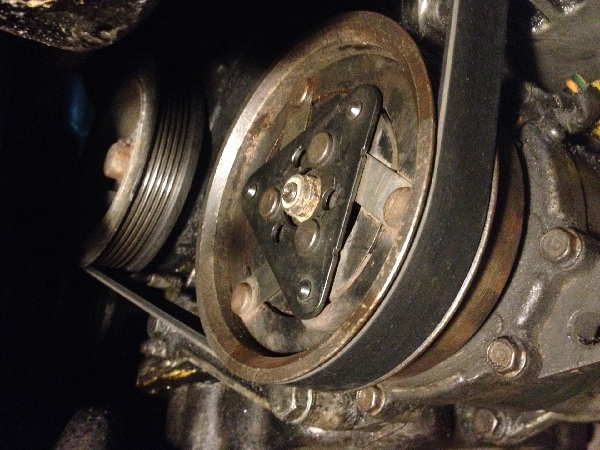

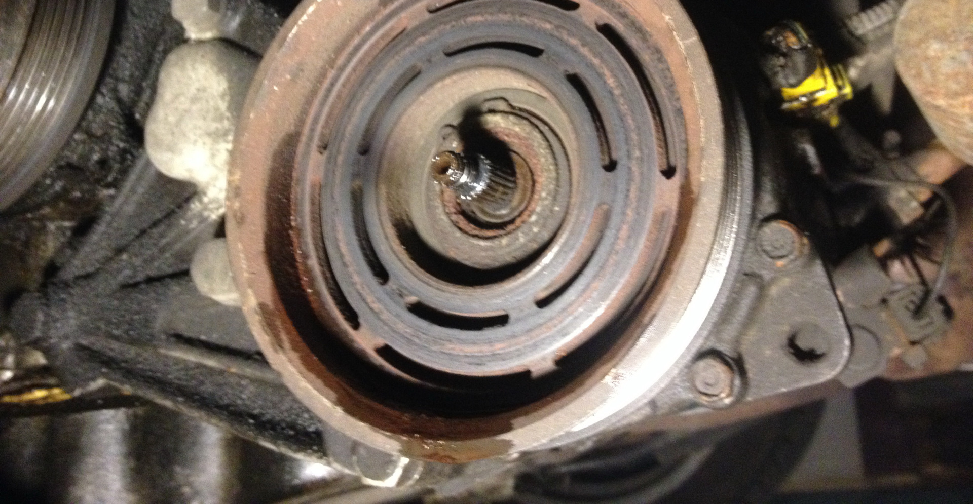

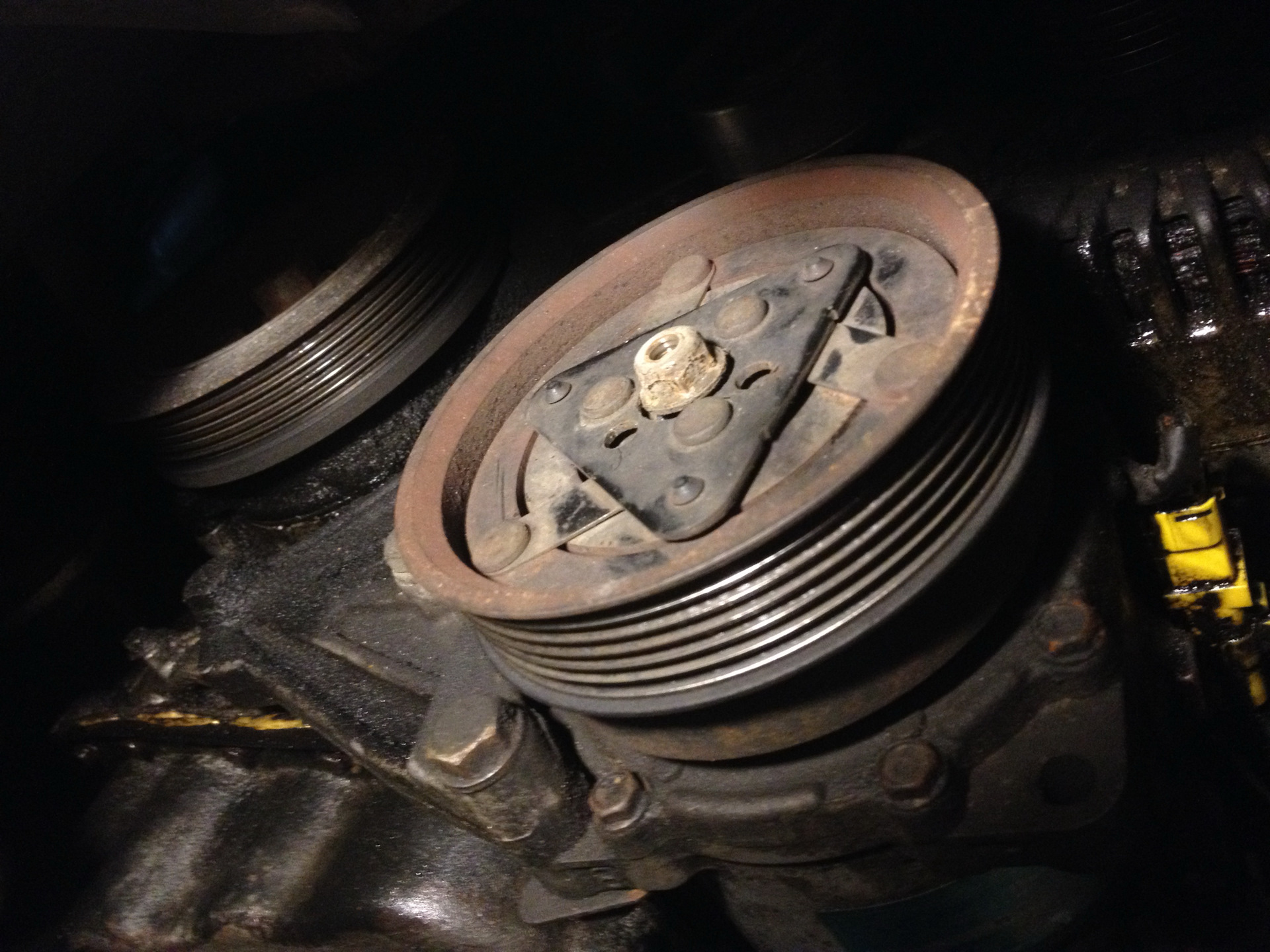

— снять ремень навесного

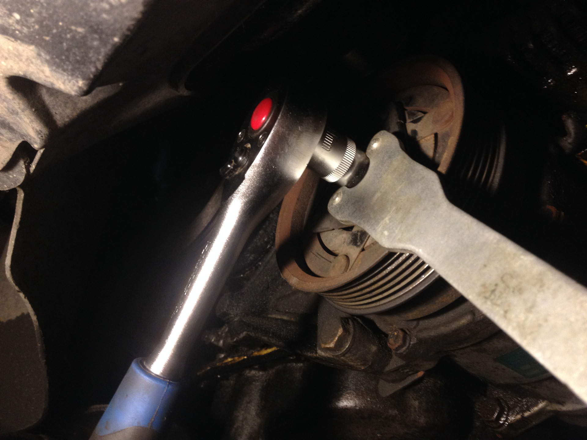

— открутить гайку на 14 и снять прижимной диск
я зафиксировал диск с помощью ключа от болгарки
Снимая диск, не потеряйте шайбу, которая стоит на валу!

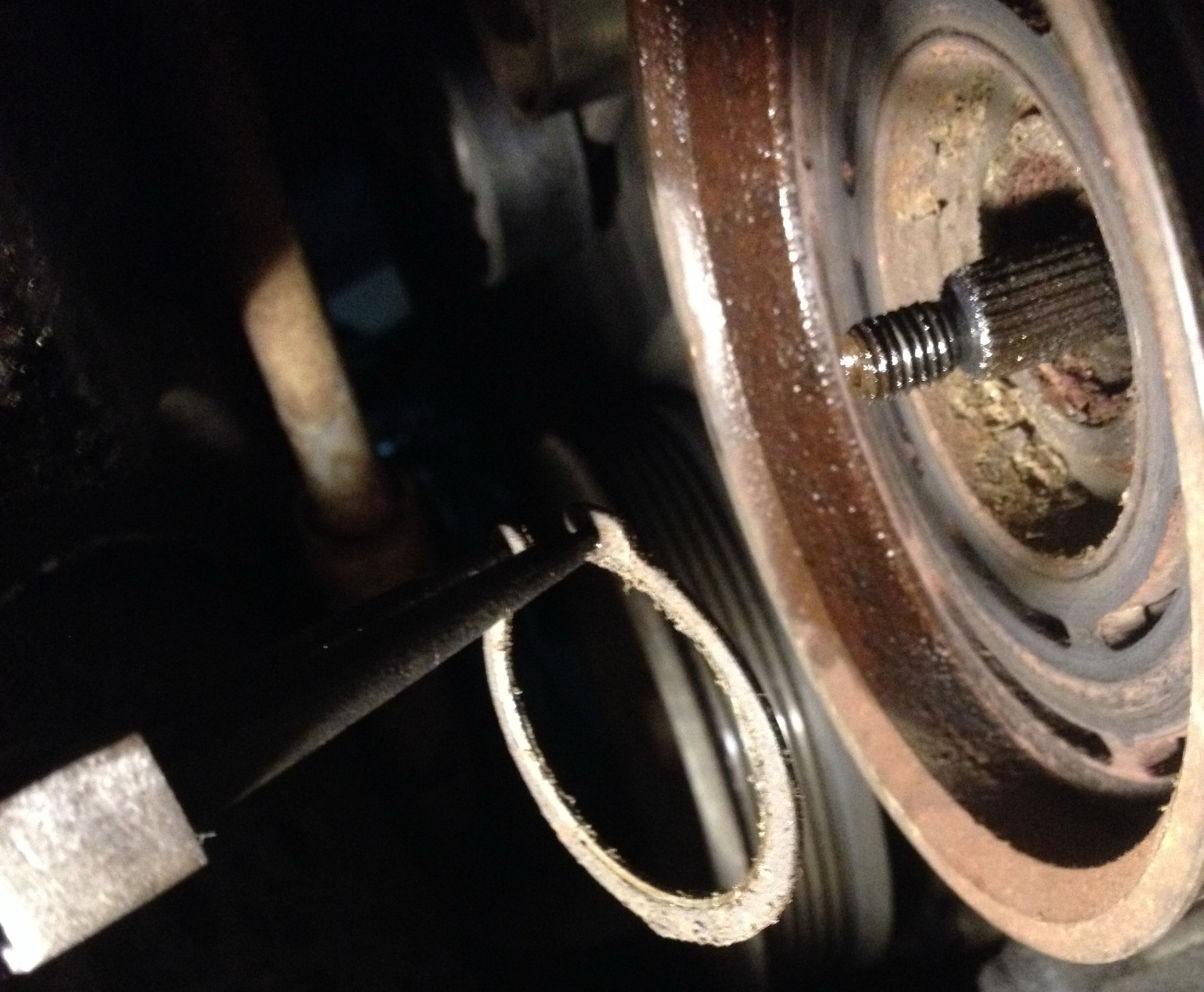

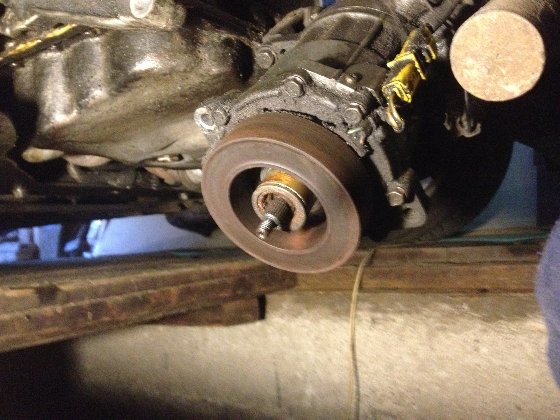

— теперь нужно снять стопорное кольцо

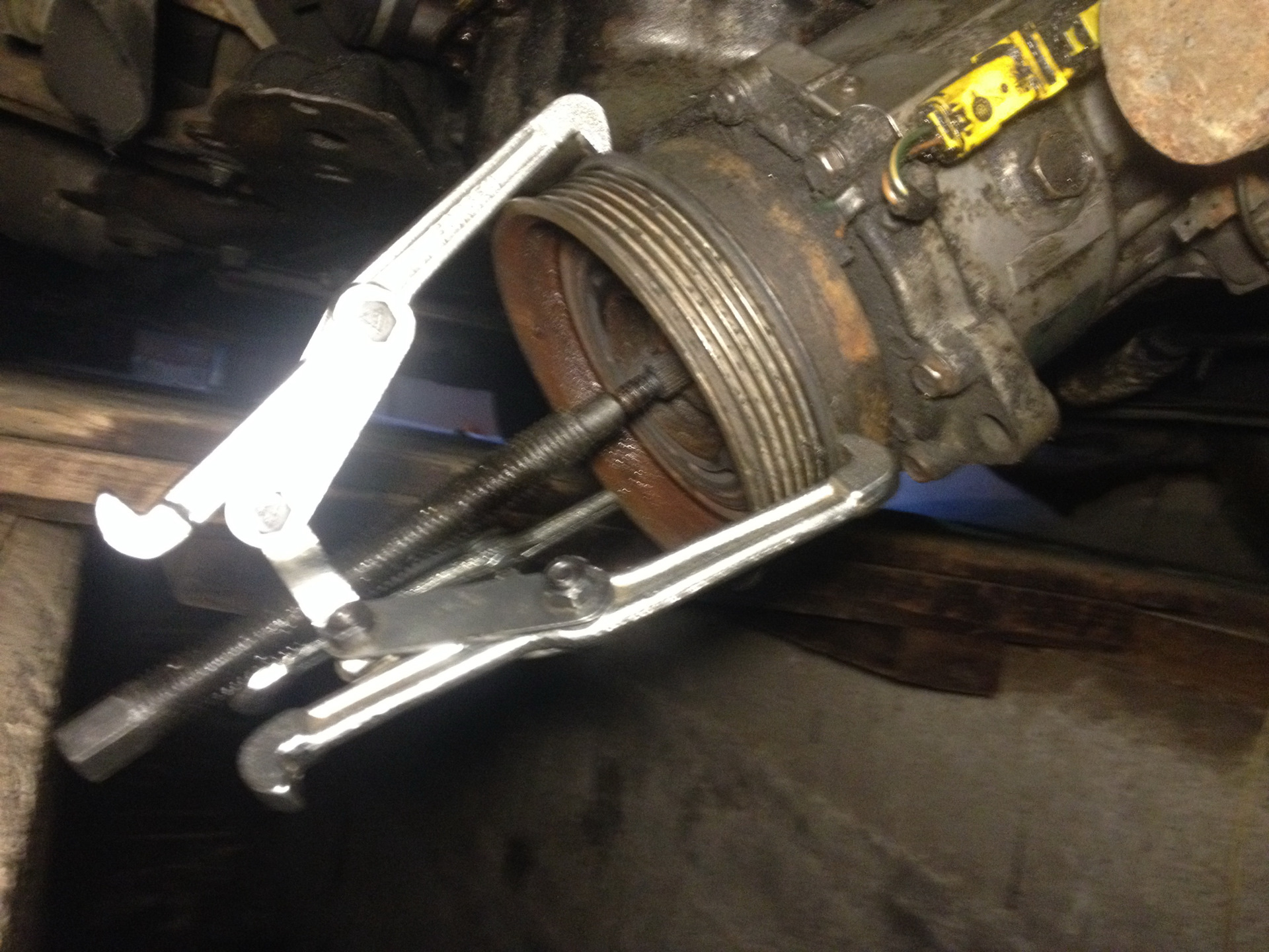

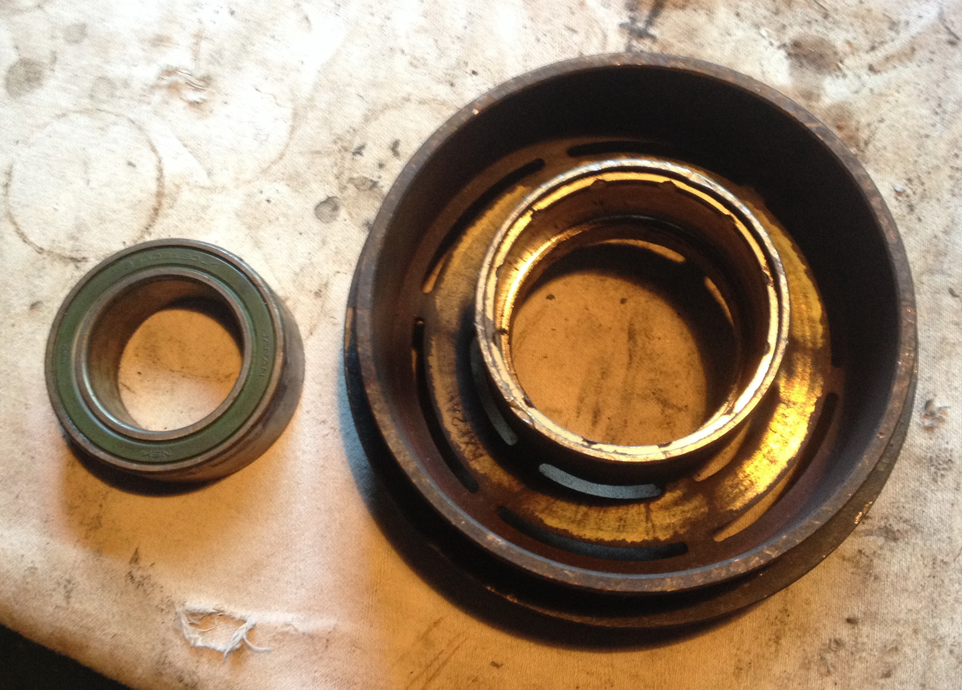

— и с помощью съёмника снимаем саму муфту, если бы у меня был съёмник поменьше, можно было бы все сделать на месте, но мне пришлось открутить компрессор и опустить его ниже, чтобы налез съёмник, трубки системы кондиционера, при этом, не откручивал, система заправлена

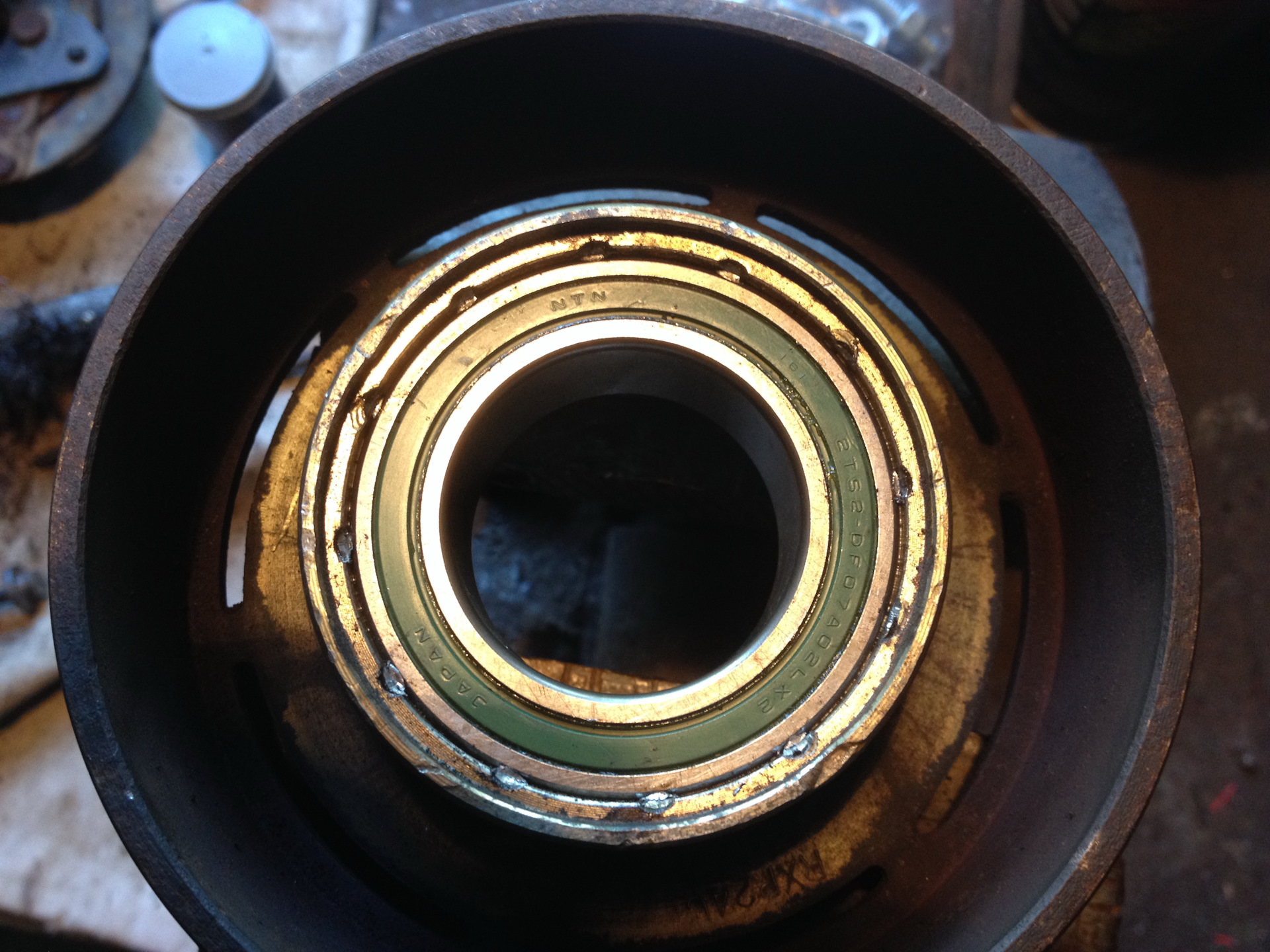

Подшипник в муфте закернён
Перед тем, как выбить, раскернил подшипник и очень аккуратно, чтобы не повредить муфту выбил его

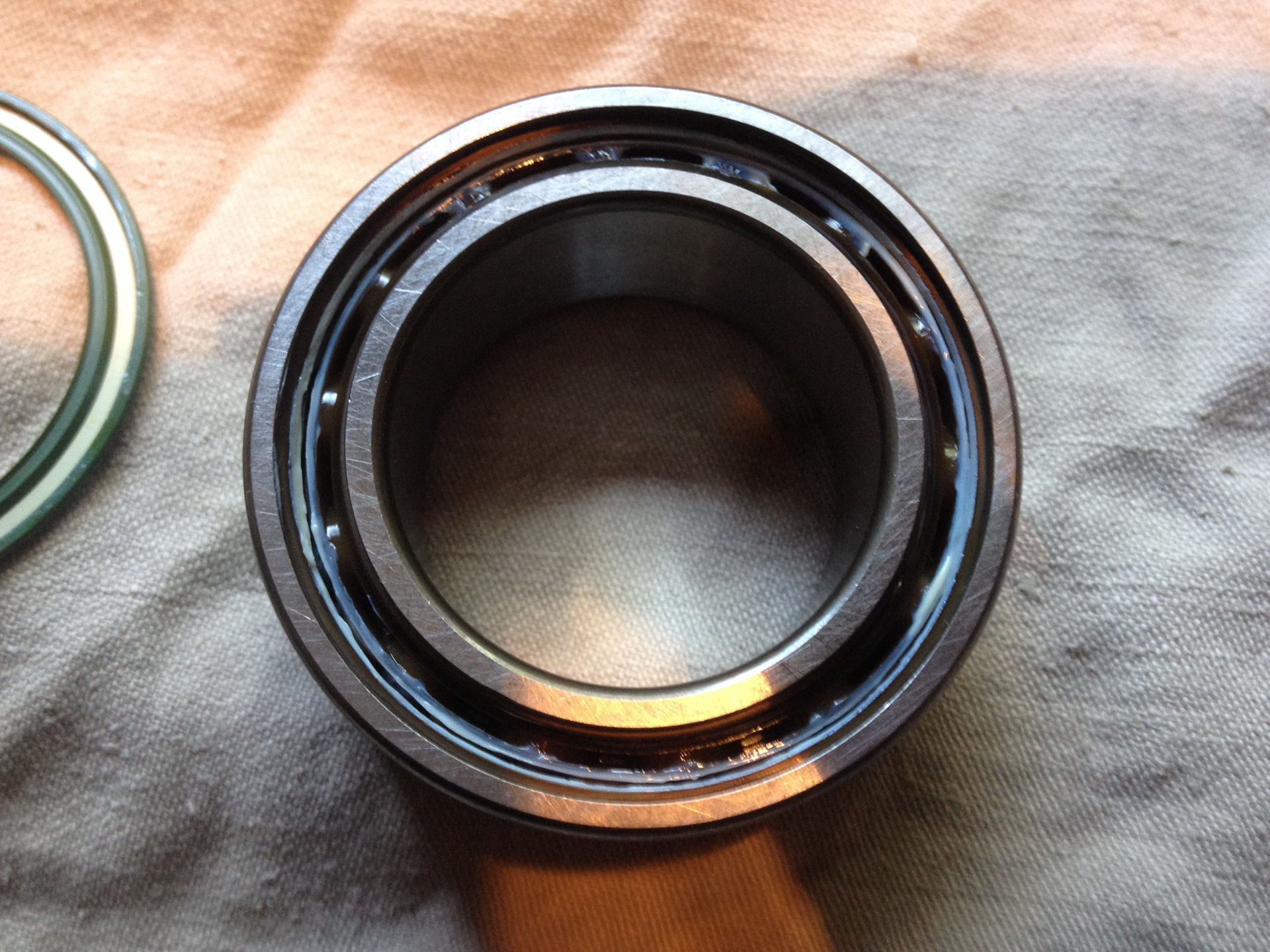

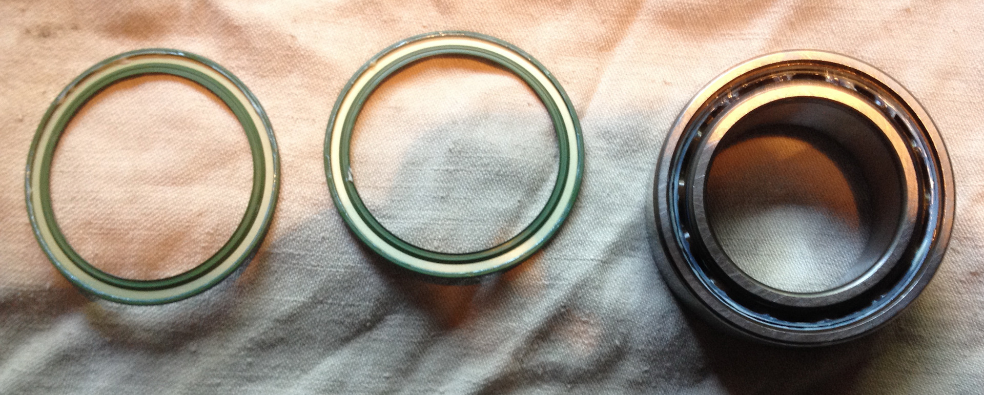

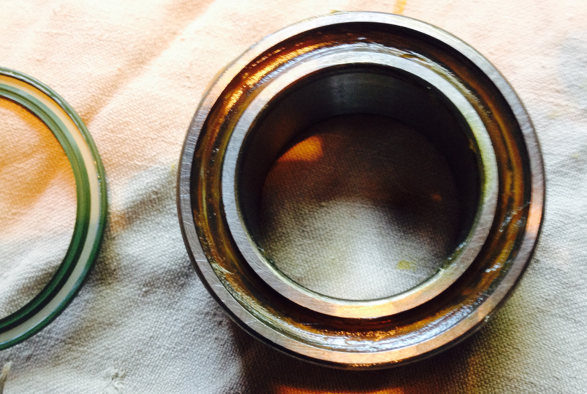

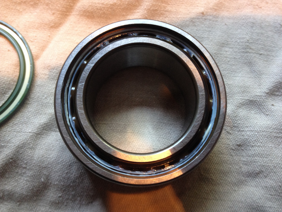

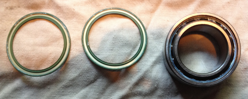

Вскрыл новый подшипник
смазки в нем оказалось маловато
набил хорошенько смазку в новый подшипник

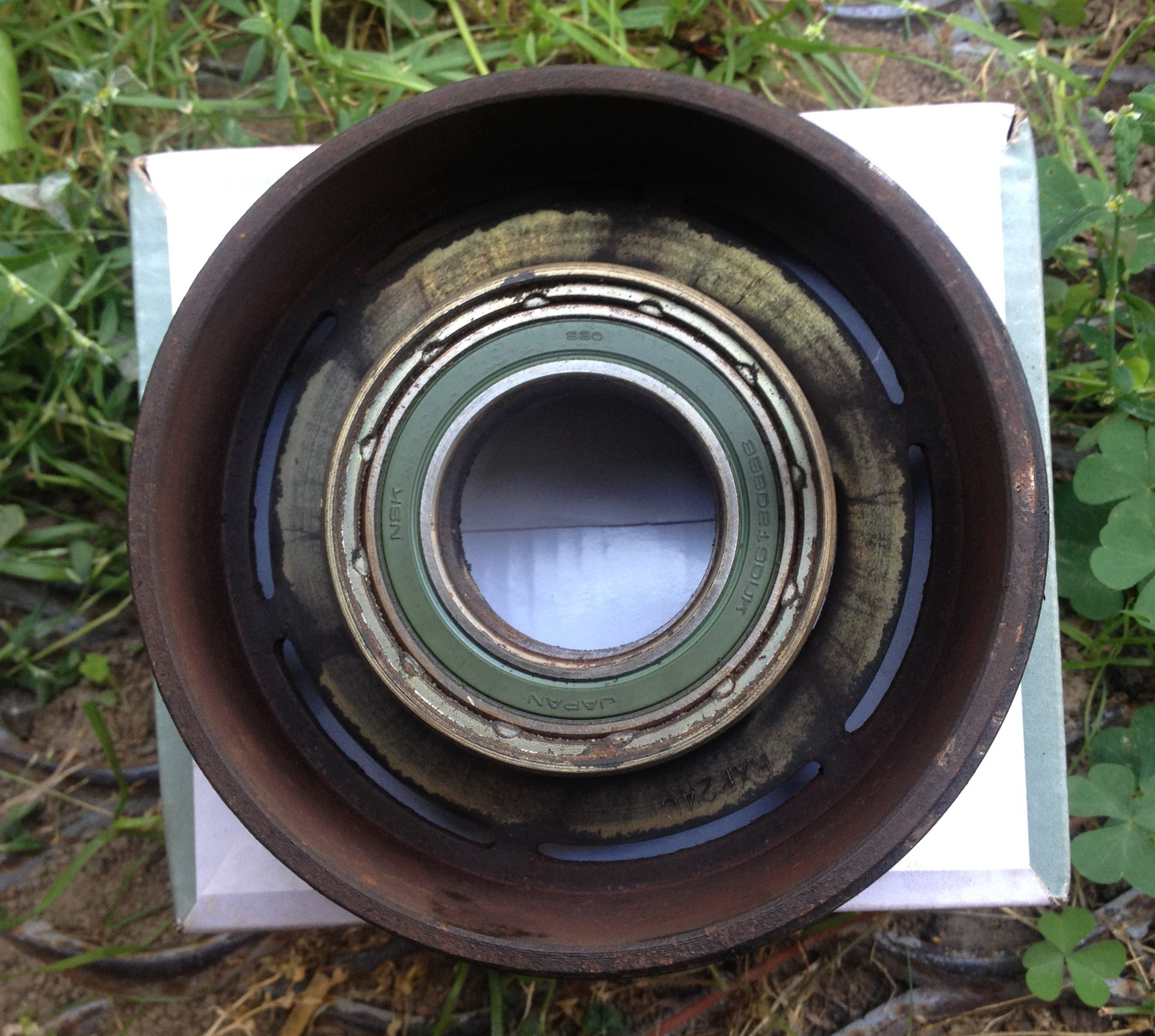

запрессовал его в муфту и закернил
Ну вот, можно ставить
Сборка в обратной последовательности
Пробный пуск, все супер, только звук мотора, красота! Кондей работает, гула нет.

Какой фирмы компрессор стоит?
Для Sanden нужен подшипник 35х55х20, для Delphi — 40x62x20,6
В идеале, конечно, снять размеры со старого.
Я смотрел по Exist
спасибо, фирму потом посмотрю (скорее всего санден)
то есть ты вбивал артикул (35BD219DUK) старого подшипника?
в поиске набрал номер ABC35X55X20
