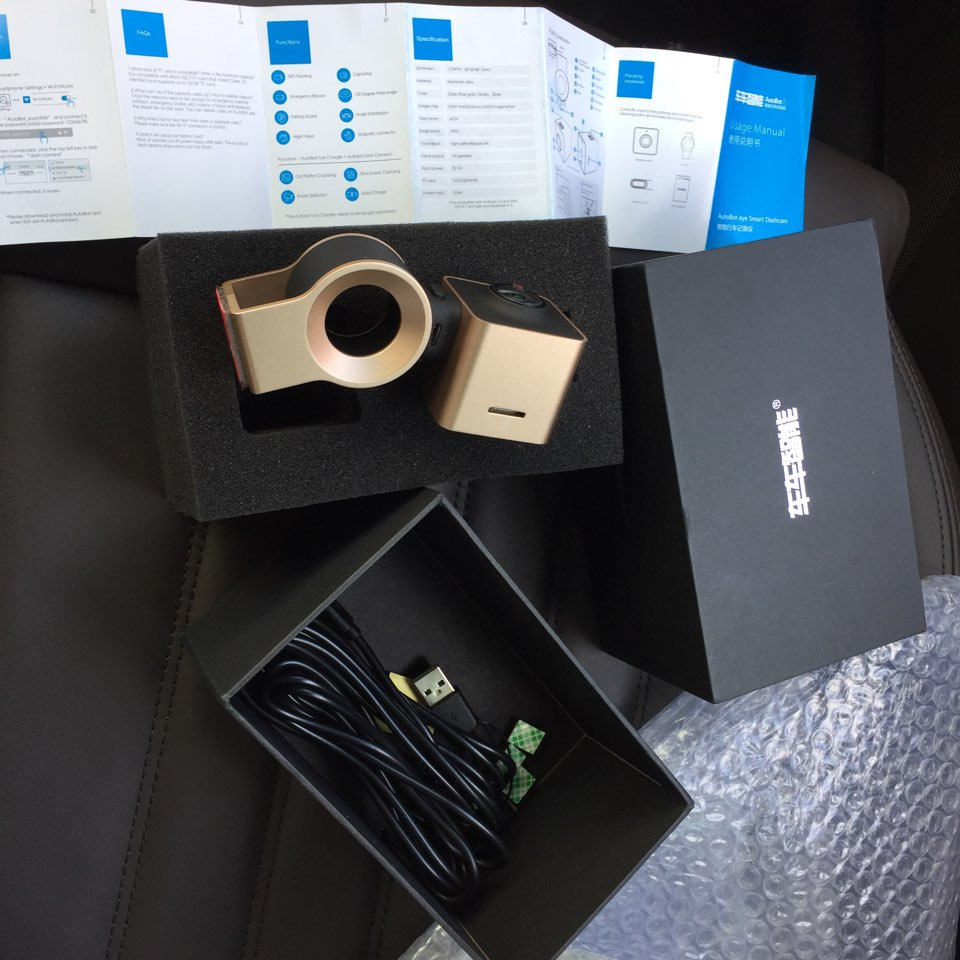

Ну вот и я стал гордым обладателям моего первого видеорегистратора. Вообще то он в Германии не нужен, т.к. судом как улика не признается. Зачем же я его поставил? Исключительно мотивация русского автолюбителя: что бы было, ёлки.
Описание будет очень длинным и описываю скорее установку чем его работу так что кому интересен только регистратор смотрите ссылочку в Али (s.aliexpress.com/E3ayENVR) или обзор в ютубе.
Что я искал и что мне было важно при выборе:
— относительно компактно
— прямолинейные, я бы даже сказал простецкие формы самого гаджета. Что бы вписывался в интерьер и не имел каких то непонятных и игривый дизайнерских решений. Короче эйпл-стайл
— интересный функционал
— без отдельного экрана, до сих пор не пойму зачем он там (эра смартфонов ведь)
Нашел вот этот интересный вариант Autobot и посоветовал брату. После приобретения решил и себе взять (вот такой ход конем ;-).

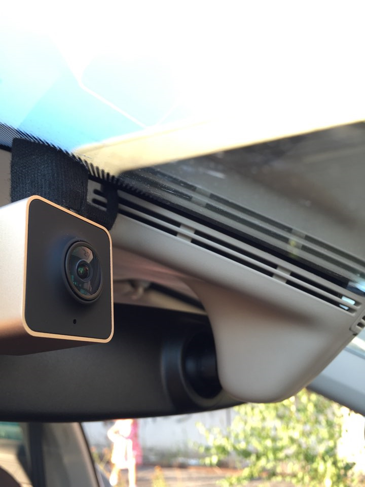

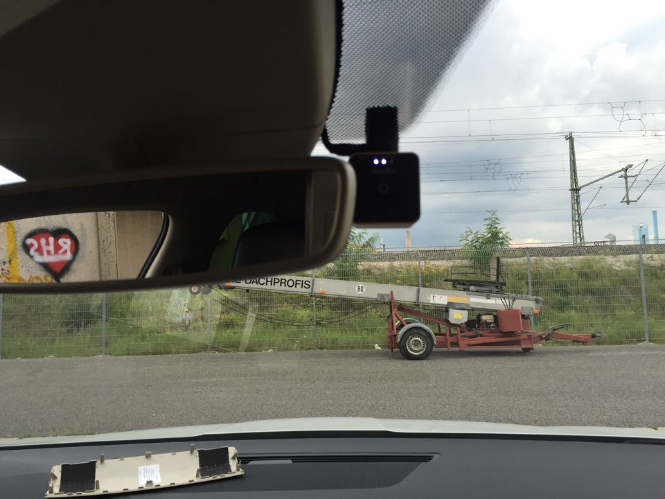

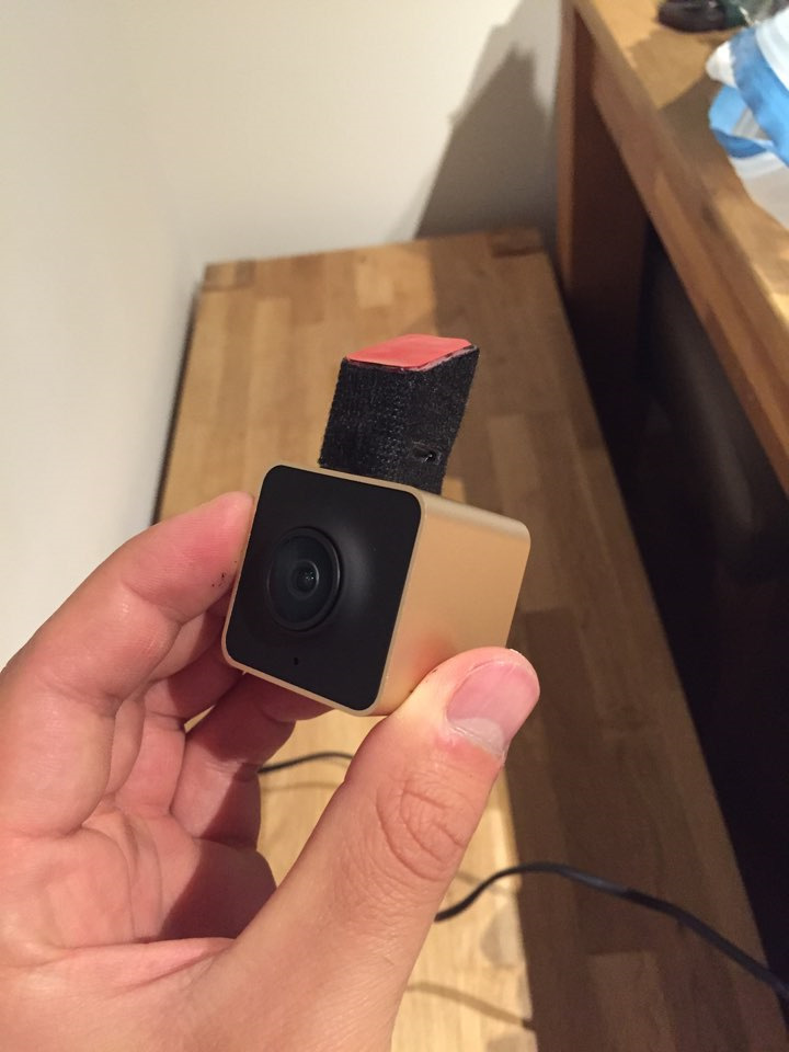

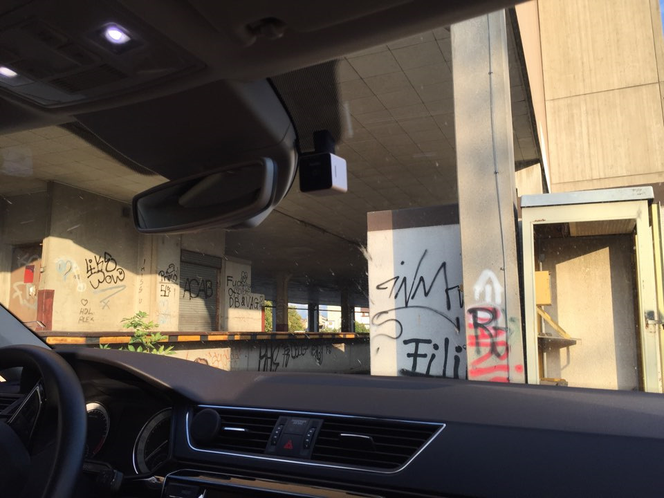

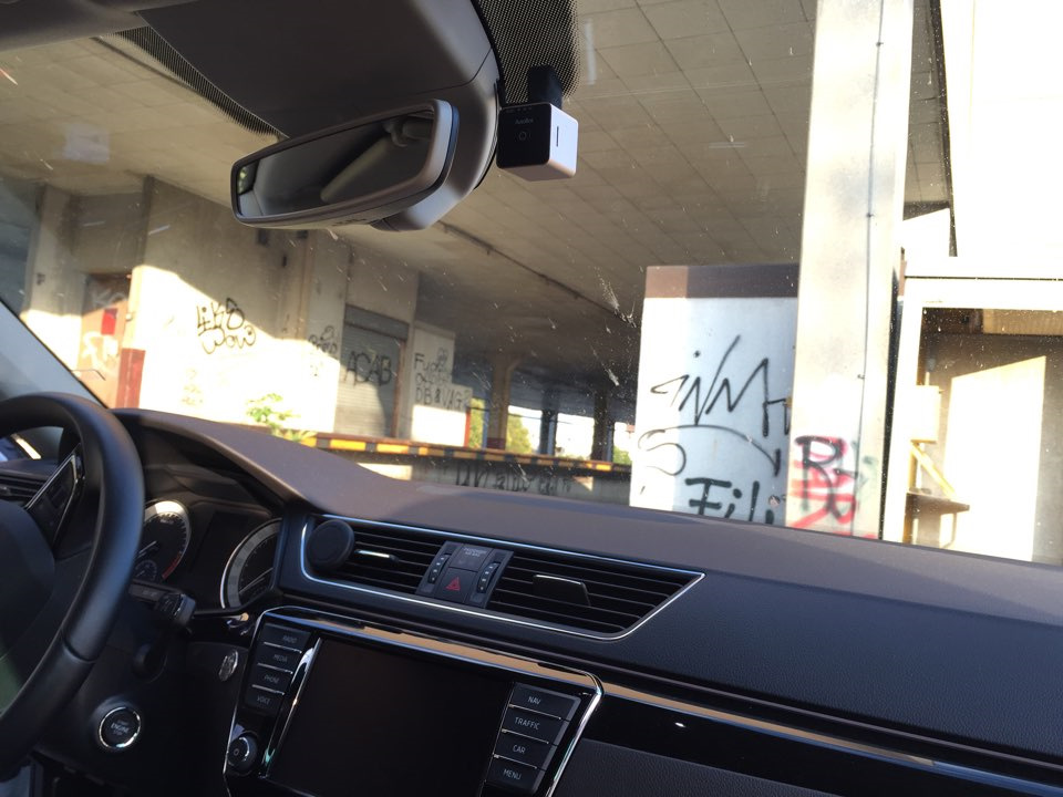

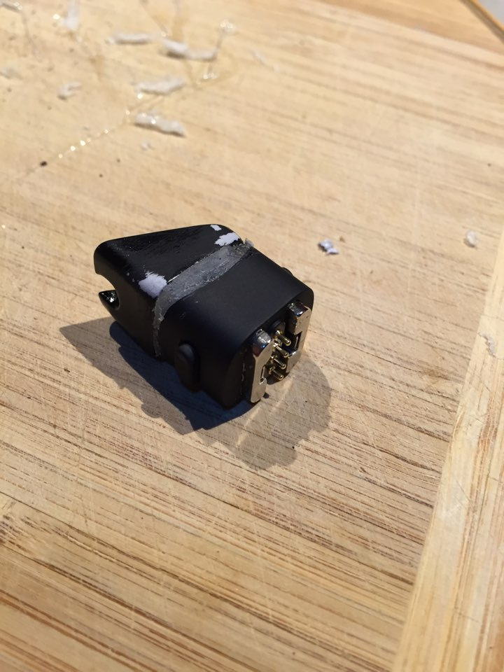

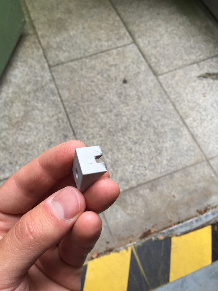

Первым делом встал вопрос что делать с креплением. Как и оговорено выше, камера должна слиться с авто а не "болтаться" на нем как тарзанка. Вот тут и начался большой колхоз и закончился он на проводки. Вообщем фото сами за себя:
Мне нравится что не весят сопли через всю лобовуху и с водительской позиции регистратор вообще не видно (что соответственно жирный плюс к обзорности). Качество отличное, лучше чем 99% тех что в ютуб выкладывают. Номерные знаки видно отчетливо.

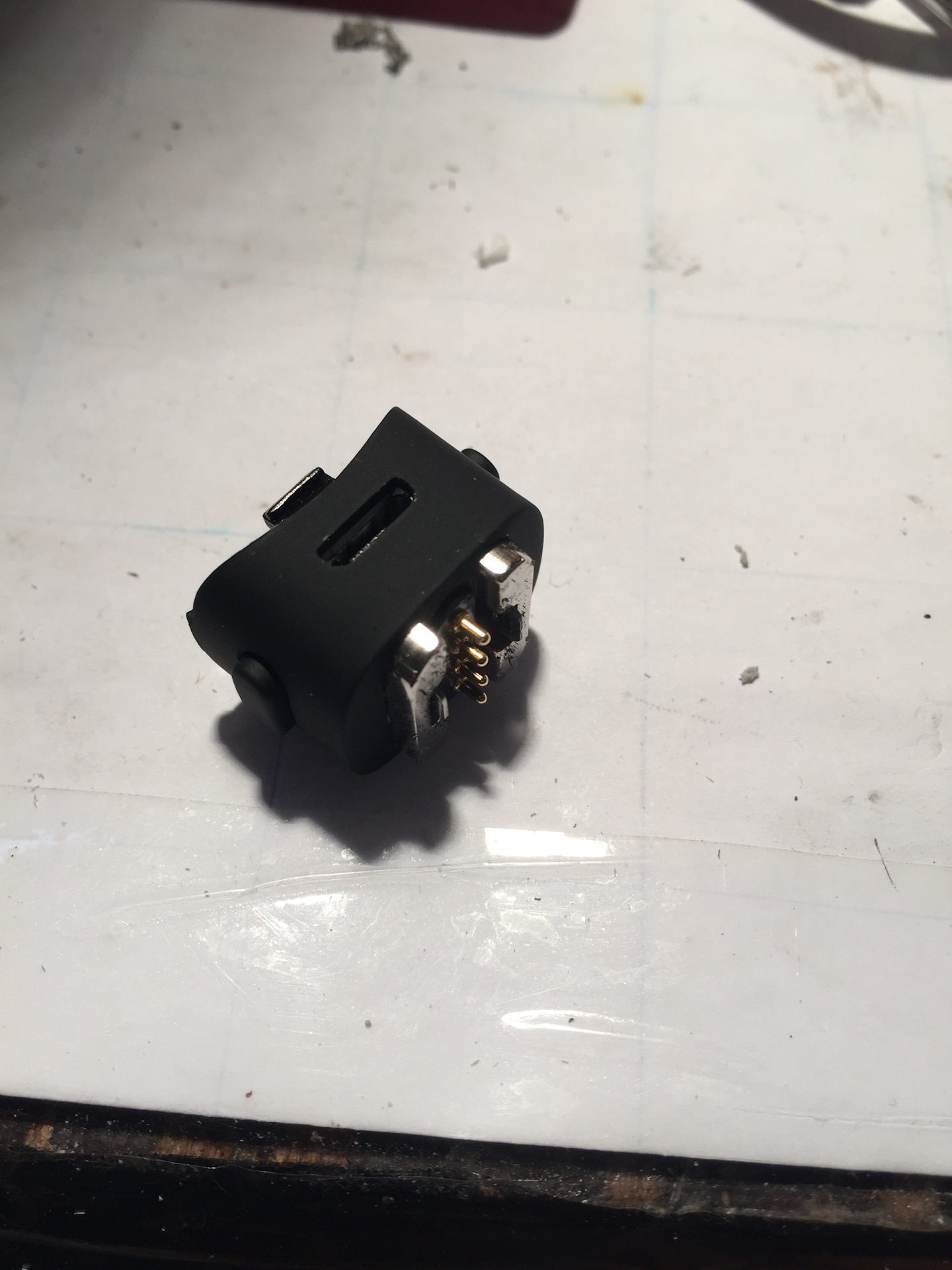

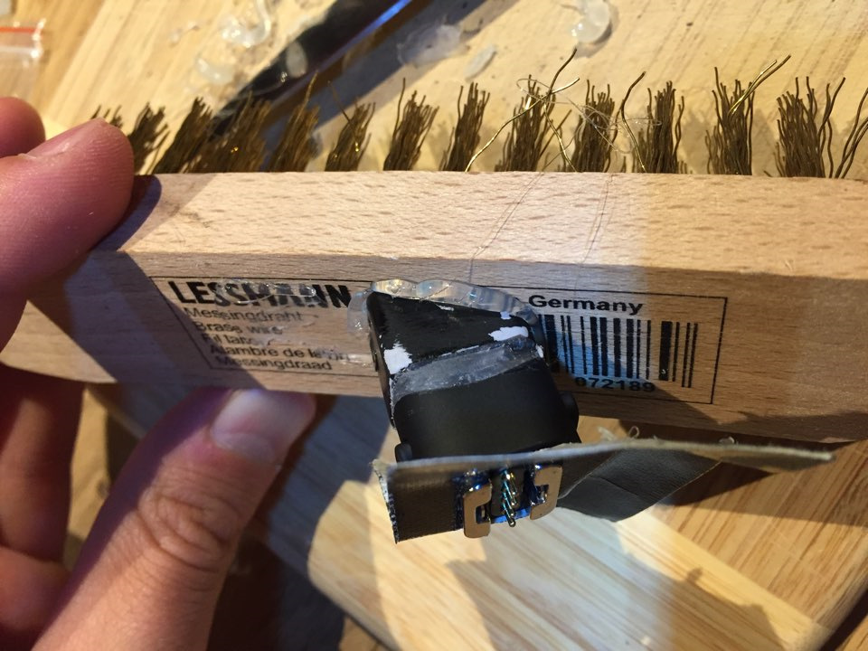

Подскажите, как разобрать плафон и накладки датчика дождя/света?!нашел только 2 болта, где микрофоны громкой связи в плафоне, дальше ступор.

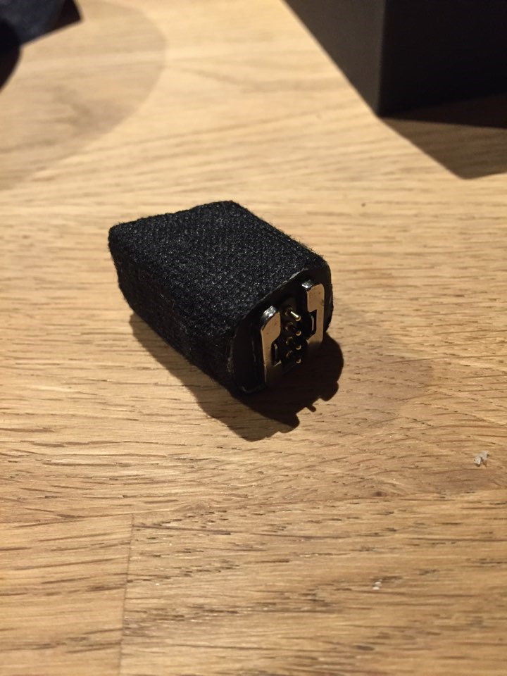

Где найти такой подиум «финдиклюшку» от чего можно отвинтить?
Да любой уголок под ~45 градусов. В строительном
Спасибо, а на что клеить? Уголок к корпусу?
Нет, камера на магните. Магнит, это часть оригинального держателя. Я его разобрал и приклеил уголок
Я имею ввиду уголок чем прикрепить к оригинальному держателю?
Ааа, чем угодно — термоклей, суперклей, бакситка, …
Я на термоклей посадил.
О, имеется такой пистоль, спасибо!

Иван, я тоже ищу себе маленький ( максимально незаметный ) регистратор сGPS но немного не понял, он у вас теперь стал не съёмным ? В наших условиях это очень критично ( воруют … ), если же снимается то зачем было переделывать кронштейн, мне он не показался очень уж длинным . На своей прошлой машине менял крепление, исключительно из за массивности штатного крепления — очень низко висел . Тут же вы даже не под потолок его повесили, думаю что он и при заводском креплении не опустился бы уж очень низко ?
Да, вариант с GPS и Bluetooth с неплохим функционалом. Сейчас он у меня по прежнему съёмный, так как я снял "торчок" (магнитная фиксация и контакты для зарядки) с механического крепления (бублика) и преобразовал его с помощью пластмассово треугольничка в новый держатель. На работу регистратора это ни как не повлияло.

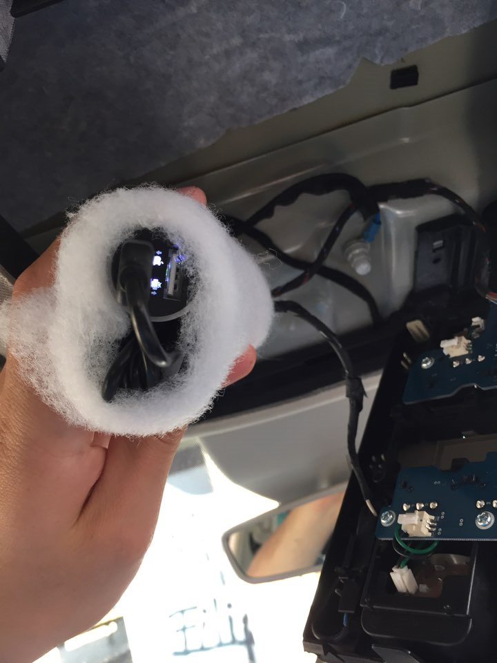

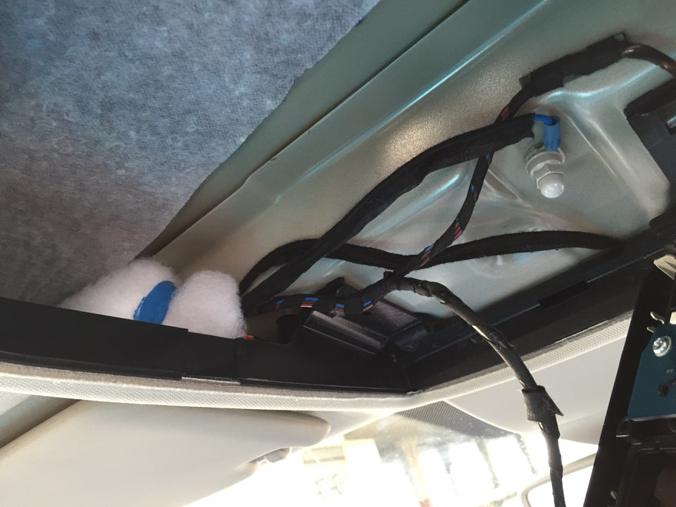

Во первый кабель теперь проходит вплотную к стеклу, с держателем получилась бы дополнительная петля. Во вторых все оборудование стало меньше и менее заметно. И в третьих оно мне не загораживает ни какие углы и спряталось полностью под зеркалом заднего вида.
Если что обращайтесь…
Спасибо за ответ, думаю что тоже надо купить аналогичный регистратор и уже по месту, возможно, допилить его под свой автомобиль ( у меня несколько по иному установлен на стекло датчик дождя/света ) …
Да, без камеры LaneAssist там места тьма. У меня все очень "напихано" и пришлось заморочиться с креплением.
