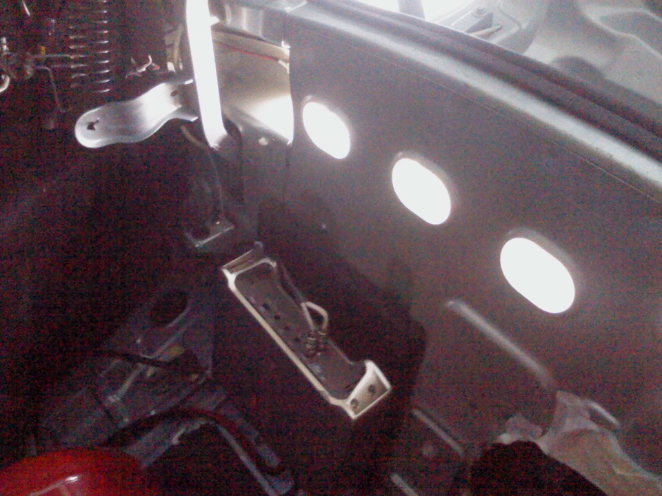

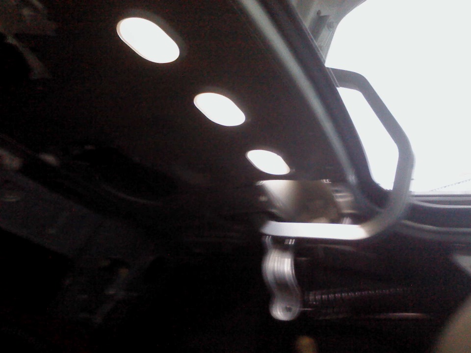

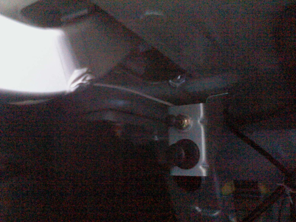

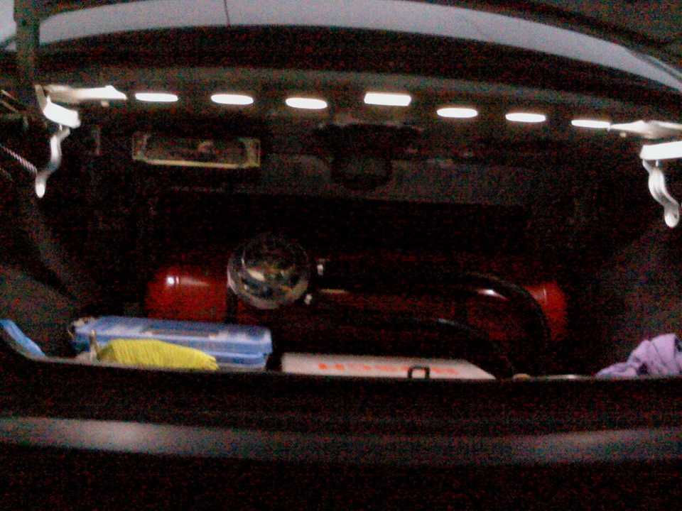

Прикупил на днях диодной ленты метра два решил сначало осветить пространство багажника.А то откроешь дверь, а свет в багажнике загорается да ладно загорается дак ещё долго негаснет.Интересно кому он там светит?Вообщем установил канцевик рядом со штатным, подсоединил к нему минус, а плюс взял от усилителя напрямую к ленте.Ленту саму приклеил во внутрь ребра жёскости с такими овальными отверстиями, получилось как будто точечные светильники.Мне понравилось, светло стало в багажнике.

Оригиналный концевик же есть для богвжника
Незнаю как там в холодильнике.Обычный концевик используют при установке сигнализации для установки под капот или багажник.
канцевик какой: как в холодильнике или сам который нажимаешь?
Там ближе к спинке есть второе такое же ребро жёскости.Хочу ещё туда приклеить.

Вещь нужная сейчас темнеть будет рано, а светать позднее.А в потёмках рыться неАЙС.Удачи.
Ваще прикольно! Классно смотрится.
