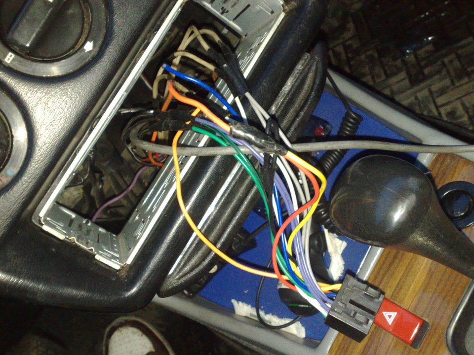

После поездки в Брянск магнитола перестала нормально работать. Дороги были не о чем и подозрение, что отошли провода оправдались. Вытащив магнитолу увидел дебильные скрутки проводов и изоленты.
Не по феншую в общем…
Идем на строительный рынок, покупаем клемы для проводов (в настенных светильниках дома такие используются) и термоусадочную трубку. Убираем всю колхозную изоленту и собираем. Фото результата нету, телефон сел(( Зато работает как надо)
