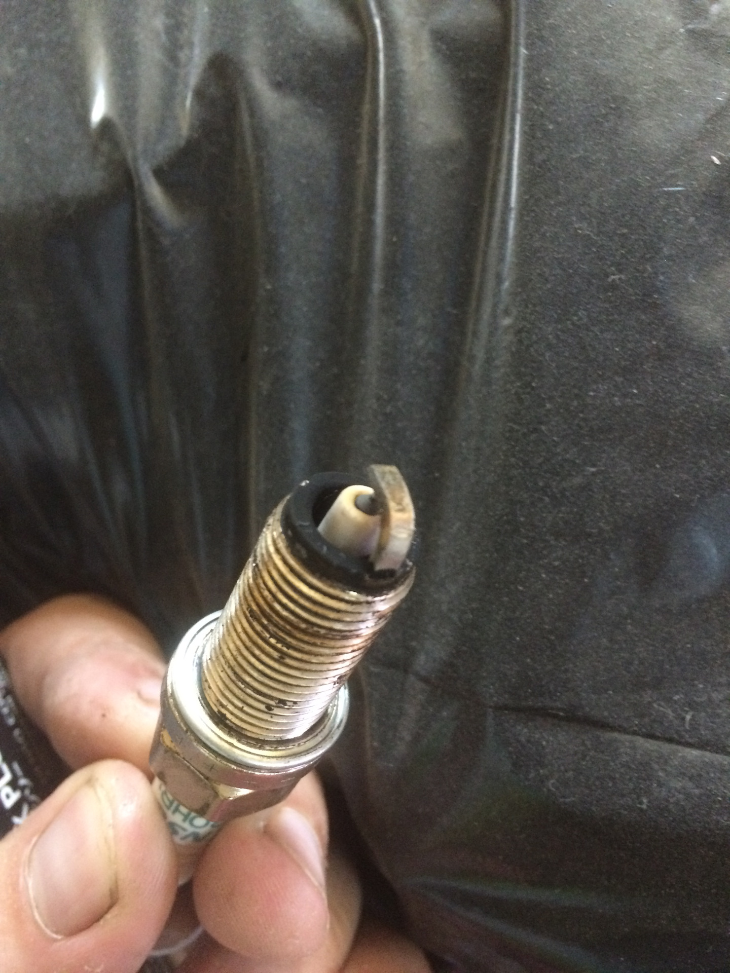

Всем привет. Продолжаю искать причину повышеного расхода бензина. Пришло время менять масло, заодно решил сделать 12ти часовую раскаксовку, за 10т.км масла было съедено 1 литр мотюль 5в30, скорость иногда доходила до 160км.ч, может сгорело… Раскаксовка результатов не дала совсем, расход бензина на том же уровне, компрессия выше не стала, хотя она у меня в пределах нормы. До этого заменил термостат, иногда из за него авто расходует литра на 2 больше, из за не полного его закрытия, но тоже без результатно.

Свечи у меня белые, а это значит, что смесь бедная, хотя не понимаю как на диагностике этого не заметили. Так что копать буду в этом направлении.

заедь на любую станцию посмотри через обд топливную коррекцию — долго и коротко временную.если комп пытается доливать — подсос воздуха.сбрось данные ( аккум снять ) посмотри как быстро растет коррекция
Газа ( гбо) нет?
20 дохрена — 12-16 норма городская
гбо нет. да много жрет. вроде уже все смотрели и про топливо тоже, грамотных у нас нет ребят вот в чём беда. ну может правда ещё раз съездить на коррекцию эту сделать, куда не приедешь вечно всё это норма говорят, прадо, джип он должен столько жрать, зае*али если честно, самому уже охото во всём разбираться каждый раз.

может правда бензонасос под нагрузкой на высоких оборотах не успевает бензин лить, поэтому и смесь бедная…
при 90 км/ч на трассе, сколько оборотов тахометр показывает?
даже не знаю если честно. а можно мысль по подробней?)))
может с коробкой что.
ну на коробку вообще жалоб нет, ведет себя совершенно адекватно …
Еще больше оснований считать неисправным насос.
его я на дисерт оставил, тк давление проверяли на хх и при оборотах.

Я так не думаю. Чаще всего форсунки либо перестают распылять и начинают лить, либо "капают" на горячую. Оба этих случая дадут богатую смесь. А здесь она бедная, значит, либо подсос воздуха (уплотнительные кольца), либо слабое давление — насос.

может где подсос воздуха во впуске?
да сань, я думаю ты правильно мыслишь, мне кажется подсос воздуха в резиновых уплотнениях форсунок. по любому они дубовые, а форсунки предыдущим хозяином снимались для чистки…
тогда снимай и меняй, заодно коллектор посмотришь и дроссель
попробуй опрессовку сделать дымом, может покажет
а как опреcсовка дымом делается?
www.drive2.ru/l/9944187/ Аккуратно, на атмо мотор много дуть нельзя

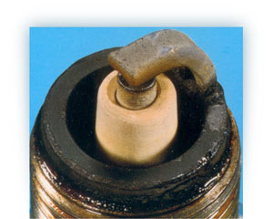

Нормальные свечи
Какой расход?
нет дружище это не нормальные свечи, свеча должна быть чуть чуть коричневатой, примерно такой как на фото, а у меня они в белом налете. расход по прежнему 20л, очень сильно напрягает, средняя скорость 42 по бортовому.

фото маленько не передает истинного цвета, вида свечи, они ярко белые.
