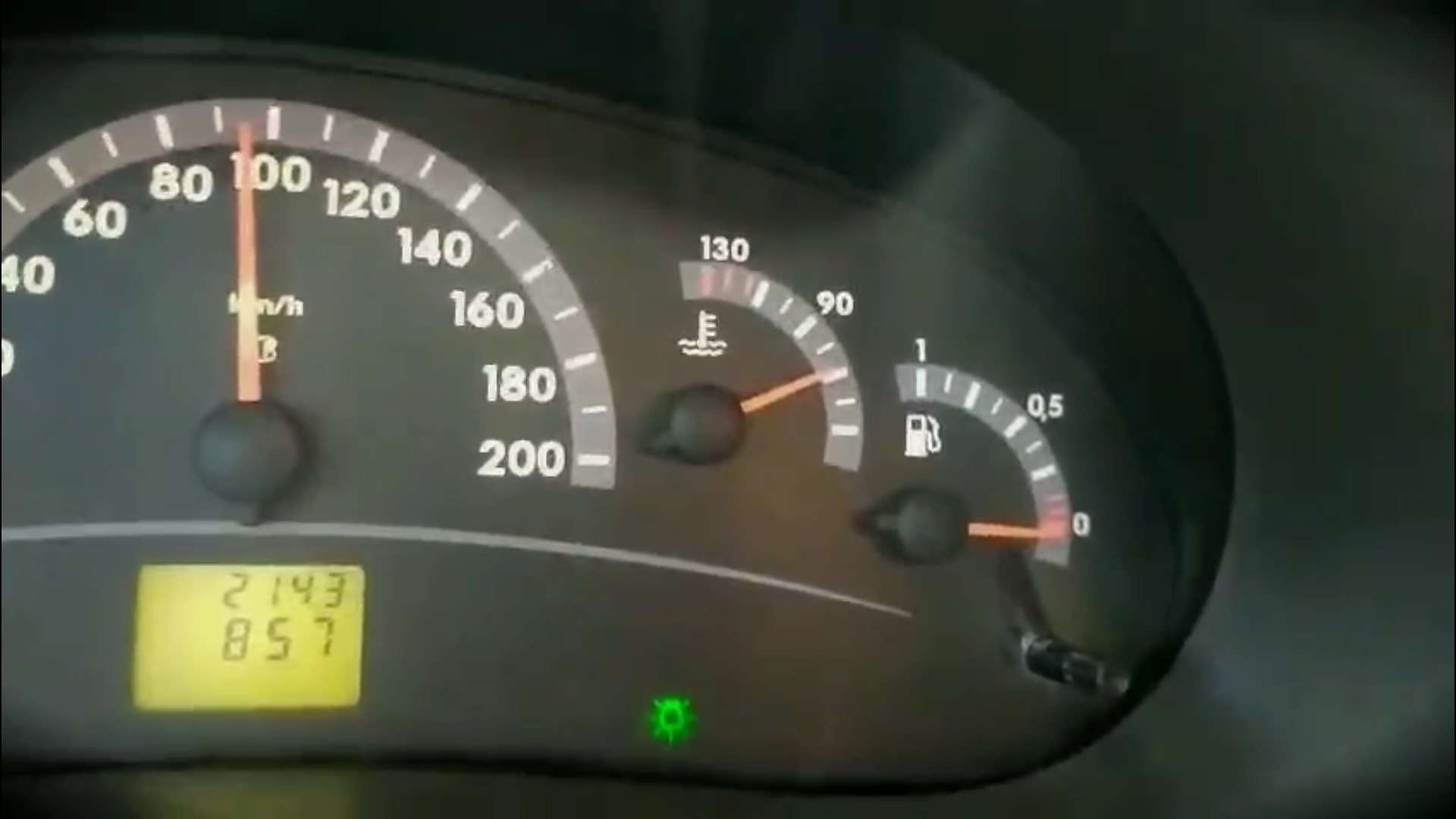

сегодня с утра ехал на работу и что-то стрелка уровня бенза совсем с ума сходила, бензина пол бака, она всё нормально показывает, потом раз такой звук зуммера — смотрю стрелка на нуле, потом оп и снова до половины бака поднялась, как и есть бенза в баке! И такое на протяжении всей дороги она скакала.
А потом ещё и вообще на пол пути загорелся значок ЭУР и усилитель отключился, глушил и заводил несколько раз — ничего не изменилось, а на работу приехал заглушил, через пару минут завожу чтоб переехать на другое место — ОП, всё ГУД ! всё работает…
Что за дела такие могут быть?
Я конечно понимаю что у них своя там жизнь, но хотелось быть бы в курсе этой самой движухи…

У меня похожие симптомы были. При сборке коробки, горемастер забыл установить кольцо, от которого пляшет датчик скорости. Не работал спидометр, скакал уровень топлива, эур работал по одному, ему известному алгоритму. Так что, может, датчик скорости дохнет.((( Я новый покупал, когда незнал про кольцо. Так, после правильной сборки коробки, этого нового хватило на месяца полтора. Воткнул старый, езжу дальше.

Я поддел его отверткой, все вышло очень даже неплохо, да долго мучался первый раз, но потом менял очень быстро. на счет стрелки уровня, сидеть они могут на любых цепях, во первых эффект плавания стрелки топлива при неисправном датчике проявляется практически у всех у кого перестал работать спидометр, во вторых на сколько я понял это происходит потому что во время движения в зависимости от скорости происходит калибровка показаний уровня топлива, а так как спидометр неисправен калибровки не происходит и ДУТ думает что машина стоит на месте и калибровать ничего не надо. А в поворотах бензин еще как плещется в баке, отсюда и плавающая стрелка.
