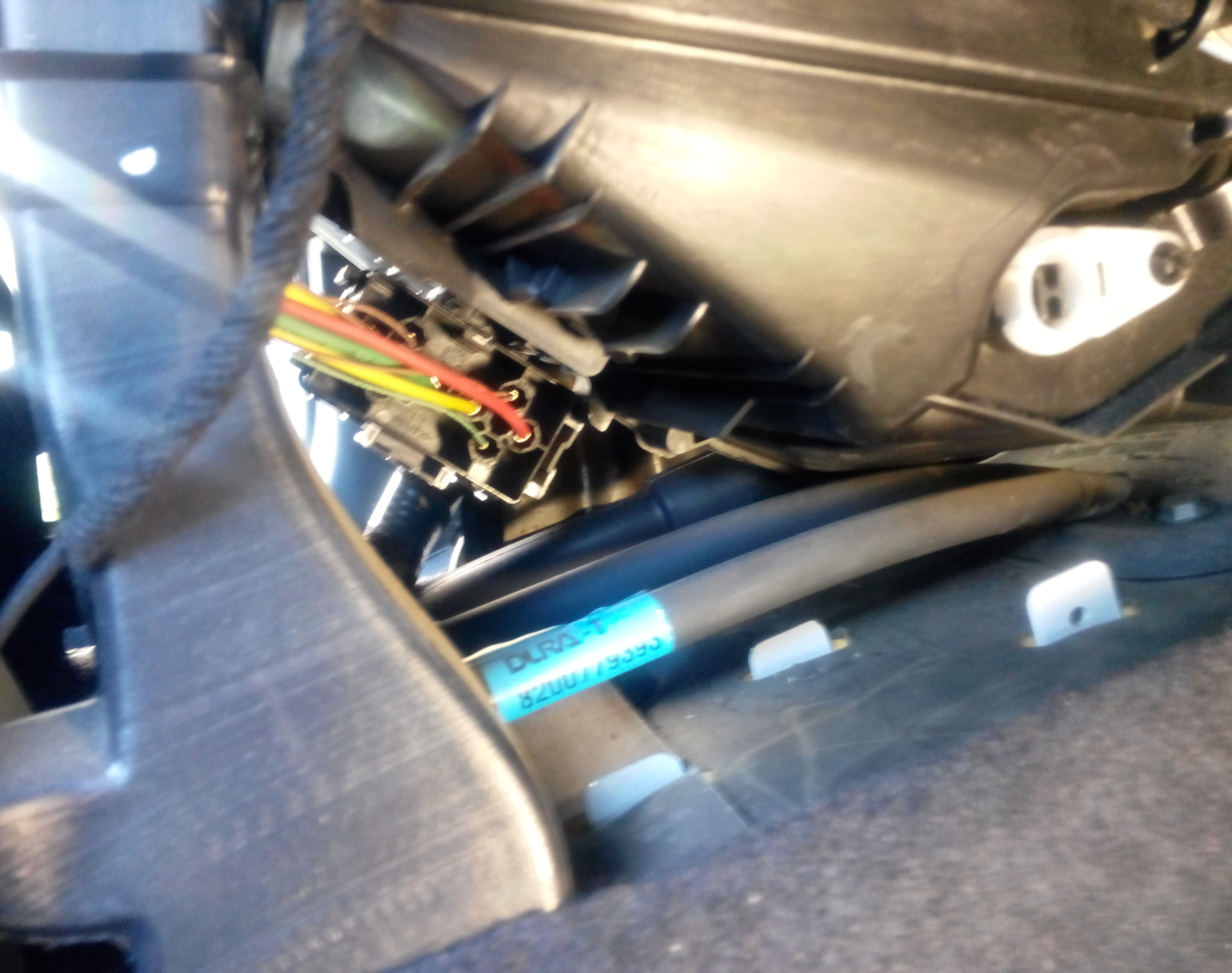

Давно нашел информацию, что на многих Меганах 3 установлены электрические тэны обогрева, для более быстрого прогрева. Причем часто даже если не работают, то установлены и их можно включить.
Надо же было проверить, что у меня.

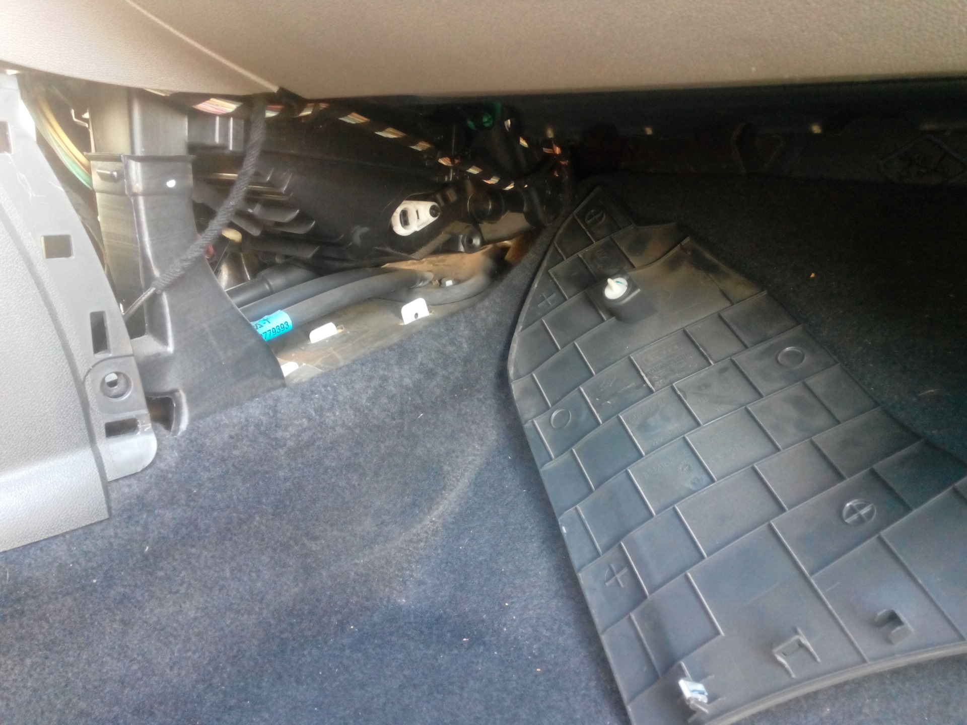

Снял слева пластмассовую накладку, снимается удобно, на 3 защелках. Сзади две защелки и одно спереди. Ничего не надо, просто дернул, придерживая тоннель и снялось. Хотя достаточно было снять водительскую, там все видно, просто на правой тренировался снимать.
И там под ней обнаружилась реле управления тэнами обогрева… Хорошо…
Тоже делаем со стороны водителя и находим сами тэны (пометил стрелочкой)
Установлены, отлично. Жду холодов и проверяю работу, возможно придется активировать.

как работают эти тены?
Печка начинает греть практически сразу, через пару минут уже теплый воздух идет.
Все разобрался.дует. Классная штука
Электрический фен в салоне активирован у всех, есть еще электро-тэны подогрева тосола, которые установлены за подкрылкой с водительской стороны, вот они не всегда активированы. Но у нас на К9К 830 их нет к большому сожалению.
Надо мурзилку почитать, но бачек вроде с пассажирской стороны, тэн по идее там должен быть.
Если у Вас стоит тен в салоне, то подогрева антифриза не будет.
Это понятно. Имелось в виду что тэны для антифриза должны быть с пассажирской стороны, т.к. с той стороны расширительный бачек.
Нет. свечи нагрева стоят слева. Под передним подкрылком.
