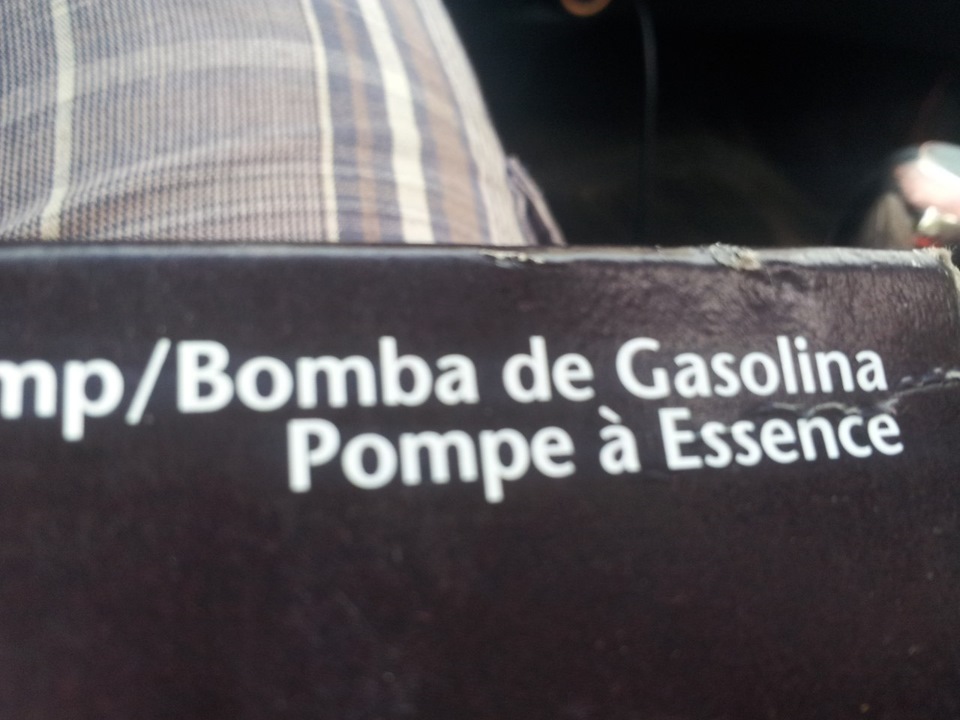

Правильно диагностированный насос вчера был заменен, стоял Denso, я так понимаю это оригинал…ну и ладно.
Куплен Airtex E8335 — 2626. Оригинал 16 тыс, самый дорогой заменитель Valeo — 7 тыс. Оригинал не обсуждаю вообще, цена конь. Valeo тоже конь, за 4500 я рассматривал AEM на 310 литров. Но побоялся что новый регулятор топлива не выдержит его, а настраиваемый регулятор теперь как-то глупо заказывать, оригинал же купил.
При установке никаких проблем, хомутики болтовые обычные в комплекте были, трубку новую поставил, фильтр топливный был новый его переставил. Пружинка фиксации фильтра выкинул, какая-то она бестолковая поставил снова Masumовскую. Резинка нижняя, она вообще не подходит чет. Поставил свою оригинальную со старого насоса.
НО, Насос гудит безбожно просто, я не ездил на корчах с Вальбро и т.д…но думаю это не очень далеко.
Машина поехала, никаких затупов, во втеке "за жопу не держит" как было до этого.
