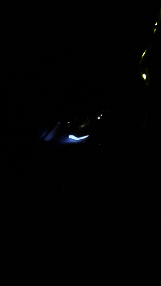

У меня на этом же месте стоит регик. А что за лампочки в подсветку ставил?

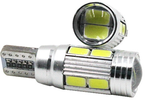

Про лампочки вот www.drive2.ru/l/10514757/
Сами лампы в W5W по 2 диода в каждую сторону, — итого 10. В металлическом корпусе.
Фото найти не могу, но вот очень похожие

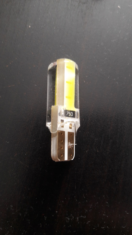

Ну это самое правильное расположение по всем канонам, вроде) А я вот такие в габариты сунул и в салон хочу их же пихнуть. Но вот говорят, что из-за диодов может блок бортовой сети погореть.
Щта?! Как? У салонных ламп даже нет опроса. Каким образом сгорит? У диодов нету пульсации и тем более, там сглаживающие элементы распаяны.

Сделай нагрузку резистом и все будет норм. или отключи опрос ламп. Лучше всех. И будет счастье
А так погорит блок?
Не должен. Я вырубил опрос ламп и катаюсь. Все норм
Дело не в опросе, а в импульсных токах возникающих при включении. Блок комфорта 400 эуро.
Это вам не блог розжига ксенона. Там нет таких импульсов, чтобы вызвать повреждения.
