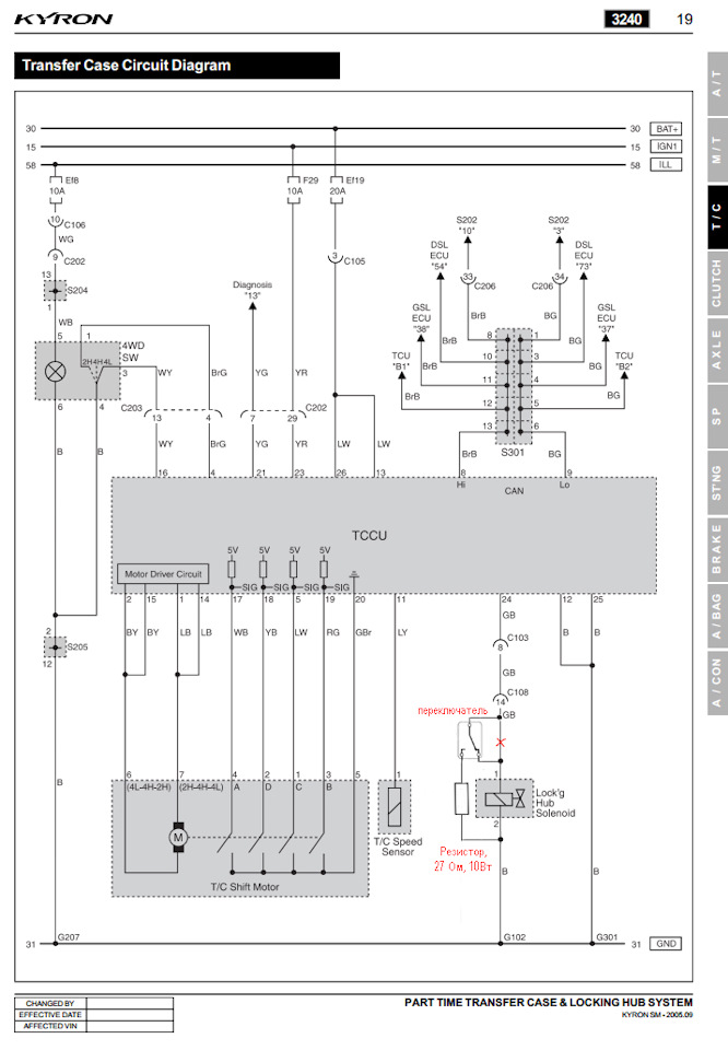

Включение понижающего ряда без включения полного привода штука иногда полезная.

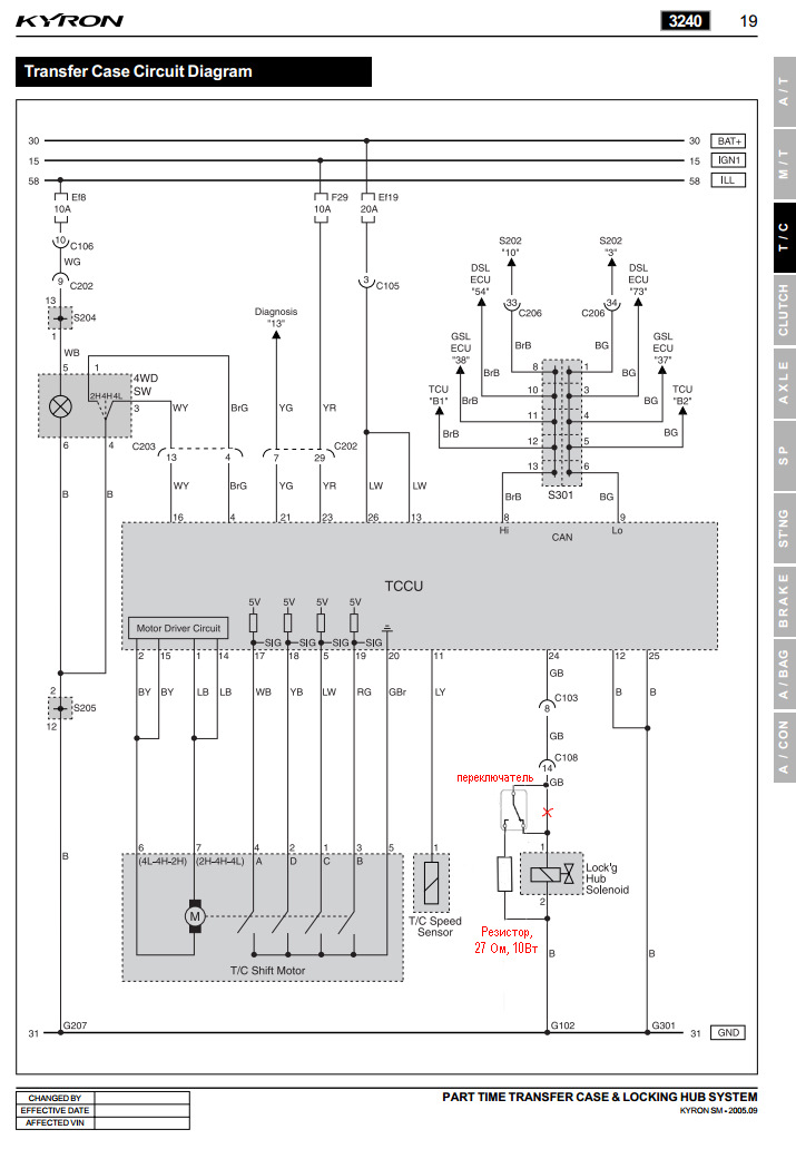

Эд Колючий придумал как реализовать это для наших машинок, вот его отчет с подробным объяснением сути доработок.
Идея весьма проста, как и все гениальное — в разрыв линии ЭБУ — электромагнитный клапан подключения хабов врезается тумблер, который переключает ЭБУ то на сам клапан, то на обманку (нагрузочный резистор 26 Ом) в зависимости от того какой режим требуется 4L (понижающий ряд, полный привод) или 2L (понижающий ряд, задний привод).

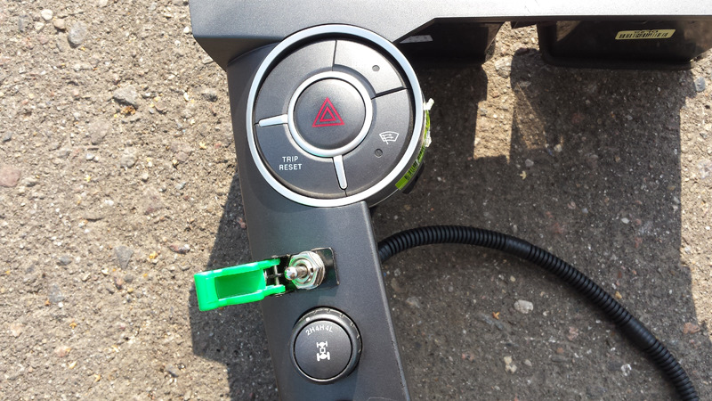

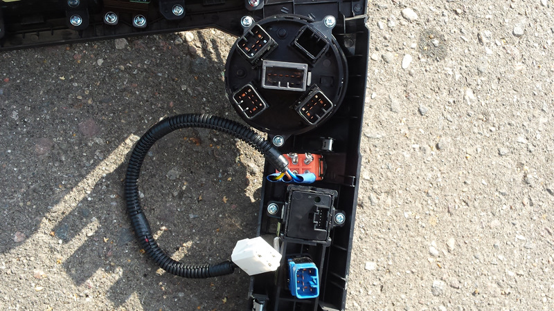

Т.к. умну пунктик на счет тумблеров), то решил пойти по стопам Эда и врезать его над крутилкой режимов 2H-4H-4L, оно и логично и место там аккурат хватает.

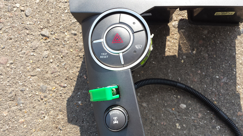

Тумблер взял с предохранительной шторкой, которая в закрытом состоянии переводит его в штатный режим коммутации ЭБУ на электромагнитный клапан.
При открытой шторке можно перейти в режим 2L.
Вид тумблера с обратной стороны

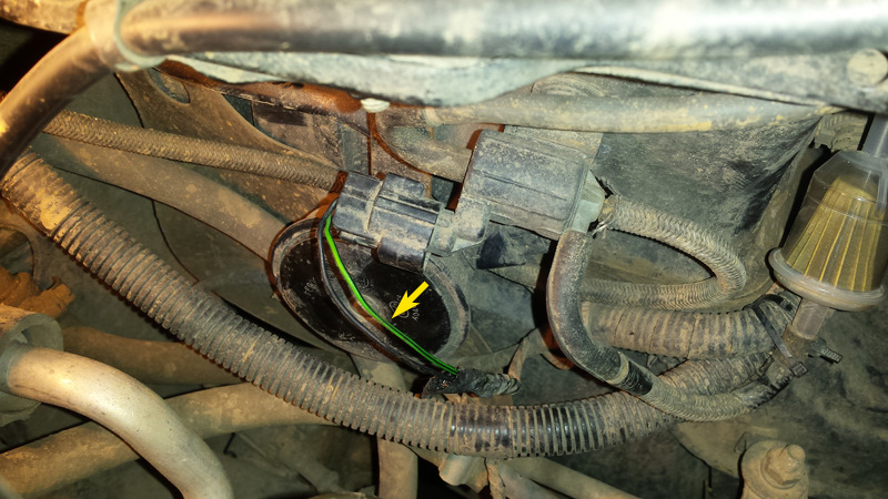

В подкапотное пространство провел кабель 3x0.75 мм2 (сечение явно избыточное, что было под рукой). Врезка делается в разрыв зеленого провода с черной полосой (показан на фото стрелкой).

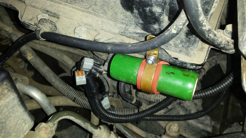

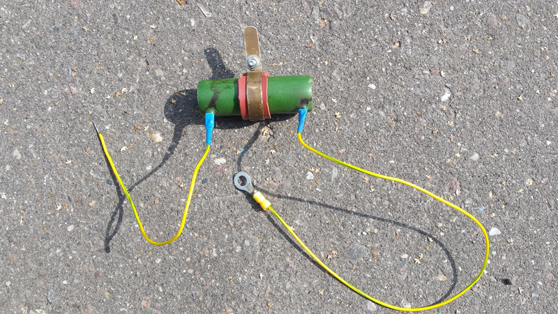

На работе нашел сопротивление 28 Ом на 50Вт (с огромным запасом), одна клемма идет на минус аккумулятора, вторая к кабелю коммутации.
Прикрутил резистор через самодельный кронштейн к площадке аккумулятора в штатное отверстие.

Здравствуйте! Если не затруднит, подскажите, нужно ли будет при такой «доработке», при включении этого «нового» режима «2L», т.е., «пониженной» передачи на заднем приводе, останавливать автомобиль, как для включения «штатного» режима «4L» («пониженной» передачи с подключённым передним мостом)?
4L ты в любом случае включаешь, т.е. остановиться будет нужно, потом можно щелкать тумблером включения отключения 2L на ходу, переключаясь с 4L на 2L и обратно.

Здравствуйте, а двух контактный переключатель подойдёт?! Ну типо один конец на минус, а другой на разрез провода с рещистором
Разрезая провод, мы получаем два конца, один связан с крутилкой управления, другой с вакуумным клапаном, еще один конец првода должен быть завязан на обманку (резистор).
Конец управлния должен переключаться тумблером между концом клапана и концом обманки.
Вывод: тумблер трехконтактный)
Вроде в посте все доходчиво расписано было.
По такой схеме делали? С клана
Просто клапан насколько я понимаю, должен быть запитан всегда, но судя по этой схеме так не получается. Или я чего-то не догоняю? или в режиме 2H по зеленому проводу нет питания? Пойду проверю
Да, именно так и делал.

Вспоминаем закон Ома: I = U/R. Т.к. у нас U = 12 В, R = 26 Ом, то ток будет I = 0.5 А, ну это примерно канеш.
Т.е. кнопка рассчитанная на 250 В и 3 A подойдет с огромным запасом.

Т. е. этим тумблером можно будет сразу включить понижайку не крутя крутилки? Я правильно понял?
Нет.
Крутилка как и раньше подключает через раздатку полный привод и понижающую передачу.
При этом штатно электромагнитный клапан, управляющий хабами, подключал передние колеса к мосту и мы получали пониженную передачу на полном приводе.
Включение тумблера позволяет оставить вакуум в системе, идущей до хабов, при включении полного привода и понижайки, и передние колеса не подключатся к мосту.
Таким образом при включении тумблера и режима 4L на крутилке получим по факту режим 2L, т.е. пониженную передачу на задней оси.
