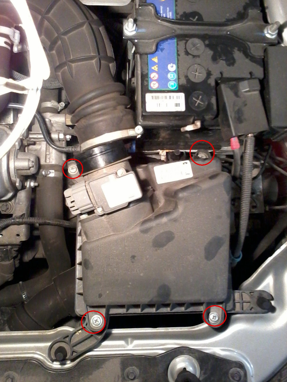

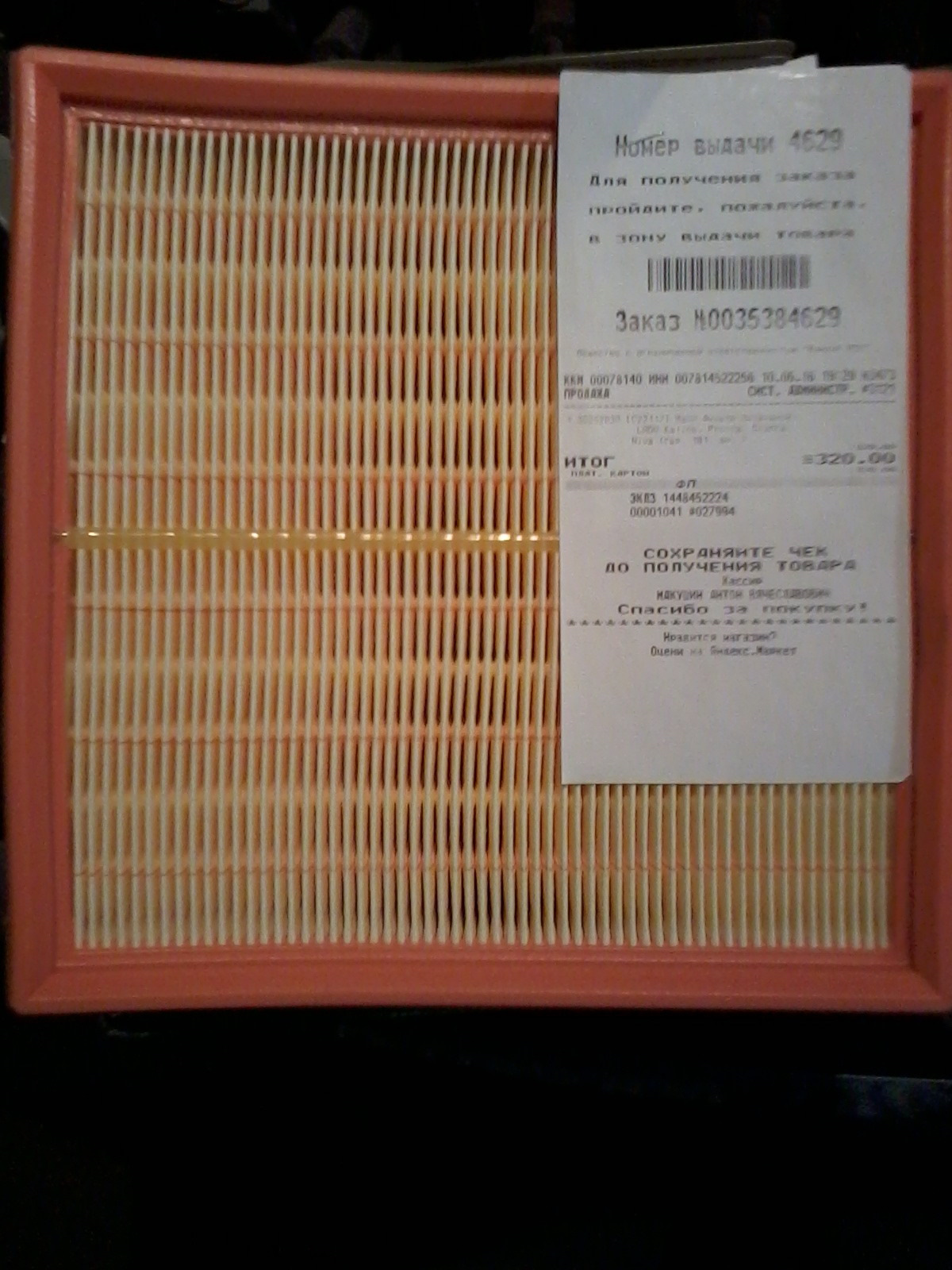

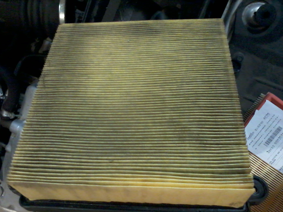

Замена воздушного фильтра на первом ТО вообще-то не положена, однако чем чаще вы меняете фильтры — тем лучше. Я решил, что замена почти на 10 000 пробега не помешает, воспользовался акцией в Юлмарте и заранее приобрел там фильтр MAN С22 117 всего за 320 рублей:
Запчасти на фото: 100568
Запчасти на фото: 11181130010, 8417931

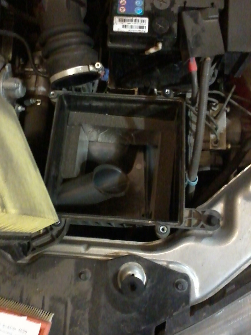

И протираем влажной ветошью отсек под фильтр 👍

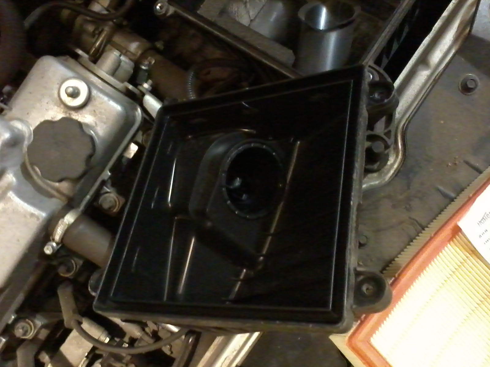

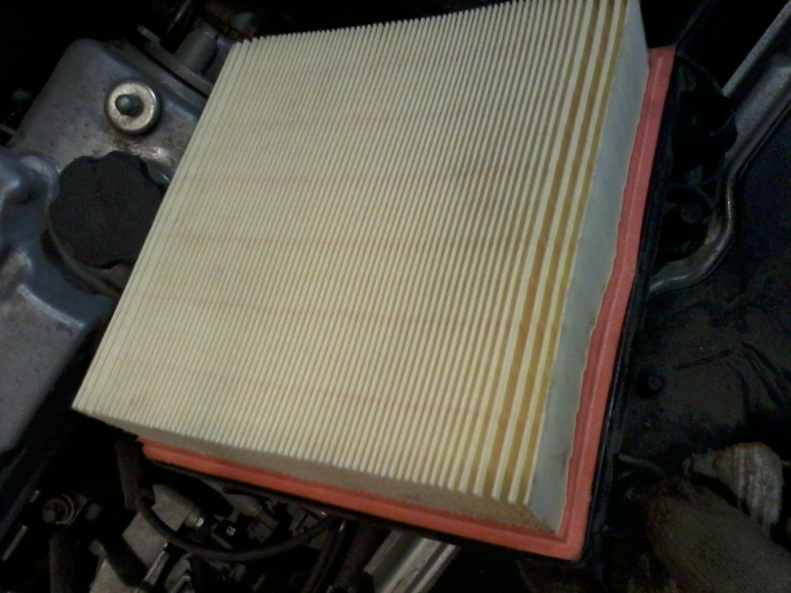

ещё воздушный фильтр поставить по стрелке как указано на дне корпуса
Если честно, стрелку не видел, но по-моему его проблематично будет поставить неправильно ))
он квадрат, а стрелки на дне корпуса
А, ты имеешь виду вдоль или поперек ))
Ну тут я считаю разницы вообще нет никакой — воздух в любом случае пройдет снизу вверх через ребра.
ага, ну если нарисовали, то думаю разница есть
Мне кажется это просто направление движения воздуха указано.
Там помимо стрелок даже фраза что-то типо — "ставить рёбрами параллельно стрелкам"
С завода у меня стоял не правильно.
Ну и что воздух не проходил? ;)
Он там проходит сверху вниз. Я конечно, аэродинамику не изучал углубленно, но не думаю, что положение ребер будет критично.
Кстати, фильтры салона есть как с продольными, так и с поперечными ребрами у разных производителей.
Воздух то пройдёт, но согласитесь, что на расход топлива это может повлиять. Если заводом предписано ставить рёбра фильтра в определённом направлении, то вся система заточена на прохождения воздуха таким образом, чтобы работало оптимально. Ещё маленький нюанс узнал, что ставить фильтр надо не в саму камеру, а именно в его крышку, как у автора на фото, собственно говоря. А уже потом закрывать её вместе с фильтром. Чтобы прокладку не замять нигде. Об этом почему-то не так много инфы.

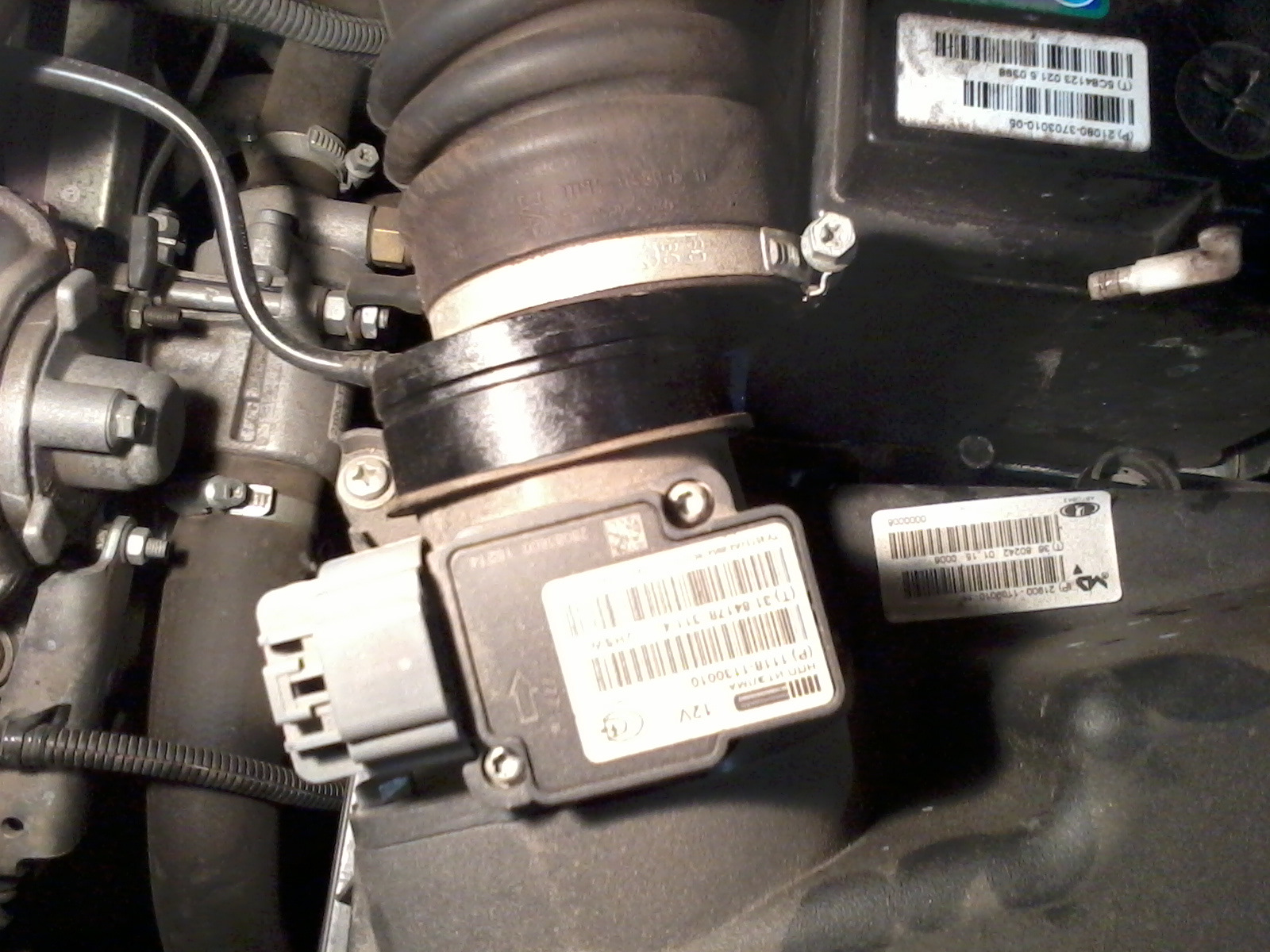

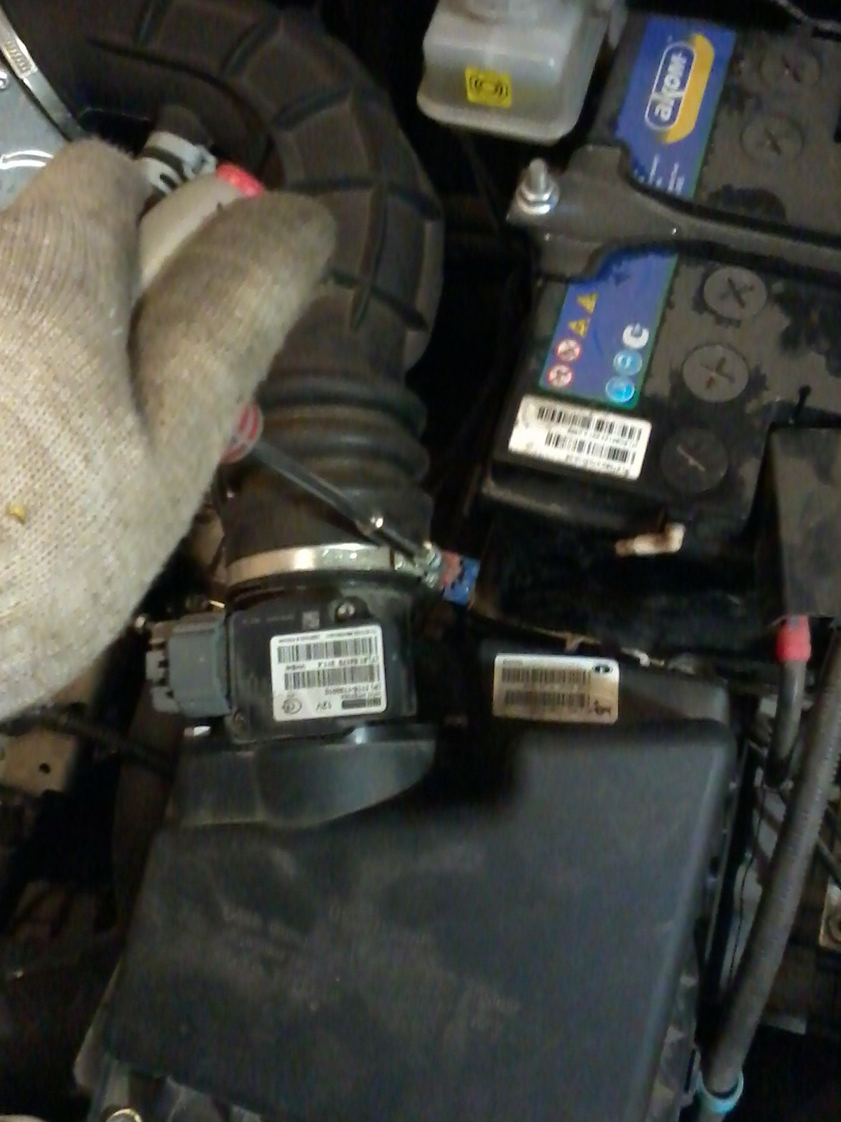

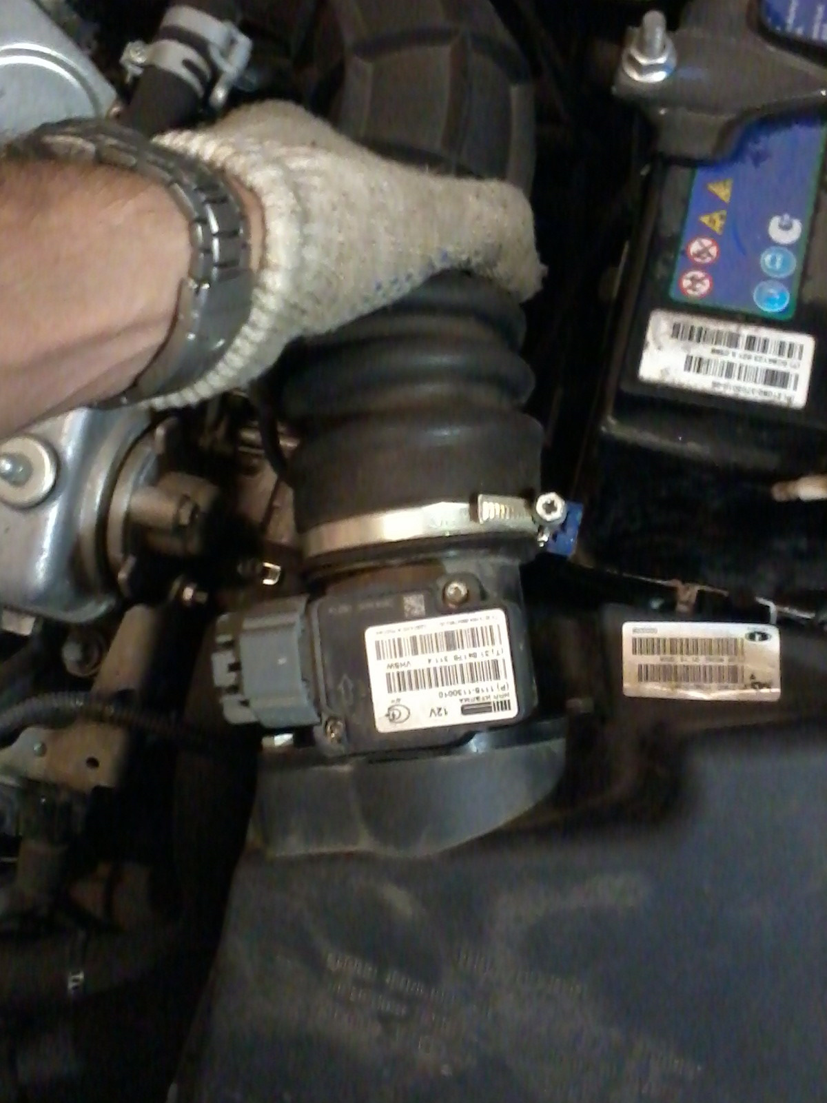

Воздушный менял не снимая и не ослабляя хомута. :-)))
Можно и так, но без трубки удобнее поворачивать, а снять её 10 секунд.
